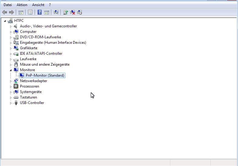

ok, Du musst den unter VNC erkannten pnp-Monitor durch den von Dir modifizierten ersetzen...also installieren unter VNC wenn der TV aus und der AVR an ist.
ähm...was meinst Du mit "ersetzen"? Meinst Du auf den Pnp Monitor als Treiber die Monitor.inf des Panas installieren?

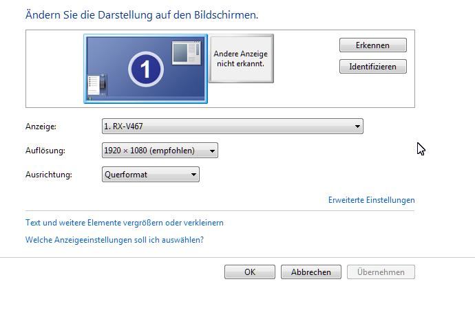

Wenn der TV aus ist habe ich folgendende Screens, "1" ist der AVR, die "nicht erkannte Anzeige" dann der TV auf Standby.

so, alles durchprobiert heute morgen...keine Chance. Nach der Install des Treibers hab ich 2 "Panasonic Edid Override" im GM, aber nie gleichzeitig so daß "Clonen" nicht geht. Ist der TV an ist selbiger halt der Monitor, ist der TV aus ertönt der Systemton für Geräteabmeldung und der AVR wird als Pansonic Edid Override erkannt. Ein Versuch ihn als StandardTV zu installieren brachte ebenfalls keine Besserung.
Hab sogar beiden "Monitoren" einzeln in der Nvidia Systeuerung (über vnc) den Farbraum YCbCr zugewiesen, trotzdem sowohl beim TV Ausschalten und Umspringen auf den RX 467 direkt wieder RGB, als auch beim Einschalten des TV.
Gegentest mit HTPC direkt am TV angeschlossen verlief problemlos, einmal auf YCbCr eingestellt bleibt der Farbraum dauerhaft erhalten. Nur krieg ich so halt keinen Ton zum AVR...

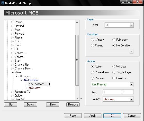

Dafür hat sich wie sollte es anders sein eine andere Hürde ergeben. Zum Umschalten des Sounds bzw. der Soundausgabe an den TV per HDMI und den AVR per SPDIF nutze ich das audi render Changer Plugin unter MP. Nun wollte ich in der MP Config lediglich noch auf die "Mute" Taste die Funktion "ctrl & k" eingeben über welche die Soundausgabe dann in MP wechselt und krieg das nicht hin. Wenn ich im mapping der FB für die mute Taste die Funktion Action "pressed key" eingebe habe ich unter key in beiden Feldern eine 0 stehen die ich nicht ändern kann. Einer eine Idee?

Noch eine Rückmeldung nachdem ich heute endlich das Mapping über eventghost hingekriegt habe:
YCbCr Problem ist erledigt bzw. umgangen worden dank anderer Verkabelung mit nun Sound über HDMI inkl. Bild an TV, und zusätzlich Sound per Bracket und SPDIF an AVR anstatt vorheriger HDMI schleife HTPC an AVR an TV.
Umgeschaltet wird der Soundausgang jetzt komfortabel über die Mute Taste der FB über das Audio Rendering Changer Plugin für MP was sogar innerhalb des laufenden TV-Betriebs/Film-Betriebs bei MP einwandfrei funktioniert und lediglich eine ca 1 sec lange Pause (Freeze vom Bildschirm) im Abspielbetrieb zu Folge hat.
