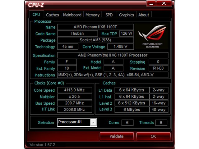

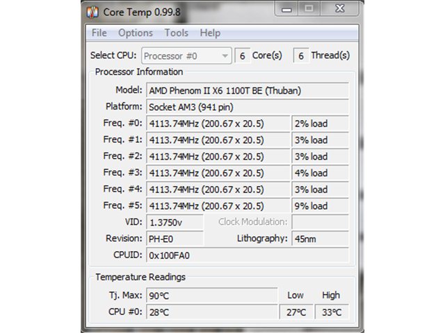

Mein OC Werk.... Stabil @ 4,1GHz.... Mal schauen was bei 1,500V noch so geht... Hab vor mich mal an die 4,2 oder 4,3 zu tasten..... Jemand erfahrung in dem bereich? btw, die Vcore bei cpu.z stimmt nicht. das sinsd 1,476 volt und nich 1,488 wie angezeigt wird :)
i knof - core temp liest falsch aus :)
