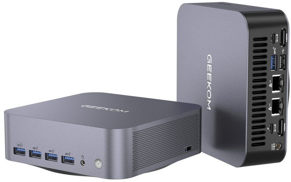

Was hältst du von einen "mini-pc" wie den geekom gt1?
Was hältst du von der CPU?
Intel Core Ultra 9 185H
Ich weiß, es ist kaum azfrüstbar aber wollte eure Meinung hören bevor ich die Idee verwerfe.
Ich persönlich halte für Produktivsysteme, bei deiner Anwendung, nicht viel davon, hier würde ich mir lieber ein potentes itx System zusammenstellen. 2x 4k 60Hz ist jetzt auch nicht das Problem. Umso mehr Last anliegt, umso höher die Lautstärke, diese wächst bei so kleinen Systemen natürlich entsprechend an

Und die oben genannten „Mini-PCs“ sind keine Option und für Entwickler eher nicht geeignet, oder?
halte ich persönlich nichts von weil du sehr eingeschränkt bist bei den Erweiterungen.
Als Entwickler würde ich immer einen Tower vorziehen weil du dann bei steigenden Anforderungen nachrüsten kannst.
Außerdem wie schon geschrieben wurde ist der Intel Socket am Ende der Lebenszeit, Das heißt du müsstest beim aufrüsten ein passendes neues Board finden das in den Mini-Pc passt.
Solltest du doch mal irgendwann eine dedizierte Grafikkarte nachrüsten wollen geht das auch nicht.
Vorteil ist das die Dinger leise, fertig konfiguriert und klein sind.
