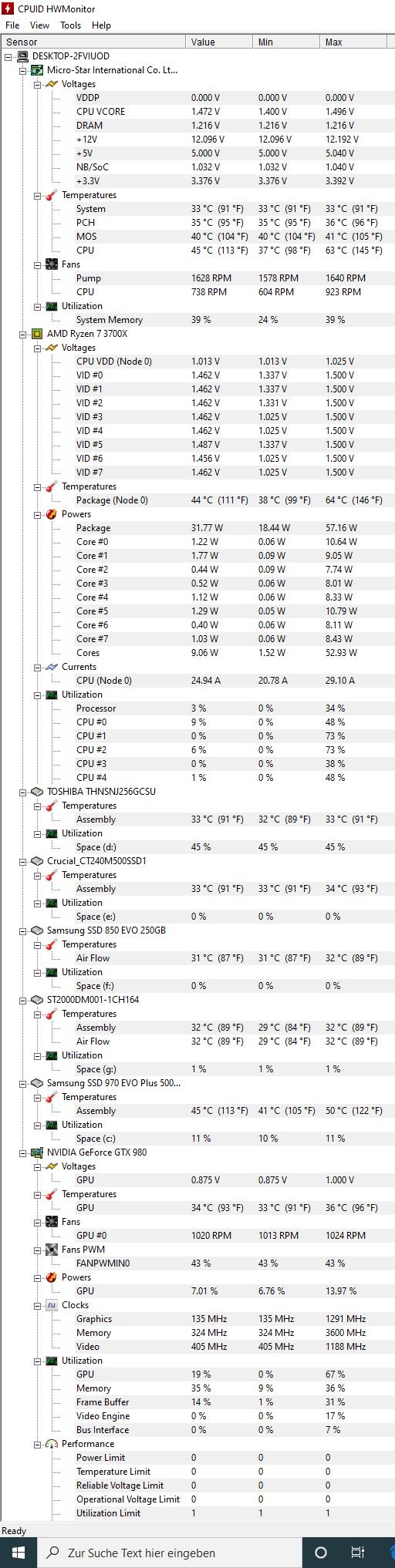

Ich habe mir ein paar neue Hardware sachen geholt. Nun beobachte ich seit ca. 1 Tag ab und zu mal wie Warm der Prozessor und anderes wird.
Irgendwie finde ich, dass er argh heiß wird oder ist das normal bei dem Prozessor?
Manchmal (bei dem Spiel Apex) geht er hoch bis auf 75°.
in Windows zwischn 42°-58°

(im Anhang meine daten.)

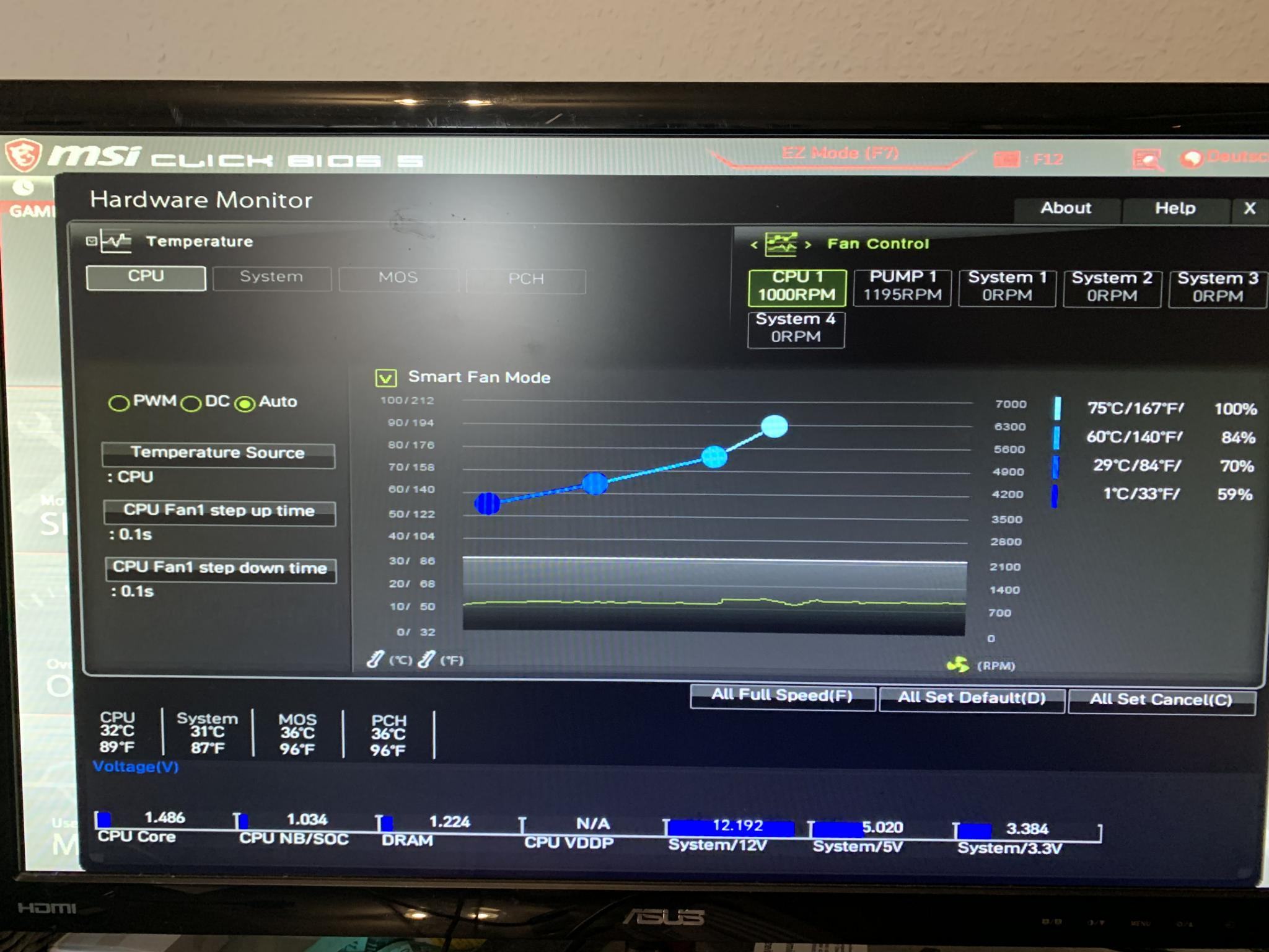

Danke für eure Antworten , habe aber irgendwie nun was umgestellt im bios wegen dem CPU Lüfter ...
Ist das so ok ? Oder hättet ihr bessere Einstellungen für den cpu Lüfter ?
Nun läuft der Lüfter laut: hwmonitor auf 1038 RPM
Ausprobieren und gucken, ob es an deinen Temperaturen was geändert hat.
Wenn kühler -> gut
Wenn keine Änderung -> egal
Wenn wärmer -> schlecht
Wenn keine Änderung aber jetzt zu laut -> schlecht
