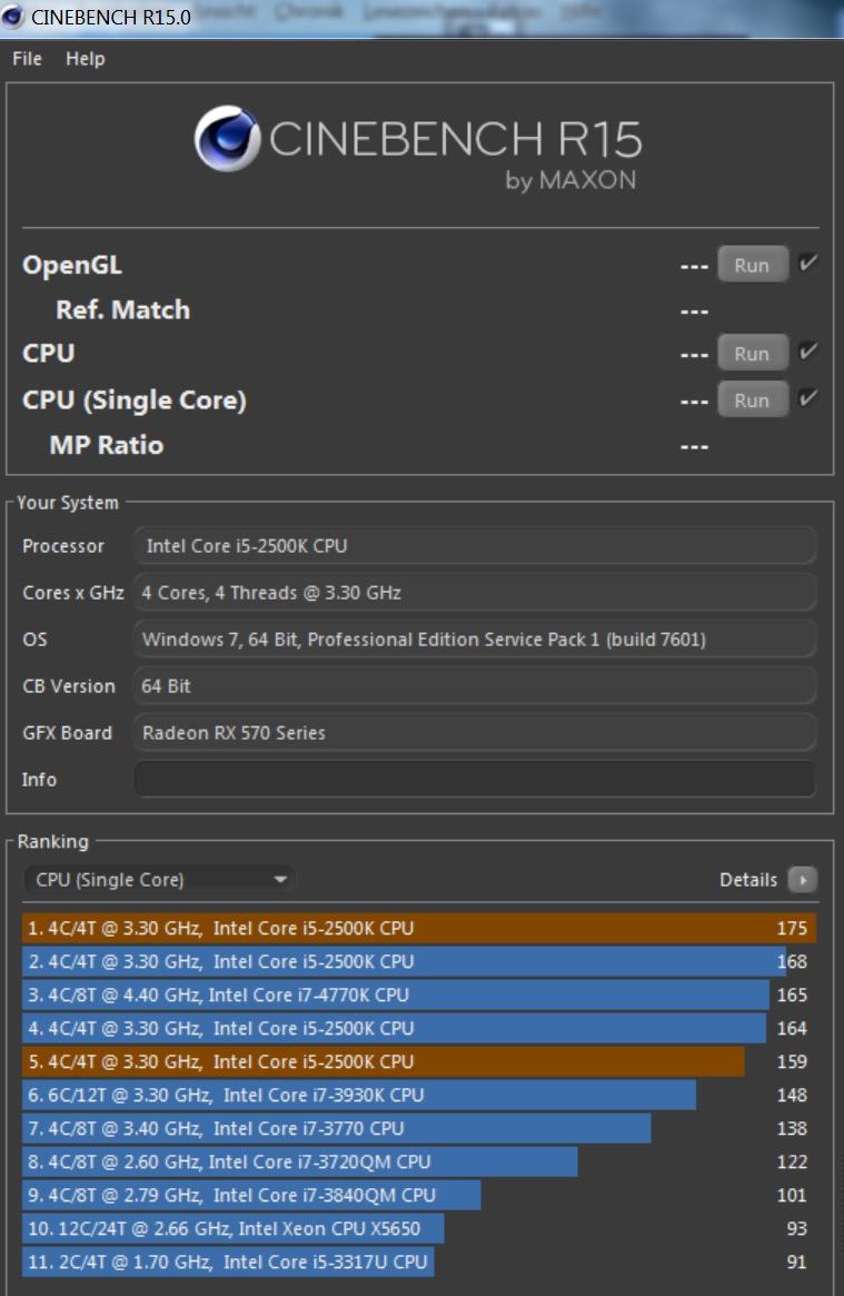

Cinebench SC Scores:
Ivy @ 4,8 174
R1 @ Max 161
R2 @ Max 180
Wo kommen diese Werte her? Den i7 Wert hätte ich gern mit Screen und RAM-Settings, das schaut mir nach OC-RAM aus, am besten noch 2400er RAM bei 8-8-8-24, den es nur in 2GB gibt :) ?
Ich will nicht bezweifeln, dass das geht, aber nen Ivy da hin zu Prügeln ist heftig.
Der R1 Wert kann nicht stimmen, das wären nur 6cb von meinem R5 1600 entfernt, und der läuft mit miesem RAM bei Multi 38, also noch mindestens 8-10% unter den Möglichkeiten.
Schließlich willst du ja sicherlich nicht OC mit der Brechstange vs Stock vergleichen, oder?
Wenn man vergleicht, bitte in angemessener weise.
Auch OC vs Stock macht bei Kaufberatungen vereinzelt sinn, aber nicht bei Grundsatzdiskussionen über die Leistungsfähigkeit von Prozessoren.
Ich nehm das mal als Kompliment. :banana: In nem anderen Thread hatte ich es erst vor kurzem geschrieben: Ich prügel gern cpus :)
Die 174 CB SC hatte ich mit meinem 3570k @ 4,8Ghz mit recht einfachem DDR3 2133 @ 2400 16GB. Mit meinem Ryzen 1600x @ 4Ghz all Core mit DDR4 3533 (sehr zahme Timings) habe ich 160. Bei dem Test hier von guru3d sinds 161 @ stock (1600x/1800x) aber halt mit xfr (keine Angabe zum Ram). Das R2 Ergebnis stammt auch von dort, ebenfalls @ stock/xfr mit DDR4 3200 (2700x).
Mehr als mit XFR ist wohl nicht möglich.

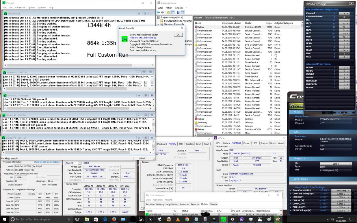

Mein Ivy:
Von dem CB Ergebnis habe ich keinen Screen, aber meine OC und Benchunterlagen sind ordentlich geführt :bigok: Bis vor wenigen Tagen lief das so 24/7, weil es bspw. @ 4Ghz nicht mehr langte beim Zocken, während der Ryzen trotz weniger SC Power deutlich besser geht. Wer meint die SC Leistung zu brauchen soll sich halt bei Intel bedienen, wenn man dann wenigstens ne 1080TI hat und mit >100hz zockt ist es nicht völlig sinnfrei.

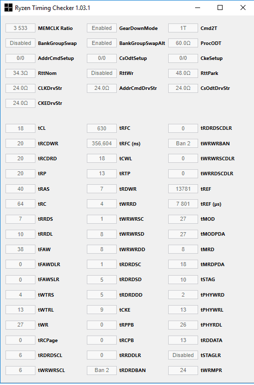

Wie gesagt sehr zahm und nicht optimiert:
Ich habe durch simples schließen der AI Suite von Asus :wall: noch ein paar cb finden können (3x 164) aber bei meiner Aussage, dass Ryzen 1 bei CB SC nicht ganz mit Ivy mithalten kann bleibe ich (beide max 24/7 OC).
Komischerweise sind die Zuwächse bei 3,8Ghz größer - von 147 auf deine 155. Vllt. würde ein Vergleich der CB Ergebnisse bei unterschiedlichen Taktstufen deine Theorie bestätigen.
Das müsste man echt mal testen.
Mein Ryzen installiert gerade neu, da ich beim ersten aufsetzen keine ssd zur hand hatte :)
