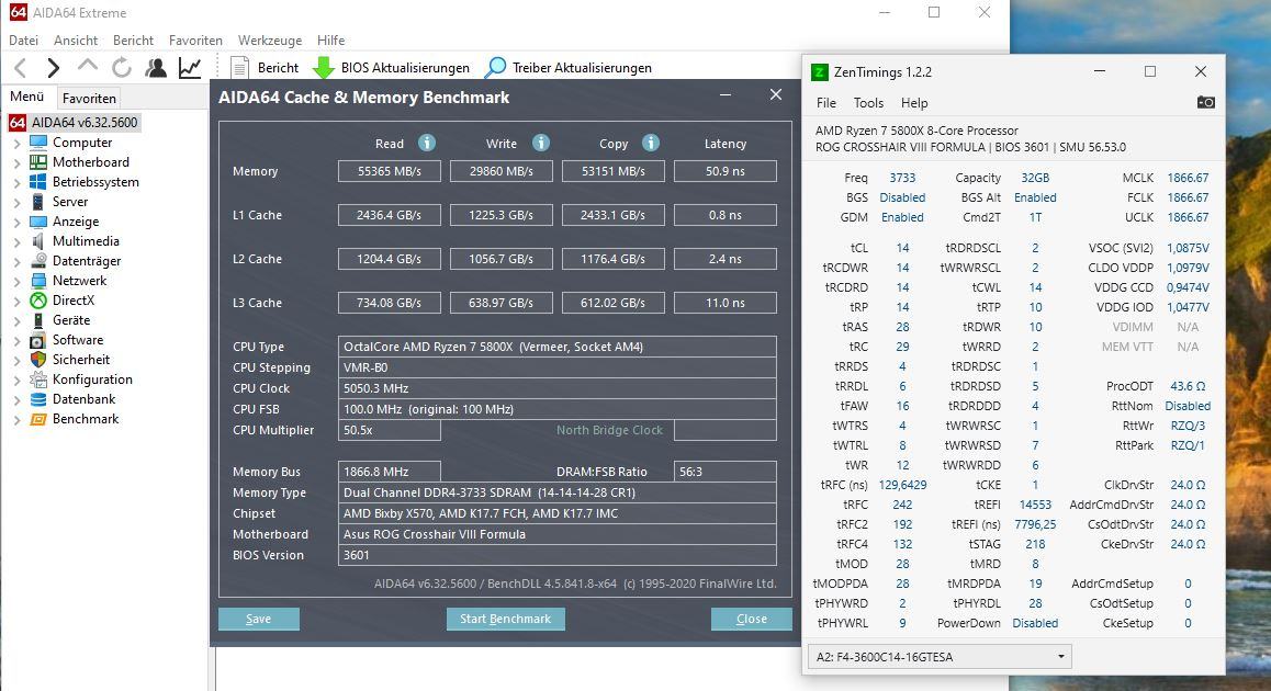

Sieht doch ganz ordentlich aus :bigok: *SCL 2 ginge noch
Mach die tRFC in ns mal gerade auf 130, das sieht ja gruselig aus :fresse2:

du willst bei dem Write Wert 30399 MB/s sehen. Sonst stimmt was nicht (FCLK nicht stable). Wie komme ich darauf? Habs zufällig gerade HIER gelesen.

tRC würd ich auf 38 setzen

Alles drunter ist Mist... Also SoC/IOD Spannungen durchtesten.
Edith: 29866MB/s müssten es sein, ist ja nur IF1866. -1-2MB
30399 wären für IF1900 richtig ;)
tRFC 242 oder so... hab grad keine Werte für 130ns und die Formel zum Umrechnen nicht im Kopf
oh ja, hab die 1866 nicht berücksichtigt.
im Nachbarforum gabs schon zu meckern, wenn da 30398 anstatt 30999 steht. Angeblich, weil die Autokorrektur dann schon aktiv ist?! Hab da auch öfter mal 30998...

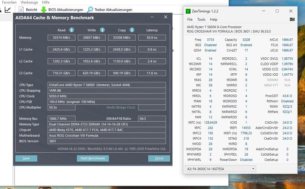

demnach haut das hin bei 3733Mhz tRFC auf 242 zu setzten für 130ns. Und der Write Wert sollte bei 29872 MB/s liegen
Was auch geil ist, ist die TM5 Error Description. Dafür die 1usmus v3 config mit 25 cycles durchlaufen lassen. Error Codes können dann häufig anhand der Beschreibung auf die richtige Spur lenken.
Auf 130ns glatt bin ich zwar nicht gekommen, aber die Write Werte sind entsprechend:
Das wäre es mit 1867MHz IF... aber es sind ja 1866,67MHz ;)
Einfach den Test mehrmals machen bei AIDA.. ich reg mich da auch auf wenns "nur" 30998 sind ;)
Da kommt ab und zu halt auch mal nen Wert raus der nicht passt, wenns aber in den meisten Fällen 30999 sind ist ja alles in Ordnung.

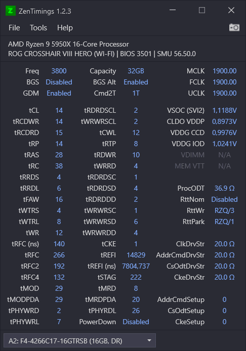

Das Gefühl habe ich teilweise bei meinem 3800C14 Setting, evtl. gehe ich mal auf 3800C16 oder 3733C14 zurück.
Mal hin und wieder unerklärliche "Ruckler" in CSGO
Was wäre hier sinnvoller, 3733C14 oder 3800C16, pauschal vermutlich das selbe?
Stimmt es, dass es bei bdies Pflicht ist die 3. Stelle ein Wert höher zu setzen, also bei zb CL14 eine 15 ein zu tragen?
Weiß nicht, ob das Pflicht ist, aber bei mir gab's mit 14-14-14-14 Karhu Fehler, mit tRCDRD auf 15 läuft's fehlerfrei:
Keine Pflicht, manche schaffen tRCDRD = CL andere brauchen +1 ;)

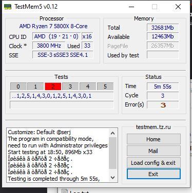

jetzt teste doch mal auf Stabilität :d
Gibt es einen Link zum download zu diesem Programm, habe bisher nur den Stabilitätstest von Aidia gefahren?
Das Tool ist kostenpflichtig (10 €).
Alternativ kannst du TestMem5 nutzen mit dem Anta777 Custom Settings und gerne auch noch 1usmus v3 Customs Settings, findest du hier:
Ebenfalls als Karhu Ersatz kannst du auch HCI Memtest mit Memtesthelper verwenden, ist in dem Beitrag auch erklärt.
Bei Memtesthelper würde ich dann mit 16 threads fahren, da dein 5800X ja 16 "Kerne" hat, sollte das am besten hinkommen mit 32 GB. Hier reichen i.d.R. 1000% locker aus, das sollte dann >10 Stunden gelaufen sein.
Meine persönliche Empfehlung:
Teste zuerst mit TM5 mit dem Anta777, da du am schnellsten ein Ergebnis hast (dauert ca. 3 Stunden). Wenn das ohne Fehler durch läuft, würde ich erstmal was spielen, was deinen PC richtig fordert und was du regelmäßig spielst. Da merkst du sofort, ob alles in Ordnung ist und ob es auch einen ganzen "Abend" ohne Probleme läuft.
Als letztes mache ich dann Memtesthelper, am besten über Nacht, da es wie gesagt >10 Stunden braucht um auf 1000% zu kommen. HCI ist m.M.n. genauer als Karhu, braucht dafür aber deutlich länger.
