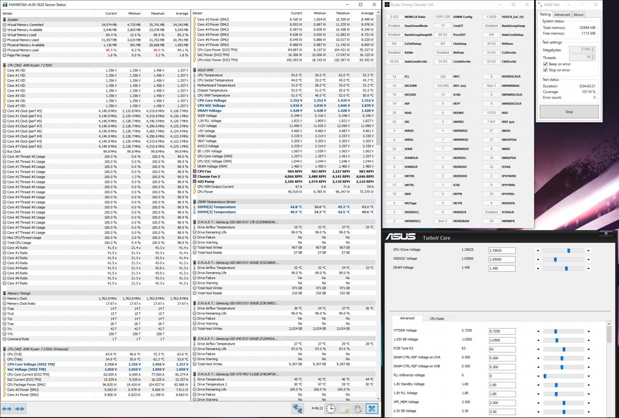

So, meine (vorläufig) finalen settings:
Nein, selbst 3200 braucht 14-15-15-15. Ist ein 3200 CL15 Kit.

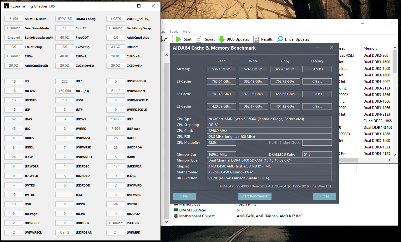

Bin nach wie vor sehr begeistert von deinem Ergebnis :) Werden deinen Screen auch in den Startpost mit einpflegen. Du musst mir aber mal kurz auf die Sprünge helfen. Hab da was im Kopf, dass du nur Rtt x-off-off booten kannst aber nicht mit 7-3-1. War das so?
@@stinger2k: Wieso hast du mit 3533 CL14 "nur" 61,9 ns, das hab ich mit 3400 CL16 ja schon.
@stinger2k
Nein, konnte damit auch booten jedoch war das Setting auch in den unteren Taktregionen nicht stabil... Deshalb teste ich die RTT-Werte eigentlich immer aus mit Aida und Karhu.
K.A. Habe einige Hintergrunddienste am laufen z.B. Synergy um das Keyboard und die Maus auf entfernten Rechnern zu verwenden, 2 Netzwerkkarten, (ca. 1ns, wenn Kabel abgezogen), Der Bench war gleich im Anschluss an Karhu 10K.
Okay, dann hatte ich das falsch in Erinnerung. Meine Erfahrungen sind inzwischen ähnlich. x-off-off ist leicher stabil zu bekommen als 7-3-1 aber dafür kann ich mit meinen DR Kits nicht so hohe Taktraten booten. Ist auf jeden Fall ein Thema, welches ich mir in der nächsten Zeit noch etwas genauer anschaue.
Also 3533 kann ich damit (7-3-1) nicht mehr booten, aber ja konnte ich auch schon in Verbindung mit DualRank Vollbestückung am C6E so in Erfahrung bringen das 7-3-1 eigentlich nicht optimal ist was Stabilität und Taktbarkeit angeht.

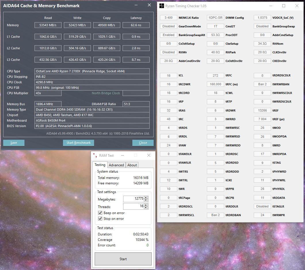

Ich habe anscheinend dieses Cold-Ram Problem.
Mit diesen EInstellungen (VDimm=1.436V soll) läuft mit Ram über 32 Grad alles stabil, aber ist der Rechner den ganzen Tag aus und ich mache ihn Abends zum ersten Mal an, gibt es in kurzer Zeit so viele Fehler dass sogar der Browser sich schliesst.
Nach dem zweiten oder dritten Start ist dann alles im Butter.
Habe jetzt die CAD Werte auf 24 Ohm erhöht, meine mir einbilden zu können dass es gestern Abend nach 2h Pause ohne Probleme ging. Mal sehen was die Kiste heute Abend sagt...
@gbm31
Sollte es dann immer noch nicht laufen könntest du mit AddrCmd und CsOdt etwas spielen. Eine dieser oder beide zusammen scheinen bei den meisten zum Erfolg zu führen.
Mit CAD 20 30 40 60 fehlt einer der Riegel... o_O
[update]
Mit 3400MHz aufwärts gibt es trotz stundenlang problemlos laufender Tests sporadisch einen CTD, bzw heute Nacht nach einem 2 Tage-Dauerlauf einen kompletten Neustart nach "unerwartet beendet".
Das habe ich bei 3333MHz überhaupt nicht.
Ausserdem laufen 3333MHz mit CL15 (tCL=16), GDM=off, ProcODT=48 Ohm mit lediglich 1.000V (0.994V) VSoC und 1.37V VDimm. Und die Widerstandswerte sind eigentlich egal, läuft auch auf Auto.
Für 3400MHz muss ich da auf 1.050V (1.0375V), 1.44V, und 53.3 Ohm, und habe viel Gefrickel bei den Widerständen.
Für mich ist das zu nah an den Grenzen meines Systems bzw drüber, also nicht stabil für meine Ansprüche.
Ja, ab einem gewissen Punkt muss man alles manuell einstellen und die perfekten Werte finden. Das fordert ganz schön viel Zeit und Geduld. DDR4-3333 ist aber auch ein sehr guter Wert :)

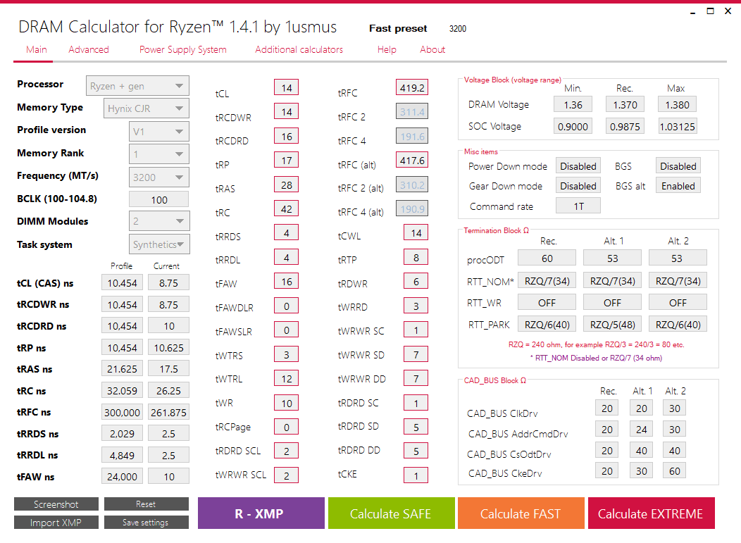

DRAM Calculator for Ryzen v1.4.1
Download: Download DRAM Calculator for Ryzen | TechPowerUp
1usmus schrieb:
Changelog:
* Added a window with information about the minimum voltage for SOC
* Major updated presets for : samsung b-die , samsung d/e-die , hynix cjr , hynix mfr , hynix cjr (timings, voltages)
* Minor updated other presets (timings)
* Some corrections for debug profile
* Other corrections/bug fixes
Nuances:
* In some presets tRC a multiple of tRFC (better stability and performance)
* Hynix MFR V2 profile has been deleted (many users had difficulty choosing the right profile)
* tWR's basic recommendation is now 12 (this high timing timing adversely affects stability)
* RTT_NOM . Newer BIOS versions should not always have RZQ / 7 (34ohm), sometimes the RZQ/6(40ohm) or disabled has better stability
* CAD_BUS. AddrCMDDrvStr slightly increases with the frequency of the RAM, 24-30(ohm) are the optimal value.
* New bios allow a slight decrease in SOC voltage (that's why I created a window with information about the minimum voltage)

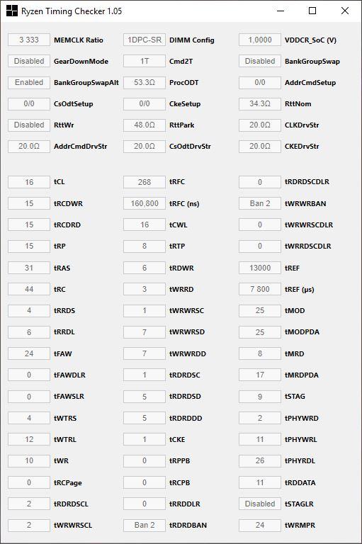

24/7 setting gefunden. Hab nur eine kleine Sache korrigiert:
tRAS muss min. tCL+tRC sein, und da tCL=16 sein muss weil tCL=15 nicht bootet ohne GDM, muss tRAS min 31 sein.
