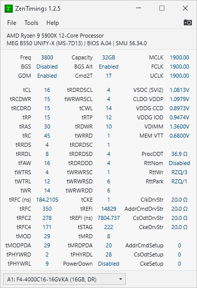

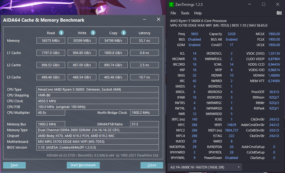

Hab leider keine Werte mehr für 3600 zur Hand (son Spielkram :lol: ) aber die RAM Latenz kommt mir doch noch extrem hoch vor.
Entweder läuft da nen Haufen Mist im Hintergrund, was die Latenz generell versaut, oder das ist alles andere als stabil.
Erstmal SoC Spannung und VDDGs ausloten ob die wirklich safe sind und nicht schon zu Leistungseinbußen führen.
Hier was ich grad zur Hand hab zum Vergleich wo die Reise hingeht, das war aber noch nichts finale Setup wie man an den Widerständen und Spannungen sieht:

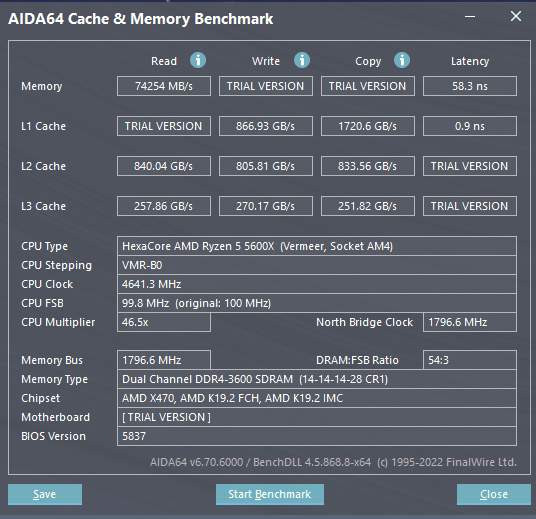

Vorher und Nachher AIDA:
Ist es normal dass die Werte im L2 danach schlechter sind?

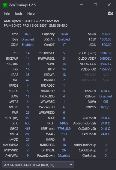

tRFC mal mit 280~288 testen
DrvStr mal alle mit 20 " "
ProcODT mit 36 und niedriger testen
Wenn es so läuft abspeichern und mal 3800 Freq testen.
Habe die Werte angepasst und läuft, die Latency ist um einiges gestiegen mit 3800 MHz
tWR 12 oder 14, tRDWR 10, tRTP 10 oder 8 ;)
Dann mal AIDA Stress, nur Memory, anwerfen.
Auf 3800 lief es nicht ohne Fehler, aber 3600 läuft stabil mit den neuen Timings:
Schonmal nen Fortschritt (y)
tRDWR noch runter auf 10 und dann mal nen richtigen Stresstest drüber bügeln ;)

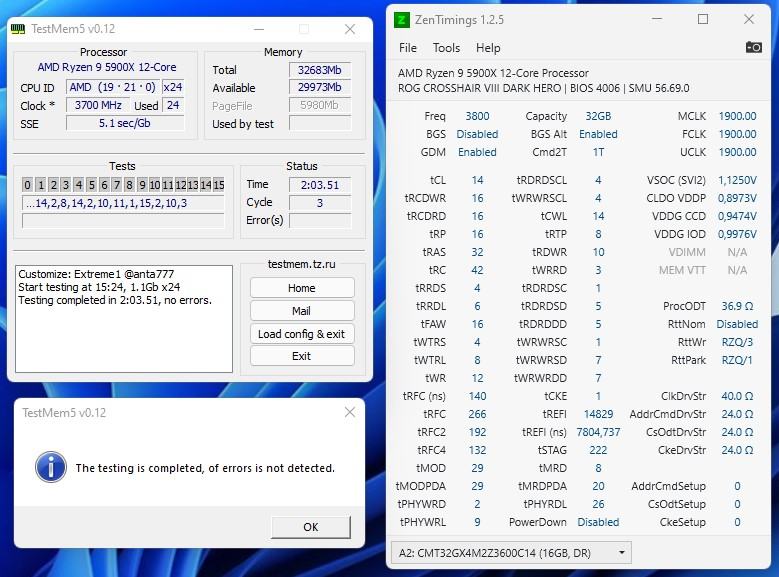

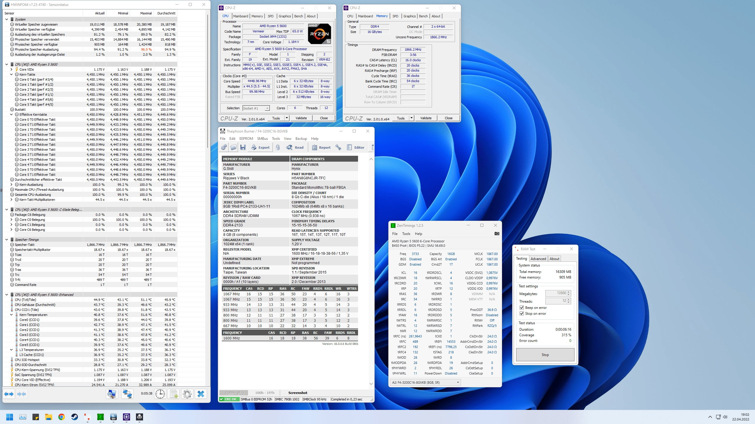

das ist mein Stable Setup seit 2 Wochen....
3 cycles nur? Richtige Config mit dem Editor eintragen - Cycle Time anpassen
Die richtige Config für den 5900X kann ich dir leider nicht sagen, aber sicher andere hier.
karhu hat bei mir nach 3000% einen Fehler ausgegeben
Solch späte Aussteiger liegen oft an der IMC Voltage.
wie richtige Config? anta77 mach ich immer 3 cycles.

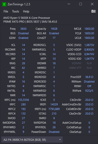

Hallo zusammen,
ich habe es weiter optimiert und bin nun mit 3733 MHu und 1,42v wie folgt gelandet (siehe Anhang). Was kann ich noch optimieren? Auf dem Screenshot läuft gerade Karhu aber TestMem5 ist mit "anta777" Config durchgelaufen.
Vielen Dank und viele Grüße
Marc

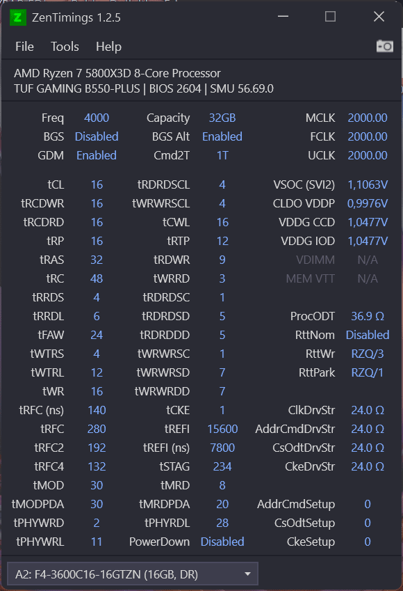

nachdem mein 5800x3d jetzt offenbar IF2100 ohne WHEA macht, würde ich meinen sticks gern mal Beine machen.
Leider habe ich, mangels Plattform, bislang keine Gelegenheit gehabt, passende timings auszuloten. Hat jemand mal moderate timings die höher als 1900 sind?
jeder Versuch synchron ab 2000MHz zu booten endet im Saveboot, wahrscheinlich limitiert das Board.
geht doch (y)8-)
