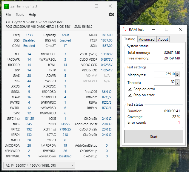

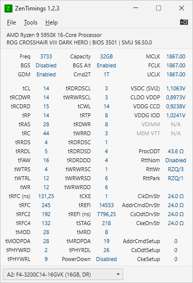

Ich bin mit meinen RAMs ja eigentlich sehr zufrieden, allerdings will die tRCDRD nicht auf 14:
(IF1900 macht meine CPU nicht mit)
Ist das bei euch auch so? Oder ist das sehr spannungsabhängig?
Karhu macht die Grätsche so.
1.512v liegen laut HWi an schon. Werde mal noch raufgehen die Tage.
Also 14-14-14-14 bei 3733MHz ging immer bei mir. mit meinen Corsair Domis 1.4750vDIMM
Bei 3800MHz gehts auch mit 14-14-14-14 brauche dann aber so um 1.52-1.53V
Ggf die tRFC mit 245 zu niedrig?
Ja, ist (auch) spannungsabhängig, also gehen tut das schon. 1.51VDimm war z.B. nicht stabil bei mir. Auch die häufig hier erwähnten 1.45V für 3600CL14 sind bei mir nicht genug. Also nur weil bei anderen 3800CL14 mit 1.5V läuft, heißt das noch lange nicht, dass deine Module auch damit klar kommen. Außerdem sollte man sich bei B-Dies vom Gedanken verabschieden, dass viel Spannung schlecht sei. Es gibt mittlerweile Kits, die Out-of-the-Box mit aktiviertem XMP mit 1.55V laufen. Das größere Problem mMn sind die Widerstände, die beeinflussen z.B. die Wärmeentwicklung auf den Modulen mindestens genauso stark, wie die angelegte Spannung, wenn nicht sogar stärker.

Habe es bis 1.56v probiert, keine Chance. Teils schon bei 7% Fehler. Liegt auch nicht an der tRFC.

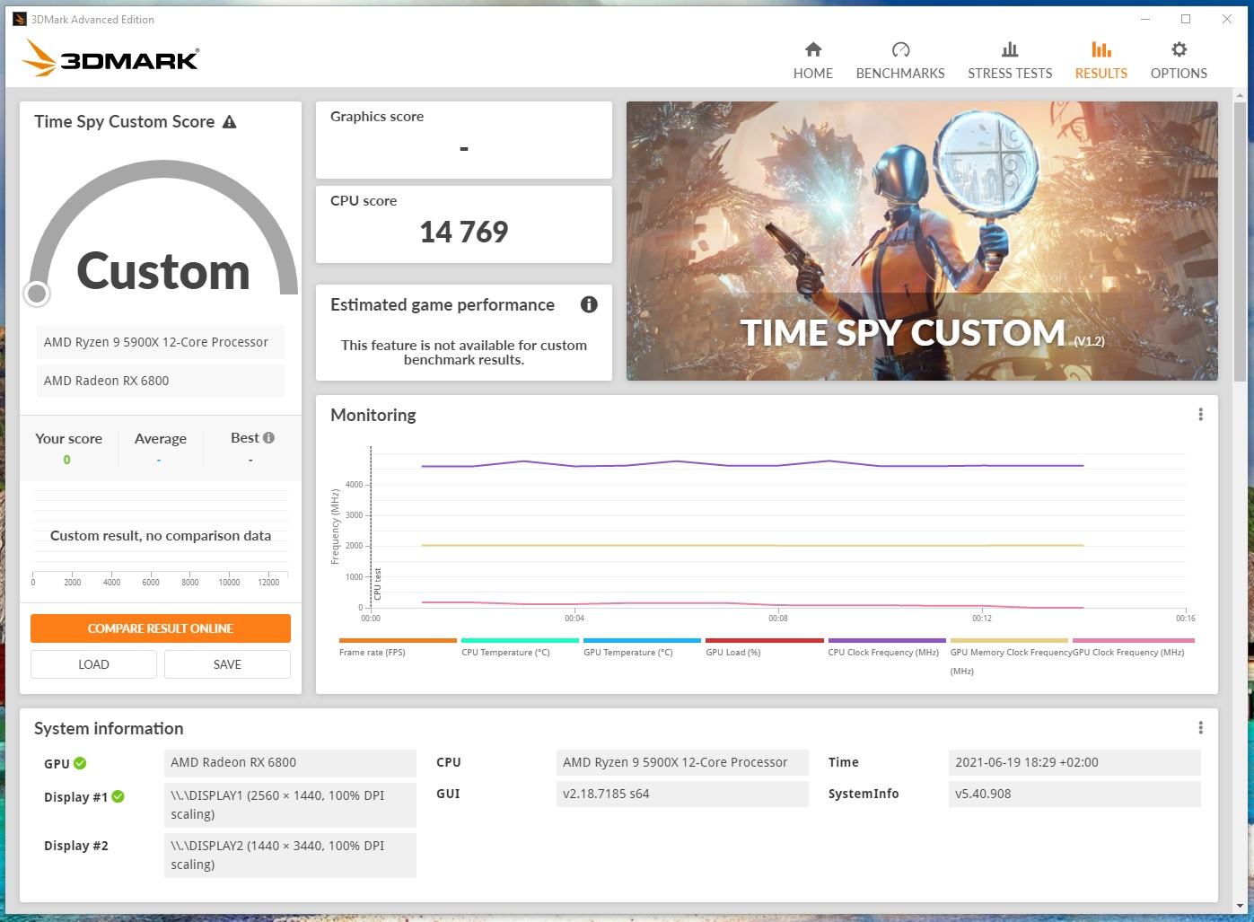

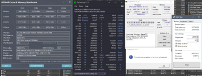

Folgendes Setting scheint jetzt stabil zu sein. Bei 3600 habe ich in Karhu bei etwas über 4000% einen Fehler... Daher bin ich erstmal auf 3533 zurück gegangen. Bin leider noch nicht darauf gekommen warum wieso weshalb. Aber bin auch zu faul zu suchen. Ist trotzdem einiges mehr Leistung als wenn man den Ram nicht optimieren würde...
Bei 3800 habe ich im Timespy sogar weniger Punkte mit CL16... 14354 Punkte im CPU Test. Mit diesen Settings komme ich auf 14769.
Alles komplett ohne OC oder PBO. Nur die Speicher sind leicht optimiert. Reicht mir erstmal so... Mehr als 1,45 Volt will ich nicht auf die Speicher bruzeln...
Danke an alle die mir geholfen haben und die restlichen kleineren Optimierungen mache ich wenn ich mal wieder etwas mehr Zeit habe....
Ist mein erstes Ram OC und ist wirklich nicht ohne was das Zeit frisst die richtigen Settings zu finden die dann auch zu 100% laufen...
Ist zwar nicht der Burner, aber ich persönlich bin zufrieden. Besser wie DDR 4 3200 und CL 14.... 8-)
Schaue gerade wie weit ich hier runter kann, hatte ganze Zeit 1.51v:
Bei den Widerständen kein Wunder :rolleyes:
Was ist an den Widerständen so wenig verwunderlich? Die nutzen doch viele hier, ebenso mit 14-14-14. ProcODT @36.9 bringt nichts. Oder was meinst du hier genau?
Mal Proc 36.9 mit RTT 7/3/1 und CAD 24-20-20-24 probiert?
Also ich hab mit den Widerständen noch nie Probleme beobachtet. Auch gut möglich, dass die DIMMs es nicht wollen.
Hast mal untereinander die Sticks getauscht?
@TurricanM3 Wenn du Flat-14er willst, stelle auf GDM off und CR2, stelle die 14er flat ein und dann fängst du an, RTTs und Cads durchzuprobieren. Das gute am GDM off Modus ist, die Tests dauern i.d.R. nicht so lange und man kommt schneller zur richtigen Widerstandskombi. Nicht selten funktioniert dann übrigens auch CR1. Wenn du mit GDM off kein Erfolg hast, kann es auch durchaus sein, dass die Module bei der tRCDRD nur mit tCL+1 mitmachen. Meine alten 4x8GB FlareX liefen bei 3666CL16 auch nur mit tRCDRD=17, 16 gab immer Fehler.
Ist halt die Frage wie viel das letzten Endes bringt, qiller. Bevor das alle 4 Wochen post Probleme wie bei Intel gibt, oder sonstige "Effekte", lass ich das.
Bringt nix.
Sticks getauscht noch nicht, weil die so gut liefen.
