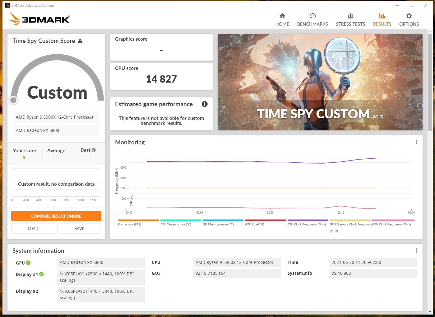

Timespy CPU Test bei 3800:

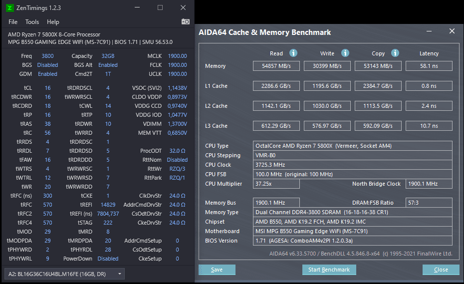

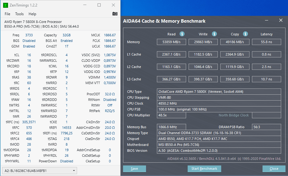

Ich werd auch mal wieder vorstellig. Micron E-Die, B550, Ryzen 7 5800X PBO+CO, AGESA 1.2.0.3 Betaversion
IF=2000 mal wieder mit vielen Kombinationen aus dem Discord und anderen Aleitungen probiert, nicht WHEA19-frei (einzelne+100er), aber ziemlich stabil. - lass ich wieder sein.
Zu meinem aktuellen Setting, gibts noch Tipps, ist seitens der Aida Daten noch irgendwo mit E-Die und 5800X zu holen? Lässt sich die Latenz noch weiter verbessern?
tRFC = 570 scheint bei mir die Grenze zu sein, ab 560 hab ich immer das Kaltstartproblem am nächsten Tag. Ansonsten ist dieses Setting total Alltagsstabil. Hatte Karhu geschaut und jetzt mal ca. 3 Wochen so im Alltag, alles safe.
Latenz kommt mir noch hoch vor, aber das lässt sich nur mit nem halbwegs cleanen Windows vergleichen. Im Anhang ist das Ergebnis mit Micron B-Dies (performen ähnlich wie Micron 8Gbit E-Dies) und einem 3733cl16-Setting.

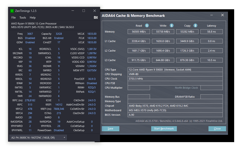

Bei mir kommen die Tage gebrauchte Trident Z Royals an. 3600-14-15-15
Mal, schauen was die bringen :)

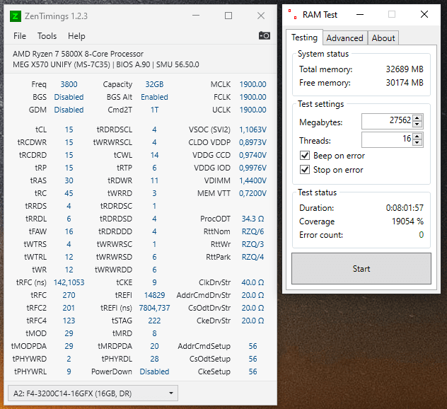

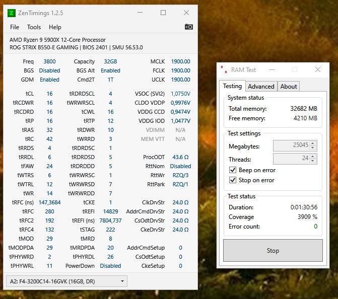

Denke habe mein Setting endgültig gefunden und fummle da auch nicht mehr rum. Klar mit Mühe könnten hier und da noch ein paar Timings besser sein, aber bin schon mal froh das es überhaupt läuft ohne WHEA Fehler und so weiter. Bin nochmal runter auf 1,42 Volt, tRFC 280 und tWRRD 3... mal gucken ob es ohne Fehler durchläuft... Wenn ja reicht mir das erstmal... Für noch schärfere Timings und CL14 müsste ich vermutlich 1,5 Volt+ anlegen. CL14 bei 3800 würde hier auch booten, aber bin eher ein Freund von weniger Spannung...
Ja sieht dich nicht schlecht aus. Was sagt der Aida Benchmark dazu?
Jetzt kannst dich dann ja wieder gut aus Thema GPU konzentrieren, um dort deinen Titel zu verteidigen, wenn die neuen Treiber kommen :-)

Mach ich nachher Aida.... Karhu läuft noch... Bin erst bei 5800%...

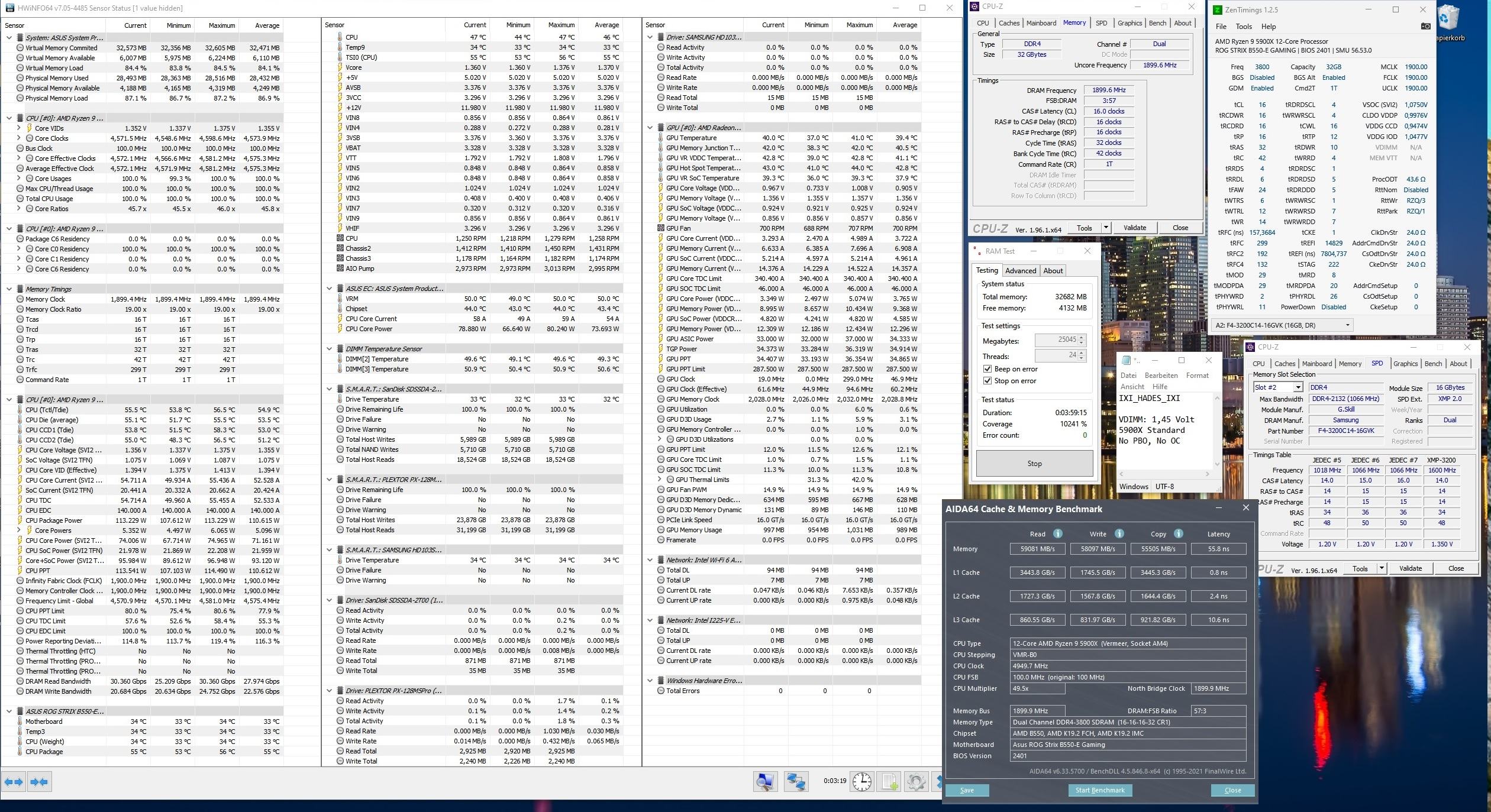

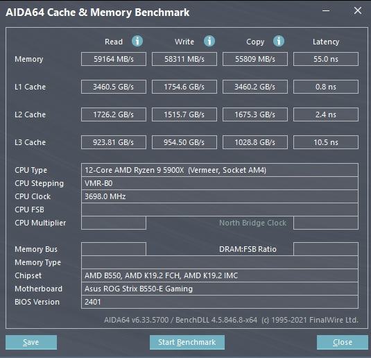

@IXI_HADES_IXI Sieht gut aus, jegliches weitere (Timing-)Tuning bringt nur noch marginal was. Sieht auch irgendwie nach dem "Standard B-Die"-Template aus der RAM-OC Community aus - die haben sich bei den Settings schon was gedacht.
Edit: Achso eine Sache würde ich noch im Auge behalten: Die VSoc hat nicht den 0.04/0.05V-Abstand zur VDDG_IOD (wenns läuft, so lassen - ansonsten VDDG_IOD etwas runter o. VSoc hoch). Da musst mal auch deine ganzen Peripheriegeräte, Sound, Netzwerk und Laufwerke checken. Da dürfen keine USB-Dropouts o. Geschwindigkeits-Einbrüche passieren, kein Knacksen/Knarzen der Soundausgabe und kein Mausstottern/-Verzögerung. Mit Aida kannst du die Latenz checken, eine zu niedrige VSoc kann die Latenz verschlechtern - da einfach mal Aida mit deinen jetzigen 1.1VSoc und dann nochmal mit 1.125VSoc testen. Das Problem bei den Vergleichen ist allerdings Windows und die Hintergrundaktivitäten, weswegen du den Vergleich im abgesicherten Modus machen solltest oder wenigstens 6-7min warten musst, bis alle Windows-Aufgaben nach einem Neustart abgearbeitet sind und du musst natürlich alle Hintergrunddienste/Programme deaktivieren, die nicht zu Windows gehören. Ansonsten sind die Latenzschwankungen durch Windows selber viel zu groß, und Tuning-Änderungen gehen komplett unter.
@ApolloX @qiller
Also es ist stabil. Über 10000% Karhu sind fehlerfrei durch. Ich lass das jetzt so.... Im Abgesicherten Modus sagt er mir eine Latenz von 55.0ns.
Mit USB, Knarzen, Sound usw habe ich null Probleme... Passt alles soweit... Da meine CPU nicht übertaktet ist lasse ich die Nebenspannungen bzw Alles auf Auto.

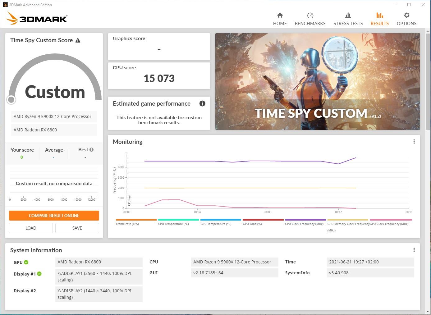

Die obigen Settings aus Post#9.919 scheinen meinem Ryzen ganz gut zu schmecken. Nur durch Ram OC habe ich sogar 15000 Punkte im Timespy geknackt und das ganz ohne CPU-OC...
