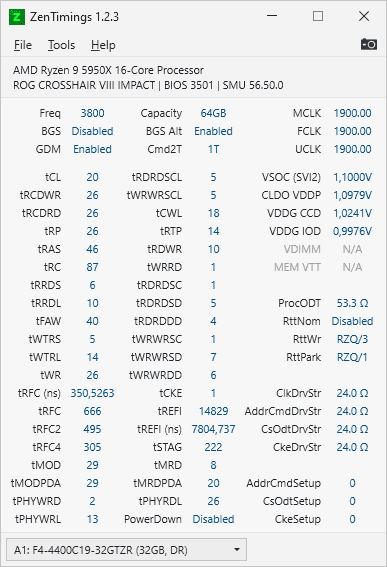

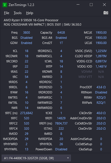

Nope kein boot mit den Timings, habe VSOC und IOD gesenkt, dafür bißchen CCD angehoben (auf der ersten Seite steht CCD soll höher sein als IOD für Zen3)
ProcODT steht jetzt auf 53.3Ohm.
Immer noch einen WHEA, nach 3 cycles / 5min mit OCCT, aber es scheint instabiler zu sein weil ich 6 weitere bekommen habe während ich bißchen im Browser war.
Edit: Mit @Reous seinen timings und nen Haufen SOC Spannung (Rest auf Auto) habe ich das jetzt hier, bisher noch keinerlei WHEA:
Mal sehen ob da noch was geht, aber anscheinend steht mein Memory Controller auf schmerzen 😅😏

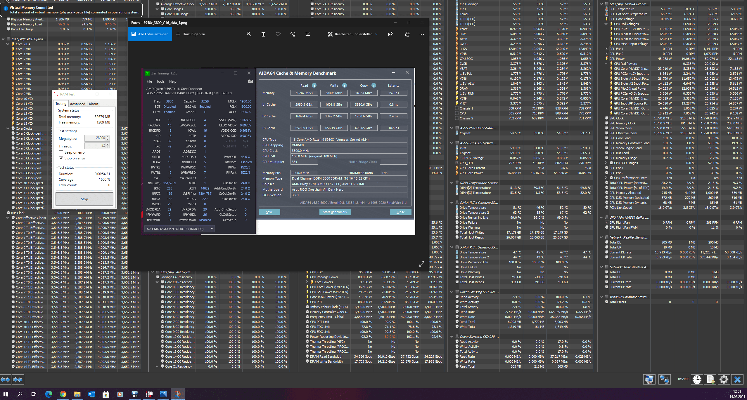

Habe den Benchmark gemacht mit mehreren Programmen gestartet wie Browser, Steam, Teamspeak, etc..
Rest Spannungen waren wie gesagt auf Auto, SOC werde ich morgen erstmal manuel herunter drehen um die grenze zu finden wo 1900FCLK stabil läuft.
Mehr als 1900FCLK bekomme ich nicht hin stabil zumindest nicht mit mehr SOC Spannung, die anderen wie gesagt auf Auto da diese mehr Probleme verursacht haben als gelöst wo ich sie angefasst habe.
2000er FCLK hatte ich zwar schon laufend aber nicht stabil, gab alle paar minuten nen WHEA mit bißchen Last (Browser und so), hielt sich zwar in grenzen, aber habe ich kein Bock drauf, so viel Performance bringen einem die paar MHz auch nicht, dann lieber an den Timings schrauben.
Edit: Hier einer mit fast allem geschlossen:
Wenns nur wenige WHEAs sind würd ich mich da ran setzen.. ist aber auchn gewaltiger Aufwand die weg zu kriegen, wenns überhaupt klappt :fresse2:
59.5 ist immer noch ziemlich hoch für 1900.. Da müssen mal mindestens noch 4ns runter.

Ja, habe vieles probiert aber immer WHEAs gehabt bei FCLK 2000, der RAM sollte eigentlich mit 4000 laufen da er für mehr gerated ist (gehe ich jetzt mal von aus).
Als ich zu viel mit den Spannungen (außer SOC) gespielt habe lief eigentlich gar nix mehr (PCIe/USB Erkennung etc).
Wenn du noch Tipps hast was ich versuchen kann nur her damit :-)

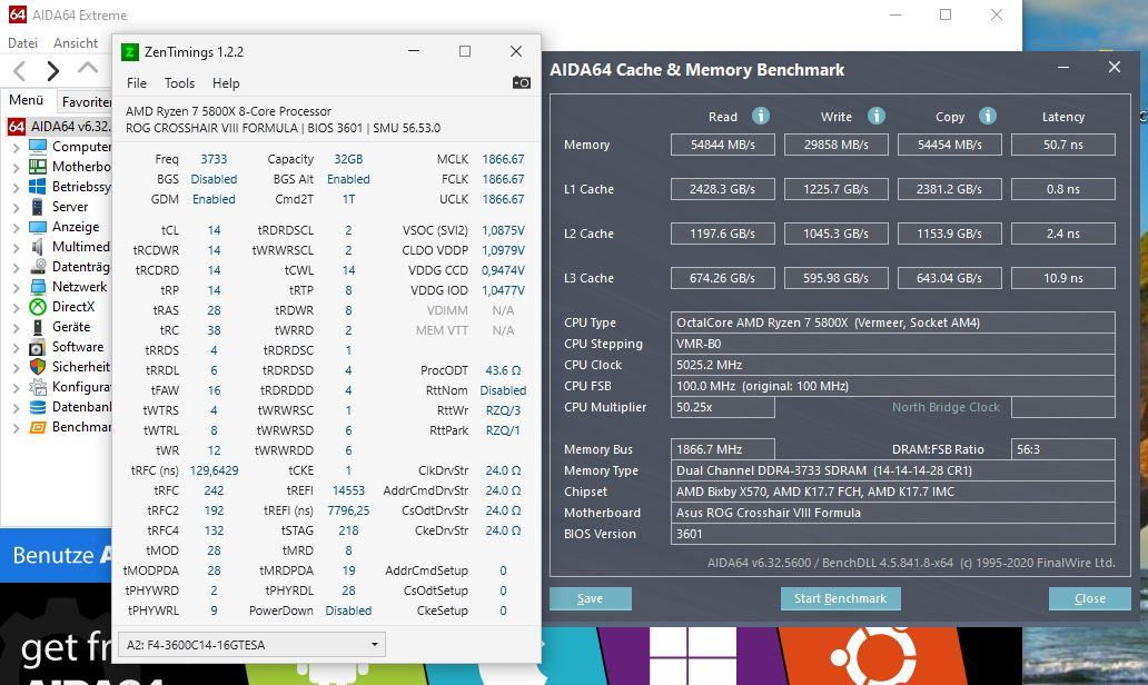

So auch von mir noch mal kurz Rückmeldung,
das setting läuft nun seit etwas über eine Woche in der Praxis völlig stabil. :)
Seht ihr noch Raum für weitere Verbesserungen, oder sollte ich es so lassen?
Habt ihr alle die Latenz Optionen aus? Oder wieso habt ihr teilweise bei selben Setting bei mir 2000-3000Mbs weniger Read und Copy? Write ist klar, wegen dem einem CCD
Ich hab immer CPUz Bench, CB23 Multi, AIDA Bench durchgejagt... hatte es damit jedenfalls schon geschafft auf IF1933 die WHEAs weg zu kriegen. Danach Karhu angeschmissen und los gings mit den Fehlern...
IF1900 bootet noch mit 925mV aufm SoC bei mir ;) nur mal so als Tipp was minimal geht...
SoC springt afaik in 6,25mV Schritten. VDDP/VDDG lassen sich in 3mV Schritten einstellen. AMD Overclocking Menü und nicht dieser Schund den die Hersteller in irgend einem ihrer OC-Menüs angeben...
CPU Stock muss nix heißen, kann einfach sein dass das Board etwas untervoltet, dann isses halt vorbei. Alternativ noch ne höhere LLC probieren.
@Holzmann VDDP runter... SoC/IOD geht vielleicht auch tiefer. AIDA Werte ansich sehen vernünftig aus.

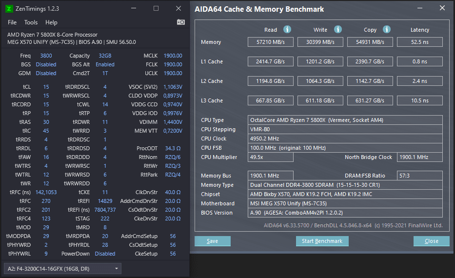

Sieht doch schon mal gut aus. Aber wieso hast weniger Read und Copy, wie ich mit meinem 3800C16 Setting? Sind das die Latenz Optionen?
WHEAs loswerden ab 1933MHz hab ich schon vor Ewigkeiten aufgegeben. Auch wenn durch die WHEA kein Systeminstabilität entstanden ist.
900mV ist fast immer ne gute Ausgangsbasis ;)
Ist auch wieder son Ding was man ausloten muss... geht bei mir auch noch mit 775mV, vielleicht sogar noch weniger.
Die 2 CCD CPUs jagen deutlich mehr Read und Copy durch ;) hängt auch mitm Takt der CPU zusammen.
Ahh ok, dachte bei Single CCD würde sich immer nur der Write halbieren, Rest bleibt gleich, na dann passt das ja.
5900/5950 sind da immer bei gleichen Timings ca 2000MB/s schneller als 5600/5800. Dafür haben die "kleinen" einen leichten Vorteil bei der Latenz

@Holzmann ich denke da bist du schon am Limit. Aber irgendwas ist da ein bisschen unrund. Geile L1 Latenz (BO +200?!), aber L3 Latenz müsste bei ca 10.6ns liegen. Write Wert sollte auch bei jedem Run bei 30399 angenagelt sein. Wieviel VDIMM brauchst du dafür?
Hab mal mein 3800C16 Setting durch Karhu gehauen. 1.370 vDimm reicht da wohl. Kein spektakuläres Setting, aber es ist nicht dramatisch langsamer wie 3800C14, aber ich finde es läuft smoother, auch wenn 3800C14 auch stabil lief.
Geh mal noch auf tRFC 285 runter ;) dann sinds glatte 150ns
@Holzmann wenn du Lust hast, mach mal einen Vergleich mit folgenden Änderungen:
tRC 42
tWTRL 12
tRDRDSCL 4
tWRWRSCL 4
tRTP 6
tRDWR 9 oder 10
tWRRD 1
tRFC 252/187/115
am besten mit PBO disabled damit der boost nicht verfälscht. Ich könnte mir vorstellen, dass das etwas runder ist. Aber alles ohne Gewähr!
ZenTimings 1.2.4:wink:
Alter:fresse2: was für Latenzen in den Screens möglich sind, sicher nur ein Auslesefehler oder Prefetcher Off.
