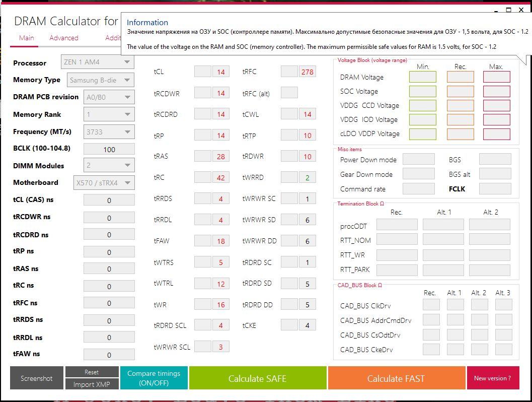

Ich bin jetzt wieder bei 3600 und schärfe die Timings für PUBG im CPU Limit und entschärfen die die man nicht braucht, als Schablone nehme ich den Link den qiller geposted hat.

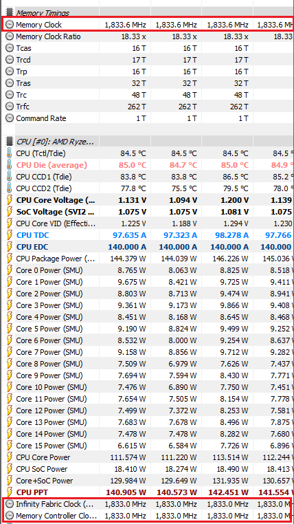

In HWInfo64 kannst du auch genau diese Taktfrequenzen gegenprüfen: Ramtakt, IF-Takt und Memorycontroller-Takt. Wenn du alles richtig gemacht hast, steht da überall 1866MHz.
Kann es sein das ich UCLK DIV1 Mode auf enable statt auf auto setzen muss? aber auch dann gleiches Ergebniss, ich hab genau geguckt, alles und überall 1866MHz bei hwinfo.
Aida sagt noch FSB zu DRAM Verhältnis 56:3

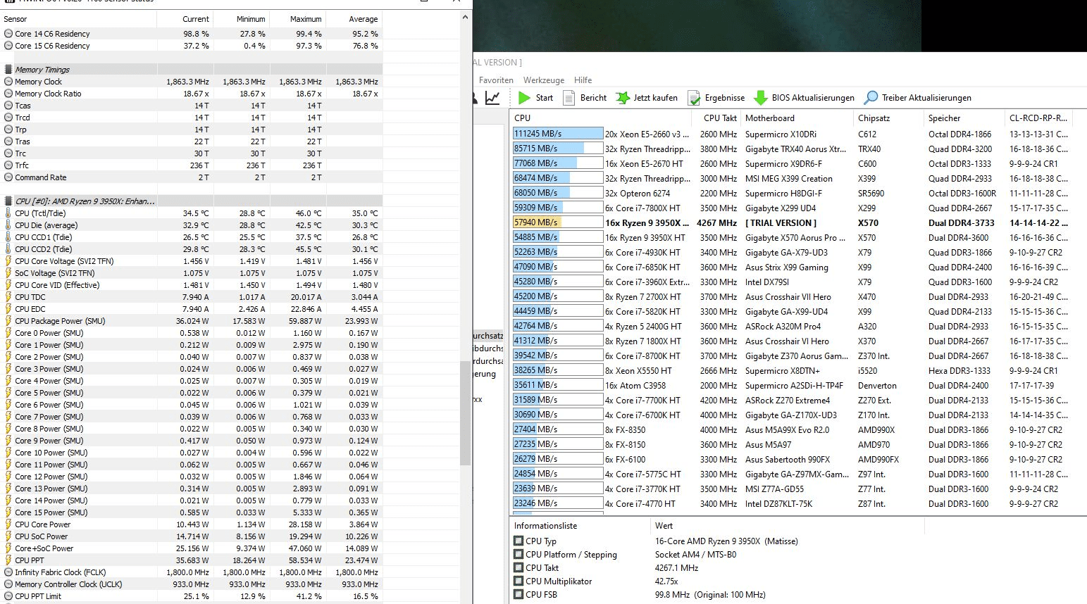

Ja, das muss aktiviert werden, ka was dein Board mit Auto treibt. In HWInfo sieht das dann so aus, wie im Anhang (nur halt mit 1866MHz bei dir).

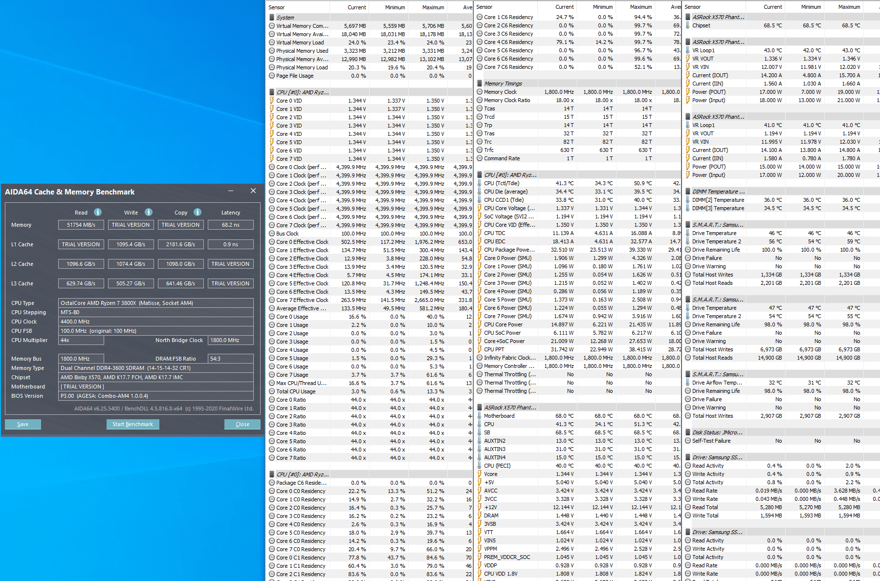

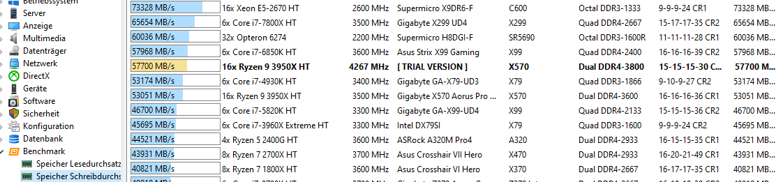

da ich mit den Timings über 20000% Karhu stable bin, hab ich jetzt die ganze Zeit die Timings gepusht und mit AIDA überprüft, egal was ich einstelle, die Benchmarks werden nur schlechter! kA warum, ich denke bei 3733 ist es genauso CL15 bis CL14 ist einfach zu straff für 3733, ich werds jetzt mal mit schlechten Timings probieren.
*edit2*

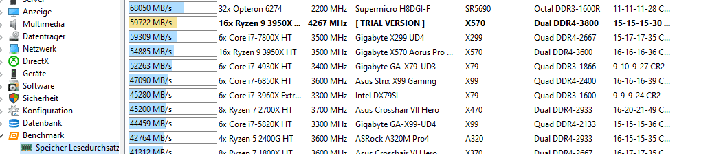

bringt auch nichts :( ich komme nicht über 39000MB/s egal was ich mache bei 3733MHz :d

Poste mal bitte einen Screen von Ryzen Master, Aida Screen und schaue gleichzeitig bei cpuz ob der RAM noch im Dual Channel Modus läuft.
Hab Ryzen Master nicht drauf, CPUZ sagt DUAL, ja.

so extra installiert:
*update*
FCLK=1800 UCLK=933 beste Ergebnisse, kA warum

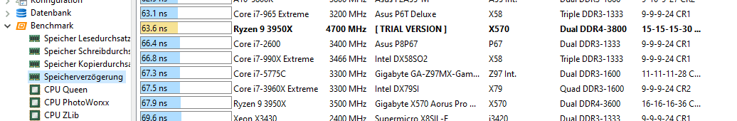

Würdet Ihr GearDown Mode dabei anlassen oder sogar ausmachen? Komisch ist auch das ich mit den gleichen Timings von gestern auf einmal fast 1ns-2ns mehr Latenz habe bei AIDA, ist das Messtoleranz oder woran kann das liegen? Ich hab nichts verändert!

Wenn du GDM aktivierst, dann sind nur noch gerade CL Timings möglich. Heißt aus deinem CL15 werden CL16. Das macht aber keine 1-2ns im Aida Benchmark aus. Hast du den Test mehrmals wiederholt? Je nach Hintergrundprogramme kann der Wert auch schwanken

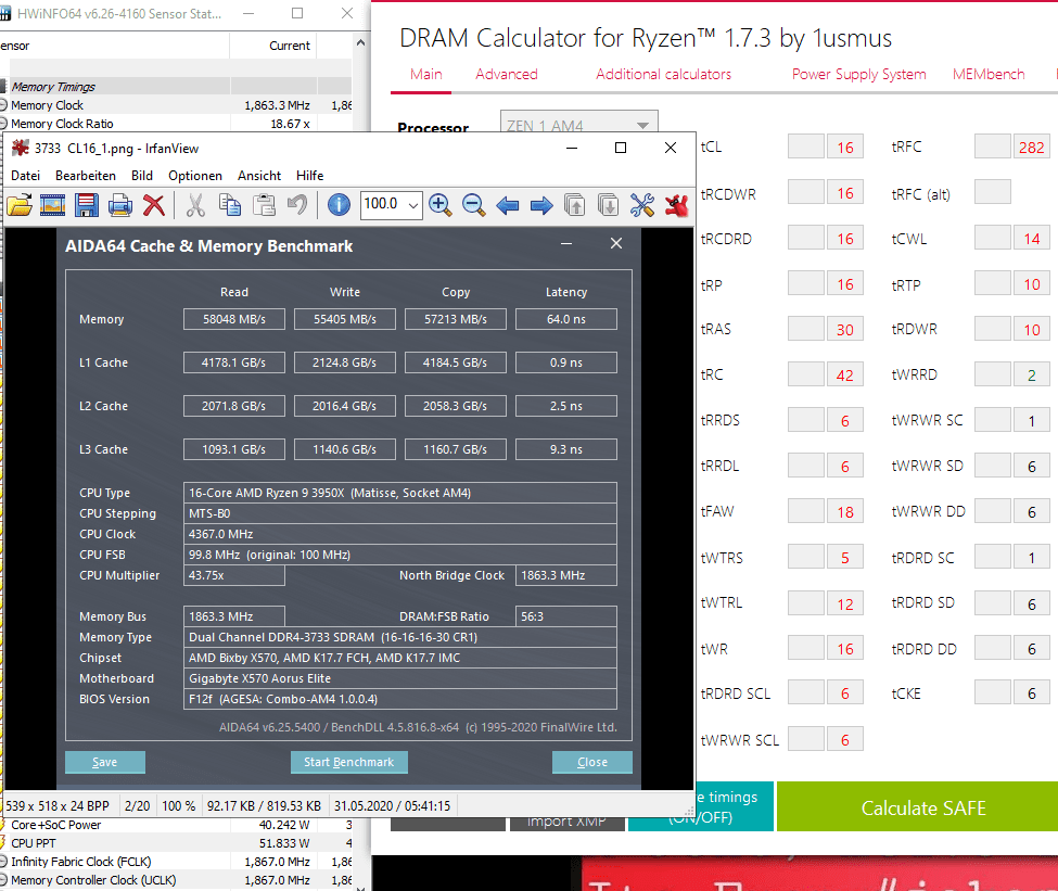

So das scheint zu laufen mit 1.48V:

In dem Fall wäre es noch gut zu wissen was du bei den ganzen Spannungen und Widerstände eingestellt hast (Ryzen Master Screen).
Die Spannung für dein 3733 CL16 Setting kommt mit doch ein wenig hoch vor. Brauchst du wirklich 1.48V?

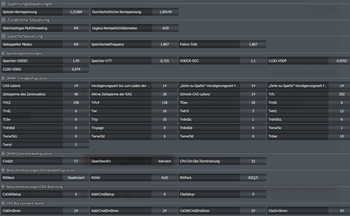

hier Ryzen Master, ist hab alles auf Auto bis auf CmdR auf 1 und ProcODT auf 32 und GEar Down Enable, siehe Screen:
Dann probiere es mal noch mit Soc: 1.125V, VDDG zwischen 0.95V und 1.00V, VDDP zwischen 0.90V und 0.975V
Das mach ich jetzt, denn wenn ich im Discord bin laggt der Sprachchat ab und zu und die Tastatur hat in der Runde sowas wie Ghosting (obwohl das vorher nie da war weil anti ghosting Tastatur)
so, erledigt, da gabs VDDG CCD und VDDG IOD, hab beides auf 0,975 und VDDP auf 0,960, sowie SOC auf 1.124 und die Timings wieder angezogen:
