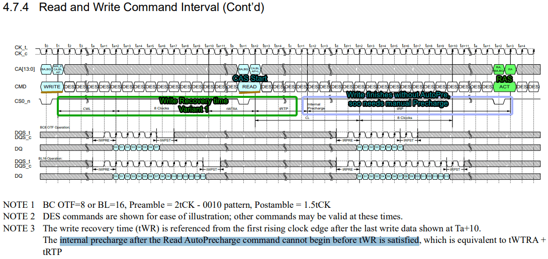

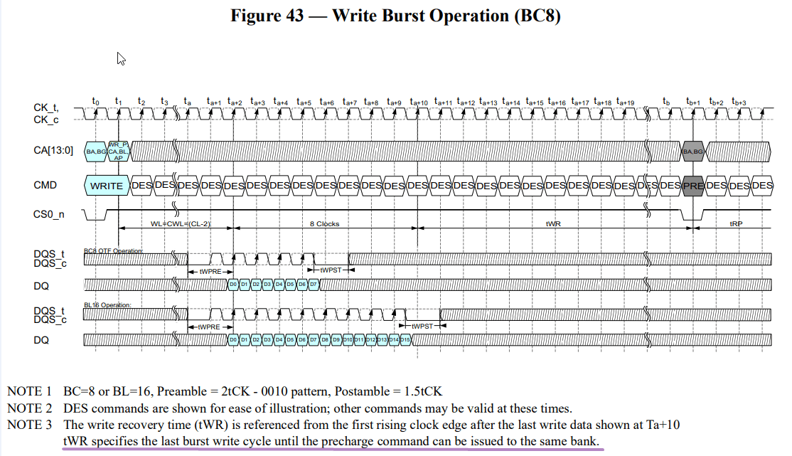

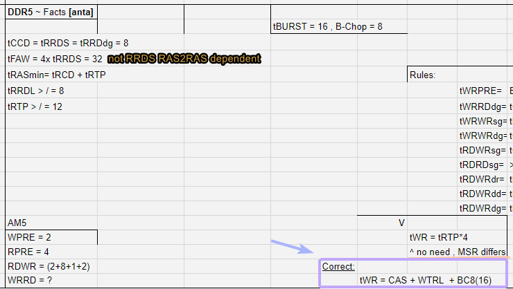

Ich bin mir unsicher ob wir du die TWR Formel korrekt umgesetzt hast. Veii sagt ja nur das twr wie tras einen Buffer braucht. twr= 12+x+8 wir wissen blos nicht was x ist da WTRA nicht ausgelesen werden kann.
Des weiteren hat er folgendes gesagt
".....Basically tWR should never be lower than tWTR_L
And tWR should never be lower than RTP + WTRA (X).
Soo tWR should never be lower than 12+X (+BC8 aka +8). Depends when tWR is needed.
In the most simplified way possible, ignoring most "but if" variables.
= don't go under value 24. Optimally never under value 20, because that's just silly and begs for trouble.
Because things are not only working in BC8 mode,
The correct correct rule is not under 48, but 24 is somewhat an option."
Ja, bin mir auch nicht sicher -_-

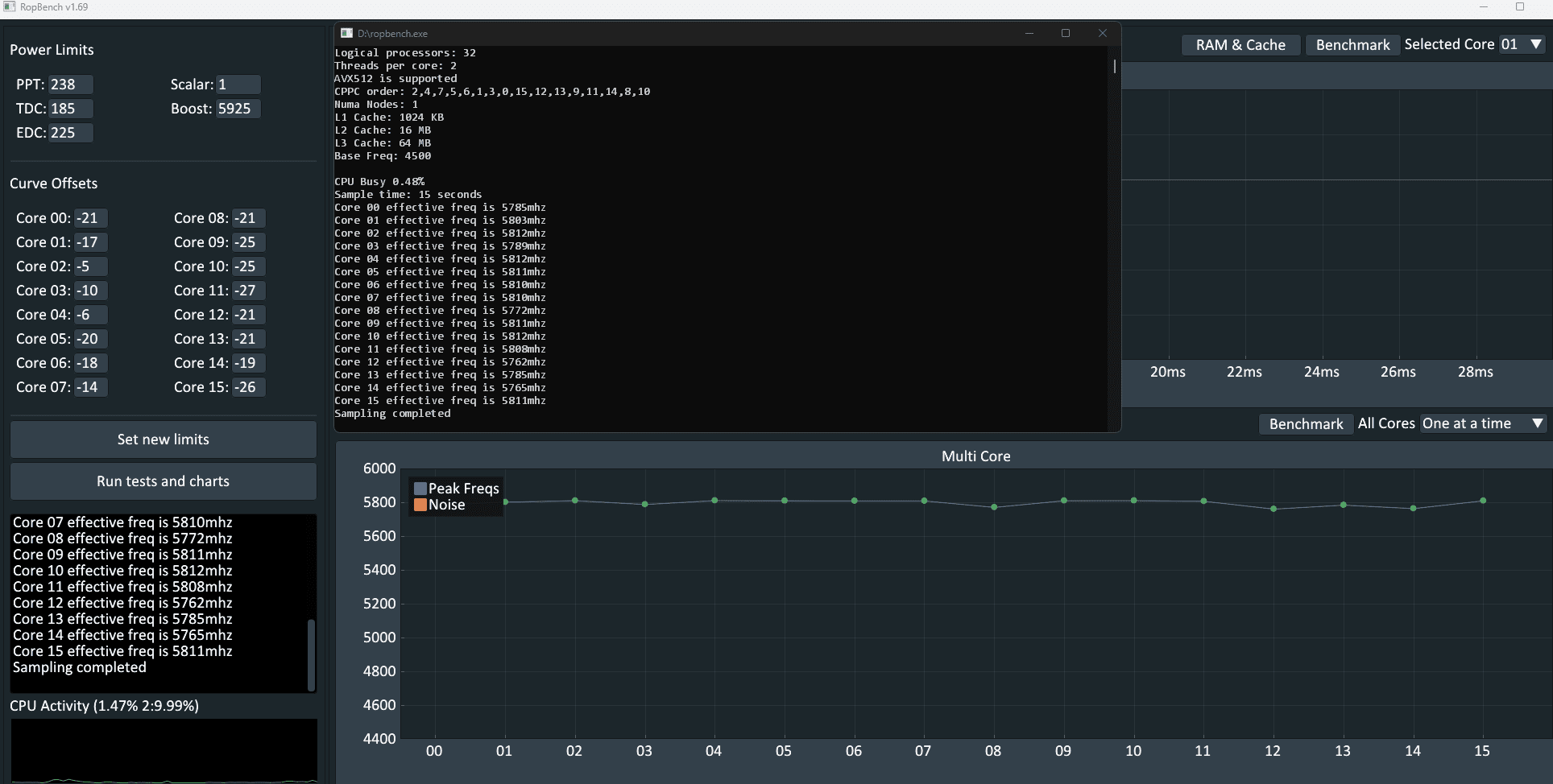

Mit Ropbench kann man mit einem startbefehl statt der peak clock die effektive clock über Zeitraum x zb. 20 sekunden messen. (Siehe readme) Habe so lange co gesenkt. Bis dort kein mhz gewinn durch weiteres senken möglich war. Veii hat in einem früheren Post empfohlen sich den oberen chart anzuschauen. Wenn da im 1 ms Bereich größere Einbrüche geschehen dann ist auch Ende der Fahnenstange. Er meinte auch evtl lässt sich auch über die varianzen im intercore chart etwas ableiten. Muss es mir mal die Tage anschauen. Muss man testen. Empfehlungen sind echt schwer weil das amd system so gut korrigiert.

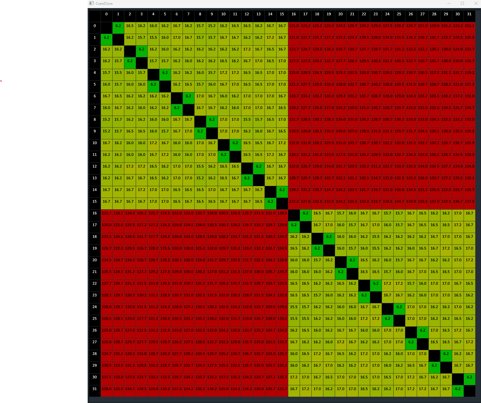

@z3r0.c0m
wenn du primär renderst, solltest du vielleicht den Renderer gleichzeitig anschmeißen und gucken, dass es unter avx last nicht zu clock stretching kommt, da Ropbench nur sehr leicht belastet.

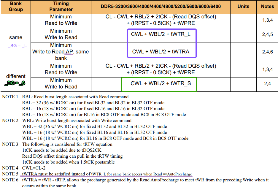

Ich bin mir unsicher ob du die TWR Formel korrekt umgesetzt hast. Veii sagt ja nur das twr wie tras einen Buffer braucht. twr= 12+x+8
Es gibt 4 variablen
Ich konnte "am Sontag ?" den Post nicht fertigstellen.
Ich muss es mir genauer anschauen.
Eigentlich hat die alternativ-formel
Zu stimmen, bloß sind das für nicht AP refreshes.
Und es sind für writes nop write+BC8 nop read
Unsere WR werden nach dem write ausgerechnet bevor der Read startet
nicht nach dem Read
Jedoch ist der 2. angereihte write um 8 clock verschoben
Ich werde es mir genauer anschauen müssen.
Es gibt 4 korrekte Werte, je nach syncronization.
WR never under WTRL stimmt
RAS-RCD stimmt teils
Write past RTP + WTRA or WTRL + another BC8 clock , ~ ist ebenso korrekt
Sogar genauer.
Hier ist der Unterschied zwischen CAS+WTRL+BC8
// ^ WR von dem ehmaligen read startend, und nach beendeten Read abfangendd
Ebenso richtig wie CWL + BC8 + WTRA + RTP
Wobei für diese Methode FGR benötigt wird, damit timings sich nicht überlappen und der Read (start) in dem anderen Subchannel passiert
^ Etwas das wir mir soweit bekannt immer noch nicht unterstützen. Kein FGR, kein RFCpb. 🙄
Gib mir etwas Zeit und ich finde es herraus, was für uns am besten passt.
Soweit kannst du es zu CAS+WTRL+8 ersetzen, und wir schauen dann weiter wie (half WTRS) darauf wirkt.
Der erste Write ist instant. Der nächste write ist um +8 clock verzögert. Gleichzeitig aber geschieht ein Read auf einem anderen Ort.
Somit überlappen sie sich nicht

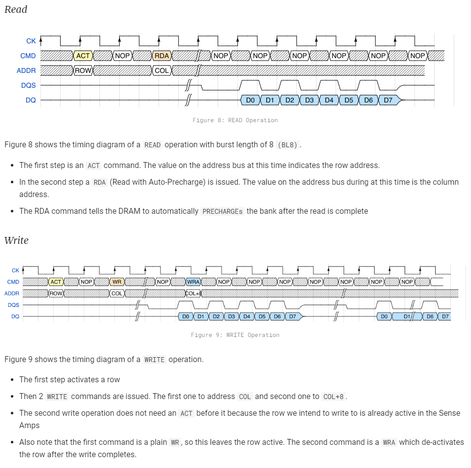

^ alternative, mostly write nop write
DDR4 but same rules apply
^ command explanations

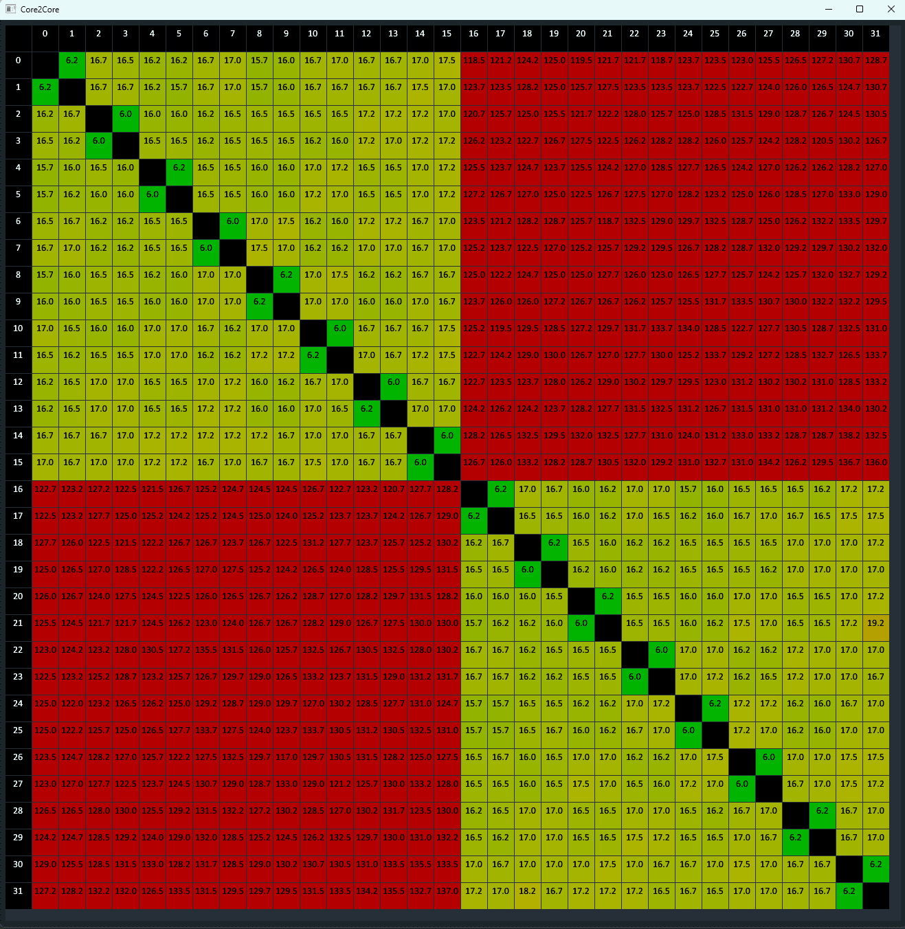

@z3r0.c0m
Bei einer boost Ramp-up Time von 1ms , worin die besten tools eine API mit einer updatezeit von 30ms Nutzen, auf Pooling 500ms minimum
// Hydra nutzt RSMU mit einer update-zeit von ~10ms.
Kannst du bei 1/30 , bzw 1/500 samples wenig auslesen.
Clock Stretching existiert nicht.
Es gibt clock gating und voltage gating.
Beides geschieht weitaus schneller als jegliche Tools das auslesen können.
RopBench its kein SSE load.
Es verwendet AMDs eigene HardwareInstructions um die CPU auf der Boosting-state zu halten.
Bei schwerer Last gibt es Voltage Throttling, aber kein Strap-Stretching.
Bei schwerer Last welche alle Kerne ladet, wird hinunter bis zu dem schwächsten Kern getacktet. Danach setzen Thermal und Amperage Guardbands ein.
Da die Kerne nur eine Spannungsversorgung haben. Zwar bekommt jeder Kern durch das LDO eine leicht abgeänderte Spannung als der Input
Jedoch bleibt es ein Input.
Somit haben sie auch Frequency-Delta's in CCDs und zwischen CCDs bzw (legacy) CCX einzuhalten.
Sie können keinen individuellen Clock rennen wie bei Intels Seite.
@z3r0.c0m
Mein größtes Problem beim Ausloten der besten CPU Einstellung war nicht der Takt bei sehr hoher Belastung.
Meine Erfahrung diesbezüglich war, dass ich unter heavy load schon stabil war, aber bei mixed load, wenn der Takt höher ist als bei max. Belastung, dort war es zum Haare ausreißen. Daher war das Mittel der Wahl dann einfach den Takt zu begrenzen, denn beim Rendern erreicht dieser nie über 5,5 Ghz auf allen Kernen. Deswegen tut mir das auch nicht weh. Aber man hat halt im Hinterkopf, dass da noch ungenutztes Potenzial liegt, wenn auch nicht so viel.
Mal sehen, vielleicht mache ich mich doch mal dran und schau mir das mit ROPBench mal an.
Danke trotzdem für deinen Hinweis :)

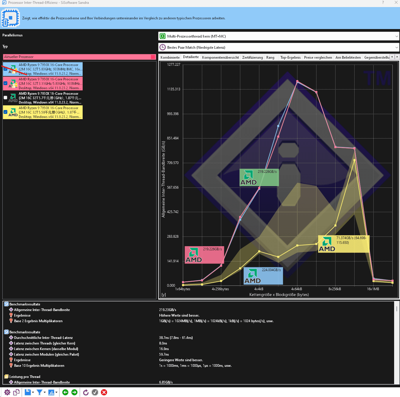

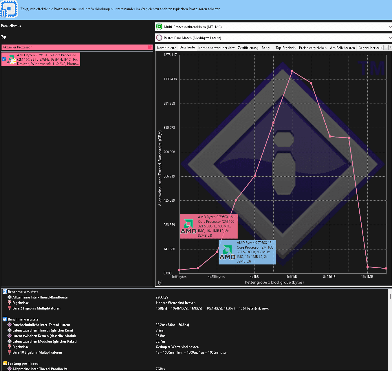

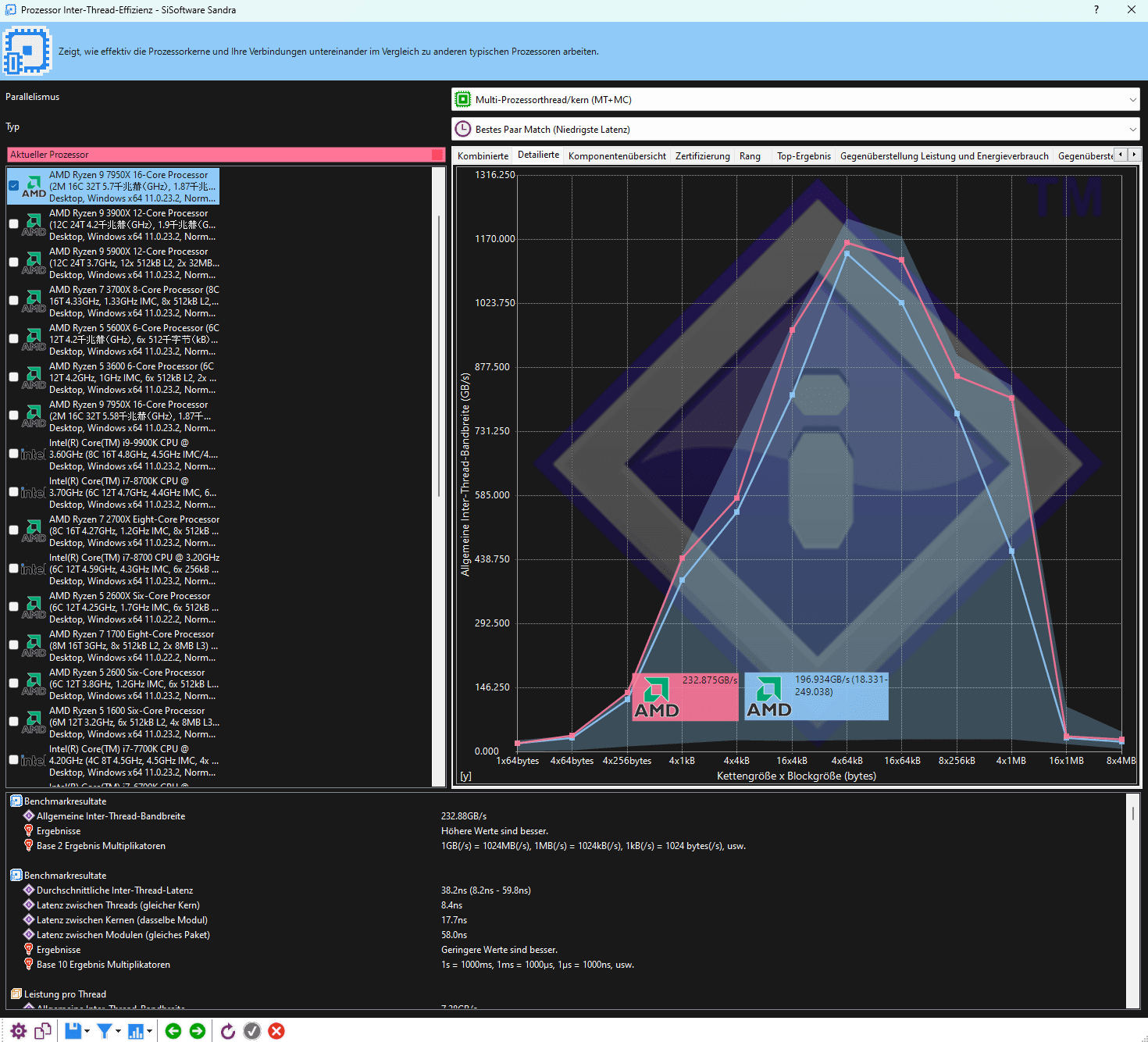

130ns 😵
I can't believe its that bad.
Over 60ns is bad.
Can you re'verify with SiSofft Sandra @Wolf87
Danke für den Hinweis. Habe die Edit sachen anderster gefärbt dann ist es im Dark Modus besser lesbar. Jetzt funktioniert auch der switch für single sided und dual sided sorry hatte vergessen die Spalte freizugeben. Anbei aus Ropbench intercore chart 7950x
Sieht bei mir nicht viel anders aus 😳
Ja da scheint irgendwas mit dem Programm zu sein. Bei Si soft Sandra ist die Range 7,8-61,4ns. @Veii zur Info aktuell lässt sich bei Asus twr nur in 6 Schritten beginnend ab 48 zu konfigurieren. Was ich so von anderen gelesen habe sieht es bei den anderen Boards ähnlich aus.
ASRock auch nur in 6er schritten.
Was genau kann ich davon ableiten? Gibt es Referenzwerte, von denen man ein "gut" oder "nicht gut" ableiten kann? Ich habe jetzt auch nochmal diesen Check gemacht, nachdem ich gestern etwas mit ROPBench experimentiert habe. Die Werte sind etwas besser als vorher, aber ohne Maßstab bzw. Referenzwerte ist mir keine Einschätzung möglich.
Lass ich mal Kommentarlos so stehen ;)

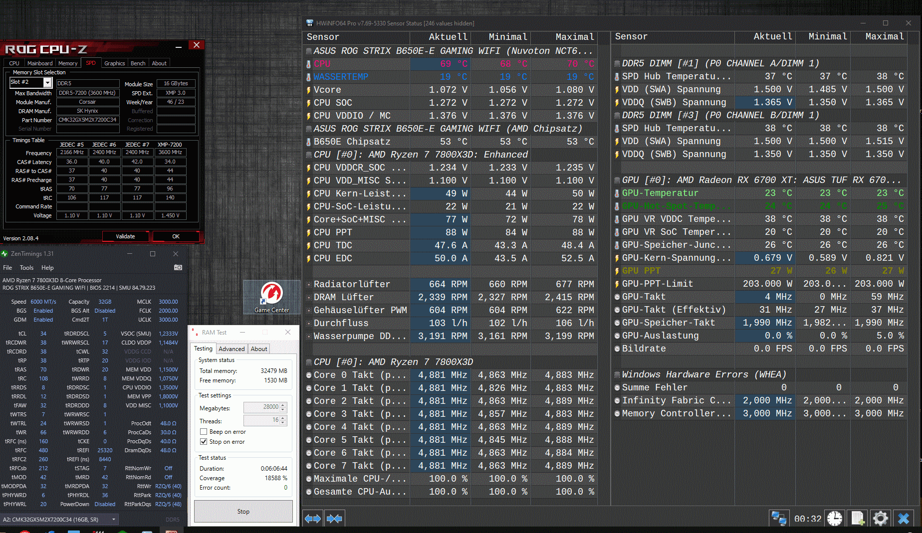

Hallo zusammen,
ich bin aktuell ein bisschen am rumprobieren und soweit läuft jetzt 8000 auf dem Taichi bei mir.
Allerdings bin ich was RAM_OC bei Ryzen angeht ein kompletter Neuling und aktuell auf Schnuppertour.
Die meiste performance aus dem Setup mit dem Takt werde ich ja vermutlich bekommen wenn der fclk bei 2000mhz laufen würde seh ich das falsch?
Ich mein die Leistungsunterschiede sollen wohl minimal sein, allerdings möchte das gerne probieren.
Hier ein paar Daten von mir. (Sorry ist nur abfotografiert von gestern Abend beim probieren, war ein spontaner Einfall jetzt hier zu schreiben.)
Falls ihr mehr infos braucht, einfach Bescheid geben, dann mach ich das heute nach der Arbeit.
EDIT: und was hat es mit dem Power Down Mode auf sich?
Danke euch und VG
Nico

Beim Speicher OC sind gefühlt die teureren bzw kleinen Boards am besten. 8000 habe ich auf dem Gene am Laufen und viele andere auch. Das Extreme ist in der Hinsicht auch häufiger dabei. das Hero eher weniger. Die Strix sind ähnlich dem Hero. Die letzten Agesa haben aber einiges verbessert in der Hinsicht.
Taichi sieht man auch häufiger, aber auch kleine billige mATX Gigabyte Boards hab ich schon auf OCN gesehen...
Power Down ist ein Stromspar-Mechanismus, der doch etwas Leistung kostet. Daher mit GDM zusammen eher ausschalten und kein memory restore. @corsa630
Ist das so auch mit TM5/Karhu oder etwas anderem stabil? Sind deine PHYRDL matched zwischen beiden Riegeln?
Okay das Probiere ich auf jedenfall später gleich und disable beides mal - genau so wie memory restore.
TM5 habe ich auch probiert, ist auch kein Stress - Karhu allerdings hab ich nicht.
PHYRDL wurde nicht angefasst.
PHYRDL kannst du nicht anfassen, das wird automatisch gesetzt. Da kann zwischen DIMM 1 und 2 ein asynchronen Wert rauskommen, daher im Zentimings unten im Drop-down mal beide DIMMs vergleichen.
Wenn das so stable ist, ist das nice. Kannst noch probieren tRFC runterziehen, das bringt für Latenz noch einiges. 7200er Teamgroup sollten eigentlich A-Die sein. Wahrscheinlich nicht der beste Bin, aber bis 120ns könntest du versuchen dich runter zu tasten.

verstehe, bin ab 17 Uhr roundabout zuhause, dann mache ich mich direkt mal ran. Welche Nachteile hätte es denn, wäre es asynchron unterwegs?
Ja hab tatsächlich gestern echt lange rumgetan bis ich zumindest diese "kurzläufige" stabilität zustande gebracht habe. (lief ja nur ne knappe std), Trfc hätte ich auf jeden Fall noch probiert runter zubekommen.
wie siehts eig aus mit dem FCLK? Macht das tatsächlich einen nennenswerten Unterschied, diesen bei vorhandener "Stabilität" stück für stück auf unter 2200mhz zu bringen?

FCLK ist so ne Sache, da bin ich nicht tief genug drin. Nach den magischen Formeln ist 2000 in der Theorie das Optimum, aber verschiendste Benches sagen was anderes. Musst du aber wirklich selber messen. Nur weil es stable ist, heißt es nicht dass es auch schnell ist. Die Auto Error correction bei AMD und auch DDR5 bügelt einiges weg. 2200 kann stable sein aber 2167 trotzdemehr Bandbreite liefern zb.
Am besten mit den Last-Szenarios die du normal so durchläufst mal vergleichen.
Der Knackpunkt ist wirklich die Langzeit Stabilität. Ich kann 8000 CL34-45 auch super stabil fahren wenn das System warm ist. Nach einer Nacht Coldboot und einer neuen runde TM5 heute morgen wieder paar Fehler bekommen...

PS: Nachdem ich HWinfo gestartet hatte, den Screenshot macht und zurück in die Werkstatt bin (Überwache den Testlauf mit einem Babyfon^^) hat direkt einen Fehler erzeugt. HWinfo stört wohl den Testlauf ein wenig.
so ne richtig eindeutige Antwort hab dazu auch noch nicht gefunden. Es reicht von „dann kann es nicht sabil sein“ bis zu „egal, schadet nicht“.
Ich bin da bei bei 6200 auch asynchron, sobald ich GDM auf OFF setze. Bei Boards mit nur 2 RAM Slots (1DPC Board) kann man das wohl eventuell mit Erhöhung der VDDP wieder synchron bekommen, bei 2DPC stehen die Chancen schlecht.
@corsa630
du kannst auch für Screenshots einfach "Windowstaste + DRUCK" benutzen. Dann wird dein gesamter Bildschirminhalt als PNG-Datei beim Ordner "Bilder/Bildschirmfotos" angelegt. Ist besser wegen der Ablesbarkeit.
Bin gerade dabei meine 34-38-38 Einstellungen stabil zu bekommen. Hatte immer noch unregelmässige Fehler beim Karhu-Test. HCI oder OCCT waren dahingehend unauffällig. Bei OCCT wurden die Speicher-SPDs sogar deutlich wärmer als bei Karhu. Ca. 8...10 Grad mehr.
Bin jetzt von hohen MEM_VDD-Spannungen mal etwas herunter, 1.5V anstatt 1.55V, und stattdessen SOC von 1.175V mal testweise auf 1.250V hochgesetzt.
Gibt es eigentlich technische Infos wie weit man MEM_VDDQ, MEM_VDD und CPU_VDDIO/MC setzen kann bevor das Material schaden nimmt? Finde bei Reddit nur Erfahrungswerte. Buildzoid meinte ja 1.6V MEM_VDD wären mit aktiver Kühlung (Lüfter) unbedenklick.
das mit dem Screenshot weiß ich schon, allerdings hab ich da mitm kumpel hin und her geschrieben über Whatsapp dementsprechend hatte ich gerne (in der Arbeit) nur dieses Foto zu Hand. Ansonsten schicke ich immer Screenshots rein.
Hab tatsächlich deutlich tiefere Spannungen anliegen Mem_VDD 1,40V und VDDQ 1,35V. Beim OCCT-test habe ich ebenfalls die gleichen Erfahrungen gemacht mit den Sticks.
hmm okay gut zu wissen - wobei bei "dann kann es nicht stabil sein" müsste ja irgendein Test genügend Fehler schmeißen. Bin ich mal gespannt. Werde heute zusätzlich auch mal OCCT laufen lassen.
Bin gespannt was da noch so geht. Und vor allem, nachdem es erstmal ordentlich läuft welcher Leistungsunterschied überhaupt gegeben ist.
