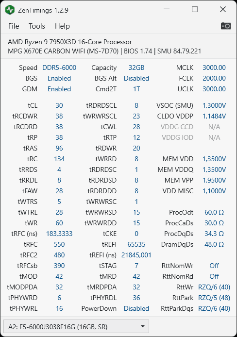

Ich hatte auch 28-36-36-30 am laufen, habe das jetzt aber etwas entschärft, um auch die Spannungen runter zu bekommen, muss ja auch Sommer tauglich sein.

kann mir bitte einer sagen, warum mein mobo den mem vpp mit 1,95v betreibt ?
weil ich sehe bei euch ist der höchstens auf 1,8v :unsure:

aber der mem vpp auf 1,95v macht mir etwas sorgen.

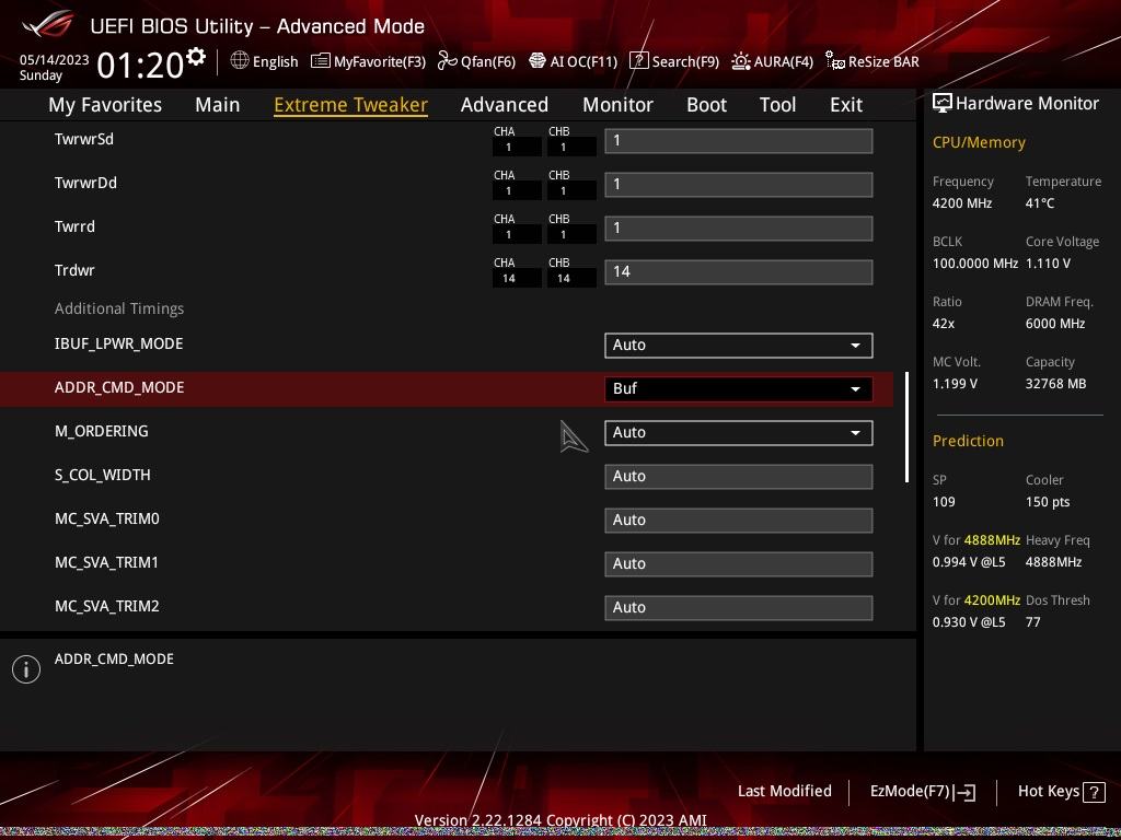

Wo zur Hölle kann man den Gear Down Mode deaktivieren im Bios?
