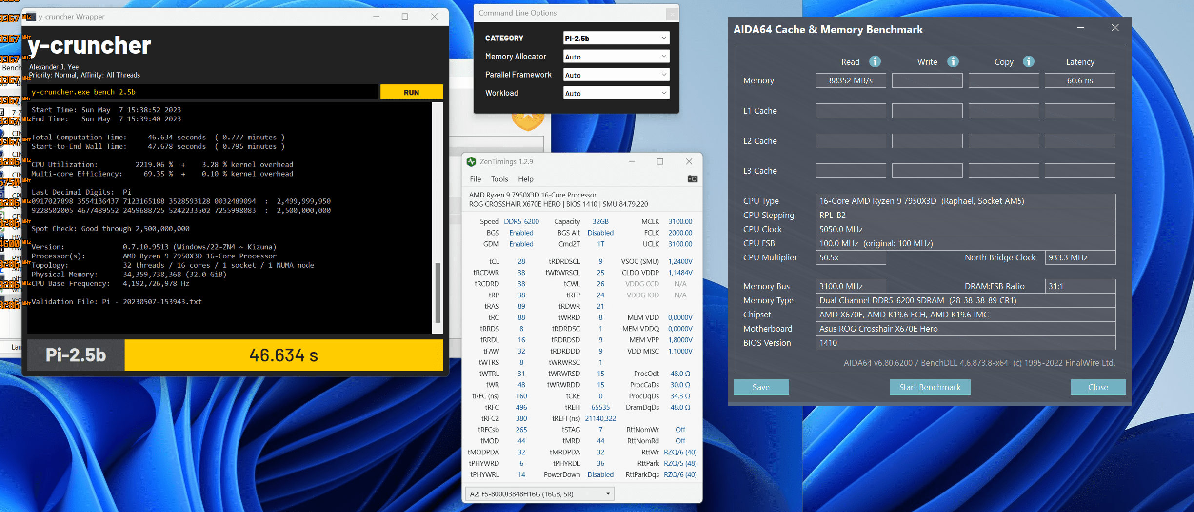

Anbei ein CPU Limit Test mit 3 unterschiedlichen Taktraten in Jedi Survivor.

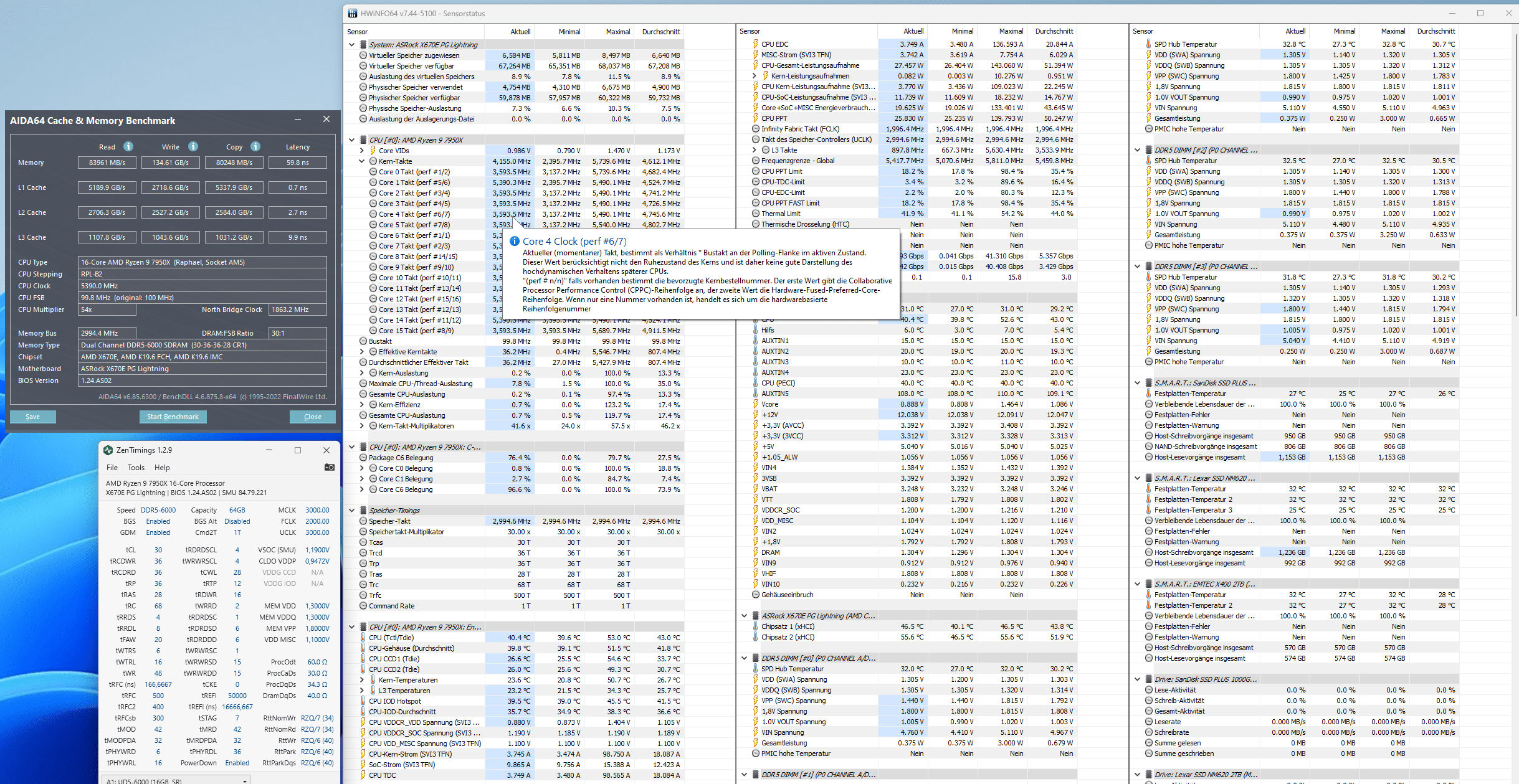

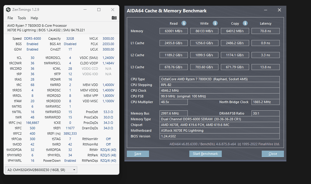

Das Asrock Bios mit Agesa1.007 scheint ganz brauchbar zu sein. Hab mal volle Rams auf dem kleineren Board getestet. Wenn da noch was geht flash ich auch das Taichi. Anbei mal ein Screen.
Werde ich heute mal etwas quälen bevor ich das mit dem 7950X3D teste. :coffee2: :lol:

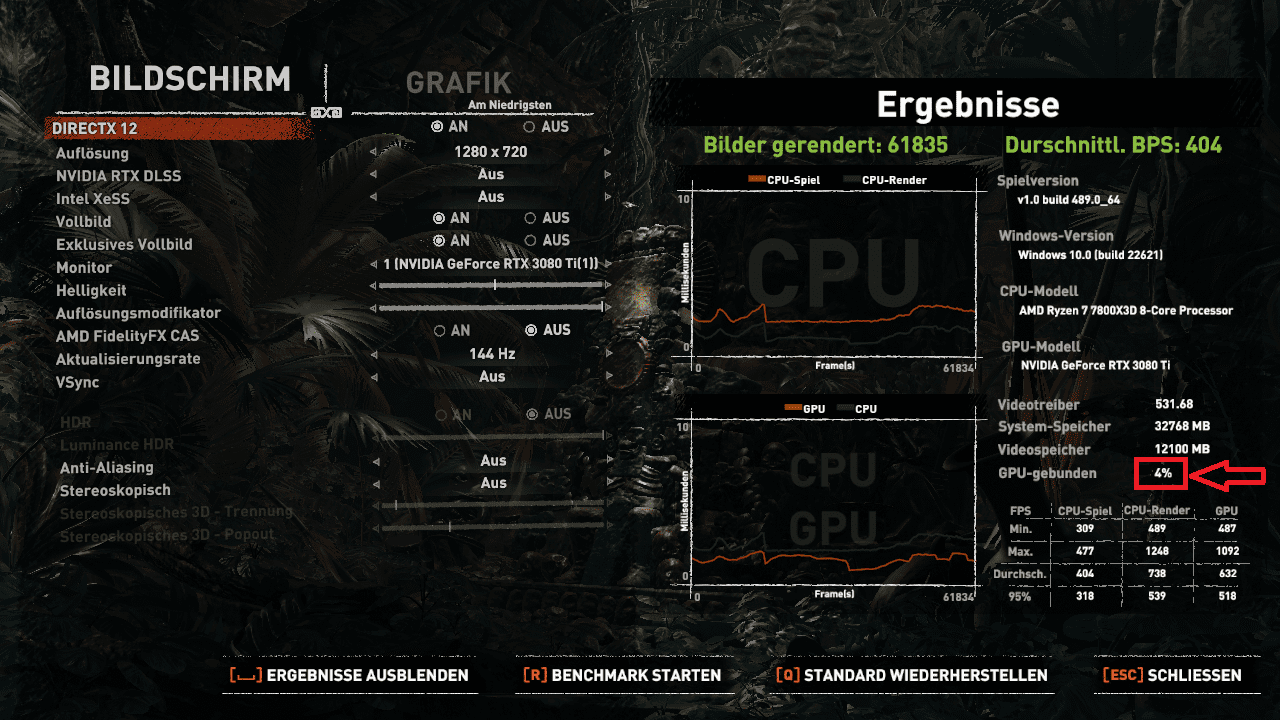

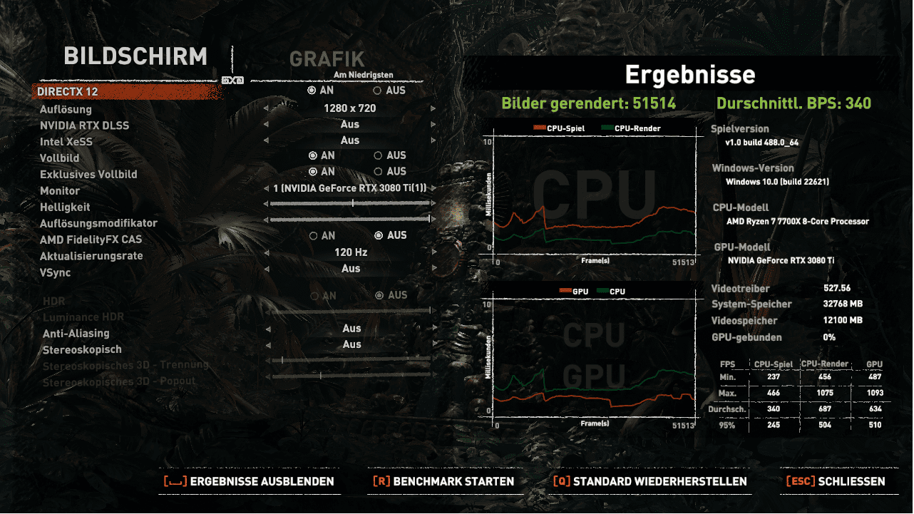

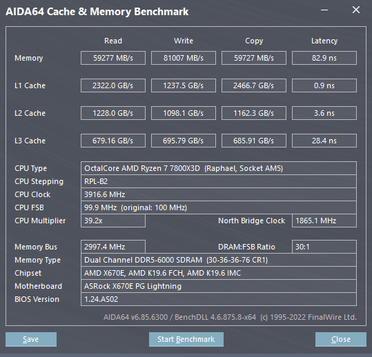

Ok, irgendwo ist ein Knoten drin und ich weiß beim besten Willen nicht woher das kommt. Habe nur auf den 7800er 3D gewechselt und die Ram Timings genau so eingestellt und getestet wie beim 7700X. Bei einen kurzen Sotr Test ist mir dann was aufgefallen:
Vorher
Nachher
Timings
Hab ich irgendwas verpeilt einzustellen bzw. hat sich irgendwas beim Wechsel auf den 3D was bei den Ram Settings geändert was man wissen sollte? Bios ist das aktuellste was es für mein Board gibt. Viel anders als PBO + CO kann man bei der CPU eh nicht einstellen. Neuster Chipsatz Treiber ist drauf. Nur Windows ist nicht neu installiert worden. Bei 1024x768 ist GPU Bound weg, aber kann net sein dass ich so weit mit der Auflösung runter muss.
Das Problem habe ich auch und sogar schon Windows komplett neu aufgesetzt!?
Normal müssten da so um die 430 frames raus kommen.....
Vorher
Nachher
Timings
Du hast glaube den Sinn da nicht ganz verstanden, das du GPU Bound bist heißt doch nur das deine CPU jetzt mehr FPS schafft als vorher.
Ansonsten wäre dein Upgrade ja auch witzlos gewesen.
Ahh, vielen Dank für die Erklärung Phoenix! Der Knoten war also in meiner Logik gewesen :fresse:
In dem Fall will ich nichts gesagt haben.

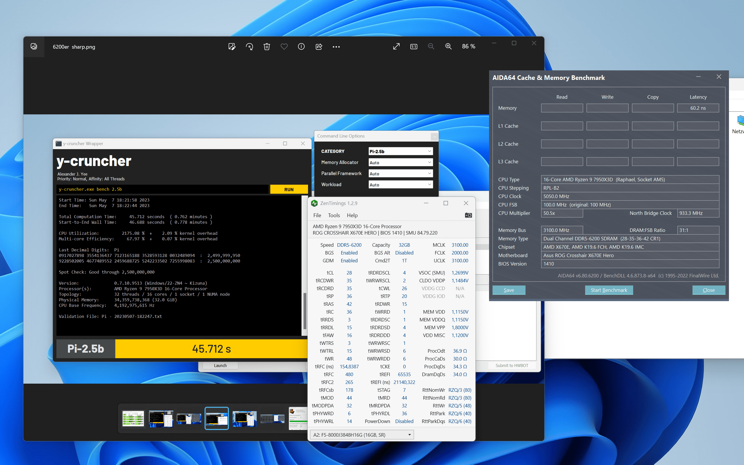

Da geht doch was ....
der y-cruncher Wert finde ich schon sehr gut, selten bisher so gesehen ....

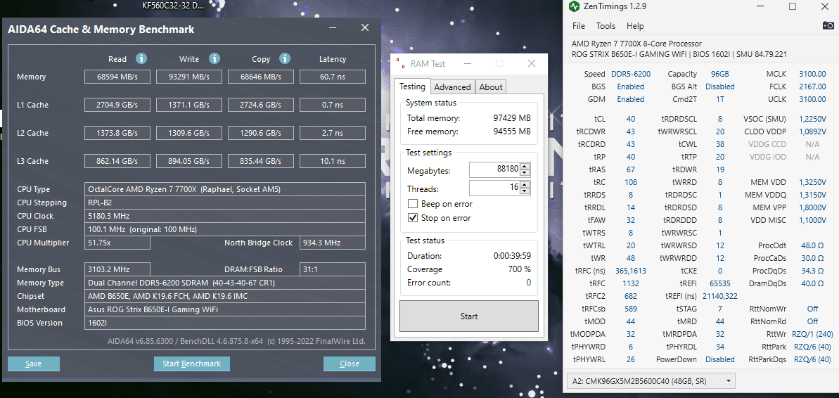

Ich werde da noch im RAM OC Thread posten, aber es hat mich ehrlich gesagt wie gut 96gb Micron (!) Ram out of the Box funktionieren und sich sogar noch übertakten lassen...
Das 96GB Kit funktioniert tatsächlich auch bei mir. Also entweder gibt es noch Kompatibilitätsprobleme mit 48GB Kits oder mein Kit ist einfach nur defekt.

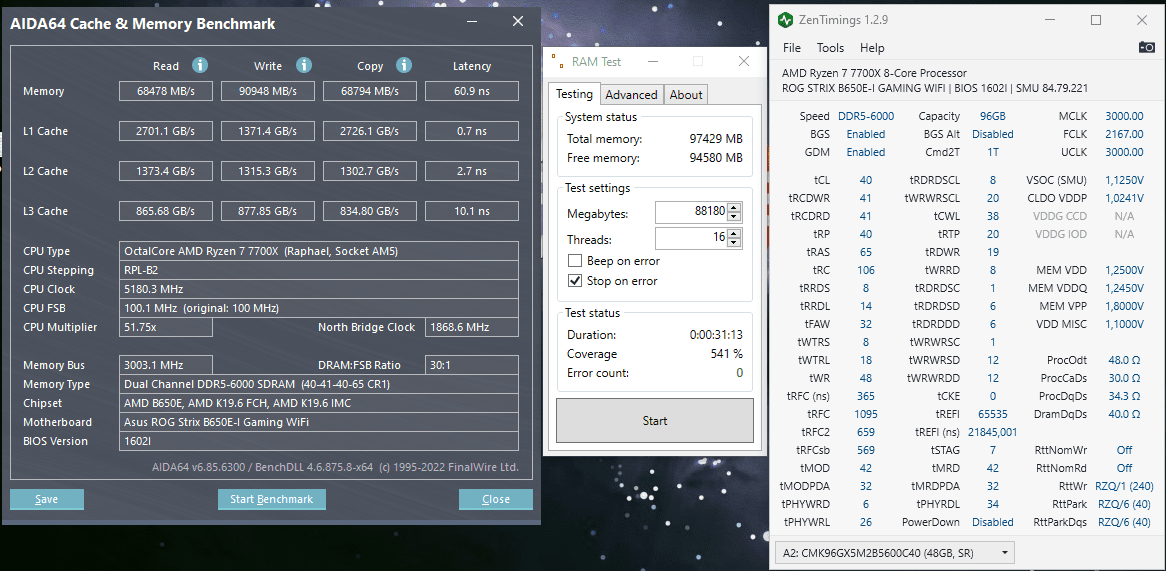

Hab jetzt 6000 und 6200 mal angetestet. Falls du noch nicht weiter gekommen bist ist dies eventuell als Referenz auch für dich hilfreich.
DDR5-6000 CL40-41-40
DDR5-6200 CL40-43-40
trfc nun bei unter 400 :)
Weiß einer was diese Warnung von Aida bedeutet und wie man das beheben kann?

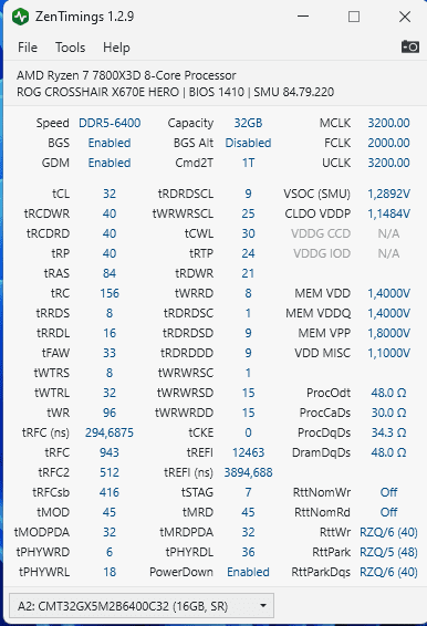

Hi Leute,
Ich bin jetzt auch mal auf AM5 unterwegs und habe meine 6400 cl 32 mal getestet Siehe Screen aber irgendwas scheint da noch nicht zu laufen wen Wunderts xD
Habe das XMP aktiviert aber bekomme nur ca 59 Tausend MB im Aida und ca 155Mb sek Karhu
müssten das nicht um die 90k Sein welche settings stimmen nicht ?
Vielleicht ist dein RAM instabil oder die benötigte Soc Spannung für 6400 ist höher.
Gehe mal auf 6200 runter bei geladenem XMP Profil und teste erneut.

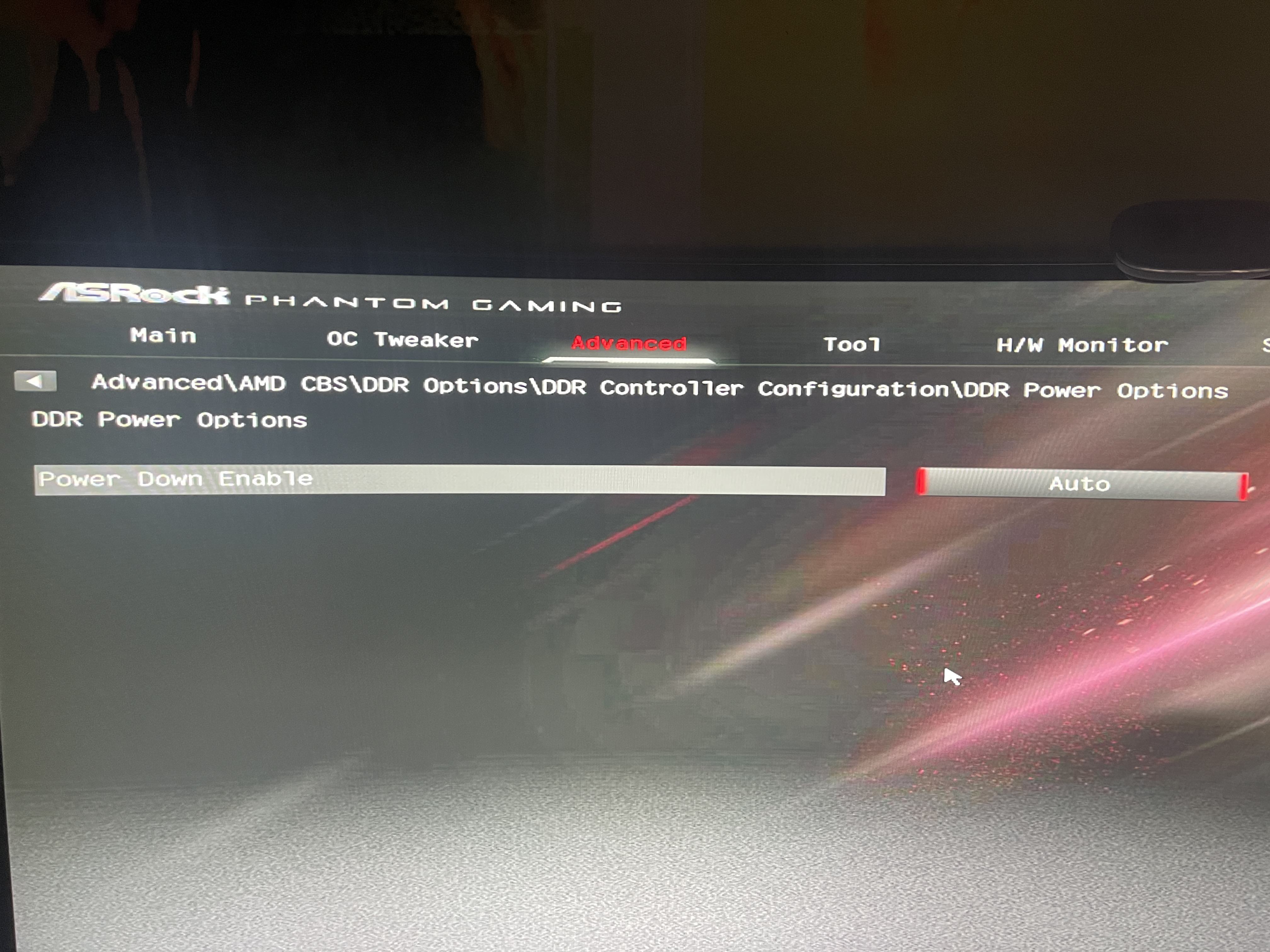

Ich finde bei meinem Asrock nicht das Power Down Mode
