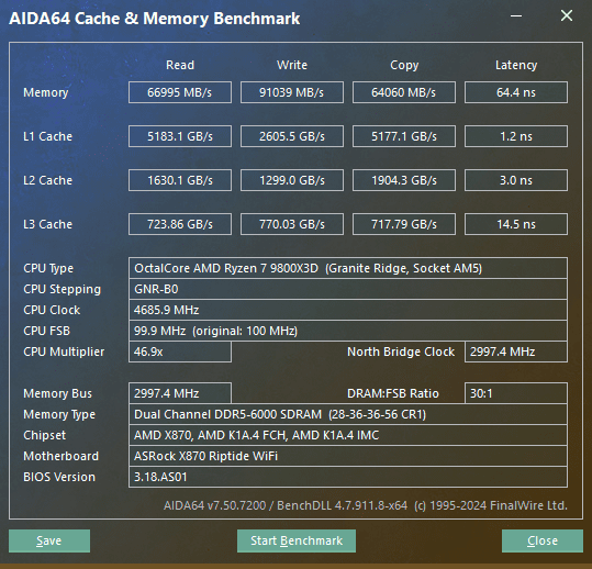

Läuft mit 1,3V soweit stabil. Geht vielleicht noch weiter runter.

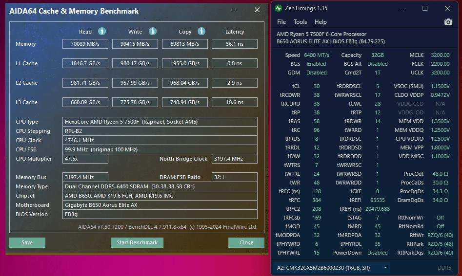

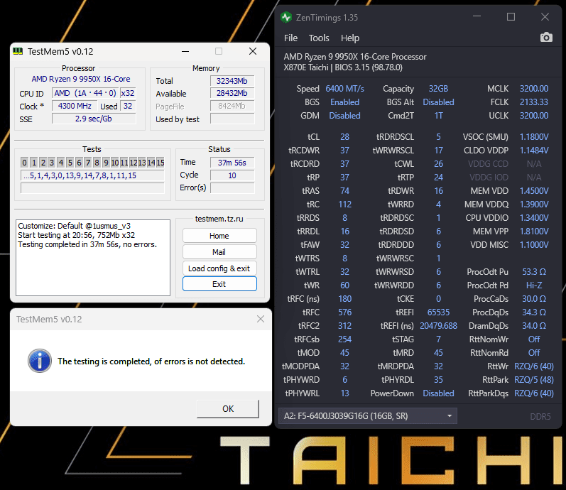

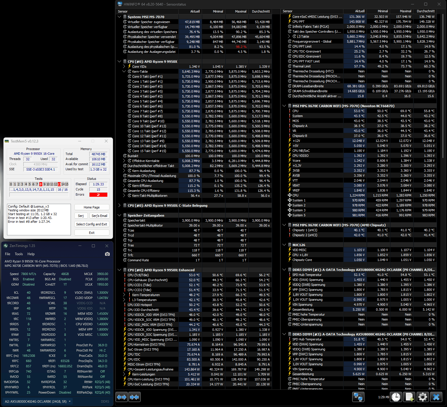

Kann mal jemand einen Zentimings Screenshot posten von nem 8000C38 (vielleicht auch einfach nur EXPO geladen, ohne irgend welche Timings zu schärfen).
Würd mir das mal gerne anschauen, bzw. einfach nachbauen um zu vergleichen mit meinen Benchmark Werten.
Hab irgendwie das Gefühl, das Teil läuft bei mir nicht so richtig rund, ich würde mal gerne Benchmarks vergleichen mit den Settings, von nem "echten" 8000C38.
ATM hab ich meinen RAM einfach mal hochgeschraubt und Timings etwas nach unten geschraubt:
Hab da schon andere gesehen, die weitaus besser liefen:
Ich muss auch sagen, dass das jetzR5t mein erster X3D und auch DDR5 ist und ich mich da noch etwas mehr einfuchsen muss, mit den Settings und Einstellungen.

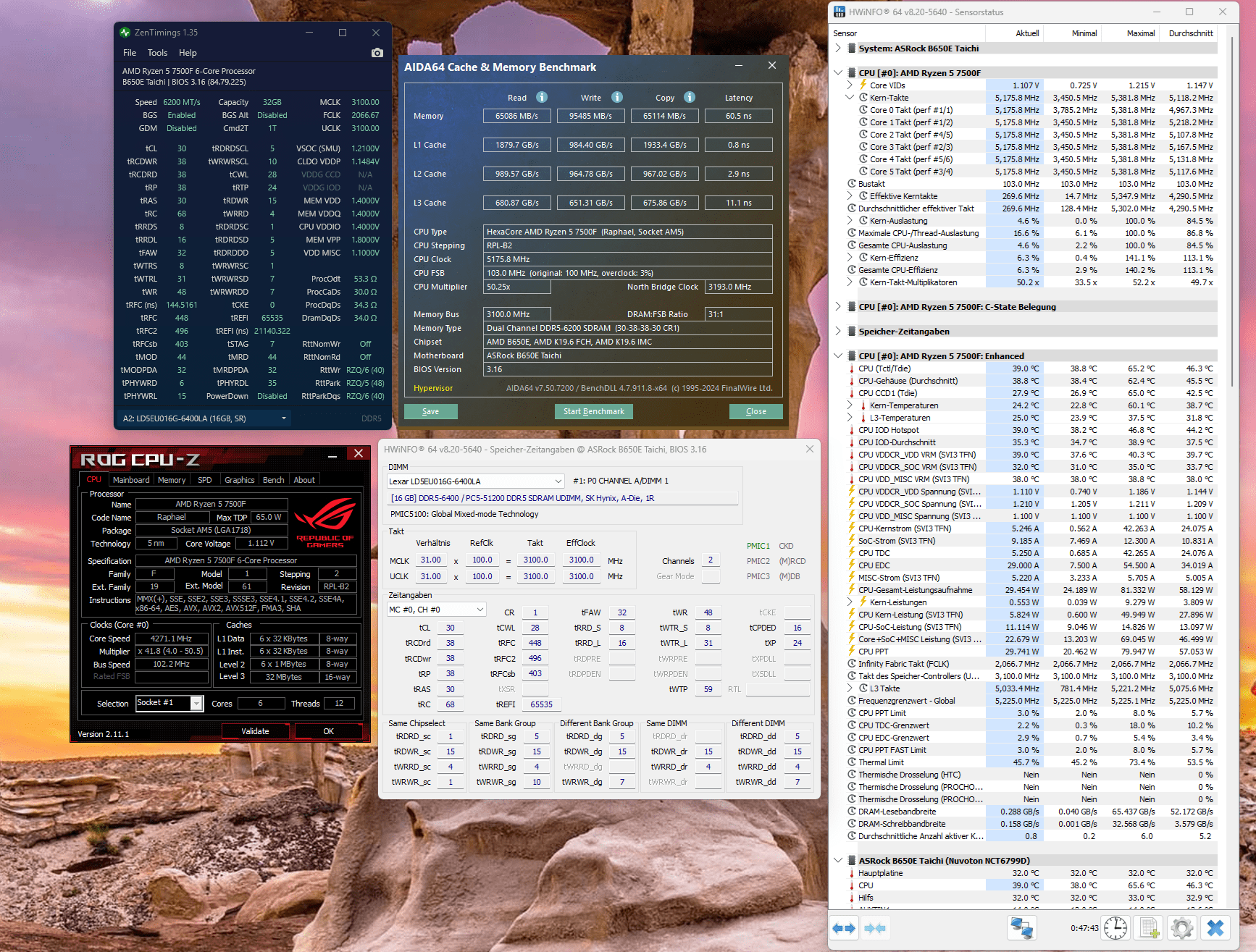

Spannung anheben & Timings anpassen. Matched dein PHY?

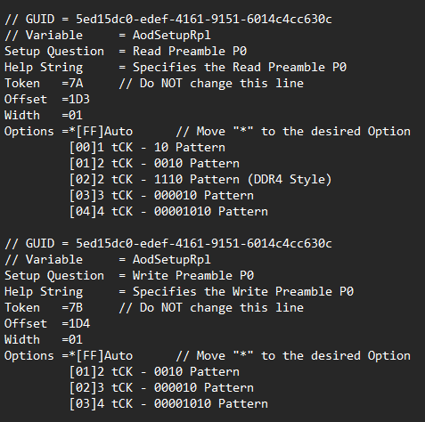

.....beim Taichi auch sowas gefunden ARdPtrInitVal P0 . Steht auf Auto . Bios Help sagt standard ist Wert 3 - aber der kann Values von 0 bis 15 oder gar 16. Habe mal 3 manuell eingetragen - Bootet - aber Freeze im Win sobald ich ZEntimings starten wollte. Im Auto habe ich 35/37
Apropos : Bei der Suche bin ich über einen Setting CPU Watchdog Timer Enabled Auto oder Disabled gestolpert.... was kann der denn ? :d Ich kenne da höchstens den Watchdog Bluescreen.....
Weiß auch nicht wie das zusammenhängt. Bei meinen ersten Versuchen vor einiger Zeit, hatte eine Änderung noch keinen Einfluss auf die Synchronität.
Ich hatte mich nochmal kurz an die 7800 gemacht... lief, aber Error 1 im zweiten Run. Habe dann mit den Spannungen probiert und es lief länger, nur hatte ich dann in Aida kaum messbare Verbesserungen festgestellt und da war mir die Zeit dann doch zu schade.

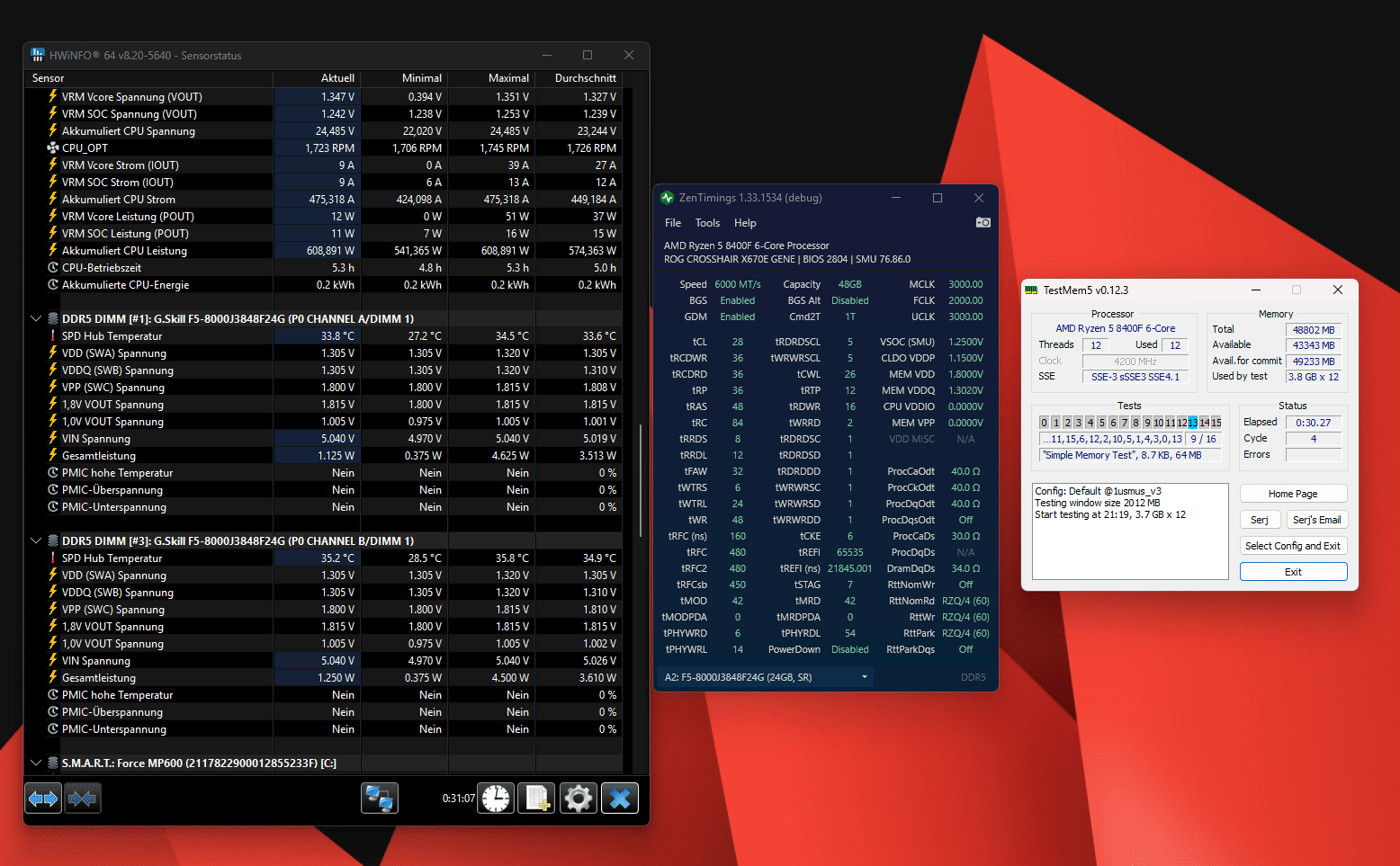

Ein zentimings Screenshot würde mehr helfen

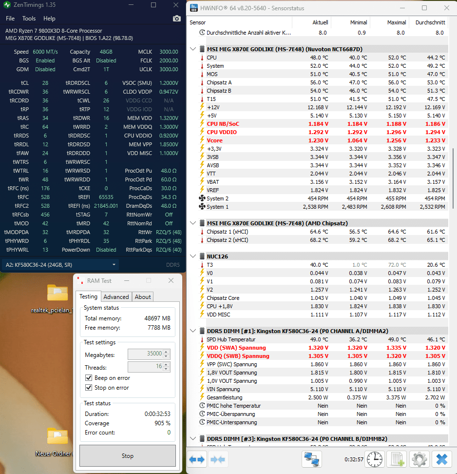

Och menno... Bin gerade krank und habe zu viel Zeit, deshalb noch ein paar Versuche gestartet.
So weit war ich noch nie... hatte gerade überlegt, ob ich abbrechen soll um CL38 zu probieren und da kommt prompt der Error. VDDIO ist noch vom FCLK 2200 auf 1,183 eingestellt.
Was denkt ihr, VDDQ etwas anheben?
Dein Mainboard limitiert. Spannungen sehen für mich nicht zu niedrig aus. PHY matched?
