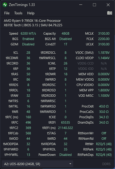

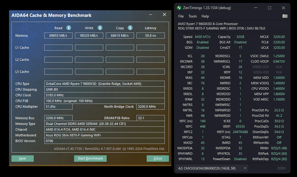

So sieht es zur Zeit mit einem 48GB Riegel und den festgezurrten Einstellungen von @Joker33.
Tcl hab ich von 30 auf 32 erhöht, ansonsten ist das Expo und die Ohm's von @Joker33 ZentTimings Bild

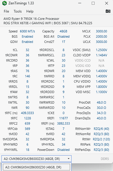

CMOS Clear --> Probier mal mit einem Stick ins Bios zu kommen und setze die SOC Spannung manuell auf 1,3V.
Dann setze VDD,VDDQ manuell auf 1,4 und lass die Widerstände sowie RTTs auf Auto.
Falls das nicht funktioniert, kann es sein das dein IMC keine Lust auf das Kit hat...
