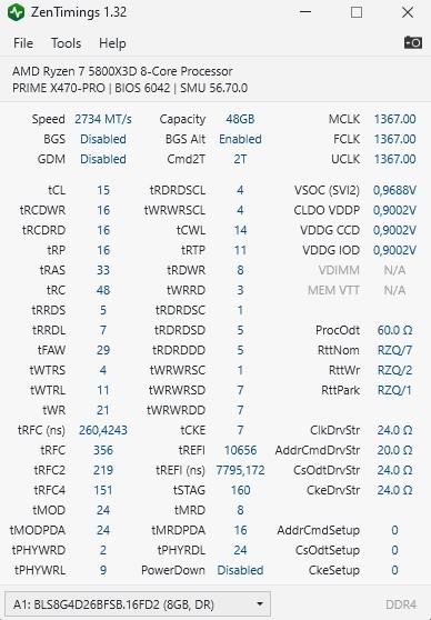

What do you recommend? You've seen my 4 Rams.
Do you think I can still get something out of it?
E.g. same latency and increase clock speed to 2733mhz?
Edit: I've increased it now and it's running stable so far.
Does anyone have any suggestions for tuning?

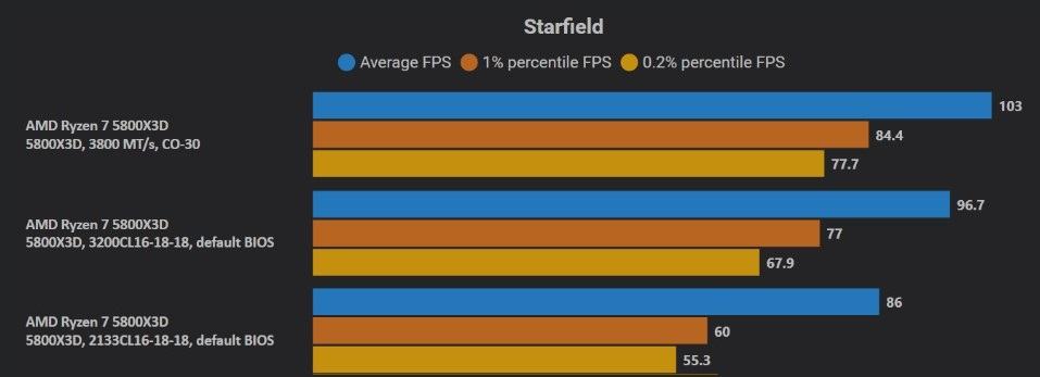

Thank you for the advise. How many % performance increase in Games like Star Citizen i could see with Good ram, what do you think ?
Gerade bei min fps bringts was, aber auch avg fps. Bei Dir wohl irgendwas zwischen 10-25% (3200 / 3800), Quellen zum selbst überprüfen:

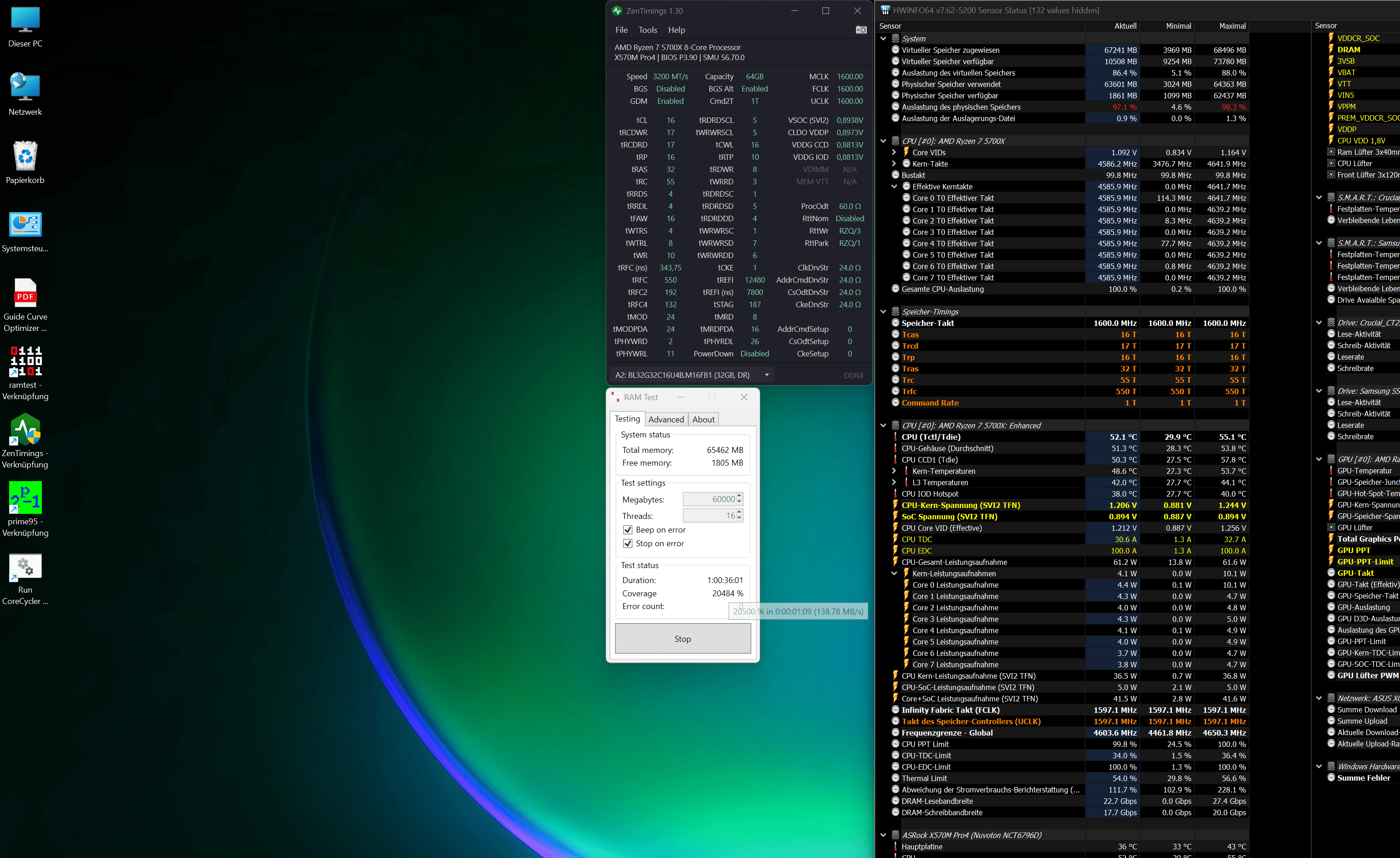

Da ich bei 2733mhz 15 16 16 bin, dürfte ich also fast beim mittleren sein.
Der Mittlere hat 3200 und schlechtere 16 18 18. Ist dann schon ganz okay für meinen Ram aus Zen 1 Zeiten.
Tuning erfolgreich würde ich sagen.
Und das bei nur 1,22v. (Könnte höher gehen aber brauch ich wohl garnicht)

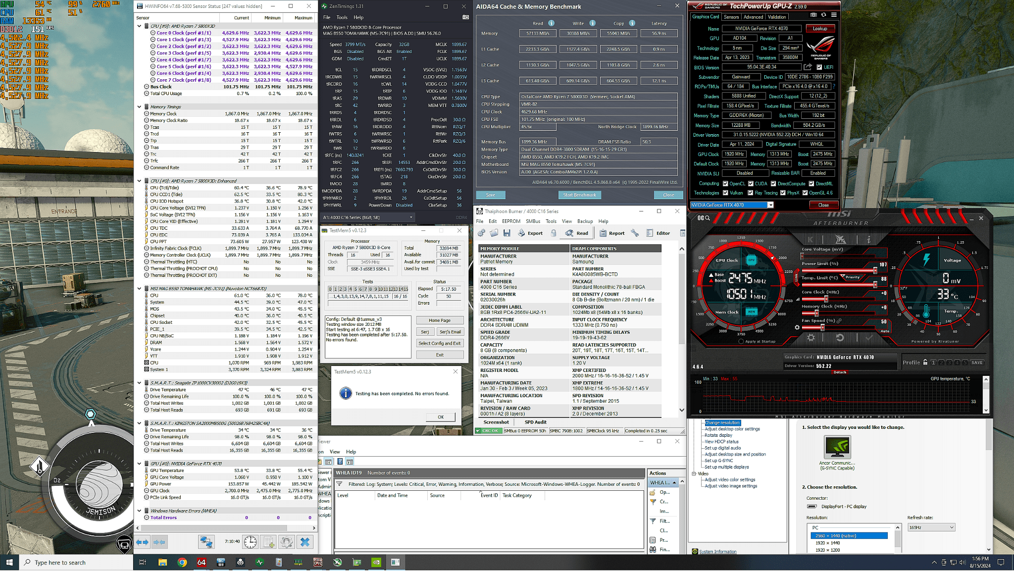

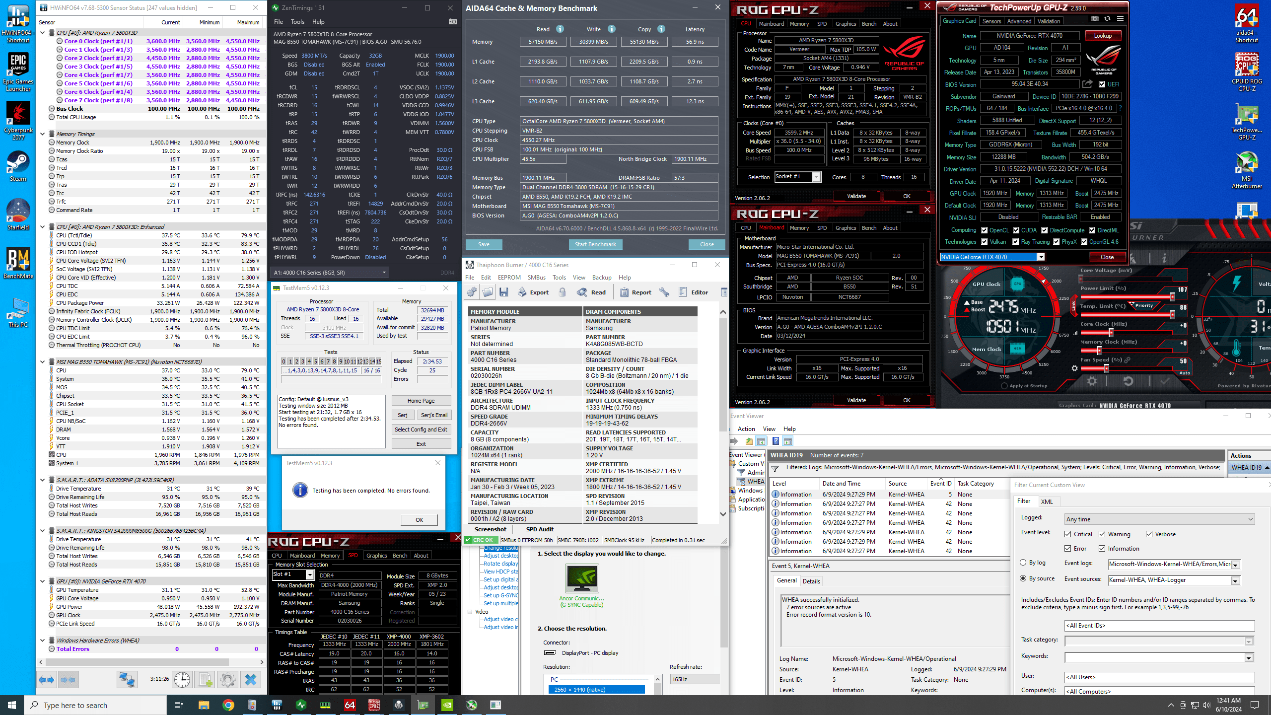

YES they can do, agreed @Bread most people can manage 3800 easily with 5000series on proper mobo, B550 especially in most scenarios & bclk included, older X370 Taichi chipset won't do that, 5700X can do it, for sure!
  • 58X3D_3800C15_GearOFF__ Offset -0.0375_PBO Limits_Disabled_CO-PerCore_LCLK auto_DPM off.png

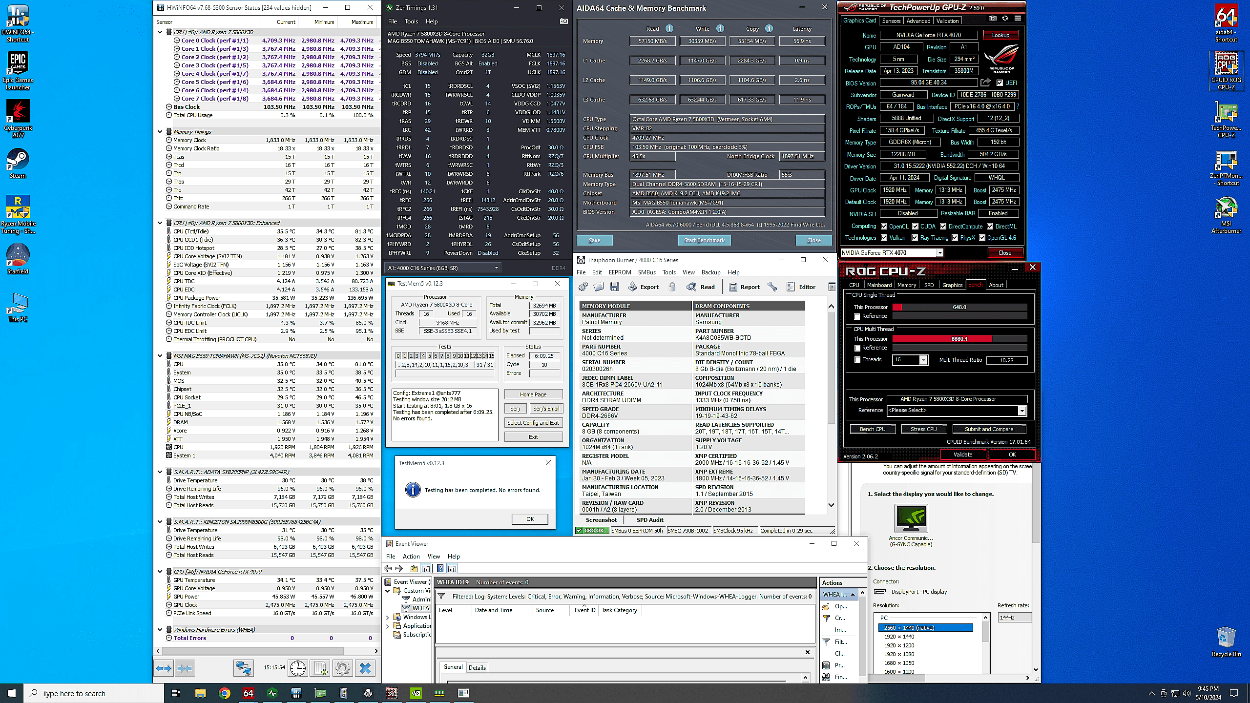

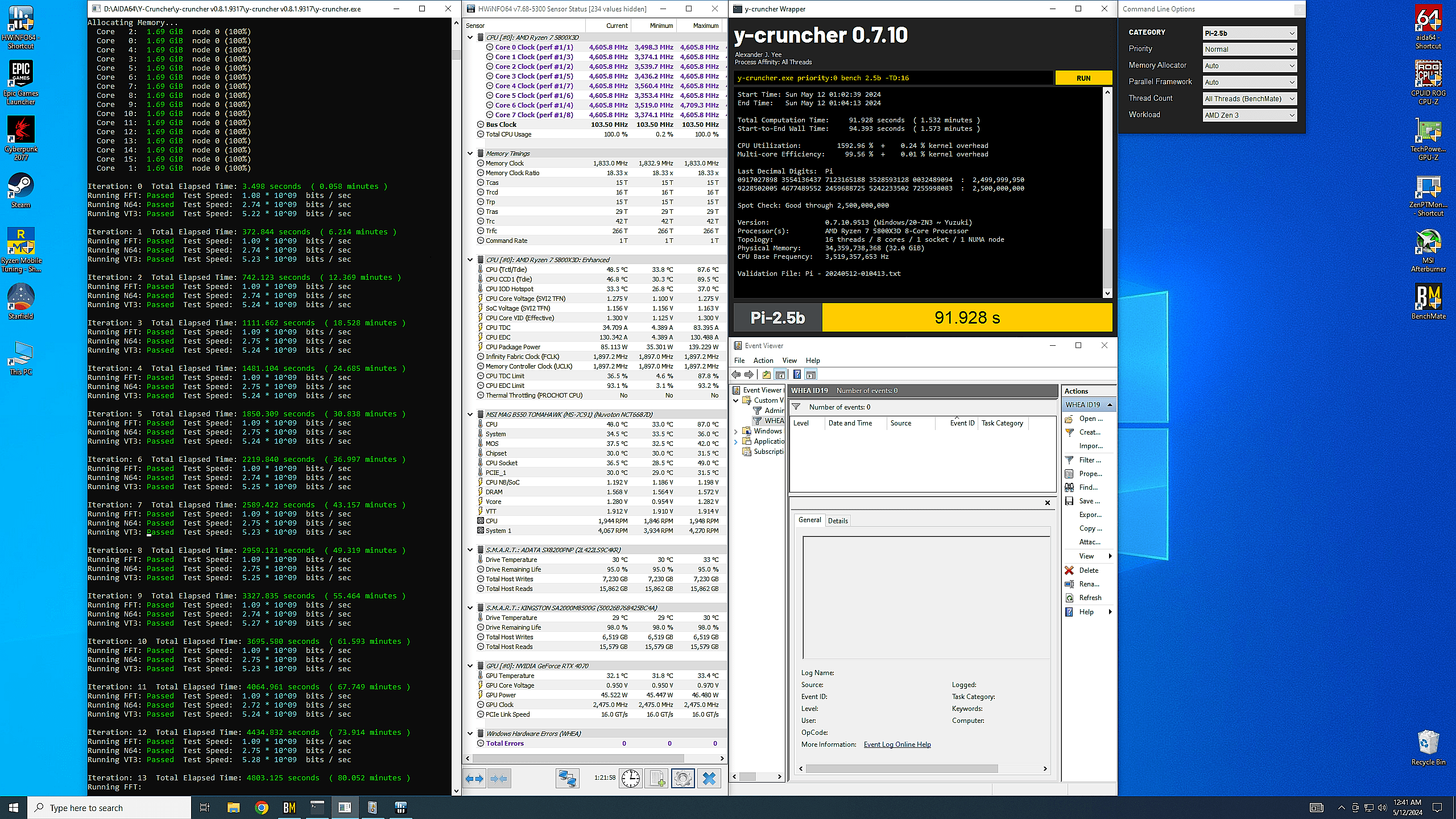

  • 5800X3D_3800_103,50 BCLK_ Offset -0,0375_PBO Limits_Disabled_CO-15 ALL.png
  • 5800X3D_3800_103,50 BCLK_ Offset -0,0375_PBO Limits_Disabled_CO-15 ALL###.png
Also ich konnte auf einem Asus Rog Strix X-570-E Gaming und 5950X bei Vollbestückung mit B-Dies 3600 keine 3600 stabil bekommen.
OK, nicht bei Vollbestückung = 4 DIMMs, agreed :) Mit 2 entsprechenden DIMMs gehen sogar 64GB gut auf 3800.
Bei meiner Config ist bei 3733 Schluß. Habe auch 64 GB Micron. Hynix D war da entspannter da ging 3800 mit 32 GB.
Eh, gemeint ist dass sogar 64GB 3800 gehen, aber nur mit 2x32 DIMMs halbwegs easy, 4x16 deutlich schwieriger.

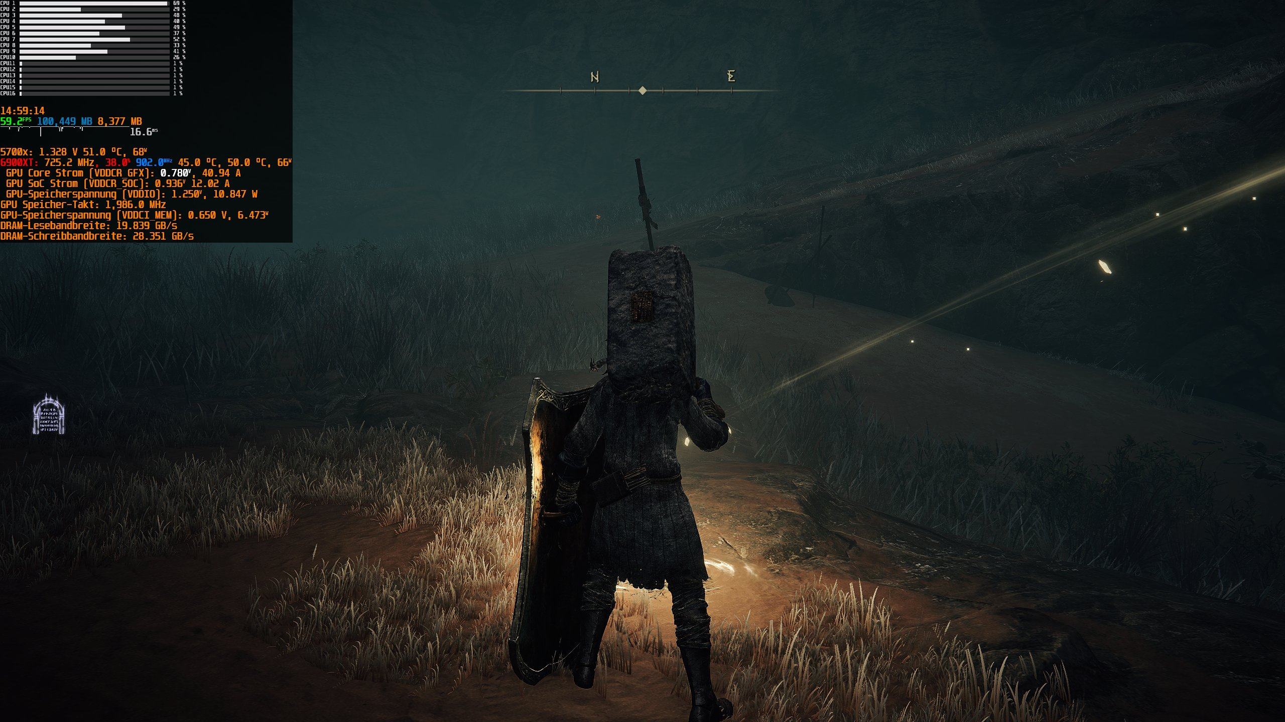

Screenshot ist schon etwas älter, seit dem läuft das System ohne Probleme mit maximalen Undervolting :d

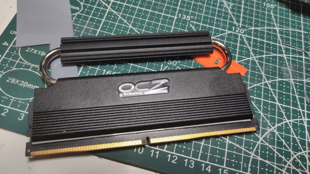

Lohnt es sich so einen DDR2 OCZ Kühler auf DDR4 (für ggf. OC) zu montieren? Oder macht es das gar schlimmer / ist egal und man kann es entrümpeln?
Die Chips sind ja auch nur zum Teil bedeckt.
Wollte mal OC betreiben und hatte die Kühler dafür besorgt es dann aber nicht viel weiter verfolgt.
Habe OCZ Reaper DDR3 bekommen.
Beim Umbau brauchte ich 1mm Pads auf beiden Seiten, damit etwas Druck darauf ist.

Ist das vorher und nachher oder zwei Dimms mit Kühler und zwei ohne?
Ich hatte mich schon fast von den Kühlern getrennt, jetzt aber doch wieder den Gedanken sie zu verbauen :ROFLMAO:
