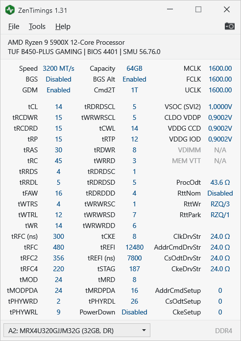

Ich hab jetzt schon zig Threads durchwühlt. Die Suchen sind sowieso erfolglos. Ich habe Mushkin RedLine Black 2x 32 GB 3200-16-18-18 (MRX4U320GJJM32G) neu im System und finde keinerlei Infos zu den verbauten ICs. Selbst Thaiphoon erkennt nichts. Hätte jemand weitere Ideen für mich?
