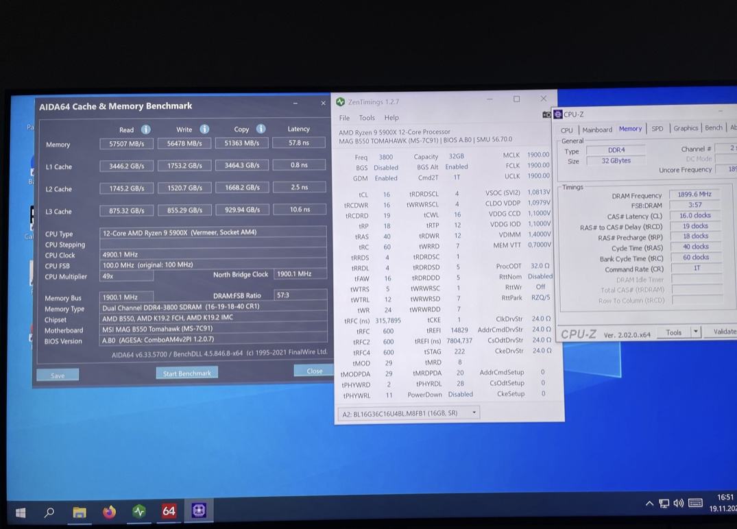

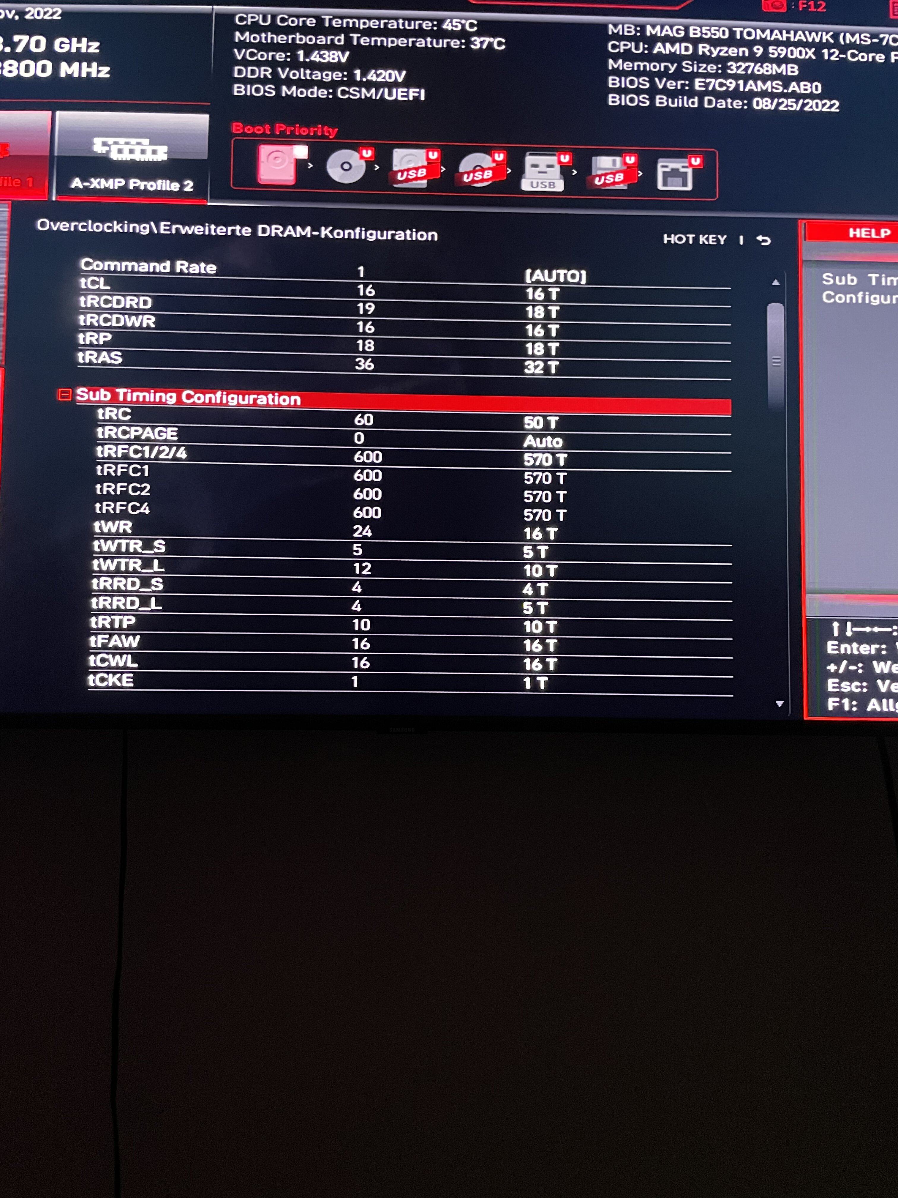

Hatte jetzt auch Tipps von CB bekommen was ich versuchen soll mit den Timings ,alles läuft ohne Fehler mit bestandenem Stresstest 😍
Ich sollte tRRDS und tRRDL auf 4 stellen und tFAW auf 16 .
Und es klappt alles ,Wie kann ich weiter machen ?
HIER Aktuelle Daten

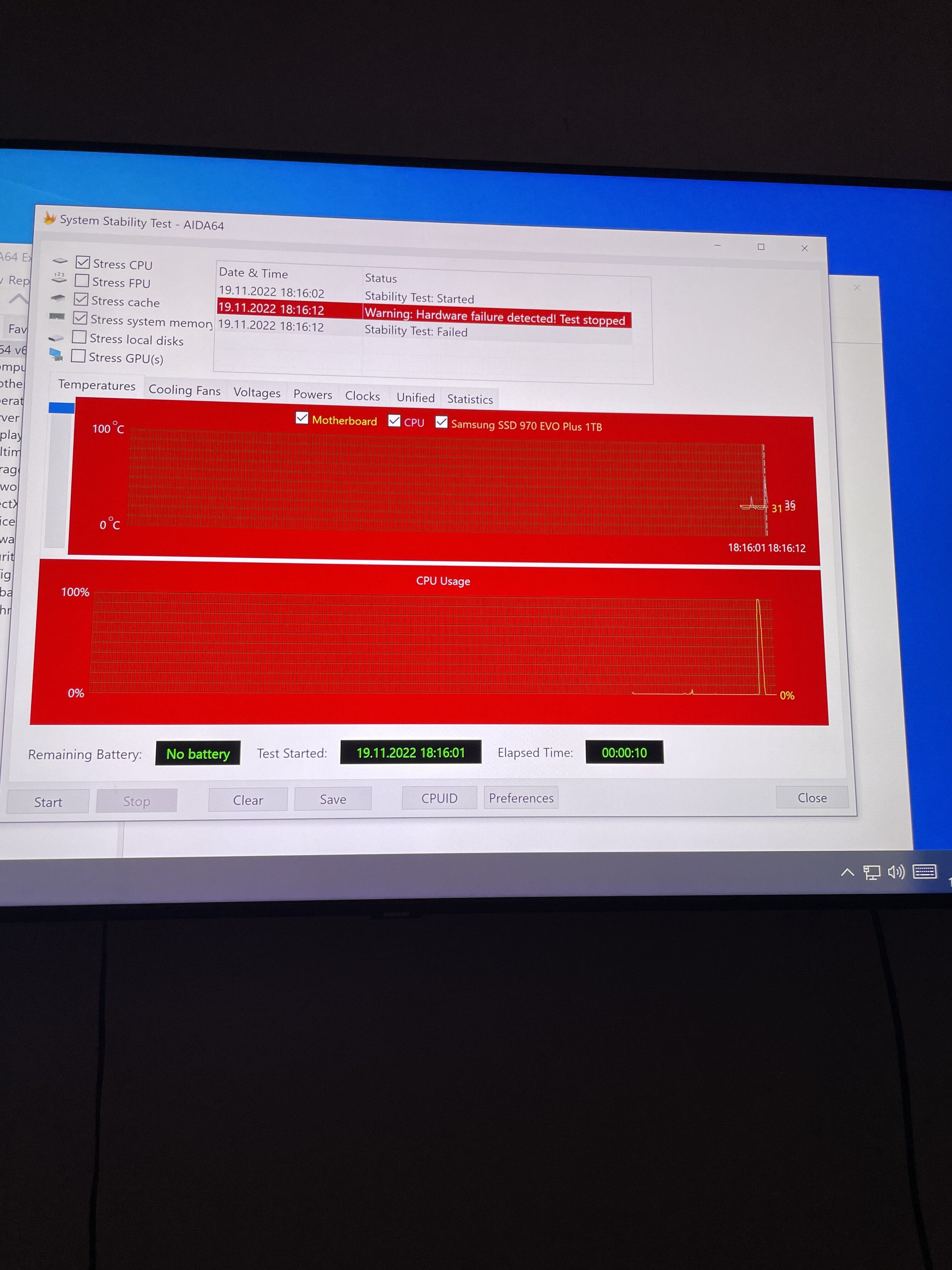

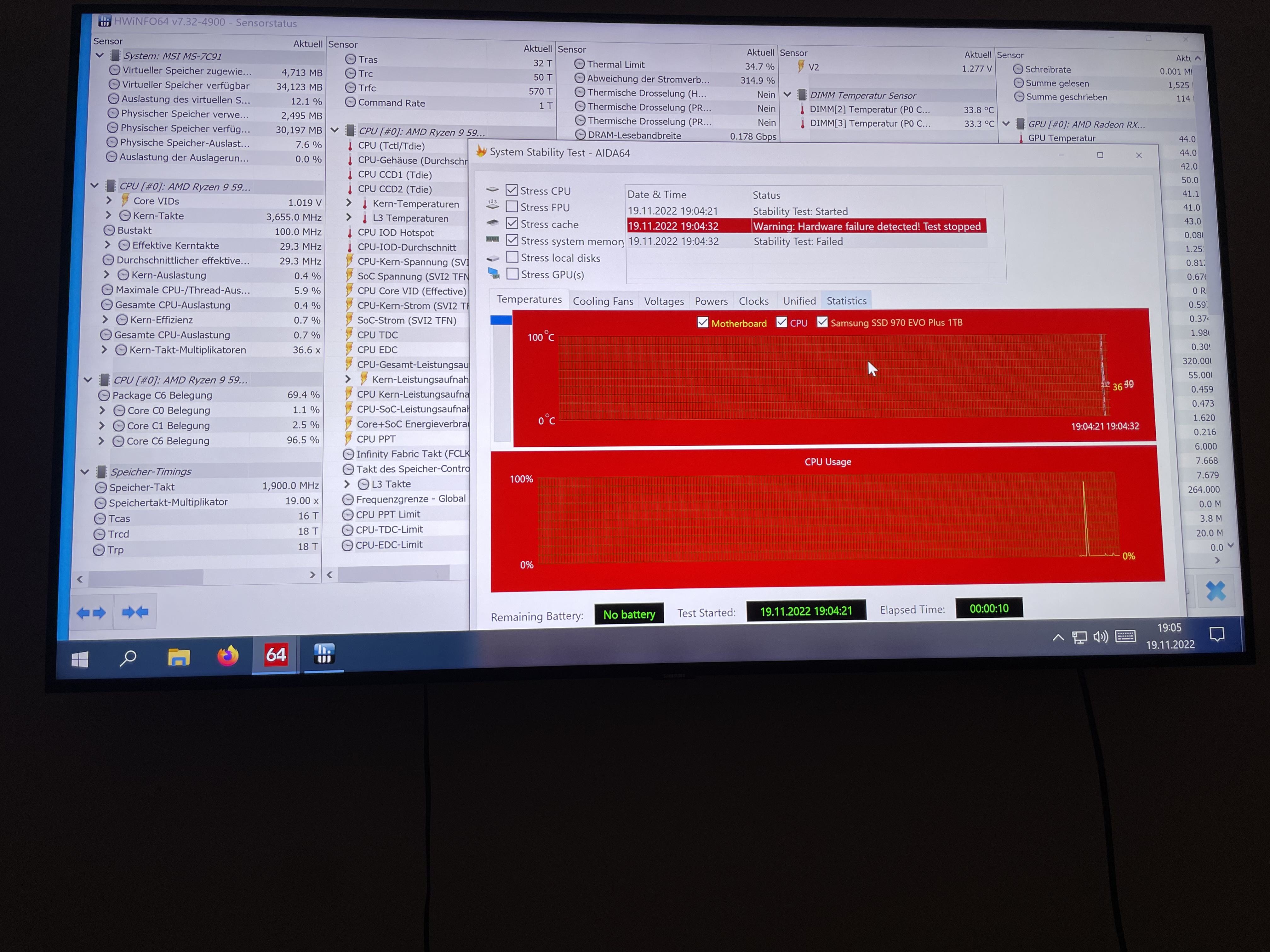

Hatte gerade diese Settings versucht von CB ,klappte leider nicht
Versuche jetzt deine mit Spannungen ändern ….

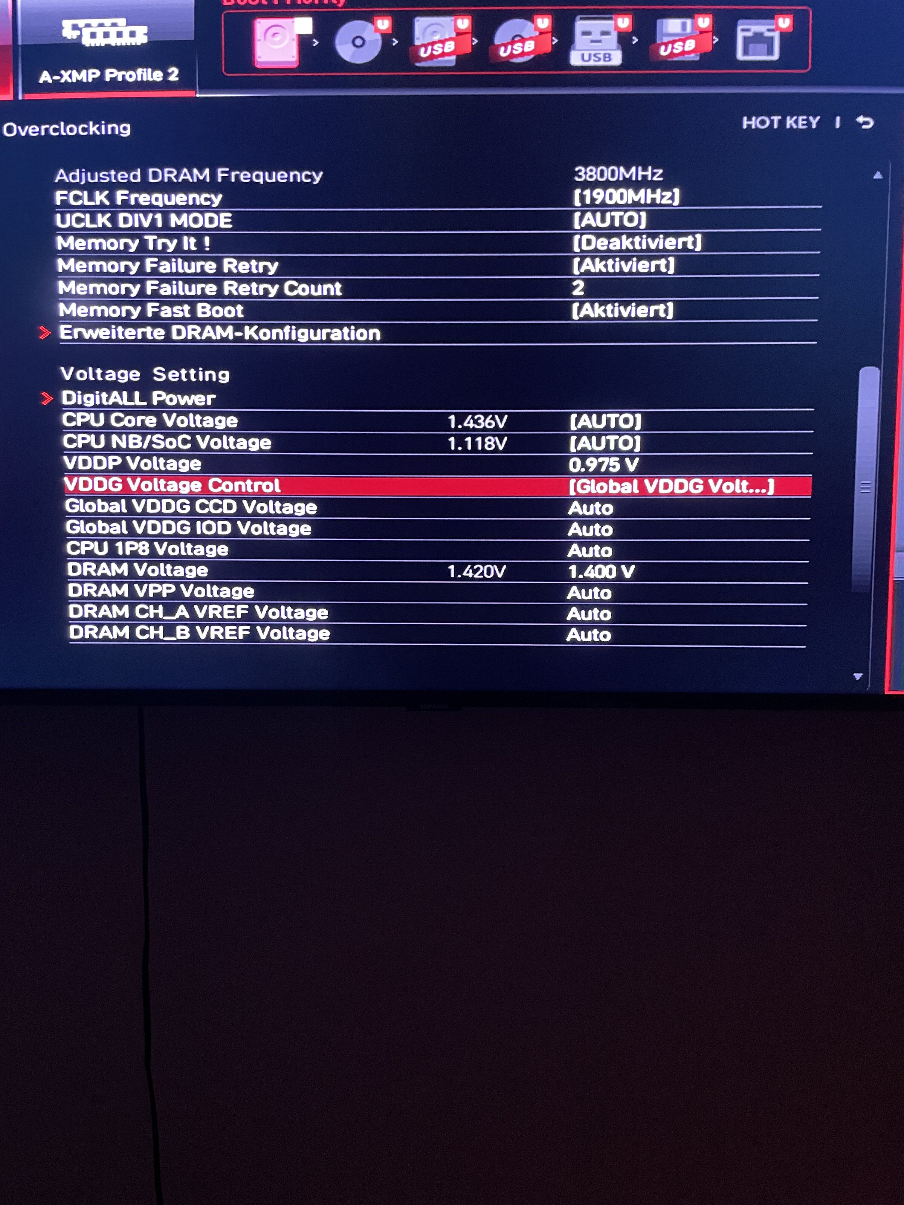

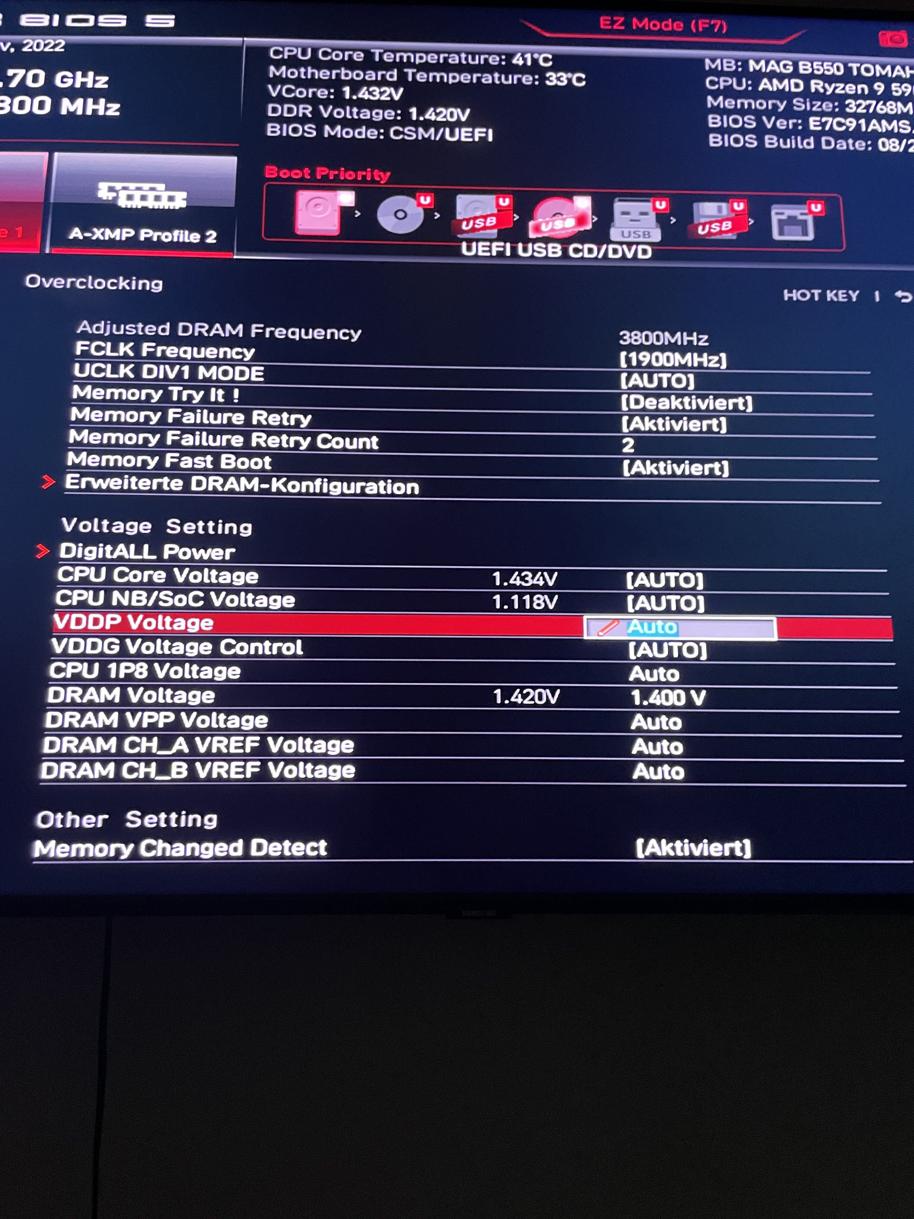

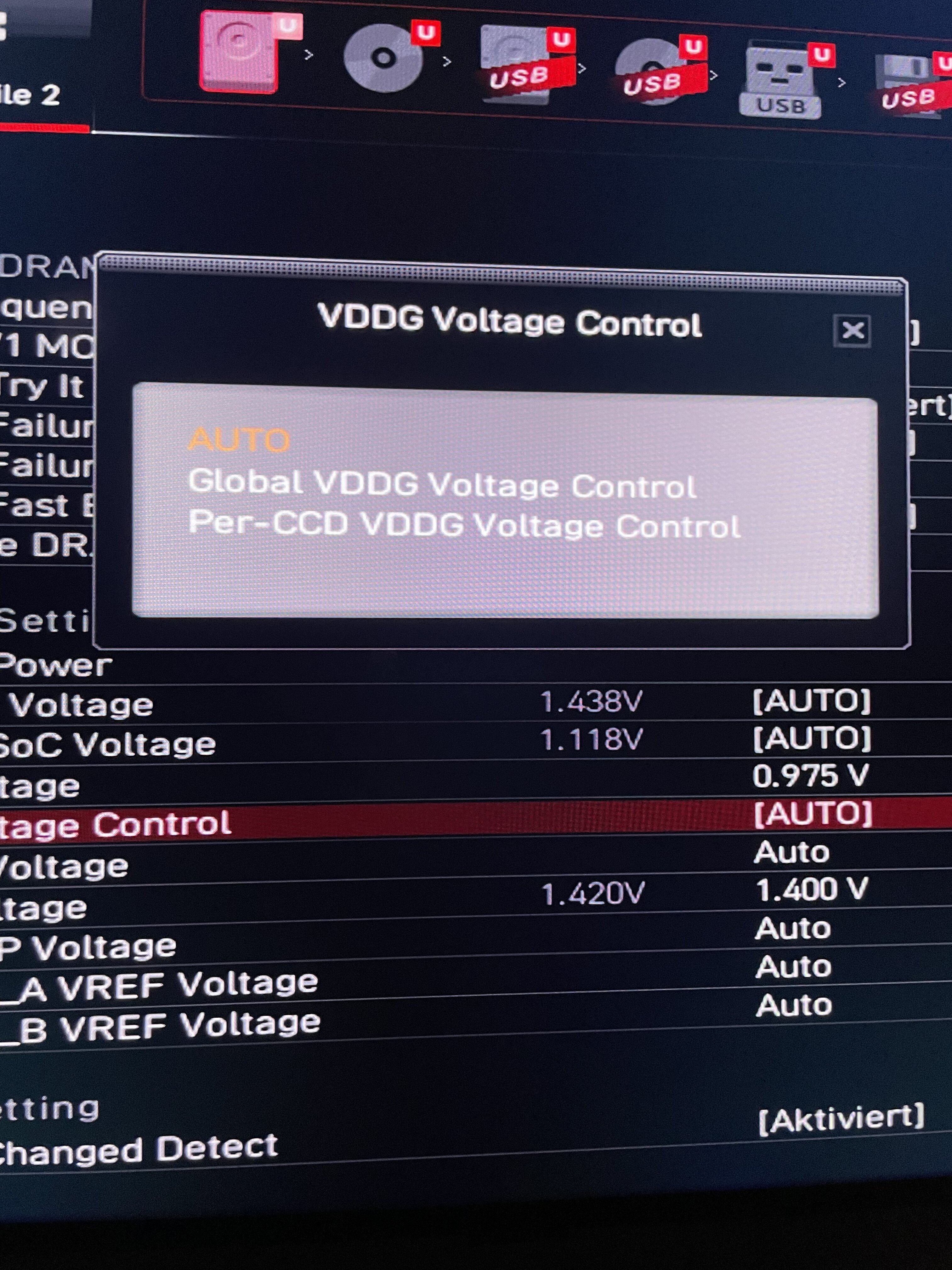

@Reous

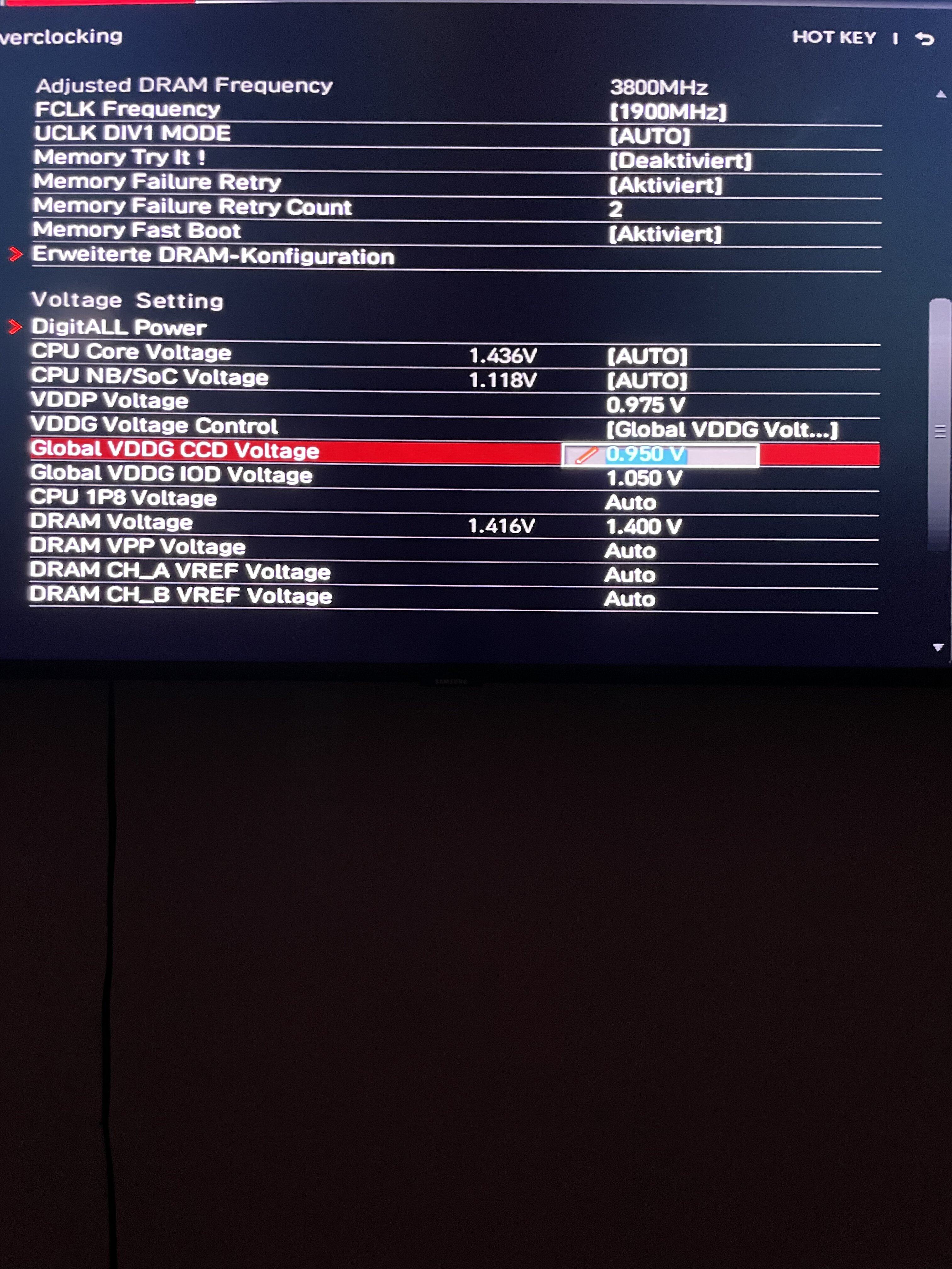

Wo finde ich die Einstellung
CLDO VDDP
VDDG CCD
VDDG IOD ? Siehe mein Bios Bild
VDDP sollte das von dir markierte sein und VDDG ist direkt darunter. Einfach von Auto Wert ändern bis beide Spannungen zum Einstellen erscheinen.
Ok ich versuche ,mom
Und die dritte VDDG IOD ?
Welche wert soll ich unter VDDP eintragen ?
Du hast VDDG CCD ;0.950
Und einmal hast du geschrieben VDDG IOD:1.050 V
Ahhh ich hab’s glaub ich
Was muss ich da nehmen ?
Edit 😅 Jetzt habe ich es gefunden
Ich vermute mal das untere. Einfach mal auswählen und schauen was passiert. Kaputt kannst du nichts machen.

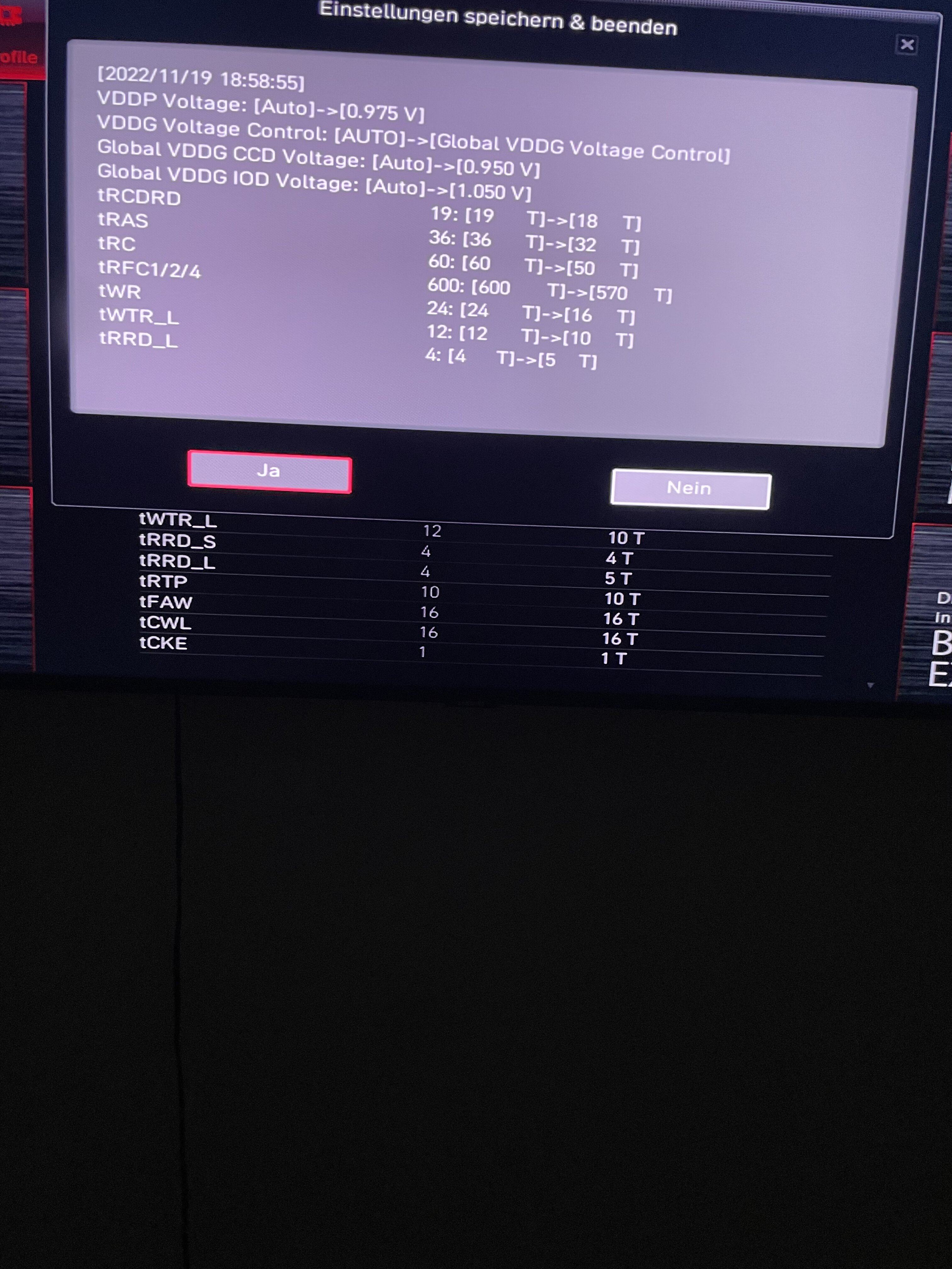

DRAM Voltage auch was verändern ?
Und die Timings von dir eingestellt siehe auch Bild 😅😅 hoffe es klappt 🤩
Wenns nicht klappt müsstest du bis morgen warten. Oder jemand anderes hat dann noch eine Idee.

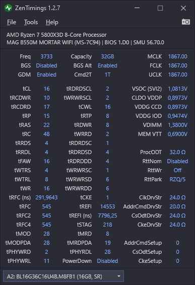

Verträgt deine CPU auch den FCLK von 1900?
Bei mir ist auch bei 1866 Sense.
Nicht dass es daran liegt.
Habe die gleichen Riegel wie du und bei mir läuft das hier @ 1,38V.
Ich denke das was du eingestellt hast sollte auch laufen.
Eventuell mal auf 3733/1866 gehen und testen wenn du willst.

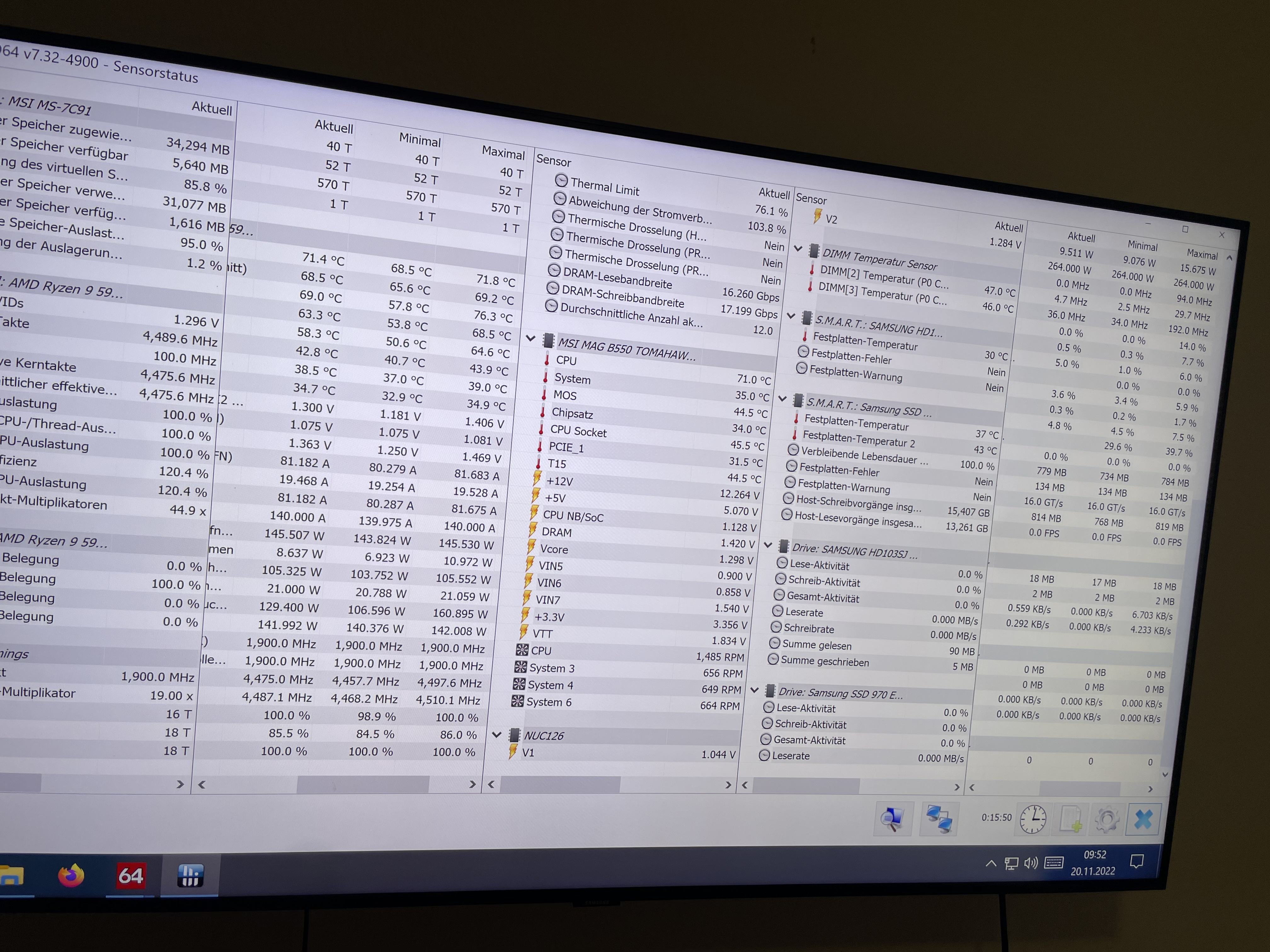

Ja verträgt sich ,hier sind meine letzen Settings die den Stresstest geschafft haben 😊 hier schau mal ,was könnte ich da versuchen? Da muss was falsch gewesen sein zum Schluss
Hatte mit 2 erfahren User geschrieben und habe ohne abzuspeichern Tipps von beiden wohl genommen ,konnte auch kein 42ohm einstellen im Bios sowie es versuchen hätte sollen ,konnte nur Ohm 40-43,6 wählen .Wiegesagt bin ne Laie und dann Hilfe von hier und CB Klappte es
Das waren die Letzten Werte die liefen
tRRDS tRRDL tFAW passen da würde ich nix machen.

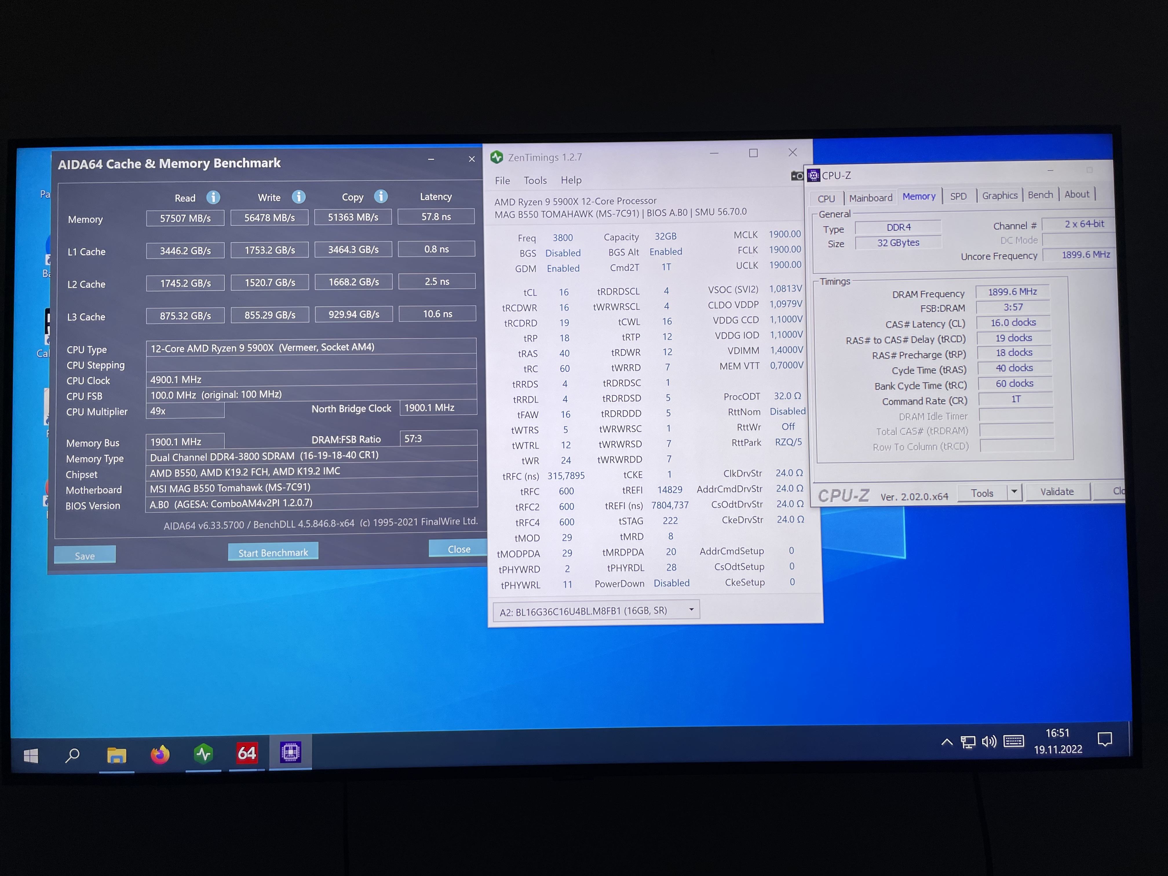

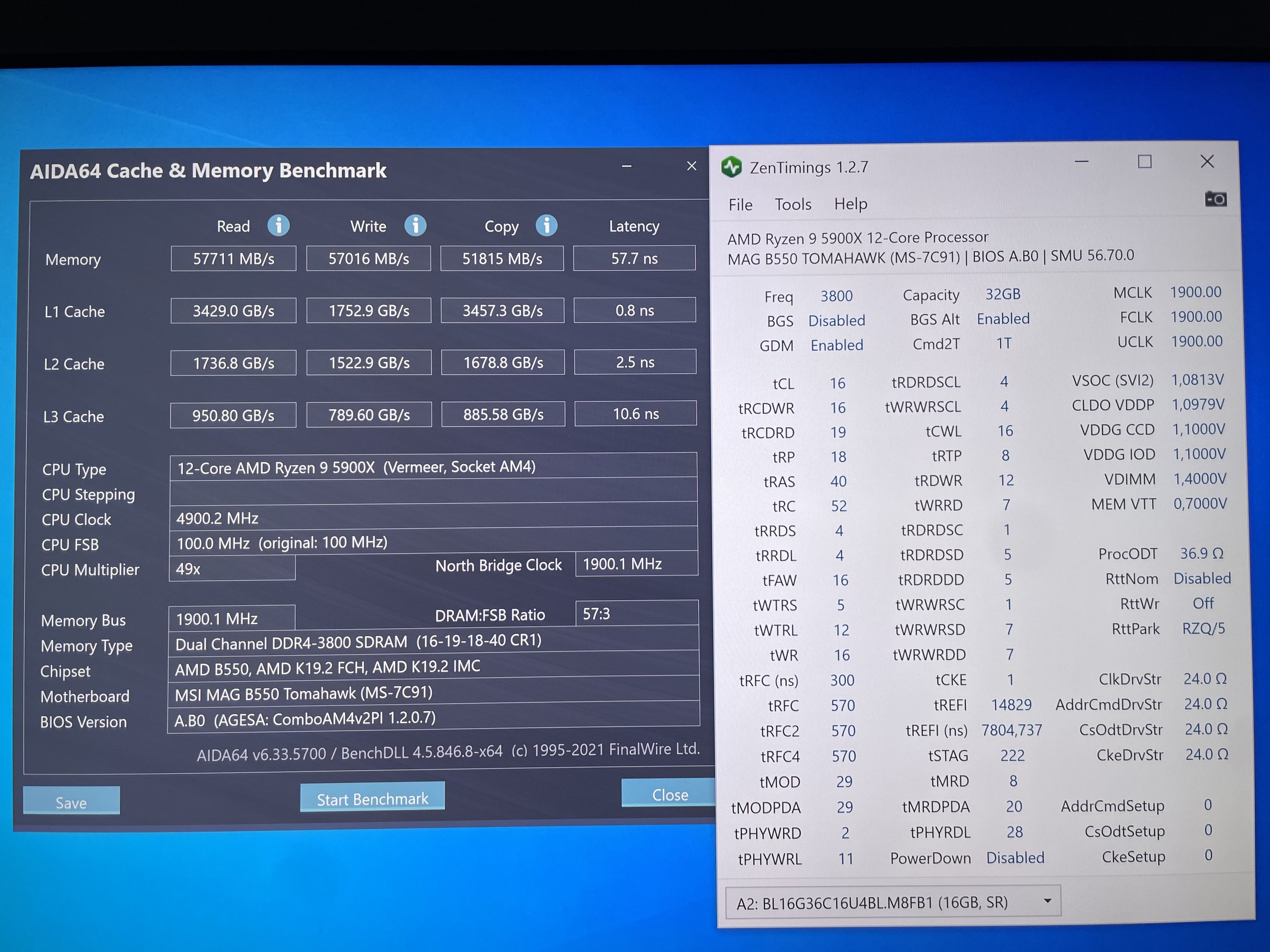

Klappt alles wunderbar mit den Werten 🤩🤩🤩 was kann ich noch machen ? Geil ,danke
War wohl eben irgendwas durcheinander gekommen mit Tipps von 2 User gleichzeitig 😅

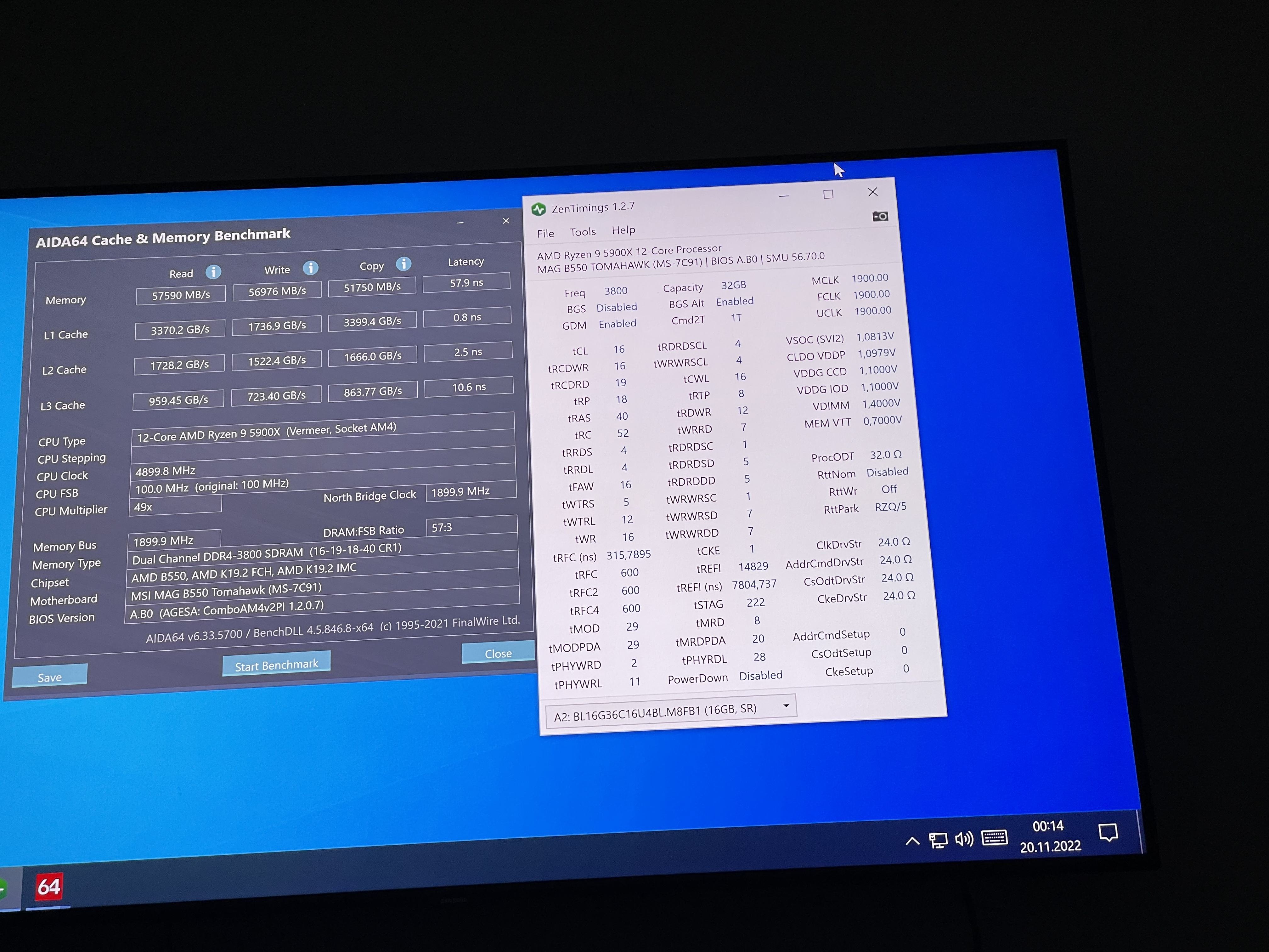

Hier aktuelle ,Bevor ich den Test 3-4 Stunden laufen lassen ,was noch möglich ?
So sieht’s aktuell aus 🤩 sind des diese Werte jetzt auch Besser als Standard 3600mhz mit XMP?
So konnte noch den tRFC auf 570 bringen :) läuft alles mit Aida Stresstest .Aja den ProcODT habe ich jetzt auf 36,9 Ohm :)
Meine ersten richtigen Erfahrungen mit OC ,wird langsam besser oder ? Was kann ich noch ändern 😅😂 DRAM Voltage Erhöhen auf 1,45 ? Könnt ihr mir sagen ob die Werte bis jetzt ok sind ?
Gute Nacht Jungs 💤💤💤

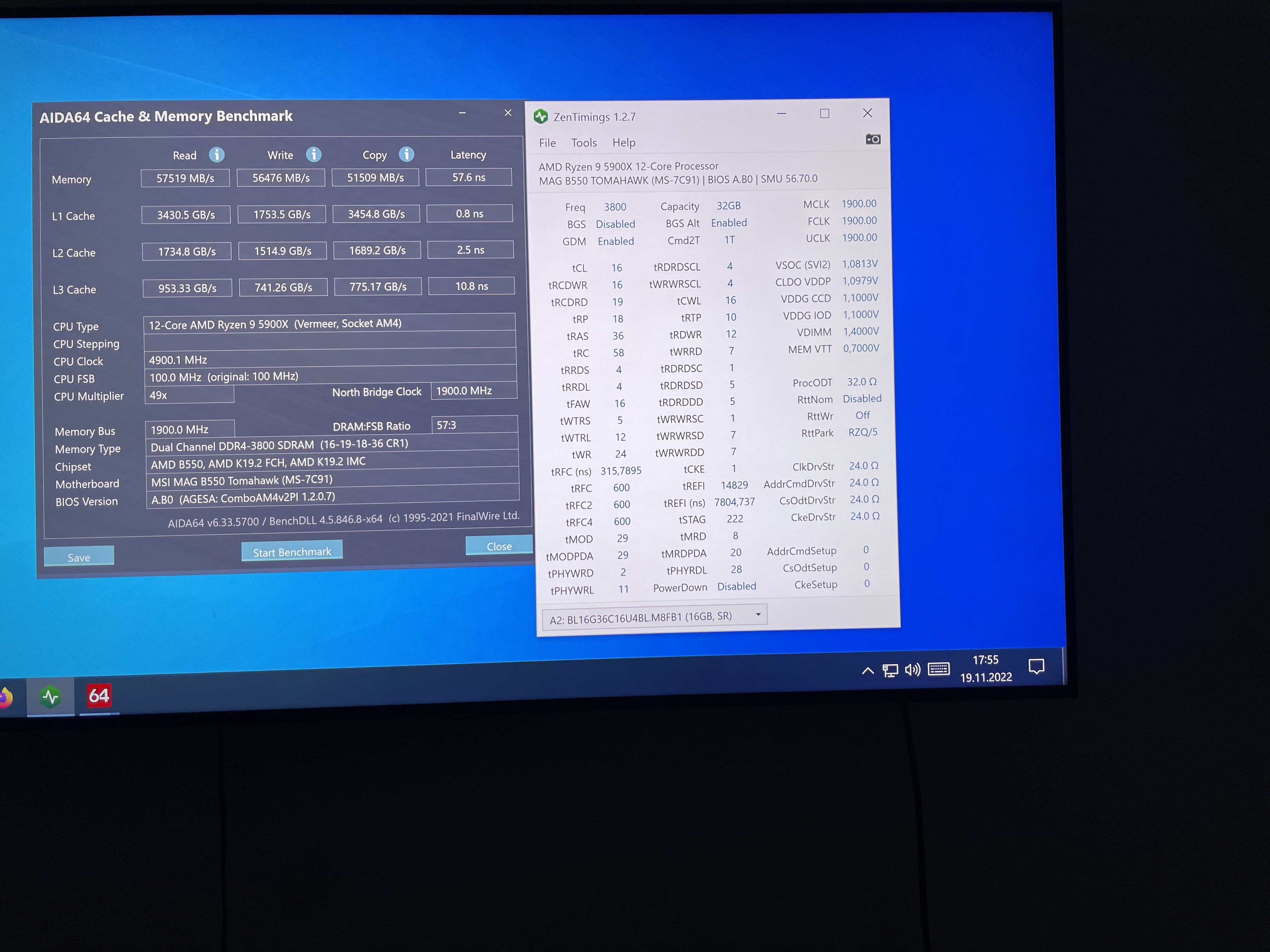

Das ist das letzte Setting ….
Das ist das letzte Setting wo mit Aida stabil war? Denn dort hast du ja tRC auf 52.
Wenn es stabil ist, dann tRCDRD noch auf 18. Muss ja nicht schlechter sein als das XMP Profil.
Spannungen würde ich wie gesagt auch noch nach meinem Vorschlag oben senken.
Theoretisch solltest du sogar die RAM Spannung auf auf 1.35V lassen können.
