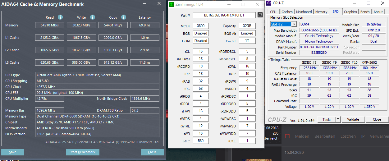

Mit der MemTry MSI-Boardfunktion, kann ich mit 3600 18 20 20 42 bei 1,35V direkt ins Windows booten und gefühlt läuft alles gut. Aber der Aida64 Stabilitätstest gibt direkt eine Fehlermeldung raus.

Na das sieht doch schonmal gut aus. Und deine restlichen (Sub-)Timings deuten da noch ordentlich Potential an - die laufen ja noch nach dem Motto: "Safety first, second AND third!" :F

Entweder Ryzen Master um alle Werte anzuzeigen oder ZenTimings für die wichtigsten Timings
Versuche mal trc 50, trrds 5, trrdl 7, tfaw 20

Karhu rennt wieder mit deinen Vorgeschlagenen Settings!

3600 mit 18-22-22-48 bootet Problemlos in Windows. Hätte nicht gedacht das es scheinbar mit weniger Spannung besser klappt
18-22-22-22-52 mit 1,35v ist das beste was der Ram stabil schafft bei 3,6ghz
