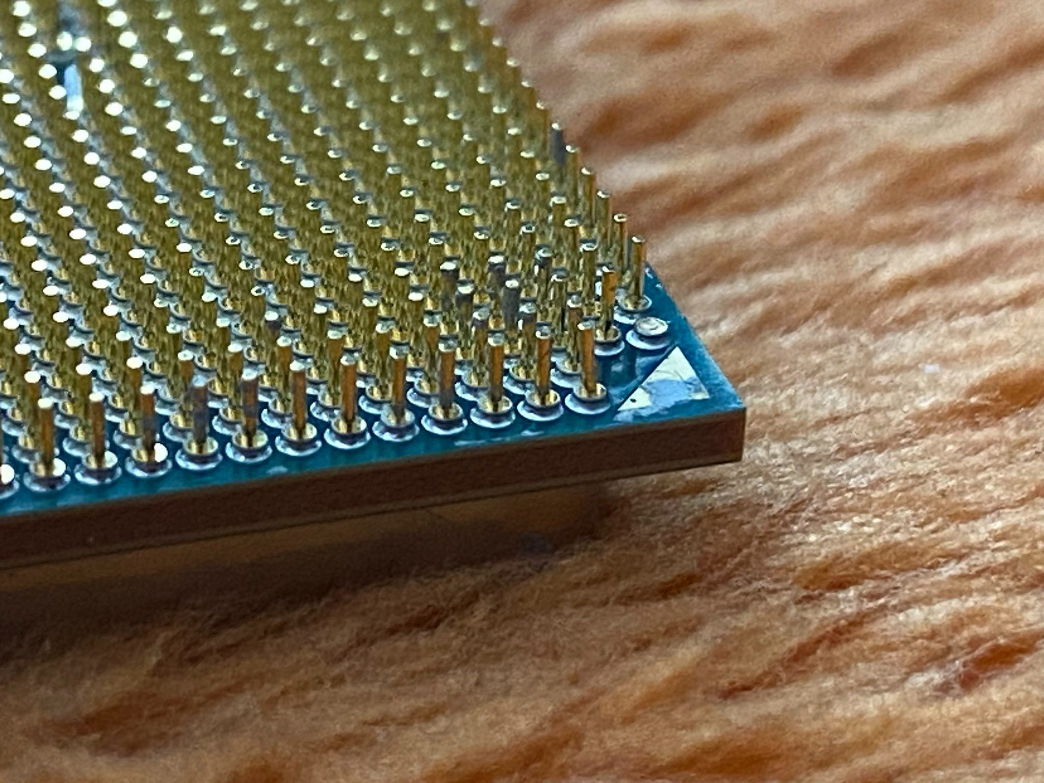

Problem: 1 abgebrochener Pin bei AMD Ryzen 9-5900x.
Diese CPU habe ich am 02.09.2021 bei amazon / Server Source Technology bestellt und bezahlt. Bei 2 Mainboards (x570) wurde jeweils ein CPU-Fehler per LED angezeigt, das 3. MB hat dann funktioniert
Nach Umstellung auf ein Ryzen 9-7900x + x670e Mainboard sollte der R-5900x in ein anderes MB eingebaut werden. Dabei ist der abgebogene / abgebrochene Pin aufgefallen, das MB (x570) mit der CPU ist dann nicht mehr gestartet.
Nun meine Frage, kann diese CPU wieder in Ordnung gebracht werden?

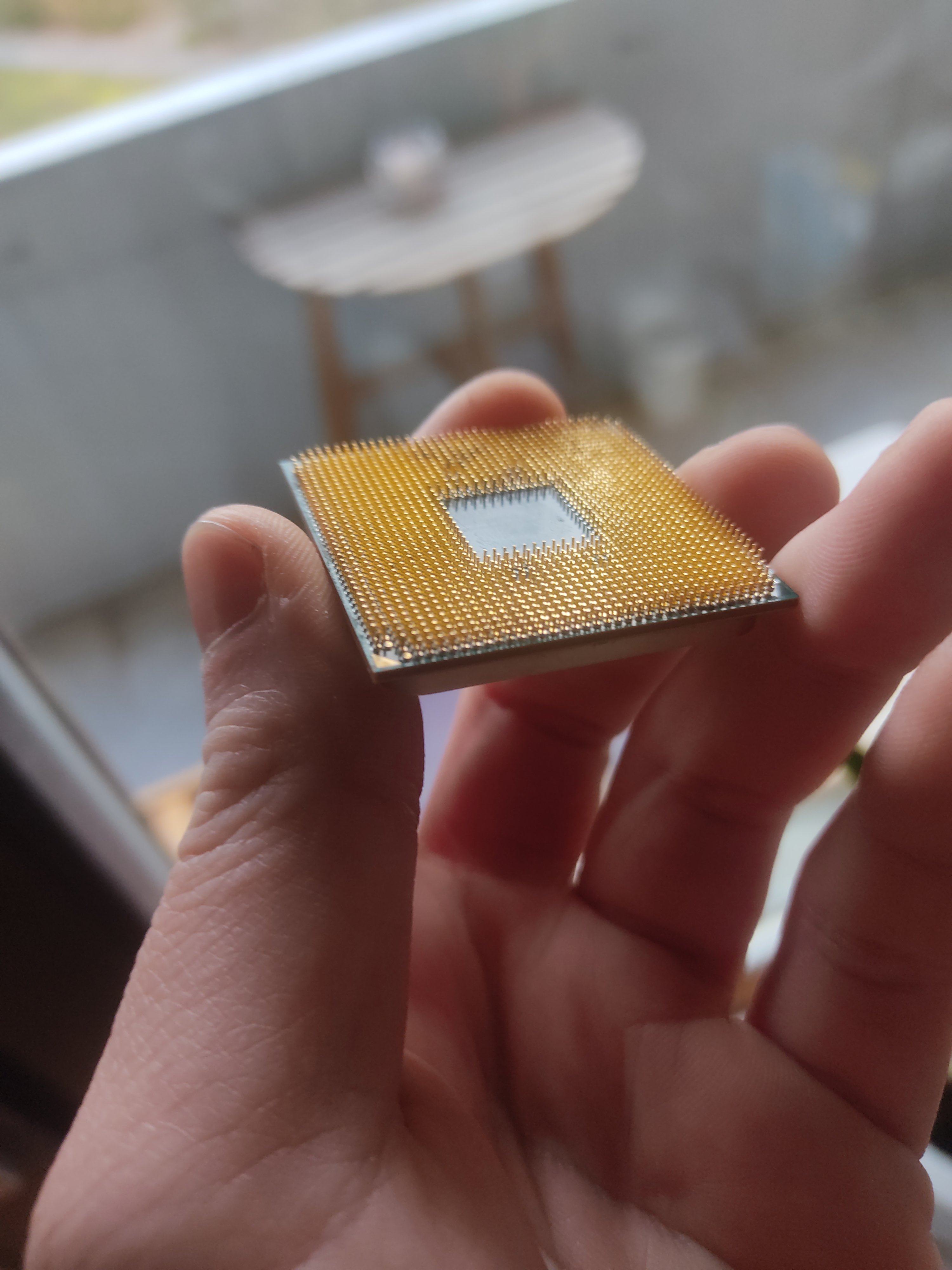

Hatte die GPU und das zugehörige Motherboard online gekauft mit der Beschreibung Pins leicht verbogen und Sockel nicht so gut.
Die ersten 30 Pins gingen recht gut...4 haben mir trotz guter zurede dennoch den Finger gezeigt. Und 2 streuben sich vehement gerade dazustehen.
Falls sich jemand mit Mainboard Sockel auskennen sollte, bin ich für Tipps offen.

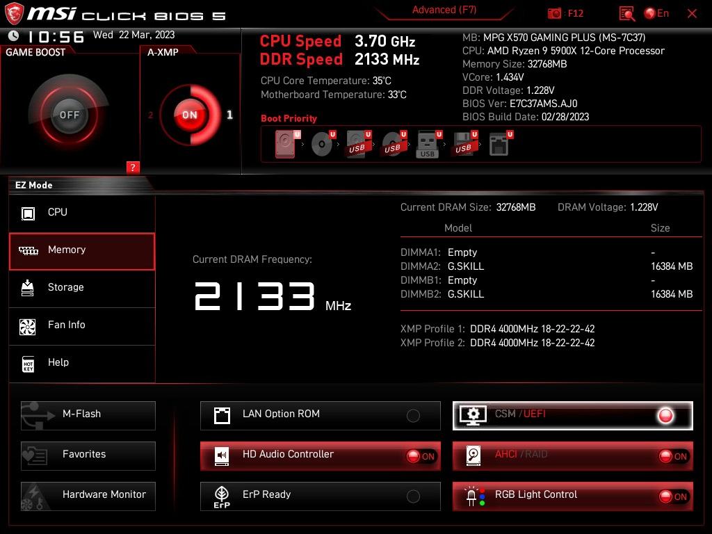

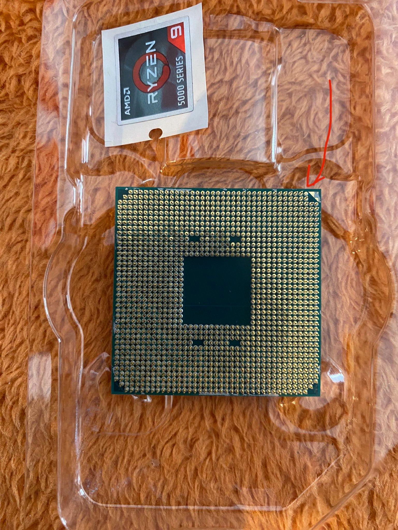

Sohn hat die CPU erhalten & eingebaut
Sofort ist das ganze System wieder angelaufen!!
Wie hast Du das mit dem löten gemacht - man sieht nix davon!!!
Perfekte Arbeit - nochmals Danke!!
