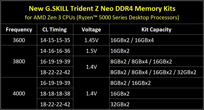

Hey! Ich bin etwas verwirrt von folgendem Beitrag
Läuft der Speicher also auf dem Mainboard per xmp Profil bereits 1:1 oder wenn mam selber hand anlegt? Und wie sieht es mit 3600er cl14 aus, der ist nicht auf der gskill qvl gelistet sondern nur der 3200er und der 3800er. Würde es also bedeuten, dass der 3600 eventuell Probleme bereitet und nicht 1:1 läuft?
Das dark Hero sollte keine Probleme haben alles an RAM zu nutzen was der Vorgänger auch hat. Da würde ich mir eher weniger sorgen machen, weil das MB mit das beste überhaupt für AMD ist. Die sind mit dem Testen wohl einfach noch nicht hinterher. Soweit mir bekannt müsstest du 1:2 manuell einstellen daher sollte es eher nicht booten wenn du nicht höher kommst. Die maximale FCLK Frequenz ist natürlich rein CPU abhängig, aber wenn 3800 geht geht auch 3600. 4000 ist so ne ansichts sache, aber wenn du drunter bleibst hast du ne gute chance dass es einfach läuft.
