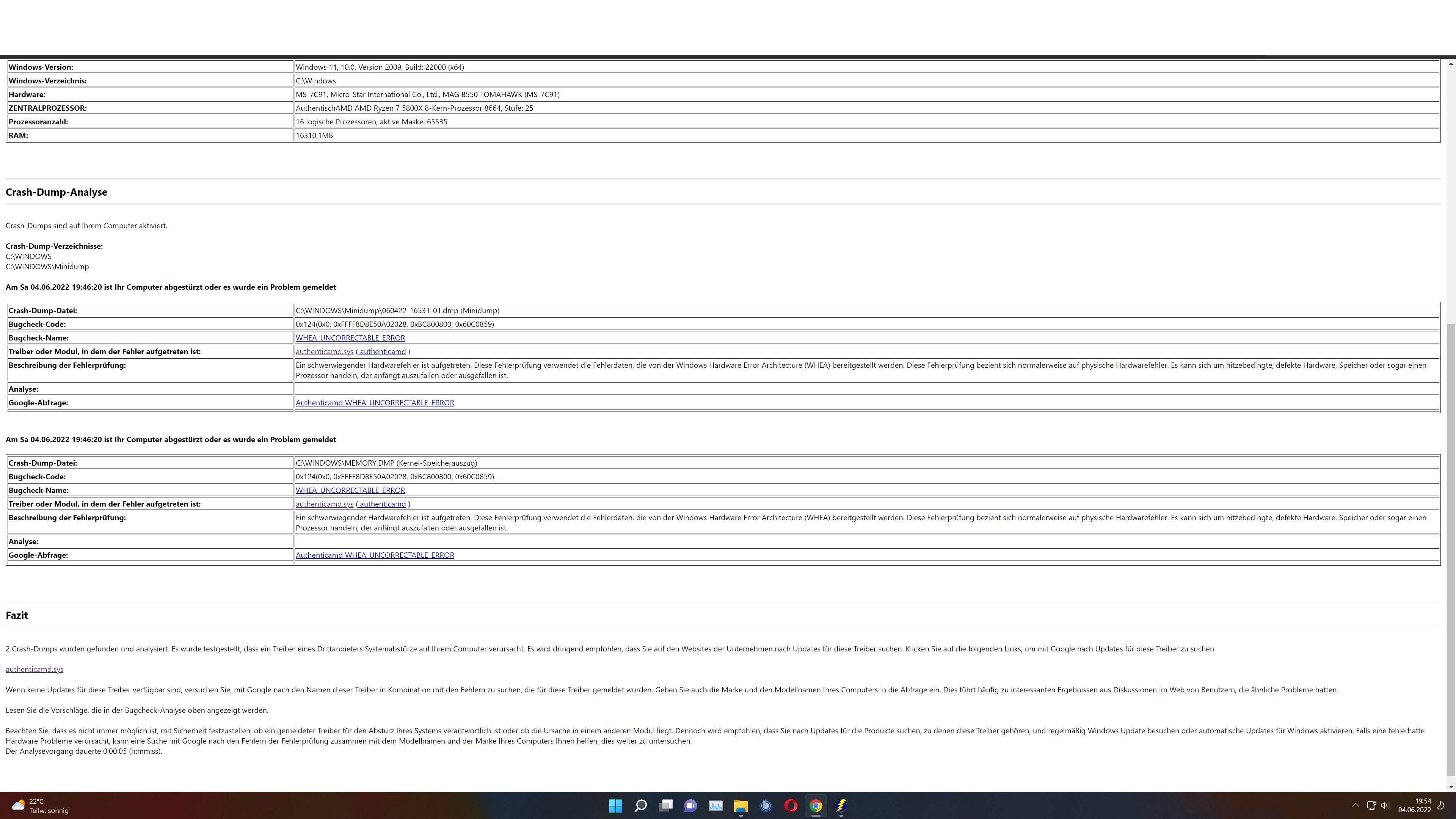

Ryzen 5000 Whea Fehler (inklusive Reboot) was tun....
Werde mich melden sollte der Fehler wieder auftauchen Danke für die ganzen Tipps.
Es ist übrigens normal, dass der Fehler, sollte es die CPU sein, mehr bzw. nur im Idle und nicht bei Last auftritt.
Fehler ist weiterhin vorhanden eben grad wieder abgeschmiert und reboot
Tante Edit war da: Habe nun einige Stresstests mit Aida64 Extreme durchgeführt CPU und Cache waren in allen Solotests Fehler frei aber FPU und Arbeitsspeicher haben Hardwarefehler erzeugt und die Test damit abgebrochen.
