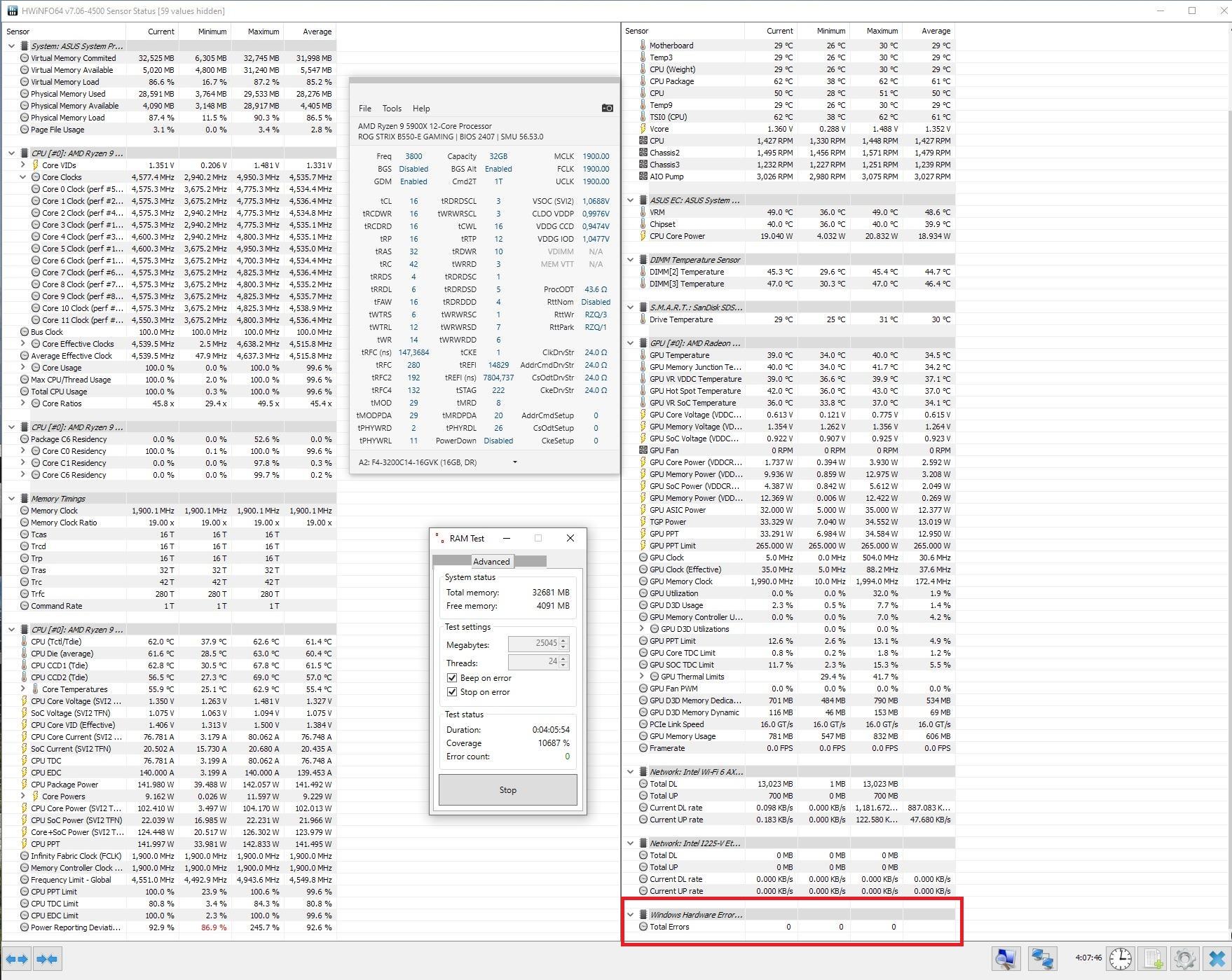

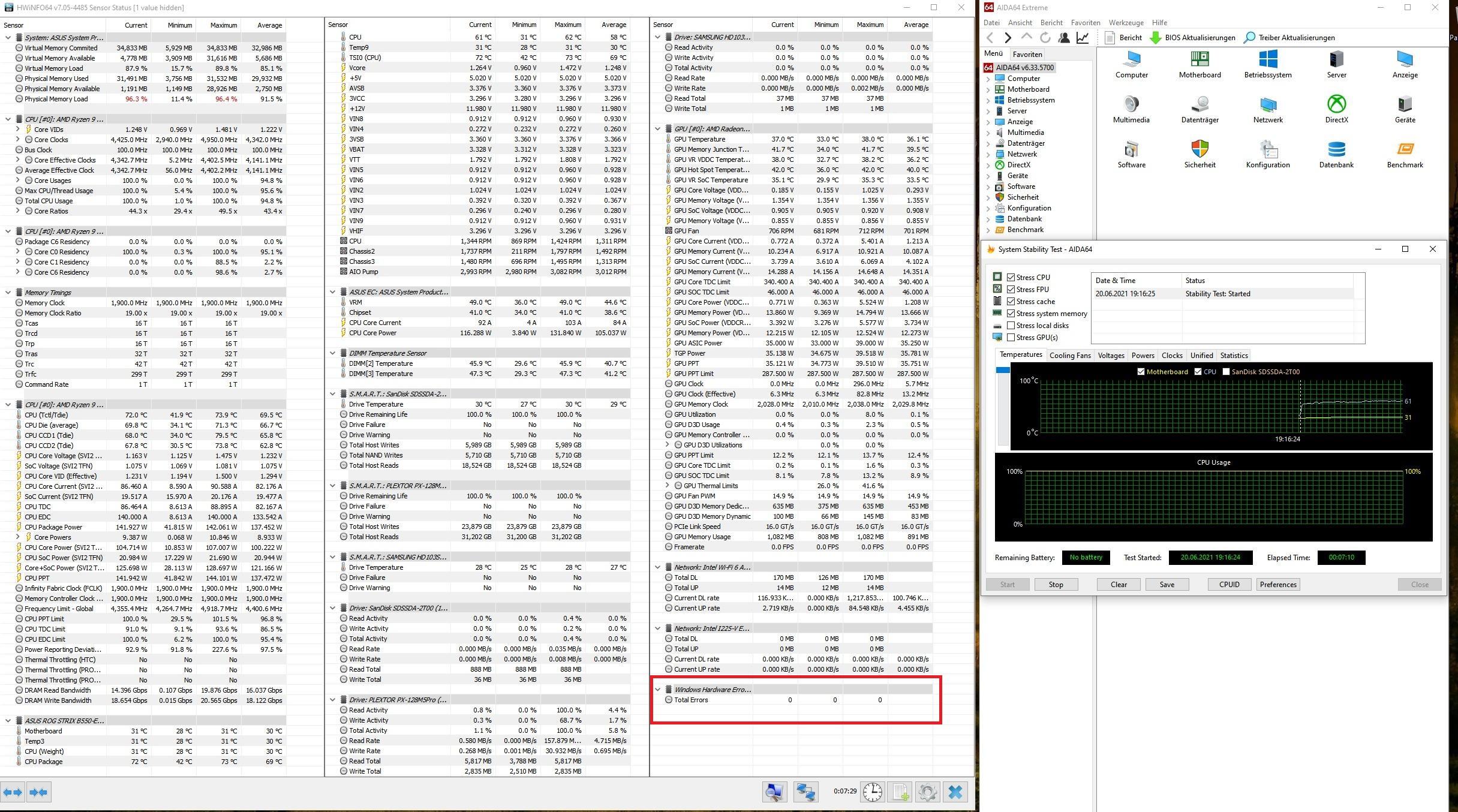

Ich kann auch keine Fehler entdecken. Bis jetzt der beste Prozessor den ich hatte...Läuft auch mit FCLK 1900 absolut tadellos ohne irgendwelche Fehler...
