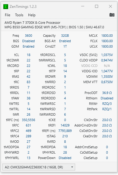

Hier nochmal Screenshots von Zen-Timing (links XMP-2 => stabil)(rechts XMP-1 => Random Reboots + WHEA ID18):
Die Leistung ist auch in AIDA64 1 zu 1 identisch.

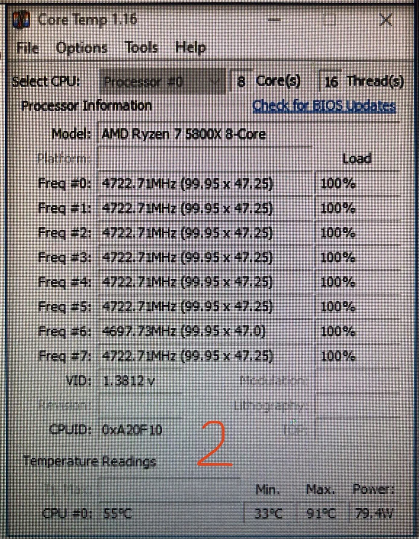

C: Beim beenden des Prime95 Tests wenn dieser mindestens 5-15 Minuten lief (smallest, small)
D: Beim beenden des Prime95 Tests (Blend) (aber wohl nur wenn er gerade im „Modus“ ist wie in Bild 1 zu sehen. Nicht aber wie in BILD 2 zu sehen.
(Wenige Male getestet)
E: wenige male gab es nach einem Crash mit automatischen Neustart direkt einen zweiten Neustart.

Mir ist in Prime95 aufgefallen, dass der PC beim Leistungsabfall Crash. Aber nur, wenn Prime95 ungefähr folgende Werte verwendet:
  • ca 4300 MHz Auslastung
  • ca 1.175 v (VID)
  • CPU TEMP: 90°C
  • Power: ca 130W
Und nicht folgende
  • ca 4700 MHz Auslastung
  • ca 1.3812 v (VID)
  • CPU TEMP: 55°C
  • Power: ca 80W
Die MAX °C Werte darf man nicht beachten. Das Programm lief über mehrere Tests.
