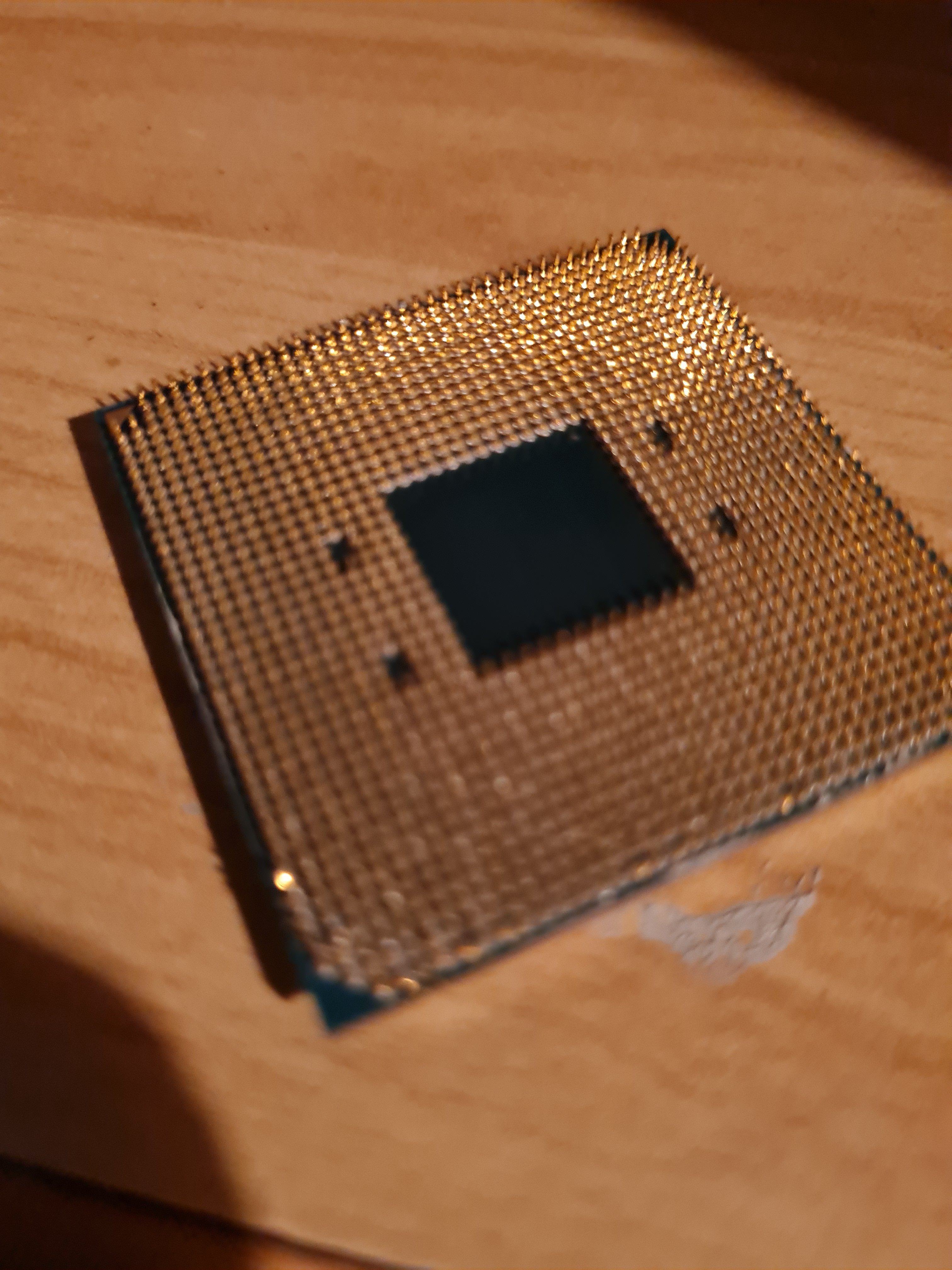

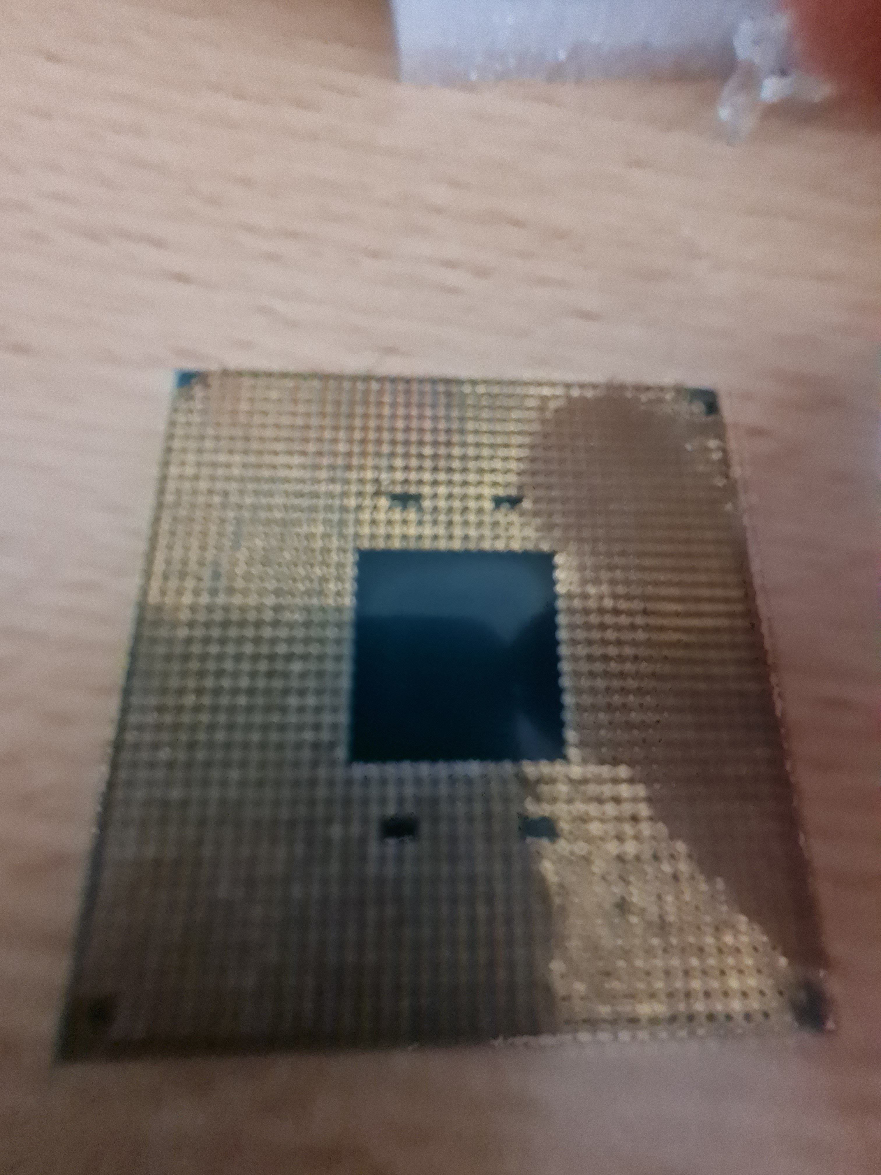

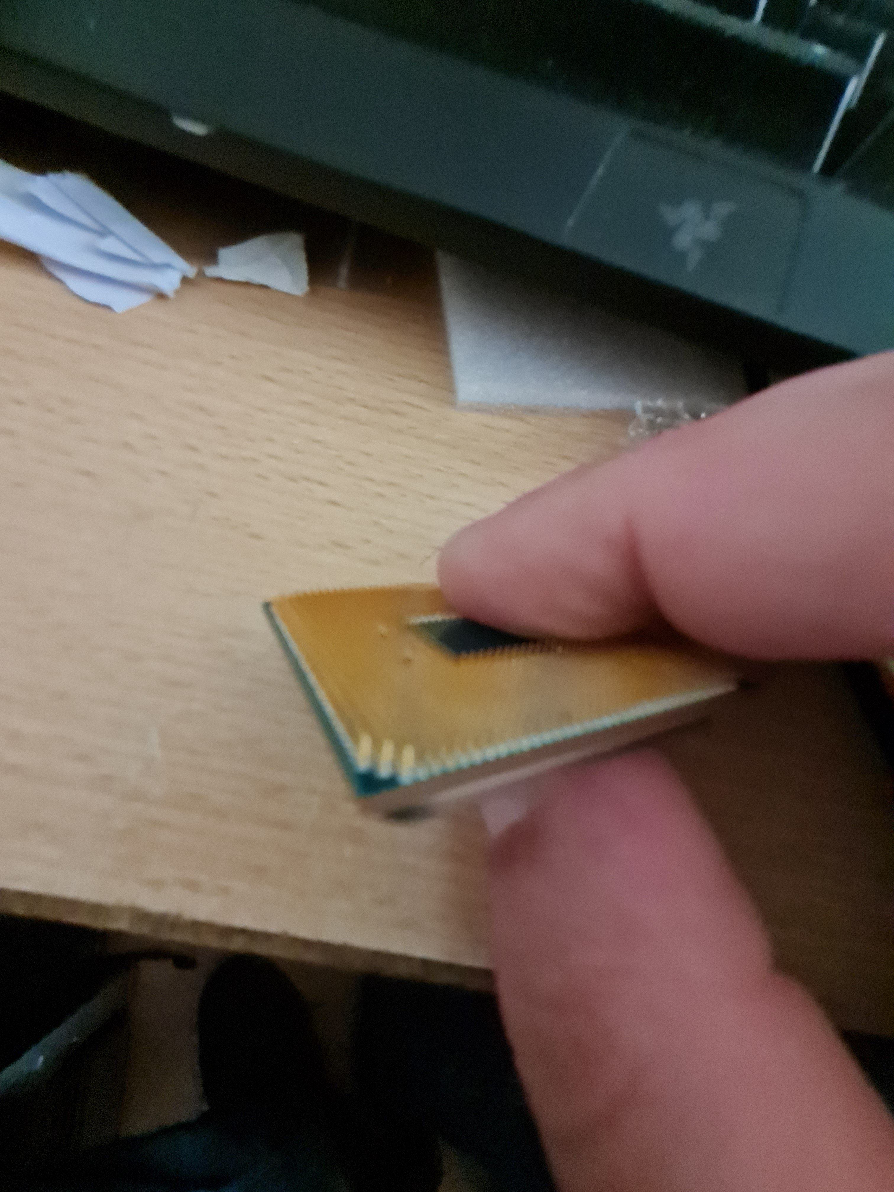

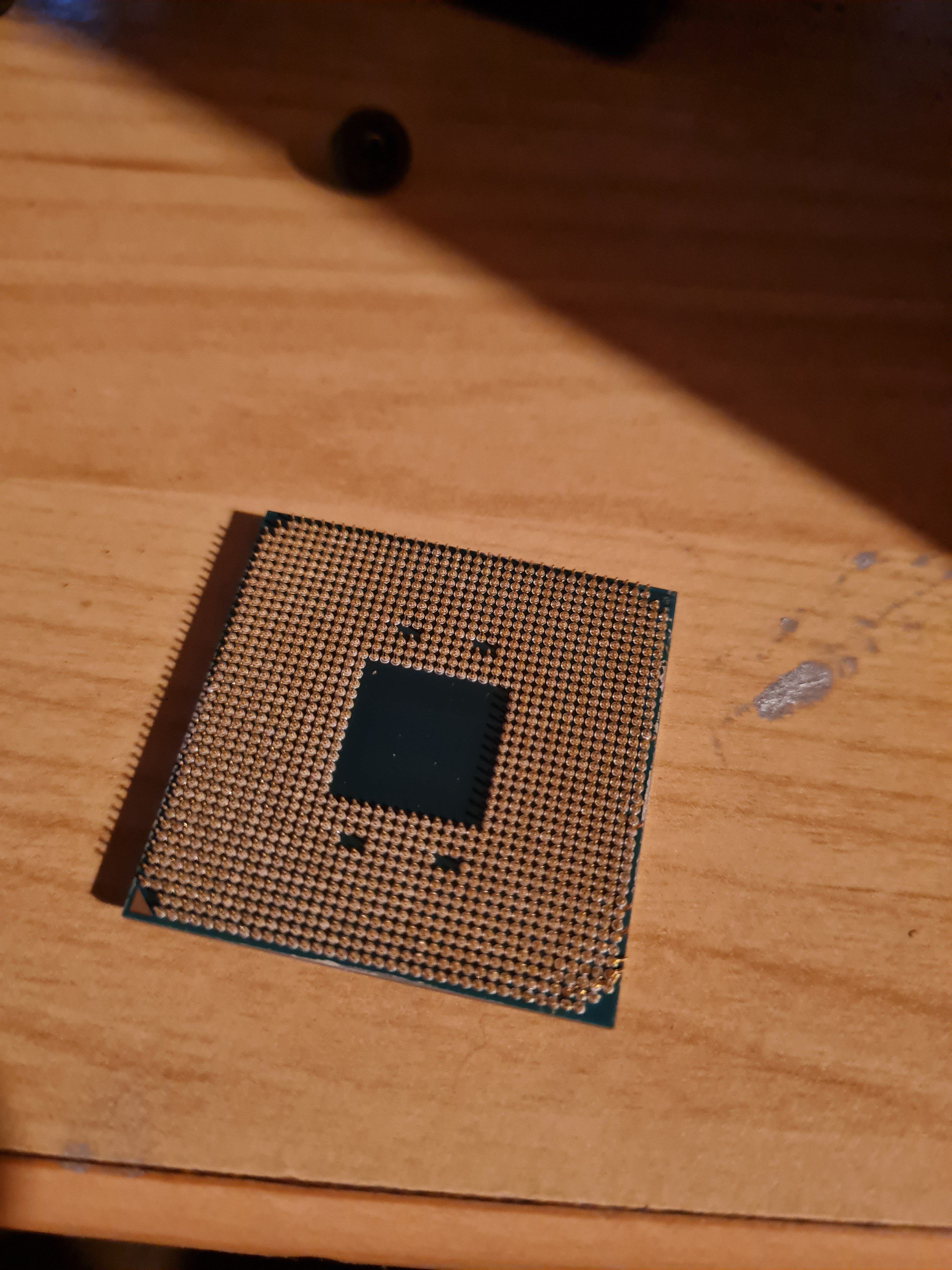

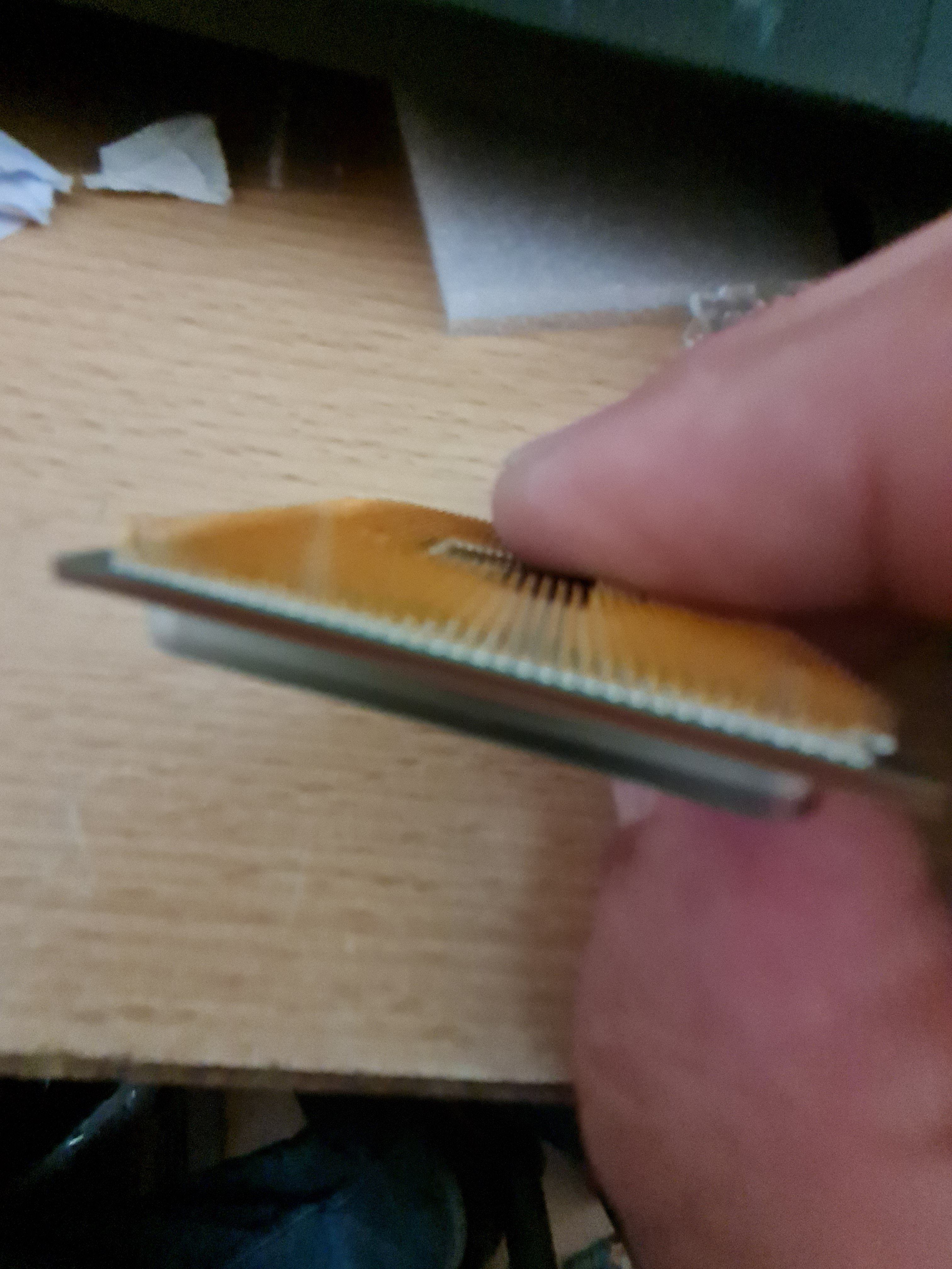

@ubi hier die fotos des Patienten
  • Danke
Reaktionen: ubi
Hi
verwackelt / unscharf .-> geht das auch etwas besser ?
Sieht aber so aus , das alle Pins an den Ecken krumm sind ( jeweils so 3-4)
Also da wäre ein Verpackungsfehler passiert denke ich .
gruss

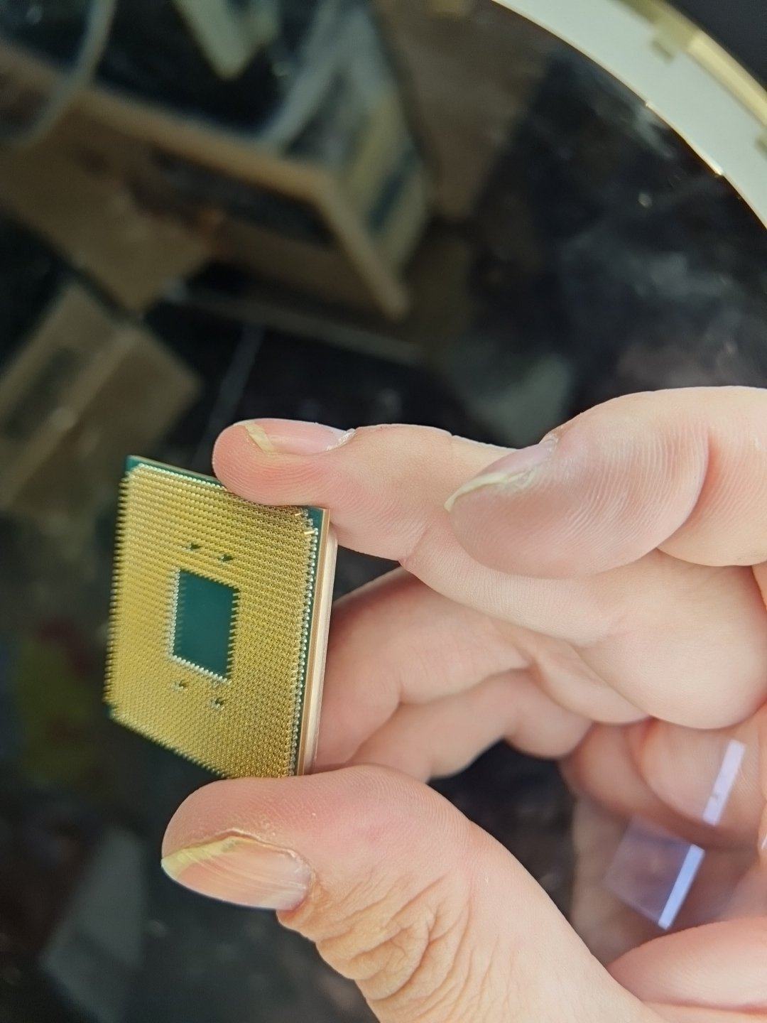

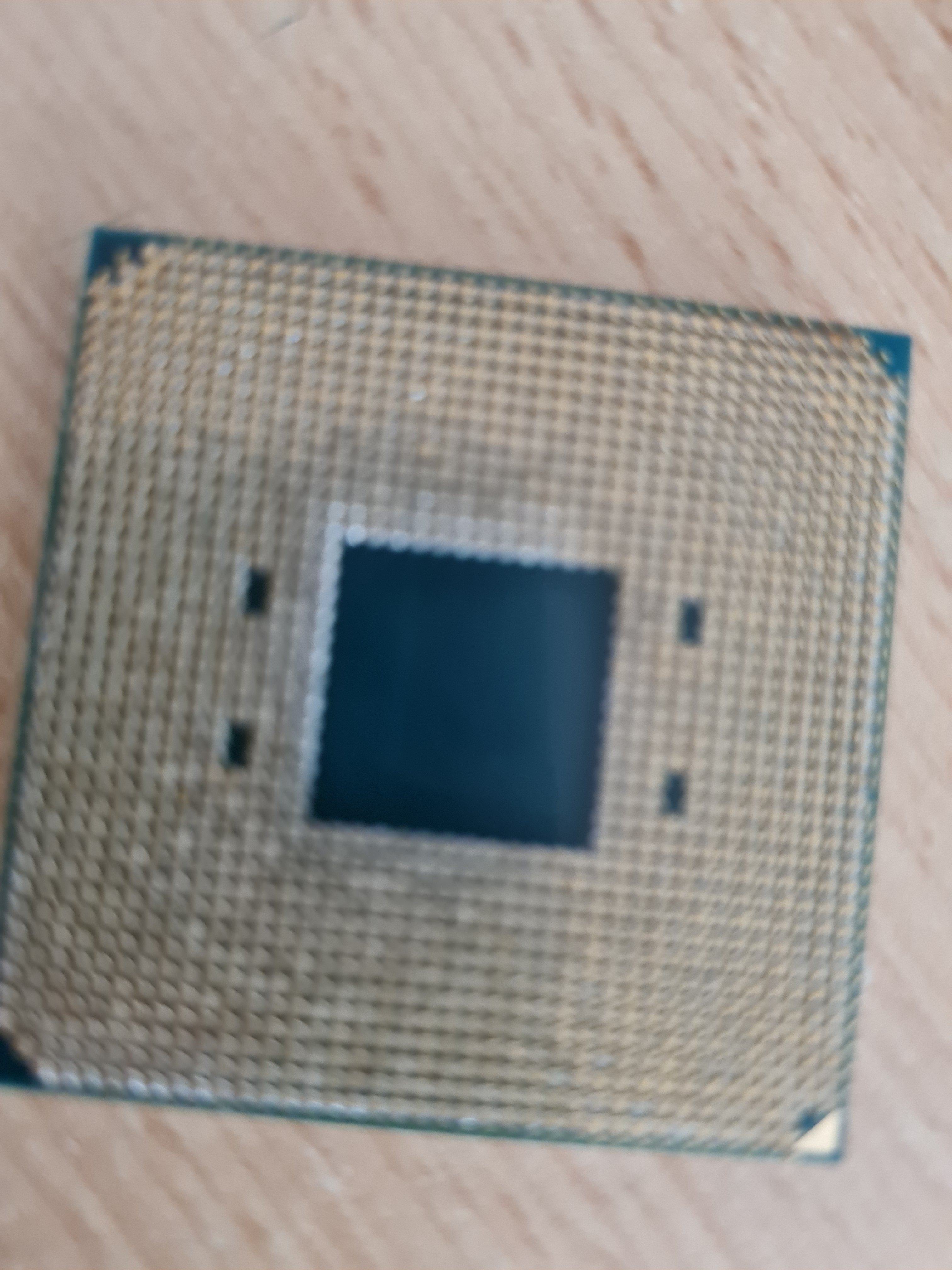

@ubi Hab noch einen 2. AMD RYZEN 5 3600 Sieht nicht besser aus
Allerdings muss ich der Ehrlichkeit halber zugeben das mir beim dem 2. Ein Missgeschick passiert ist
Ich bin immer wieder schockiert, wie man eine CPU vergewaltigen kann. Wie zur Hölle schafft man sowas?
Die Fotos sind ja schrecklich, schaust du dir die selber nicht an, bevor du sie postest?
Aber zum Thema: für mich schauts so aus, dass kein abgebrochen ist und ansonsten auch nicht stark verbogen.
Oft kann man sich da auch ohne Ubi helfen, indem man die Pins mit ner Klinge richtet. Ob Rasierklinge oder Gemüsemesser. Ich bekomm auch gelegentlich nal ne CPU per Post, wo man mir hoch und heilig schwört, dass alles gut war - und bei mir ebennicht mehr. Letztens eine rein in Küchenrolle gewickelt...
Ich geh dann immer mit nem Messer durch alle Reihen, wo Pins verbogen sind und richte die dann immer Schrittweise im Muster kreuz und quer. Wenn die dann wieder alle (fast) gerade stehen, schau ich, obs bereits in Sockel passt und wenn nicht, an welcher Ecke es hapert. Dann muss man mit ganz wenig Druck bissl in die andere Richtung biegen, so dass der Pin im elastischen Rücksprung dann gerade steht.
Und beim Ansatz mit Klinge stützen die gesunden Pins immer gegen, was beim Minenbleistift nicht der Fall wäre.
Hatte aber Glück, dass ich bisher nie nen Pin hatte, der schon soweit gebogen war, dass er in der Kaltverfestigung und damit kurz vor dem Brechen war.
Die CPU kann man selber retten, da braucht Ubi nicht "einschreiten"
Die Pins bekommt man selber gerade gebogen,
erst wenn einer abbrechen würde, geht es bei Ubi weiter, meine Meinung.
