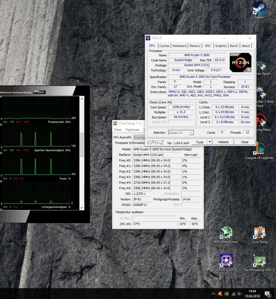

Hey Leute
Ich habe jetzt meine Maschine mal wieder aufgerüstet. Bin vom alten i5 2gen auf den Ryzen 5 1600 umgestiegen, ein Hammer Leistungssprung.
Folgendes Problem, die CPU taktet nicht runter... hab X-Fach Threads durchgelesen und alles durchprobiert.
Bios-Update für den MSI Moartar b350, AMD Cool n Quiet aktiviert.
Hab da auch nichts übertaktet. Alles läuft auf Auto o. Standard. Der Witz ist, die CPU wird kaum heiß - durchschnitt 30-32° Unbenannt.jpg
Die ist auf für Ryzen ausbalanciert. Wenn ich bei den Energieoptionen die "Minimaler Leitungszustand des Prozessors" von 90 auf 5% stelle taktet der runter bis 1,5ghz
Rieten viele auf Google von ab, keine Ahnung warum
5% ist kein Problem du kannst aber auf 20% erhöhen.
Hier bei 5%
jetzt stimmt auch der CoreV und der Rest, hatte mir nur Sorgen gemacht weil einige in anderen Foren schrieben das es nicht rätlich sei
Hmm tut er dann nicht die viele Cores Parken ? Gibt das in Games nicht ein leichten Leistungsverlust ?
Mit dem AMD Energiesparplan Ryzen Balanced nicht. Wenn man den installiert hat kann man die default Einstellung beim minimalen Leistungszustand mit 90% belassen. Alles Gut.
Interessant, bei mir taktet er zumindest laut GPUZ bei 90% nicht mehr runter ...
wenn meine Einstellungen bei 90 sind auch nicht mehr ab er bei 5% schon
Leute labert nicht, Energieeinstellungen auf "Für AMD Ryzen ausbalanciert" einstellen und fertig.
