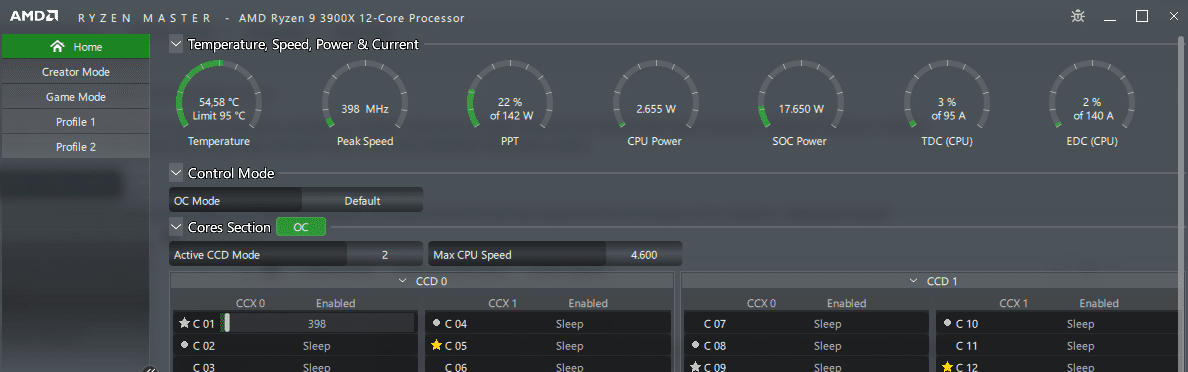

Habe jetzt aber nochmal nachgemessen mit einem BASETech Energy Monitor 2000 von Conrad. Direkt nach Boot saugt der Rechner laut dem Ding tatsächlich zwischen 120-160W; nach etwas Zeit beruhigt sich das und bleibt bei etwa 85W-100W.
Ich habe versucht alle Programme zu deaktivieren (OneDrive, Google Drive, Syncthing, MSI Afterburner etc.) und konnte den Idle-Verbrauch so auf etwa 70W runterschrauben. Durch's Deaktivieren der Soundkarte konnte ich dann nochmal ca. 5W rausholen auf etwa 65W....
Ich glaube es ist also also ganz normal. Substrahiert man von den 65W nun noch die GPU, die Lüfter, den Chipsatz, die Laufwerke etc. kommt man recht schnell zu den 30-40W die der Ryzen 9 3900X laut Ryzen Master/HWInfo selbst schluckt. D.h. Fazit ist, dass ich mit meiner momentanen Hardware, da wahrscheinlich nicht sinnvoll nachbessern kann, oder?

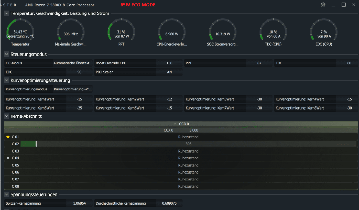

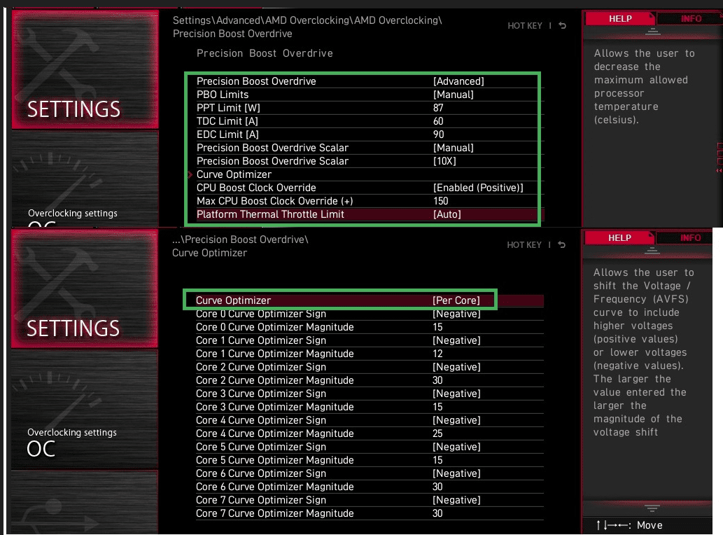

Mein Ryzen 7 5800X läuft mit dem 65W ECO Mode im Gaming.
Bevor ich alle Einstellungen im BIOS vorgenommen habe bin ich erstmal durchs Internet gezogen und habe die ganzen Funktionen gesucht um die Wirkungsweise zu erfahren.
Da steht ja immer sehr genau alle in den Handbüchern beschrieben.......nicht!

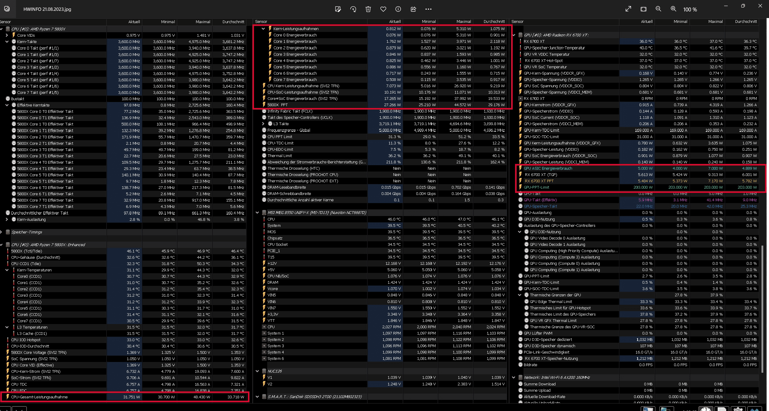

System gesamt im IDLE VOR den BIOS Einstellungen: 137 W ( an der Wand Dose bemessen mit Fritz!dect 200.

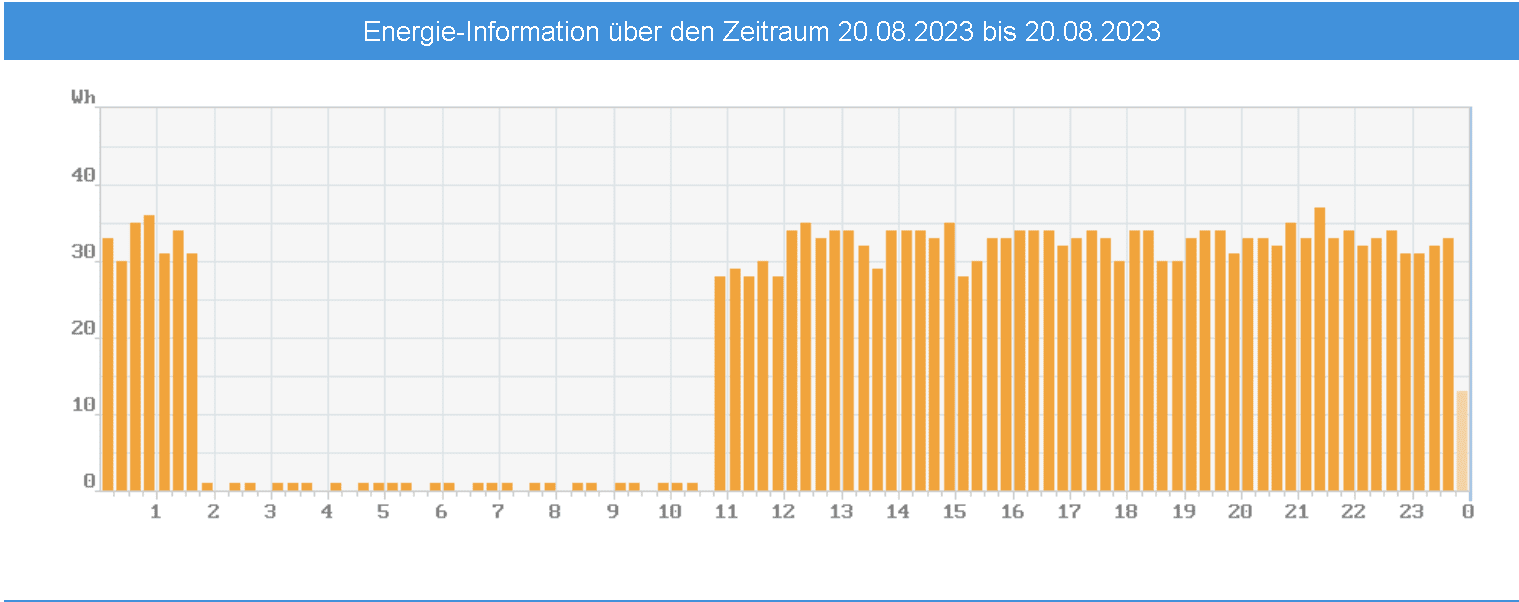

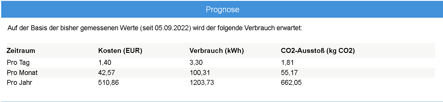

Darüber lasse ich immer den Stromverbrauch überwachen und aufzeichnen.
Habe den Überwachungszeitraum auf 24h festgelegt, da bekommt man immer eine Mail von der FB.
Wenn ich den PC NUR für das surfen, YT uns Co verwenden würde OHNE Gaming ist die Prognose so:
Nach den BIOS Einstellungen: 108,3W ( Ersparnis 28,7W )
Drucker OFF: 106,2 W
LED OFF: 95,1W
Monitor OFF: 65,3W ( also nur die Teile die Tower verbaut sind )

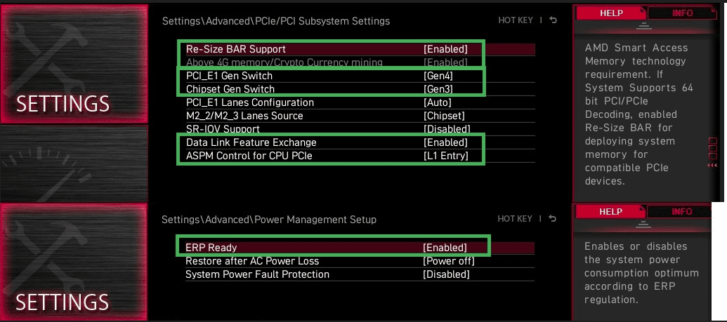

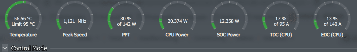

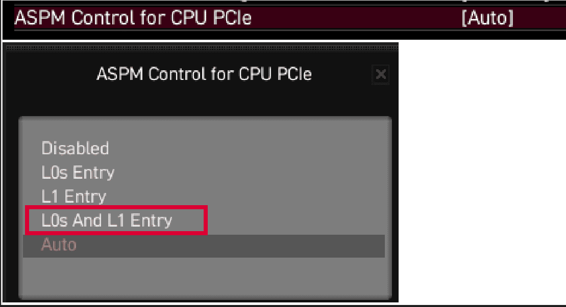

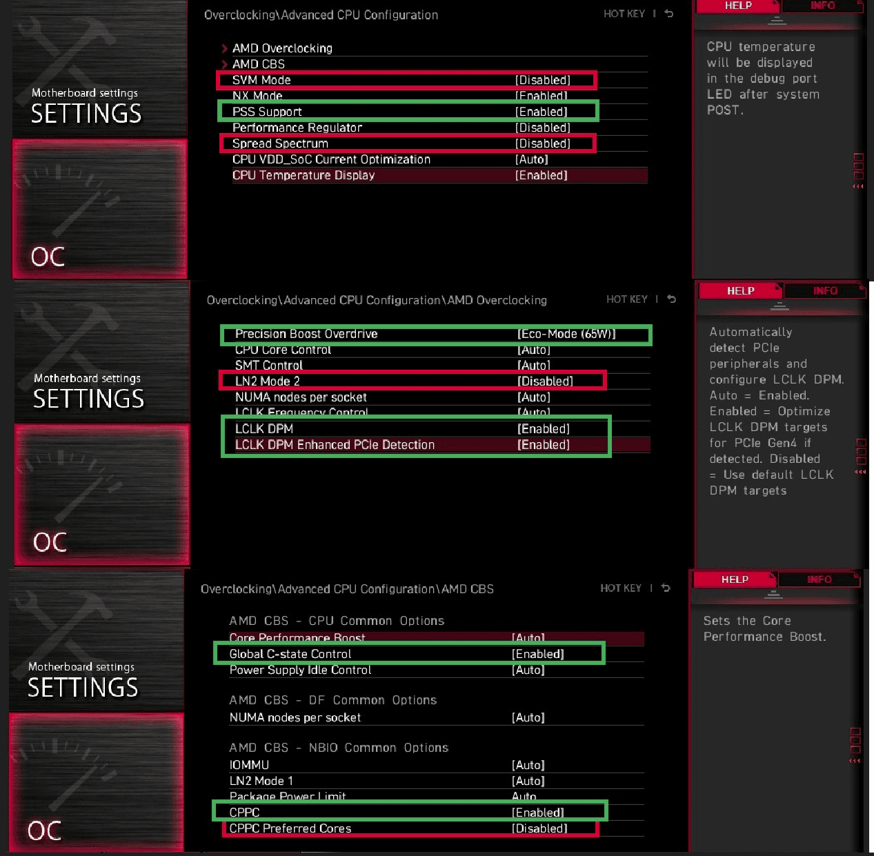

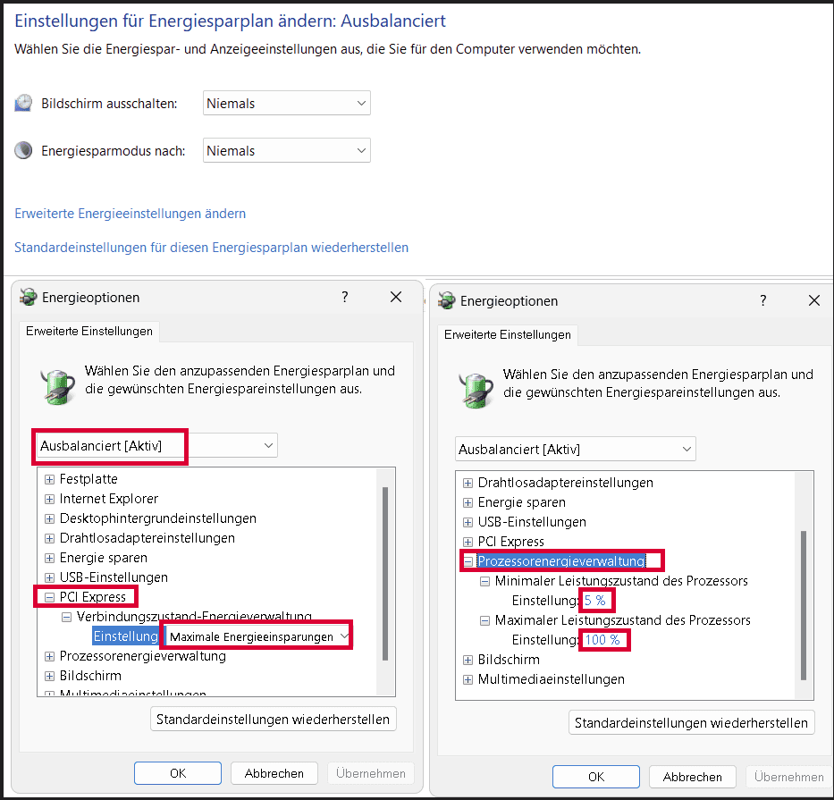

Diese Einstellungen sind teilweise automatisch ( PPT, EDC und TDC ) und der Rest von mir vorgenommen worden und getestet.
Bevor diese Einstellung im BIOS vorgenommen wird:

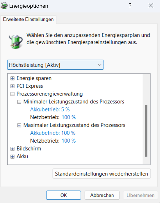

Zuerst diese unter den Energieeinstellungen vornehmen:
Ich würde den IDLE Verbrauch sogar noch weiter runter bekommen wenn ich den RAM keinem OC unterzogen hätte.
Da sind nochmal gut 5 -8W drin.

Nach der ASPM Einstellung ist sogar ein bisschen weniger zu messen, da muss ich aber nochmal die Werte über einen bisschen längeren Zeitraum messen.

Wie man sieht verbraucht die CPU selbst eh auch nur so um die 2-3W (gleich viel wie mein gesamter Laptop + PSU im Idle ;)). Richtig viel saugt das SOC. Aber das ist ein Kompromiss, den ich wohl eingehen werde müssen, denn XMP/Speichertakt möchte ich nicht verlieren, das macht zu viel Performance aus bei Ryzen und Erweiterungskarten (GPU,Soundkarte, M.2 Adapter) ausbauen kommt sowieso nicht in Frage, da ich diese ja aktiv nutze.
Also nochmal zusammengefasst, meine Beobachtungen:
  • Eco-Modus (65W) hat im Leerlauf nichts gebracht (im Vergleich zu Auto-Einstellung)
  • PBO ganz deaktivieren hat im Leerlauf nichts gebracht (im Vergleich zu Auto-Einstellung)
  • Verändern des Energieplans in Windows auf "Power Saver" lässt die CPU öfter "parken" wodurch der Gesamtverbrauch ca. 5 W reduziert wird (von 80-85 auf 70-75)
  • Stromverbrauch lässtsich weiter reduzieren, indem Erweiterungskarten abgeschaltet werden (z.B. Soundkarte) (auch ca. 5W)

CPU + SOC20W (ausgelesen in SW)
MB + Chipsatz10W (geschätzt)
GPU Board-Power11W (ausgelesen in SW)

Wieman sieht verbraucht die CPU selbsteh auch nur so um die 2-3W (gleich viel wie mein gesamter Laptop + PSU im Idle ;)). Richtig viel saugt das SOC.

Ein Problem bei den Ryzens ist afaik die Infinity-Fabric (ist die mit SOC gemeint?). Die taktet wohl nicht runter und läuft iirc mit RAM-Takt, deswegen wirkt es sich auch recht stark im Idlestromverbrauch aus wenn man den RAM mit XMP laufen lässt, was dann halt schnell mal zu 3600Mhz statt 2400Mhz (oder so ähnlich) führt.
Die Anzeige des CPU-Verbrauchs ist obendrein afaik ein berechneter Wert... ist dann wieder ein bisschen Auslegungssache, wie man es haben will. Kann durchaus sein, das einzelne Cores oder alle Cores zusammen tastsächlich nur 2W brauchen, aber das sagt halt auch wieder nur wenig, wenn die Infinitiy-Fabric dahinter immernoch 15W verballert.

Hmm.. weiß auch nicht genau was alles unter den SOC fällt. Ich beziehe mich auf folgende Anzeige:
Afaik ist die Infinity-Fabric da tatsächlich auch mitgemeint. Anscheinend erhöhen manche Motherboards die Spannung auf den SoC wenn man XMP aktiviert, damit das System stabil bleibt. Tatsächlich lag bei mir da eine Spannung von 1.1V an, wenn vddcr soc der richtige Wert ist; ich schätze man könnte da Richtung 1.0 oder 0.950 gehen und etwas Strom einsparen. Muss man halt mühselig testen ob das System stabil bleibt. Dafür fehlt mir momentan die Muse. Finde jetzt nicht mehr den Post wo das einer tatsächlich mit dem R9 3900X gemacht hatte, aber da hatte er eine Reduktion auf 10W beobachtet, als er die SoC-Spannnung runtergenommen hatte. Hier so ein ähnlicher Erfahrungswert: https://www.techpowerup.com/forums/...ddcr-soc-cldo-vddp-g-are-set-manually.274410/

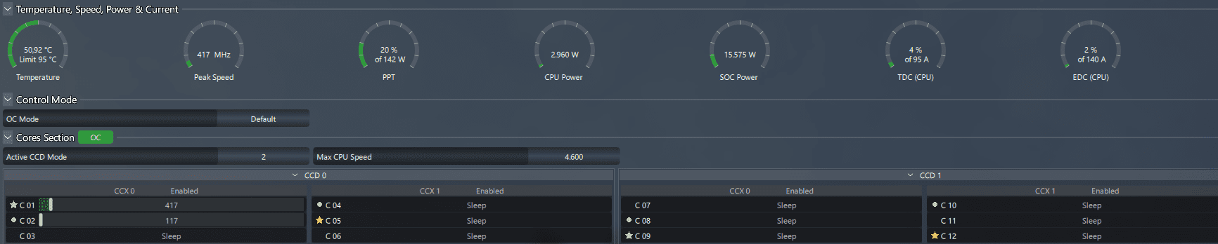

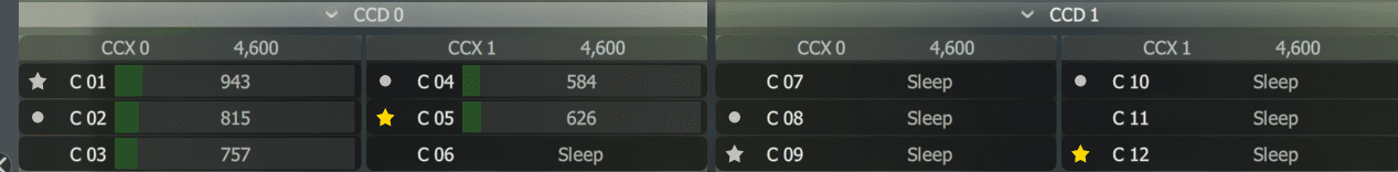

Für alle die es interessiert (aber auch einfach für mich, zum festhalten): Ich habe mich nochmal etwas eingelesen und konnte den Verbrauch des Gesamtsystems nun nochmal etwas richtung 60W drücken. Der Trick lag darin im Bios die Option "Power Supply Idle Control" auf "Low idle current" zu setzen. Anscheinend aktiviert das bei meinem B450 Tomahaw MAX die Package C6 states. Dadurch konnte ich ein minimum von 24,436W (durchschnitte eher so 28W) an Gesamtverbrauch der CPU erreichen (CPU +SOC sogar nur ca. 20W).

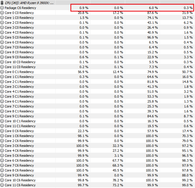

Wie man sieht fällt damit SOC Power nochmal um ein paar W. HWinfo liest nun auch tatsäch C6 states (auch wenn nur SEHR selten) für das Package aus:
Allerdings wird älteren Zen-Architekturen (Zen, Zen+ und eventuell auch Zen2) nachgesagt, dass es einen Package C6 State bug gibt, der sich vor allem in Linux manifestiert. Mitunter bleibt das System einfach hängen:
Mal sehen, ob sich das auch auf Zen2 und unter Windows noch manifestiert... Im Fall muss C6 halt wieder rausfliegen.
Edit: Habe gerade nochmal versucht die Soudnkarte zu deaktiveren. Nun greift Package C6 wie erwartet:
Insgesamt verbraucht das Package so nur noch 20W. Ich glaube jetzt bin ich zufrieden. Hoffentlich bleibt das System so stabil.
