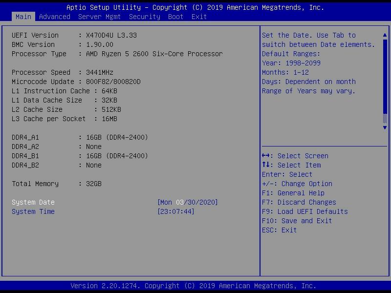

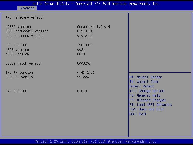

ich habe mal bei AsRockRack etwas gebeddelt ;)
ich hoffe doch, man verzeiht mir
Updates sind doch eigentlich egal so lange alles funktioniert ?
3000er laufen doch tiptop. Kumpel von mir hat auch nen 3700X mit ESXI in Betrieb.
Von sinnlosen Updaten halte ich nicht so viel, manchmal verschlimmbessert man was.
Ich sag immer: Never change a running System. :-)

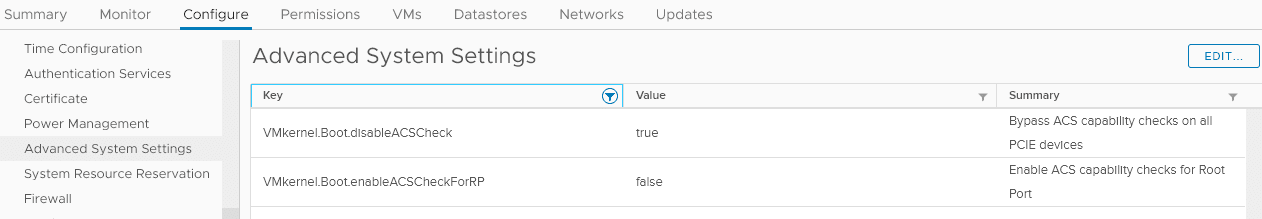

Ist es unter Fedora auch so, dass der X470-Chipsatz-SATA-Controller aus mehreren PCIe-Geräten besteht? Zumindest unter ESXi werden mehrere AMD-AHCI-Geräte aufgelistet, was ich (von Intel kommend) noch nie gesehen habe.
Sind die IOMMU-Gruppen der Grund, weshalb man in ESXi die Chipsatz-SATA-Controller nicht durchreichen kann?
Für mich wäre ESXi mit wirklich durchreichbaren X470-SATA-Controller der Heilige Gral, da dann alle Baustellen des X470D4U für mich abgehakt wären :-/
@Knogle
Genau, das ist der Grund.
Die Ryzen Prozessoren unterstützen von Haus aus kein ACS, um die Geräte einzeln anzusteuern.
Das ist nur den Intel Xeon Prozessoren vorbehalten, bzw. den EPYCs, noch nichtmal Threadripper bietet ACSCtl.

Du willst bspw. das Device Advanced Micro Devices, Inc. [AMD] FCH SATA Controller [AHCI mode] durchreichen.
Zu finden in IOMMU Gruppe 20, kein anderes Device in dieser Gruppe, klappt also problemlos.
Willst du stattdessen SATA controller [0106]: ASMedia Technology Inc. ASM1062 Serial ATA Controller [1b21:0612] (rev 02) durchreichen, ist in IOMMU Gruppe 14, musst du alle Devices der Gruppe 14 durchreichen, was ja oft nicht zielführend ist.
In anderen Worten, zum Durchreichen des +-00.2 Advanced Micro Devices, Inc. [AMD] FCH SATA Controller [AHCI mode] musst du den gesamten Chipsatz durchreichen.
Deshalb habe ich den Kernel Patch für Fedora 31 mit ACS Override probiert, klappt problemlos, setze jedoch momentan lieber auf das durchreichen der Block Devices, was z.B. in dem Fall von ZFS Raw Hardware Access entspricht.
Mit ACS Override kannst du alle Devices einzeln durchrreichen, ohne die gesamte Gruppe.
....solch einen ACS Override Patch gibt es nicht zufällig auch für ESXi?

Zwecks ACS Patch unter ESXi:
Erweiterte Systemeinstellungen am ESXi-Host selber:
