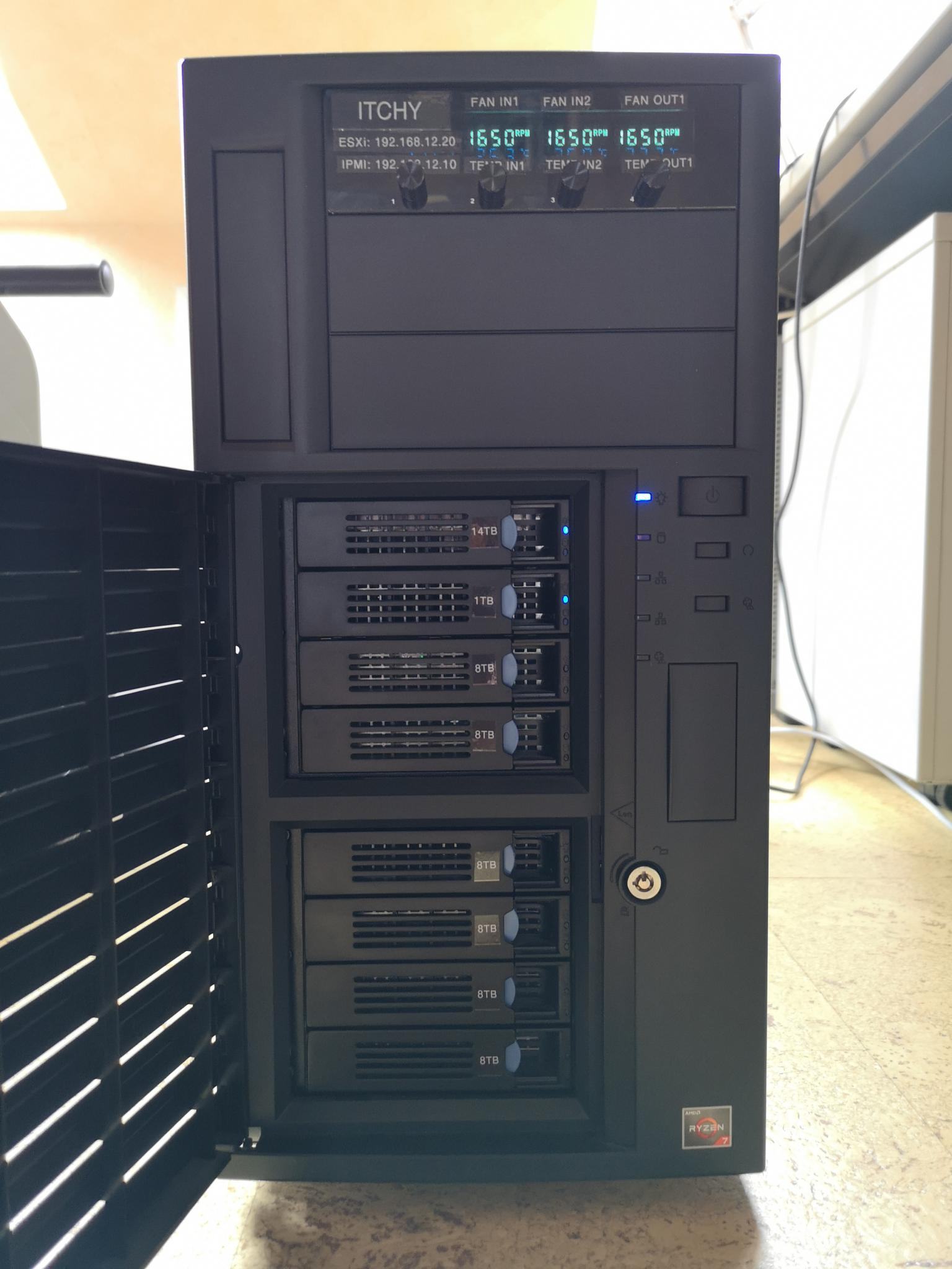

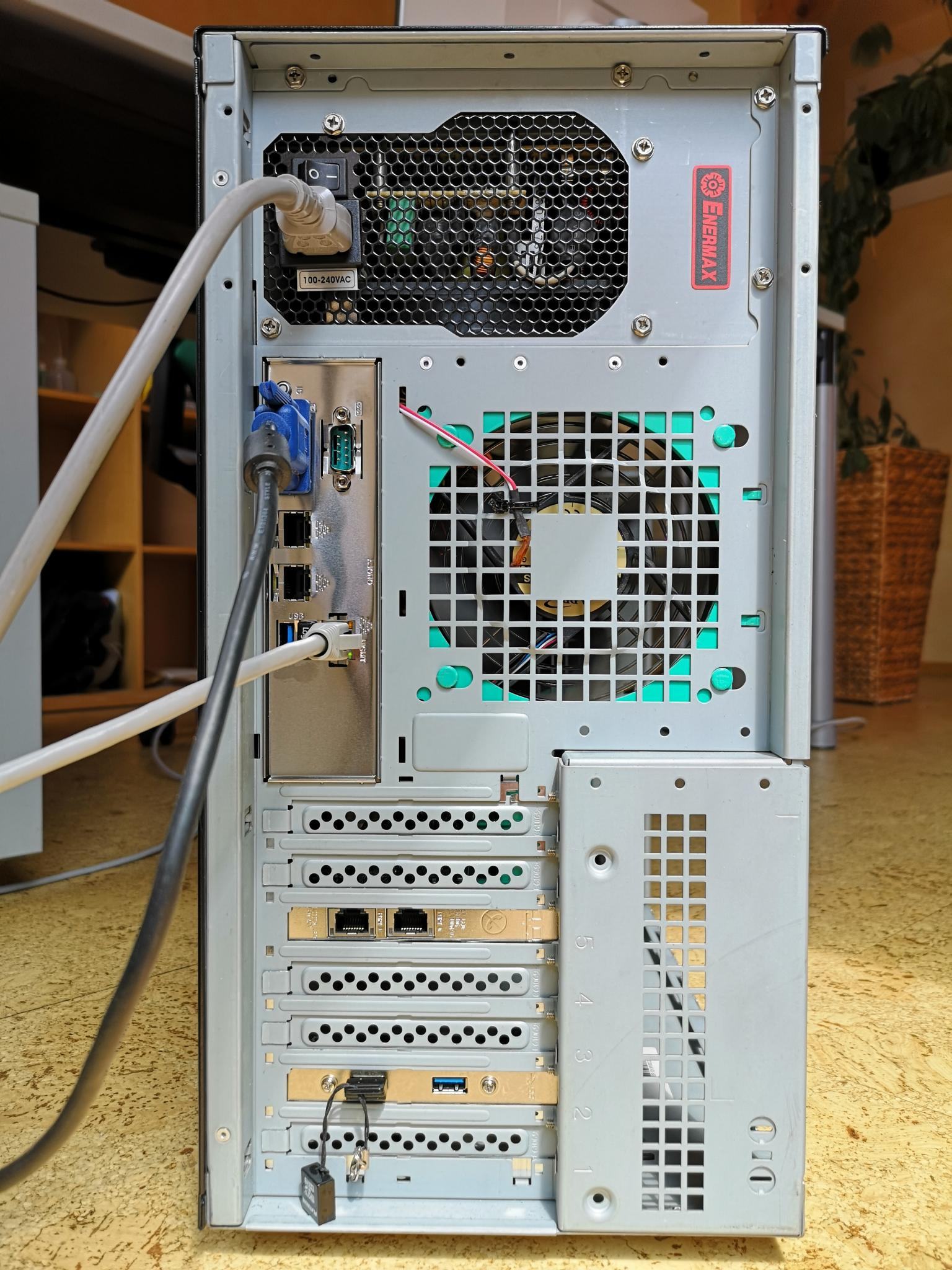

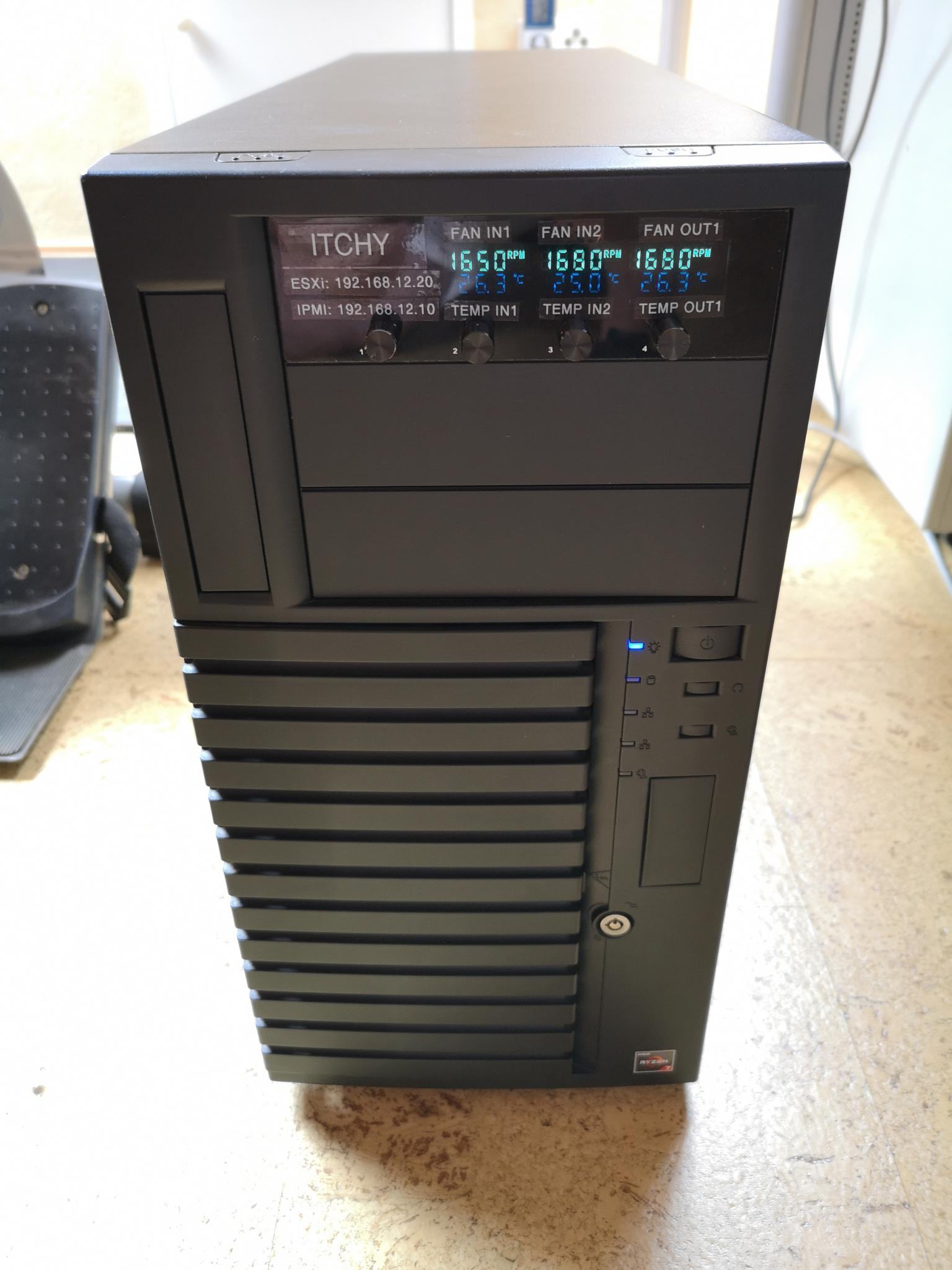

Hallo zusammen,
ich wollte meine Erfahrungen mit einer neuen Ryzen 3000-CPU zusammem mit dem ASRock Rack X470D4U als Virtualisierungshost unter VMWare (ESXi 6.7 U2) hier beschreiben.
Setup:
GehäuseChenbro SR10769 inkl. 8x 3.5" SAS/SATA HotSwap-Einschüben
NetzteilEnermax Liberty ATX, 400W
MainboardASRock Rack X470D4U inkl. AST2500 Grafik, 2x GBit-LAN und dediziertem IPMI
CPUAMD Ryzen 3700X (8 Kerne, 16 Threads, 3.6GHz (4.4GHz Turbo), 65W TDP)
RAM64GB DDR4-2666 ECC (4x 16GB Samsung M391A2K43BB1-CTD)
NetztwerkQLogic BCM57810 Dual Port 10GBase-T (Copper)
HBADell PERC H310 (LSI SAS2008) 8-Port SAS/SATA-Controller (P19 IT-Firmware)
Boot-System (UEFI)8GB MicroSDHC in USB2.0-Adapter (ESXi 6.7U2 Build 13006603)
VM-StorageNVMe: Samsung SSD 970 EVO 2TB, M.2
Data-Storagediverse 24/7-SATA-HDDs per SAS2008-Passthrough in FreeNAS-VM
Der idle-Stromverbrauch mit hochgefahrenem ESXi-Host (0 VMs aktiv) inkl. 2x 3.5-HDDs, DualPort 10GBe-Adapter und SAS2008-HBA liegt bei ca. 70W.
IMG_20190802_134847.jpg IMG_20190802_134806.jpg IMG_20190802_134931.jpg IMG_20190802_135002.jpg

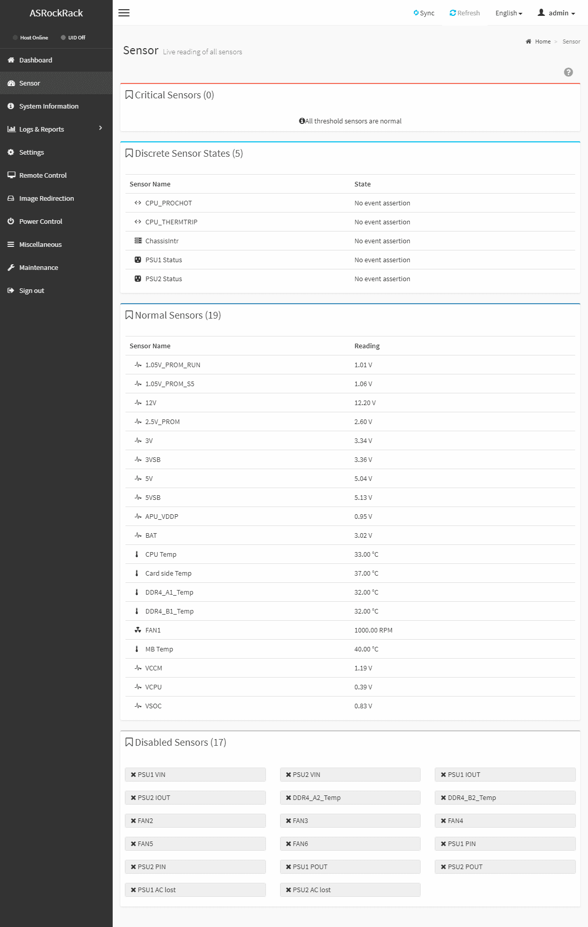

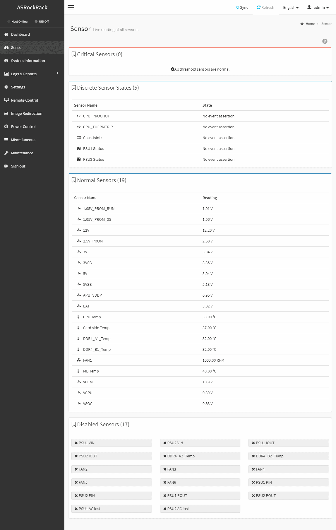

also bei mir werden die Speicher und CPU Temp angezeigt.. BMC ist aktualisiert. Bios ist auch das von gestern
sch4kal
18.07.2016
3.616
Interessant, Asus und Asrock scheinen einfach das Reference Design Kit von ASpeed zu nehmen.
Mein KVM vom Asus KNPA-U16 sieht exakt gleich aus.
