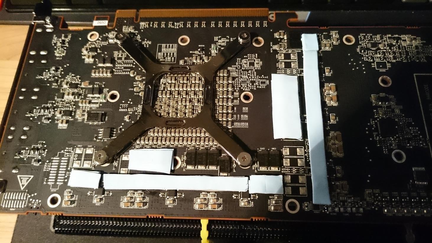

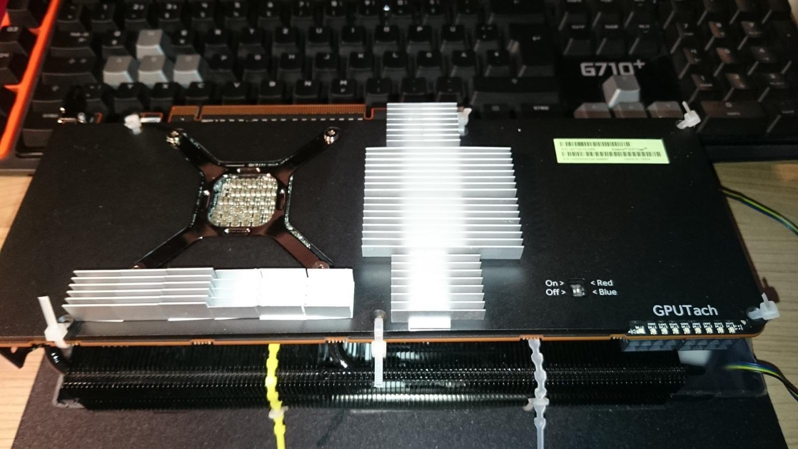

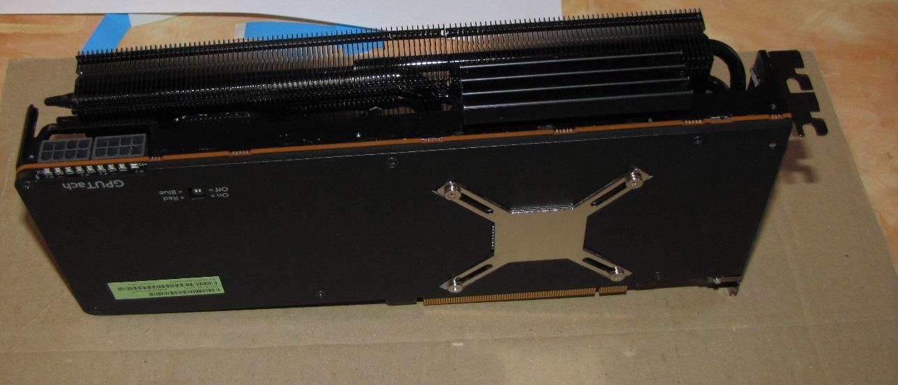

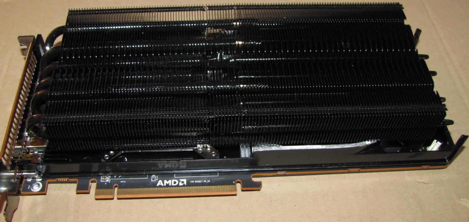

Hier mal die weiteren Umbaubilder. Nun sind die Kühlfinnen alle positioniert und ich habe einen großen Kühler über die SpaWa, welche über der GPU liegen, angeschraubt, der die Wärme nach Außen führt. Sieht schon recht gut aus.

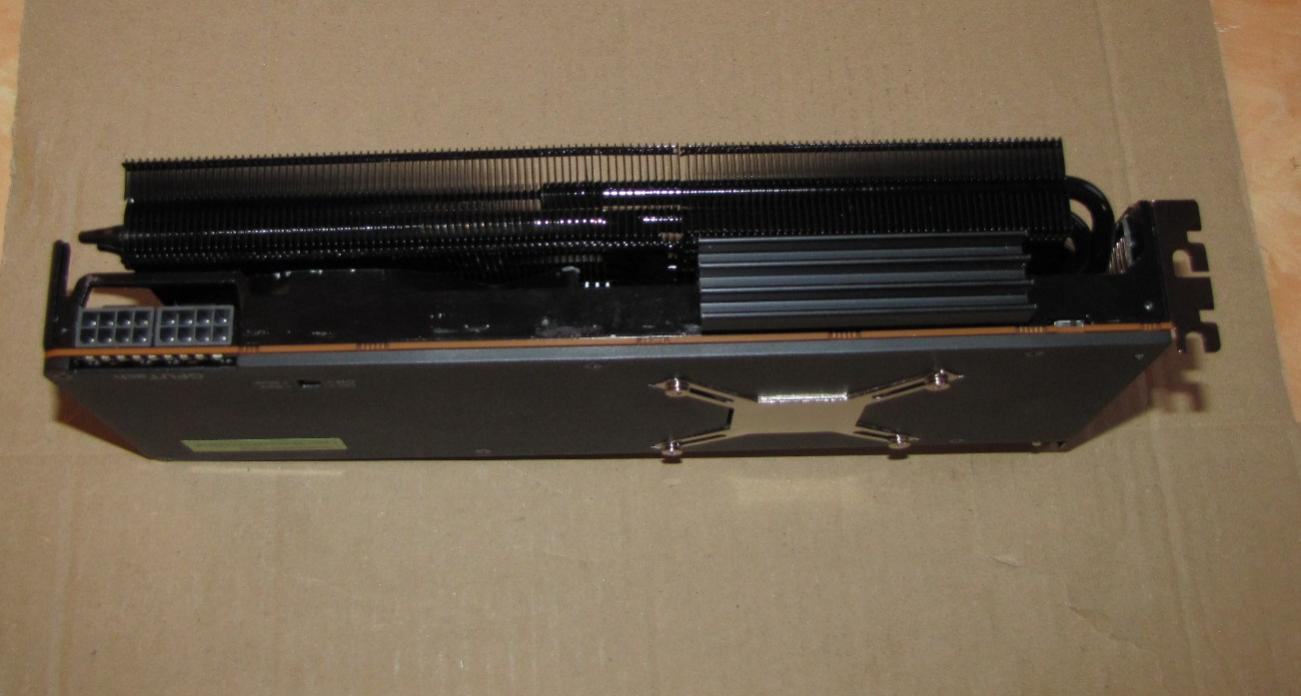

Die Backplatte habe ich bearbeitet, so dass das Kreuz von RAIJINTEK hinein passt. Naja, vielleicht bearbeite ich so noch etwas besser...

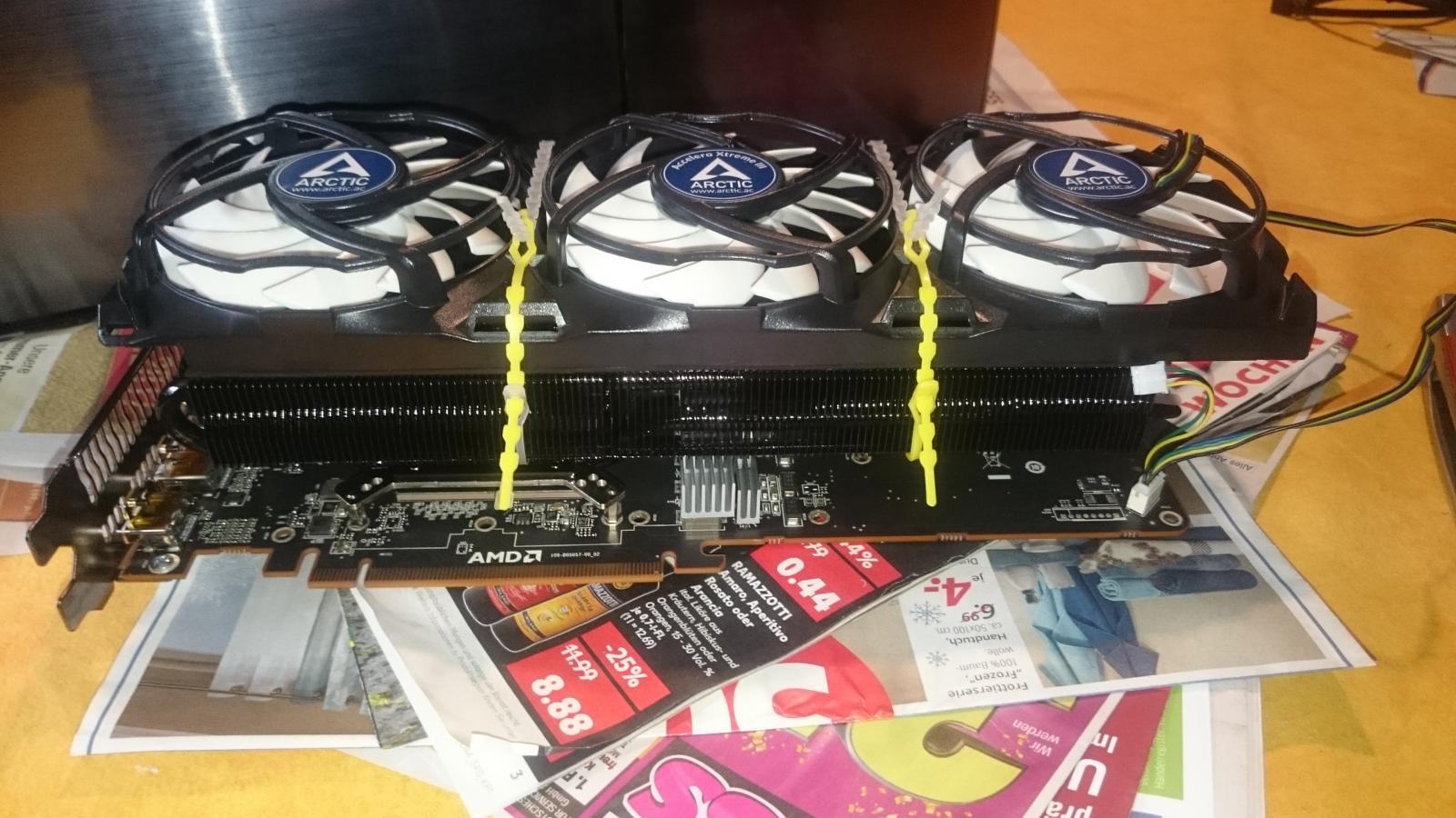

Jetzt noch den großen Kühlkörper installiert und so sieht sie nun noch ohne Lüfter aus.
Sieht schon verdammt gut aus muss ich sagen.

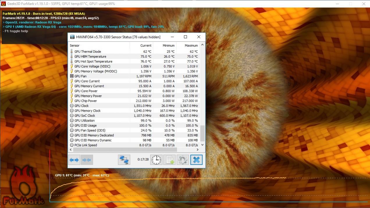

Dann beim ersten Test boostet die Karte nicht mehr hoch und sackte immer weiter ab bis ca. 1200MHz, egal was ich im Wattman eingetragen habe. Es half nichts, weder neuer Treiber noch andere Hilfsmittel wie BIOs-Reset ect. ect. usw. usv. , sie wollte einfach nicht mehr so, wie sie zu Anfang war. Temperaturen waren alle Ok ca. 50 Grad, daran konnte es nicht liegen.
