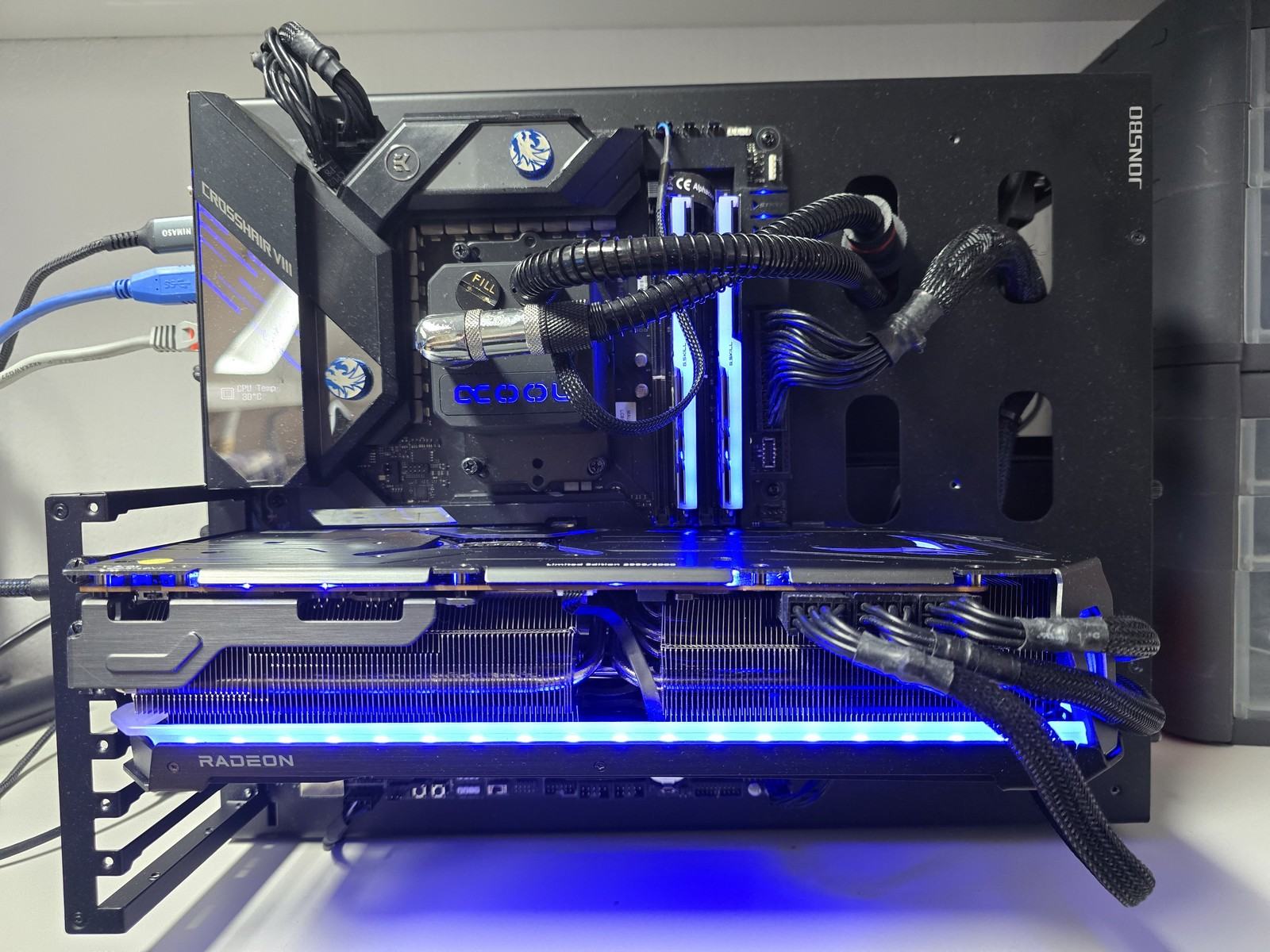

das mit Krissfix hat sich erledigt. Ich wollte heute auf meine Bastelmaschine eine 6900XT setzen, die hier noch rumliegt. Dabei kam mir der Gedanke, das ich statt dessen doch die Teildefekte 7900XTX damit mal ausprobieren könnte. Die Bastelmaschine nutze ich so wenig, da macht eine XTX mit Leistungsproblemen den Hasen nicht fetter. Also die XTX ausgebaut und in in die Bastelmaschine geschraubt.
In der Maschine ist verbaut ein: Asus Rog Crosshair VIII Formula AM 4
32GB Arbeitsspeicher Skill 6000
CPU AM4 5900X
AIO 360er RADI von Deepcool LS720
Samsung SSD 980 1TB fürs Betriebssystem
Netzteil beQuiet Dark Power Pro 11 750W
BS: Win 11 3737 23H2
Monitor mein kleiner 43zöller von iiyama
Die komplette Anlage läuft über eine HDMI/DP Switch-Box. Und die Karte kam aus einem neueren AM5 System.
Asus Rop Strix E670E AM5
Arbeitsspeicher wie oben
CPU AM5 7800X3D
AIO 420er Radi von Liquid Freezer III
SSD wie oben
Netzteil Corsair RM 1000E
Monitor wie oben
Da ich ja wusste, das die Karte keine Last mag, hat es mich auch weiter gar nicht gejuckt, jedenfalls im Moment nicht. Dann habe ich ganz einfach den Rechner gestartet. Naja er lief rödelte aber noch mit dem Bios rum, weil ja die SSD aus einem anderen Rechner kam. Er müsste die neuen Geräte anpassen, meinte er. Dauerte ne zeitlang, war dann aber fertig und startete neu. Danach habe ich dann mal geschaut was auf der SSD alles so drauf war und dabei viel mir das Spiel auf, was ich immer zocke " Breakpoint". Also einfach ma ausprobieren, gestartet und dann in die Einstellungen und alles auf minimal getellt. Spiel gestartet und bestimmt blödem Gesicht auf den gelben Monitor gewartet. Aber der kam nicht. Ich konnte nach langer Zeit mit dieser Karte wieder zocken, zwar sehr eingeschränkt aber besser als nen gelben Bildschirm. Dann wurde ich mutig und habe an den Schrauben gedreht und immer wieder ausprobiert, kein gelber Bildschirm mehr. 100% Last auf die Karte, keine Probleme, lief. Jetzt immer die Frage wie lange noch. Wie sagte der Holländer in seinem Lied " lass Dich überraschen". Warum sie wieder läuft????????? Vielleicht mag sie AM5 nicht, aber ich werd versuchen daraus schlau zu werden.

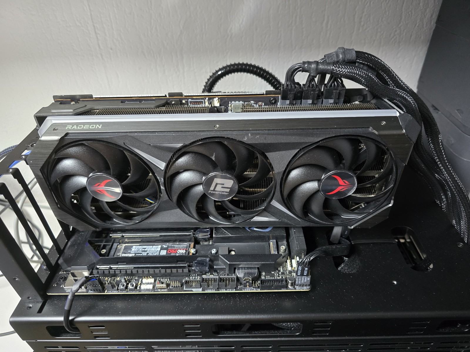

Es könnte doch eine fehlerhafte Lötstelle sein die sich bei der Test Bench Position nicht bemerkbar macht. Wenn die Karte waagrecht eingebaut ist wird sie durch das eigene Gewicht gebogen. Du kannst ja mal versuchen bei angeschraubter Karte den Aufbau zu kippen.
in der Regel baue ich die Karten in alle Positionen ein, um zu sehen wie sie laufen.Auch diese XTX kennt alle Positionen. Durch biegen können die eigentlich nicht, weil ich alle eingebauten Karten in waagerechter Position abstütze und mit der der Wakü für GPU geht das sowieso nicht. Aber ich habe den Benchtisch mal gedreht, kann man mit dem Tisch gut machen. Wie man sehen kann, läuft die Karte und selbst beim zocken mit 100% Auslastung bleibt sie stabil. Ich glaube da stimmt mit der Win11/AMD Software etwas nicht. Wenn die Red Devil mit 100% Last unter Luft läuft, ist der Düsseldorfer Flugplatz dagegen wie ein Park in einem Sanatorium. Jetzt weiß ich wieder, warum ich lieber mit Wasser kühle.
