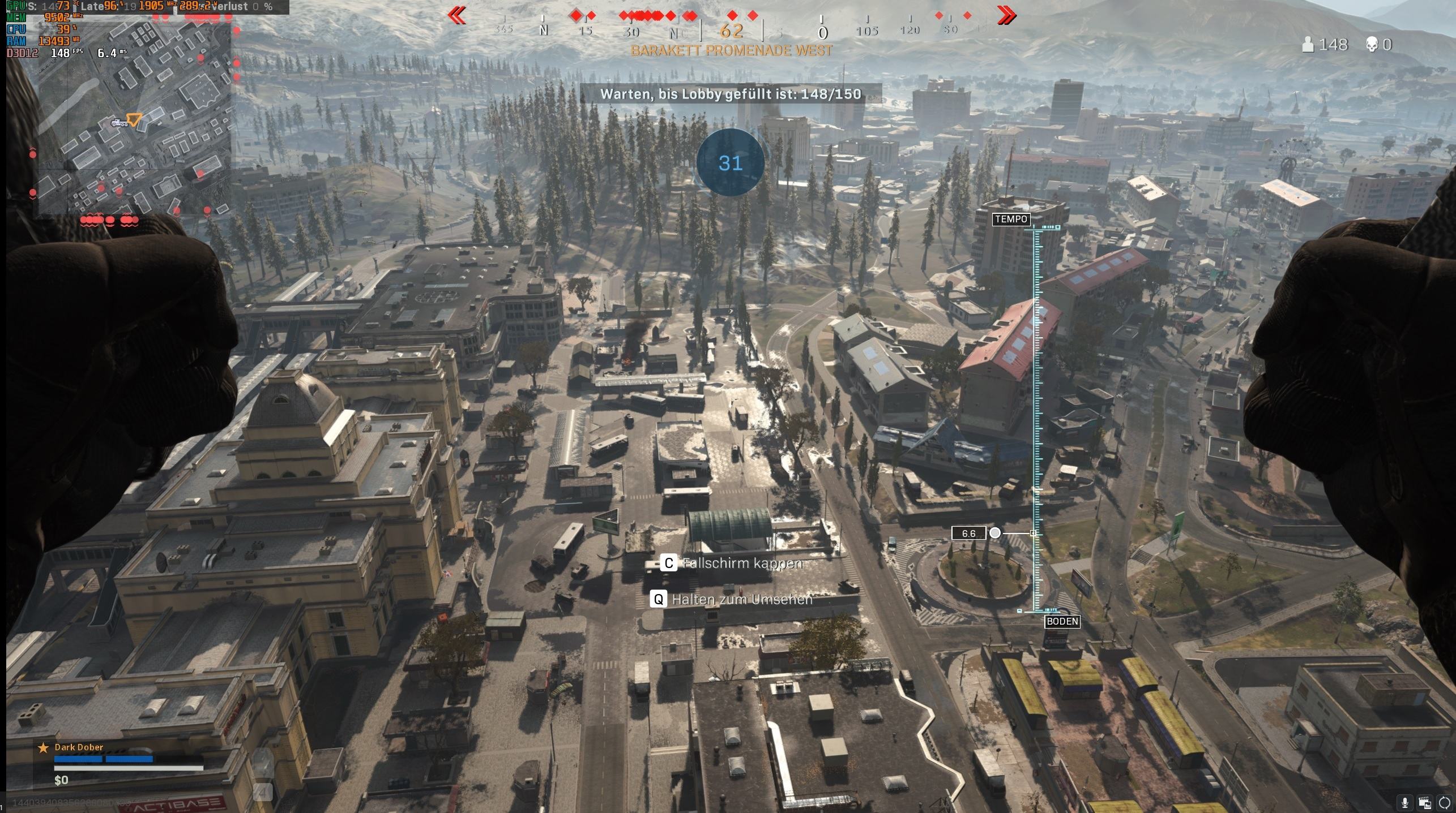

Ryzen 9 5900X mit 3080 auf Hohen Settings in 2560x1440 siehe da 144 FPS in etwa, stelle ich paar Regler anders sind es 230 FPS... lass dir mal die Config Datei deines Kollegen geben

wie oben erwähnt habe ich auch 144 FPS in etwa bei hohen Settings, 230 rum bei reduzierter Qualität und knappe 100% Auslastung schaue ich 1 cm weiter woanders hin sind es z.B 77% Auslastung nur mehr also knapp 20% weniger
