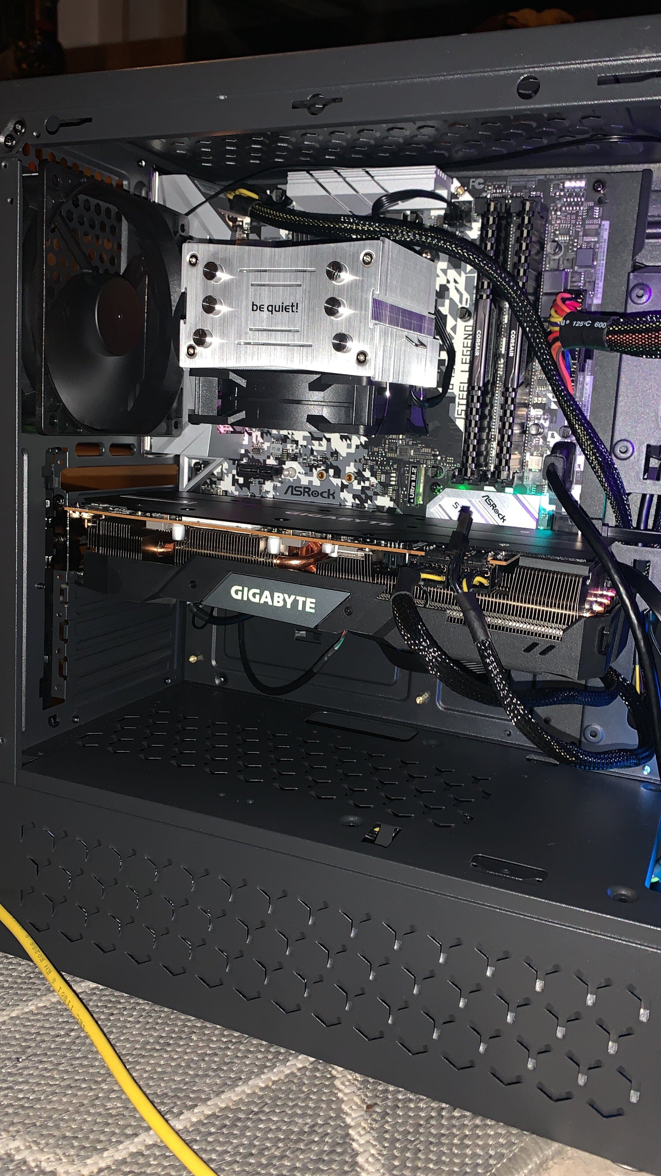

Hallo zusammen, vielleicht hat jemand das gleiche Problem (falls es überhaupt eins ist) wie ich mit der Grafikkarte.
meine 5700xt hat alleine im Idle schon eine Temperatur von 50-55grad.
Wenn ich anfange zu zocken klettern die Temps auch schonmal Richtung 95grad hoch.
Ich habe hier noch meine Vega64, die macht nicht ansatzweise solche Temperaturen, da liege ich bei 25-30grad und beim Zocken maximal bei 70.

Hi. Karte ist eine Gigabyte Rx5700 Xt. Gehäuse Kolink Inspire K5 RGB Midi-Tower. Lüftung ist vorne ein 140mm Lüfter und hinten einer zum rauspusten.
Gespielt habe ich Escape from Tarkov.

ich finde die temperatur jetzt nicht so dramatisch. zum einen wird bei rdna die hotspot temperatur angegeben zum anderen springen viele gpu lüfter erst bei höheren drehzahlen an.
unter last sind die 95 hot spot vollkommen normal. du kannst die lüfterkurve ändern wenn dich die zahlen stören.

Die belüftung ist allerdinsg echt mau, oben sollten dringend lüfter, die die Luft abziehen sodass diese nicht nur durch ihre geringere dichte aufsteigt. Vorne 2x140mm wäre auch schon ein Segen. Die Gigabyte 5700Xt werden warm, kenne das problem von einer 5700XT Auros.
Wenn ich mir das Bild Anschaue wäre ein Lüfter gegenüber vom cpu Kühler am sinnvollsten. Danach noch mal die Temps checken und evtl. die Lüfterkurve anpassen.
Temps sind unbedenklich! Die Karten können laut AMD 113 Grad ab am Hotspot unter Last.
Außerdem solltest du deinen CPU Kühler um 90 Grad drehen und etwas Kabelmanagement betreiben.
FYI: Im idle habe ich gerade 49 Grad mit einer Red Dragon und ingame unter Last je nach game bis zu 104 Grad am Hotspot.

Welche Vega 64 war das denn? Die mit Radialgebläse belastet das Gehäuse thermisch wenig, während die 5700XT mit Axialgebläse genau das Gegenteil davon darstellt.
Das K5 hat eine restriktive Front. Vorne ist Platz für bis zu drei 120er Lüfter. Das viel größere Problem ist, das lediglich der Hecklüfter das Gehäuse entlüftet. Oben ist gar kein Platz dafür vorgesehen.
Damit ist das Gehäuse für so eine thermisch anspruchsvolle Grafikkarte mit Axialgebläse schlicht unbrauchbar. Der Lüfter vom Prozessorkühler lüftet dazu nach oben, wo die luft nicht weg kann, statt nach hinten. Ich kann nur den Wechsel nahelegen zu einem, bei dem auch oben Lüfter montierbar sind.
Danke für die ganzen Antworten. Ja das Gehäuse ist echt nicht so cool, da man oben überhaupt keine Lüfter befestigen kann. Den CPU Kühler kann man auch leider nur um 180grad drehen was auch absolut Sinnfrei ist 😅.
Ich versuche es mal mit einem neuen Gehäuse.
Danke
