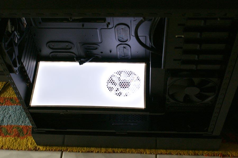

So, geschaft.
Hab mir jetzt eins für mein D800 gebastelt.
Da ja ein Lüfter in der Midplate sitzt, mußte ich ja ein nettes großes Loch in die Platten schneiden, deshalb habe ich auch ringsum Ledleisten und nicht nur hinten, wäre bei dem großen Loch nicht so sinnvoll.
Leider habe ich wie man sehen kann noch nicht das richtige Klebeband gefunden, ist leider etwas transparent, was man vorher nicht sehen konnte.
Werd noch mal weiter suchen und dann noch mal neu bekleben.
Auf jeden Fall bin ich restlos zufrieden :-)
Endlight T 8mm
Trueled 3mm
2Ledleisten
U-Profil 12mm aus dem Baumarkt
weißer Zeichenkarton als Unterlage
Kosten ca. 65€
