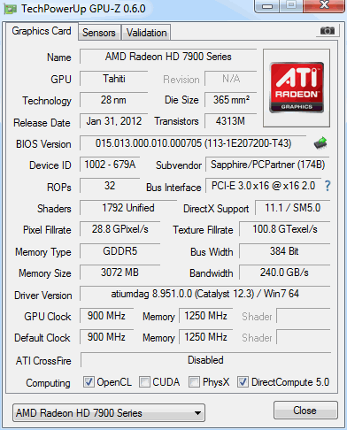

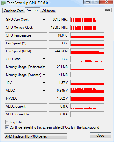

Ich hab mal von meiner Ruckel-7950 zwei Screenshoots mit GPU-Z gemacht und angehängt...
(Was mir hier komisch vorkommt, ist auf Bild 2 die Dedicatetd- und Dynamic-Memory-Usage.)
Memory Usage (Dedicated): graphics memory pages occupying the GPU's memory (memory on the graphics card)
Memory Usage (Dynamic): graphics memory pages occupying the system memory
Ich werde mal während des Spiels ein Log-File anlegen, nicht, dass hier irgendeine andere Win-Anwendung (sidebar oder so) im Hintergrund regelmäßig bisschen Speicher abzweigt.

edit: kannste mal deine kollegen fragen ob die mal die biosversion miteinander vergleichen können?
Sapphire 7950 OC "VER015.013.000.010.000705"
Sapphire 7970 "VER015.012.000.004.000346 (113-C3860100-100)"

@OpelAscona
Welche Karte 7950 hast du?
Mein Kumpel hat die hier
Sapphire Radeon HD 7950 OC, 3GB GDDR5, DVI, HDMI, 2x mini DisplayPort (11196-02-40G) | Geizhals.at Österreich
Du müsstest ja die gleiche haben, aber deine hat eine andere Bios Version. Welche Anwendung ist denn beim 2. GPU-Z Screen aktiv, weil die Karte rauf und runter taktet?
