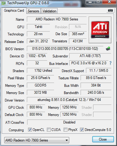

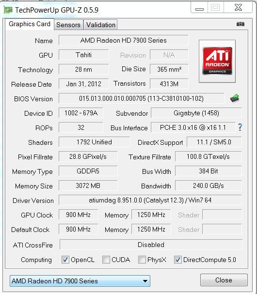

Welche Karte 7950 hast du?
Mein Kumpel hat die hier
Sapphire Radeon HD 7950 OC, 3GB GDDR5, DVI, HDMI, 2x mini DisplayPort (11196-02-40G) | Geizhals.at Österreich
Du müsstest ja die gleiche haben, aber deine hat eine andere Bios Version. Welche Anwendung ist denn beim 2. GPU-Z Screen aktiv, weil die Karte rauf und runter taktet?

mh, 7950 mit 7970 kann man glaub ich schlecht vergleichen von der biosnr.welche ruckelt,welche nicht?
hier meine biosnr:

Habe die gleiche Karte wie Dein Kumpel - auch die Bios-Version ist identisch - 015.013.000.010.000705, es sei denn, die (113-1E207200-T43) ist da noch irgendwie von Bedeutung.

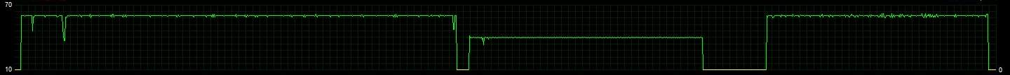

Hier mal die FPS und die GPU-Auslastung aus dem Afterburner:
Ich bin 3x die gleiche Strecke gefahren (beim ersten mal war ich etwas langsam :haha:)
Nr.1 mit Afterburner Limiter auf 60 -- fast kein Ruckeln
Nr.2 mit Afterburner Limiter auf 40 -- sehr deutliches Ruckeln aber gleichmäßig
Nr.3 mit Afterburner Limit auf 0 -- deutliche unregelmäßige Ruckler, Gummibandeffekt
(hab zwar für Test Nr.4 im CCC den VSync auf Force-off gestellt - hat aber nichts gebracht, Ergebnis war wie Nr.3)
Interessant ist Folgendes: GPU-Auslastung bei 1 und 3 voll im grünen Bereich bei reichlich 50%, aber die Frameverläufe sind bei Test 3 deutlich zappeliger, die Einbrüche viel öfter und deutlich stärker aus bei Test 1.
Ich denke, dass reicht für den Wahrnehmungsunterschied Ruckler vs. keine Ruckler völlig aus.
Mit Framelimiter sind die Ruckler zwar auch noch da - man nimmt sie bloß nicht mehr so extrem wahr, weil sie sich weiter verteilen und meist deutlich kürzer andauern und eine geringere Amplitude haben.
