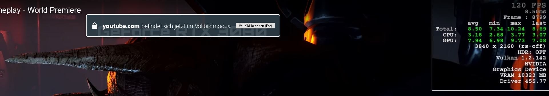

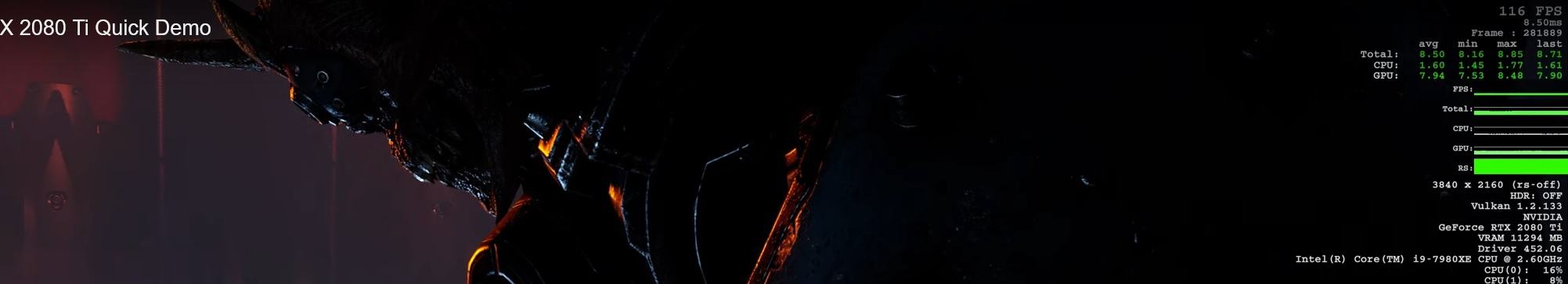

- Die Werte von DF liegen 10 - 15 % (Doom teils 20 %) über denen von nvidia.
Entweder flunkert man bei DF oder deren Messmethode (Kamera nimmt Bildschirm auf) ist verbesserungswürdig.
- Doom Eternal (Nividias neues Vergleichsvideo) gibt es im Schnitt auch keine 50 %, sondern 40 %.
In 4k uhd ist die 2080 ti nämlich 20 % schneller als die 2080S. Was laut deren Folie und meinen Diagrammen hier genau 40 % macht.
Wie Don erwähnt hat flunkert man bei nvidia beim Treiber: 451.67 gegen 455.77.
Auch der Vulkan Build ist bei der 2080 ti älter 1.2.133 gegen 1.2.142.

Treiber waren gleich. Die Spiele die auf nvidias Präsentationsfolie waren, habe ich mit den von DF verglichen.

Habe zwei Videos mit der gleichen Szene wie aus Nvidias Doom Eternal Vergleich gefunden.
Einmal mit einer rtx 2080 ti bei 2,1 GHz und 16,6 Gbps Datenrate und einmal mit 2 GHz und 16 GBps.
Beim ersten ist die rtx 2080 ti meist 1) entweder übehaupt nicht langsamer (bis auf 5 fps) oder meist 0 - 5 % oder 5 - 10 % langsamer. Bei einigen schnellen Szeenen wechsel sind es rauf bis 15 %
Doom Eternal: 4K Ultra Nightmare Preset RTX 2080 Ti Quick Demo
Beim zweiten Video sind es dann überall 5 % mehr für die rtx 3080.
Doom Eternal 2080Ti@2010Mhz8000Ram
Ich sehe keine Angaben zum Stromlimit, müssten laut Taktraten aber ~ 300 W für die rtx 2080 ti gegenüber der rtx 3080 bei 320 W sein. Beim 2,1 GHz Modell vllt. mehr.
Also von Durschnittlich 40 % weit entfernt.
