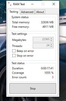

Karhu lass ich grad mal laufen ... scheiß auf die 10€...
So wie ich das in der FAQ verstehe sollte ich das aber mit deaktiviertem XMP Profil testen, also Standard und schauen ob die Fehler wieder auftreten.

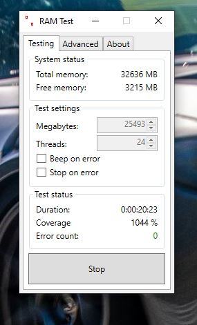

Ja hab die Probleme allerdings auch mit deaktivierem XMP und das bei allen Riegeln (G Skill, A Data, Corsair).
Lasse grad Karhu nochmal laufen mit deaktivierem Xmp Profil, mal schauen ob wieder Fehler auftreten.
BIOS schon mal komplett resettet und probiert?
Jap das hab ich auch schon alles durch.
Hab jetzt Xmp deaktiviert, alle Timings und Spannungen sowie Frequenz Manuell im BIOS eingestellt.
Karhu läuft jetzt ca. 20min und ist bei 1044% und noch keine Fehler (der erste Fehler mit Xmp war nach ca. 300% und paar min vorhanden). Falls so keine Fehler auftreten behalte ich die Einstellungen mal bei und teste das heute und morgen noch ausgiebig beim zocken.
Mal schauen was passiert...
