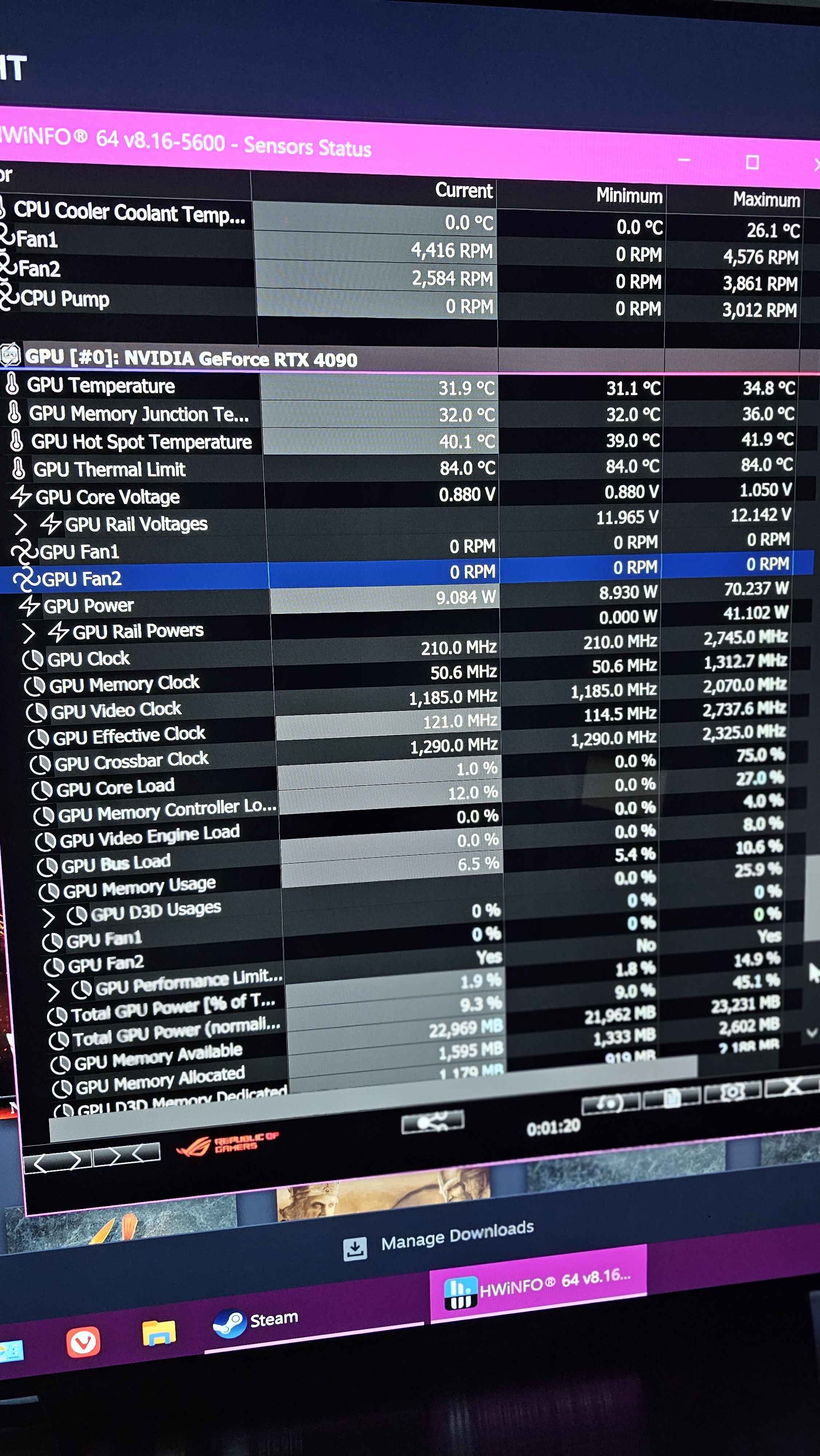

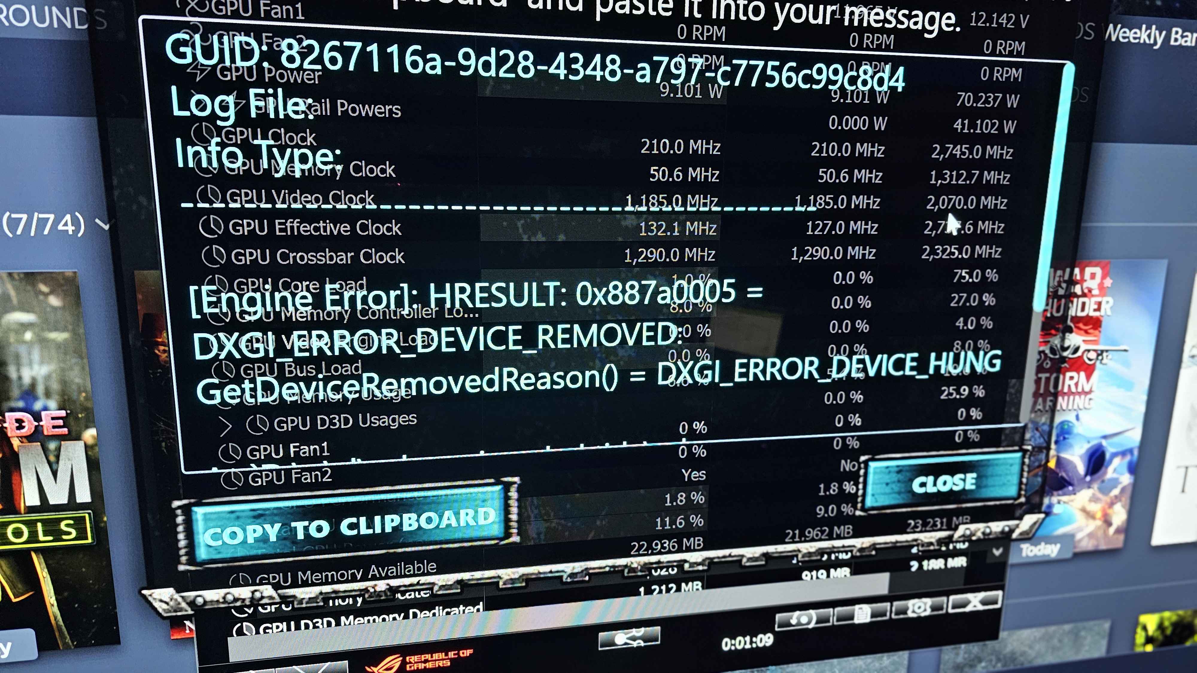

Hallo zusammen,
Ich habe kürzlich eine ASUS Strix 4090 gekauft. Sie machte optisch einen einwandfreien Eindruck, ließ sich auch installieren aber sobald man ein Spiel startet stürzt es ab. Selbst Minecraft und League Of Legends. Ich habe die Verbindung des PCIe-Slots und die Kabel natürlich mehrfach überprüft. Es ist ein 3 x 8 Pin-Adapter dabei, das Netzteil ist ein Seasonic Prime GX-1300.
Auffällig ist, dass egal was man macht nie mehr als 70 W gezogen werden. Spiele öffnen sich bis zu den Logos und stürzen dann ab wenn die 3D-Last beginnt. Es wirkt als würde hier einfach keine Leistung ankommen. Liegt es eventuell am Kabel? Ich könnte mir dieses original Seasonic Kabel bestellen. Was könnte ich sonst noch versuchen? Anschlüsse am Netzteil wechseln habe ich bereits gemacht, es sind ganze 6 dort vorhanden für PCIe. Bei Bedarf kann ich auch noch Bilder der 3 x 8 Pin und des 12HPWR machen.

Und wenn du lesen könntest (oder nicht zu faul dazu bist) würdest du bereits wissen dass es nicht der VRAM, sondern der Chip ist. Darauf deutet alles hin inkl Furmark und OCCT. Der VRAM-Test läuft fehlerfrei. Genaueres wird man erst wissen wenn Krisfix sich meldet. Bis dahin würde ich jeden der nicht lesen will oder unnötig in den Thread spammt einfach bitten es zu lassen und den Thread notfalls zu ignorieren. Niemand zwingt euch das hier zu lesen. Für alle anderen die das später hier lesen kann man es mal online lassen als Mahnmal dass Paypal eventuell auch nicht vertrauenswürdig ist. Genau werde ich das erst wissen wenn Krisfix mir die Diagnose schickt und ich spätestens dann meine 1250 € zurückerwarte - Abzüglich der 59,95 € die ich nun auf jeden Fall bezahlen muss und zu 99 % drauf sitzen bleibe. Auf das Arschloch wartet natürlich dann auf jeden Fall eine saftige Vorladung das einzuklagen wird sich dann nicht lohnen. Viel schlimmer wäre es noch wenn es um zB 200 € ginge, da würde sich das Gutachten kaum noch lohnen bzw. einen erheblichen Verlust bedeuten. Ich werde in Zukunft wohl gar nicht mehr da kaufen ohne Abholung, wenn dann direkt über Ebay da hat man wenigstens noch eine zweite Instanz mit dabei. Vor allem aber hat man da auch Bewertungen die bei Kleinanzeigen völlig fehlen und aufgrund der vielen gehackten Accounts gibt es absolut keine Sicherheit mehr.
