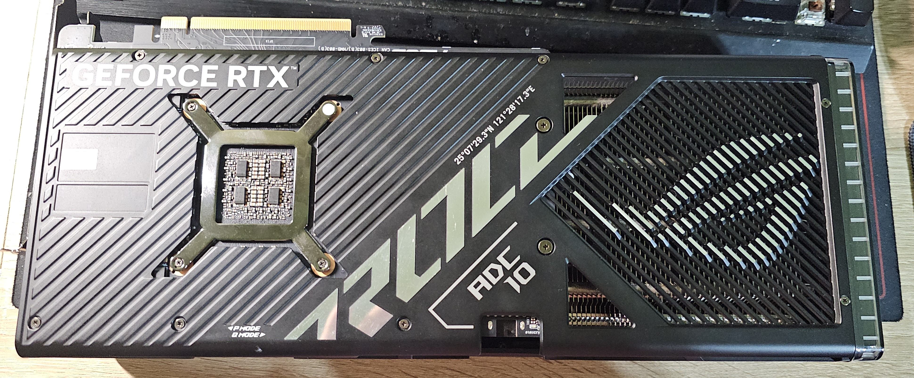

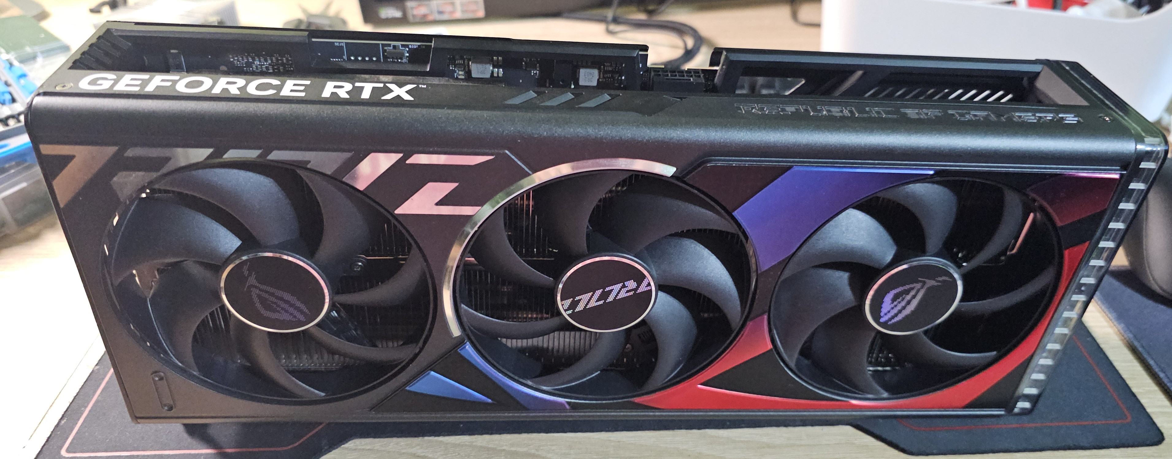

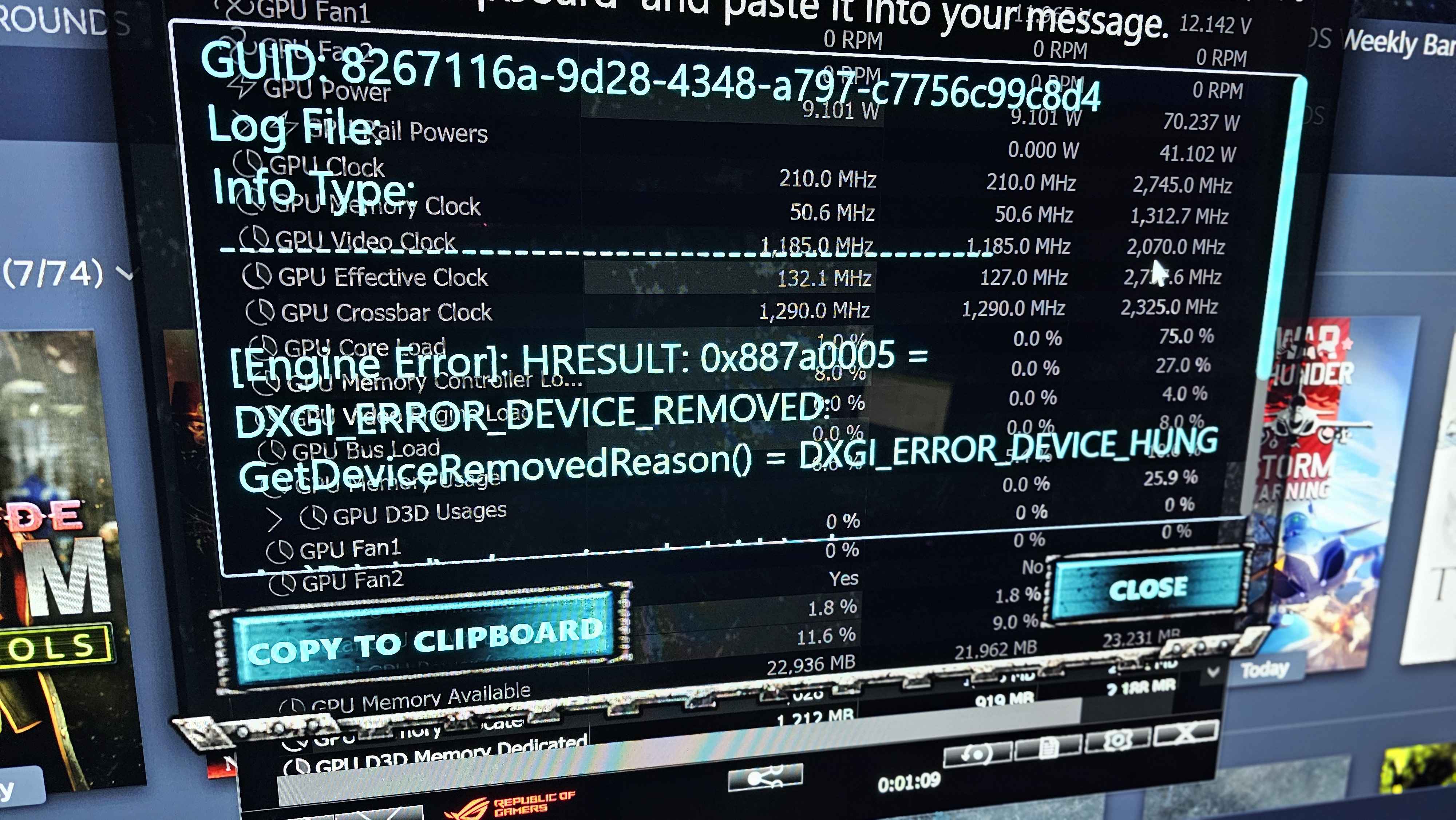

Ich habe kürzlich eine ASUS Strix 4090 gekauft. Sie machte optisch einen einwandfreien Eindruck, ließ sich auch installieren aber sobald man ein Spiel startet stürzt es ab. Selbst Minecraft und League Of Legends. Ich habe die Verbindung des PCIe-Slots und die Kabel natürlich mehrfach überprüft. Es ist ein 3 x 8 Pin-Adapter dabei, das Netzteil ist ein Seasonic Prime GX-1300.

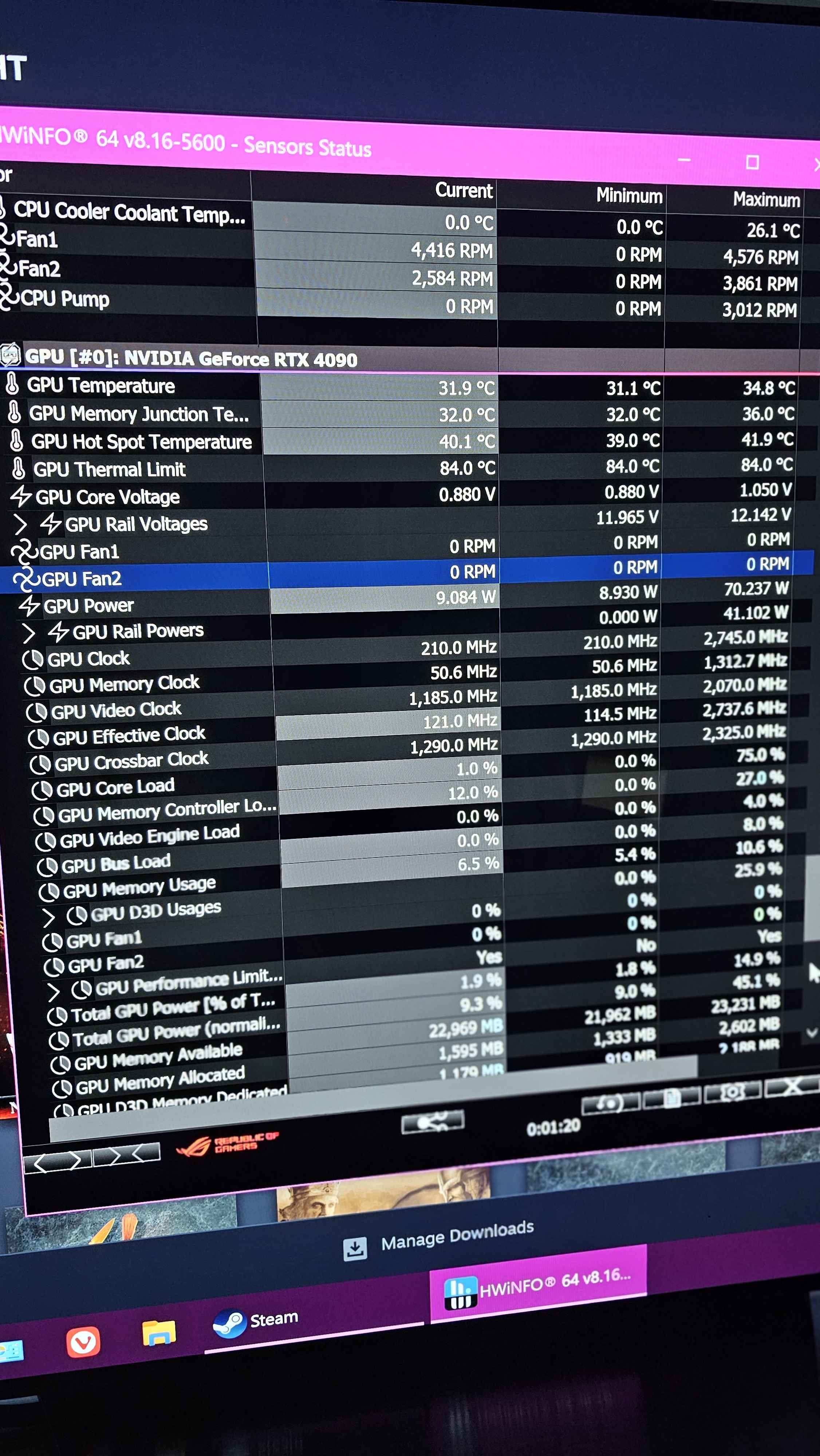

Auffällig ist, dass egal was man macht nie mehr als 70 W gezogen werden. Spiele öffnen sich bis zu den Logos und stürzen dann ab wenn die 3D-Last beginnt. Es wirkt als würde hier einfach keine Leistung ankommen. Liegt es eventuell am Kabel? Ich könnte mir dieses original Seasonic Kabel bestellen. Was könnte ich sonst noch versuchen? Anschlüsse am Netzteil wechseln habe ich bereits gemacht, es sind ganze 6 dort vorhanden für PCIe. Bei Bedarf kann ich auch noch Bilder der 3 x 8 Pin und des 12HPWR machen.

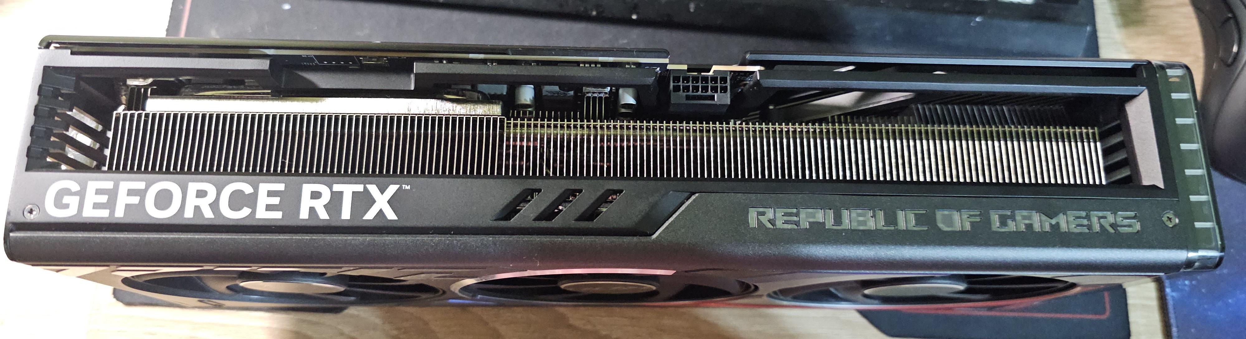

Der 4in1 Adapter sollte ja dabei liegen, hatte ich selbst bei der TUF. Nicht schön, aber funktioniert. Über GPU-Z kannst du auch sehen wie viel Strom über den Stecker und den Slot gezogen wird.
scheinbar hat er ja nur 3x8. Denke das wird die Wurzel des übels sein bzw lässt es sich auf jeden Fall mal nicht ausschließen.

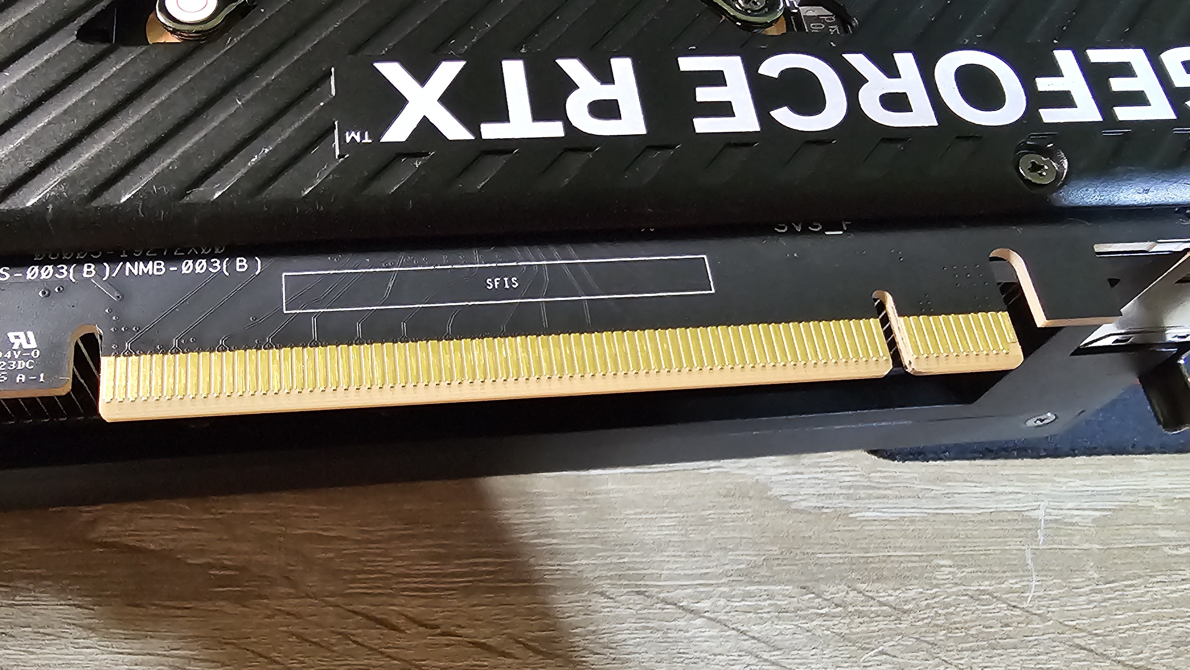

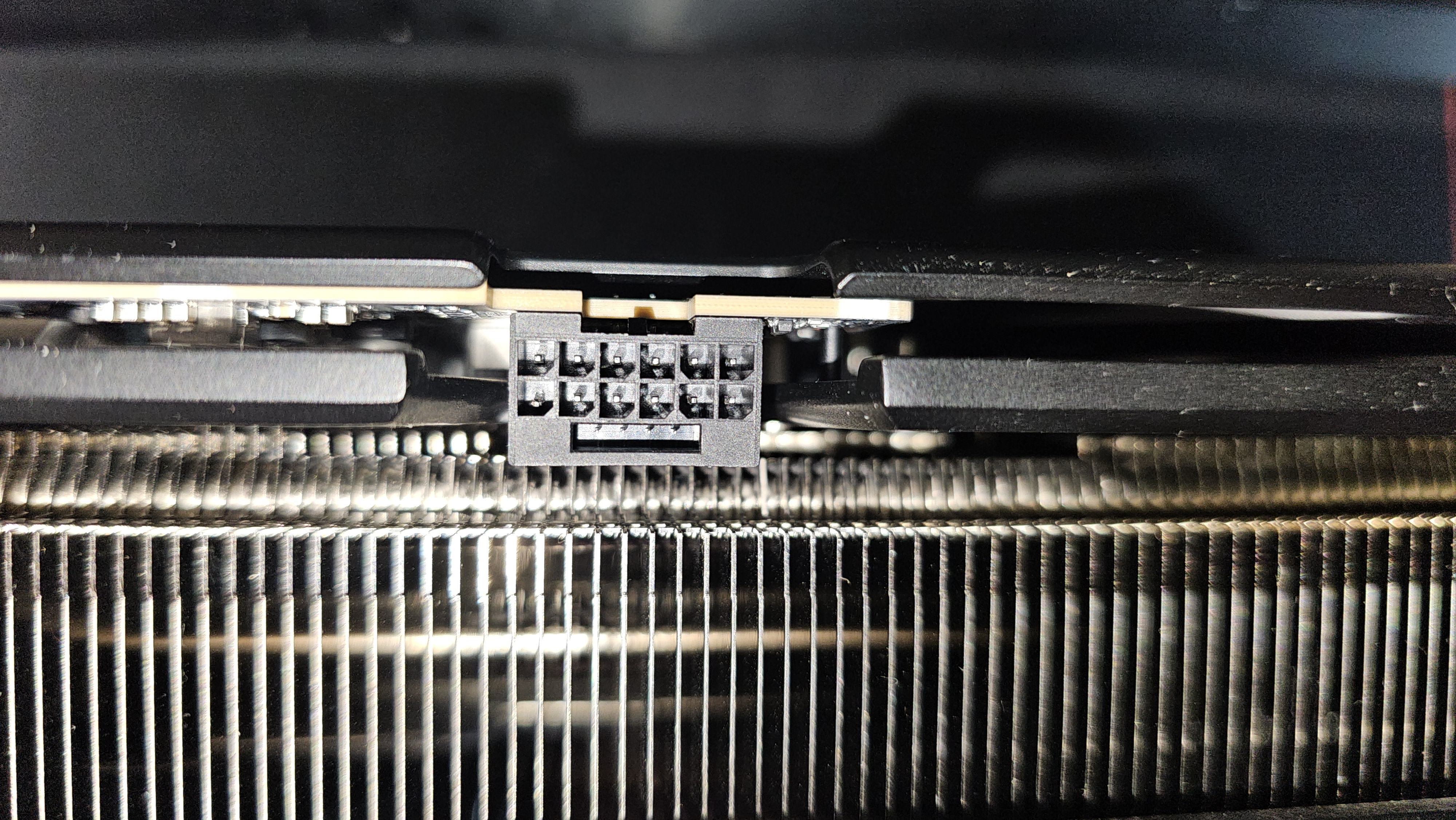

So, mittlerweile ist auch das Seasonic 12VHPWR-Kabel angekommen und wie zu erwarten kein Unterschied. Sieht der Stecker für euch normal aus? Ich habe bislang keinen Benchmark oder 3D-Programm ans Laufen bekommen. Einzig Furmark geht und läuft auch mit voller Wattzahl, aber mit deutlichen Artefakten. Das ist dann doch zu 99 % die GPU oder? Der Verkäufer antwortet scheinbar nicht mehr aber er hat sie ja als "voll funktionstüchtig" angeboten und ich entsprechend nun einen Fall gemacht. Für eine RMA fehlt die Seriennummer, ohne die ich bei ASUS nicht einmal eine Kundendienstanfrage stellen kann. Sonst würde ich es glatt einsenden, da es unwahrscheinlich ist so eine exquisite Karte zu bekommen (sofern denn funktionstüchtig). Dran rumbasteln, öffnen usw werde ich auch nicht. Der Verkäufer hat nun bis 12. Februar Zeit und dann wird man sehen ob ich mir doch noch eine 5080 holen muss oder einfach weitermache mit der 4090-Suche.
Die Karte sieht rein optisch einwandfrei aus, keine Kratzer, Lüfterschraube noch dran, zumal wenn irgendwas abgebrochen oder so wäre dürfte sie gar nicht starten. Selbiges gilt auch für den Poweradapter wenn dieser defekt wäre.

Hast du die Treiber mal mit DDU entfernt und neu installiert?
Gibt es für die Karte evtl. ein Biosupdate?
Wird dir ein Fehler beim Starten eines Spiels angezeigt?
Evtl. ist auch DirectX bei dir beschädigt. Lad mal den Installer von Microsoft runter, aber nicht die Webversion, und installier es neu.

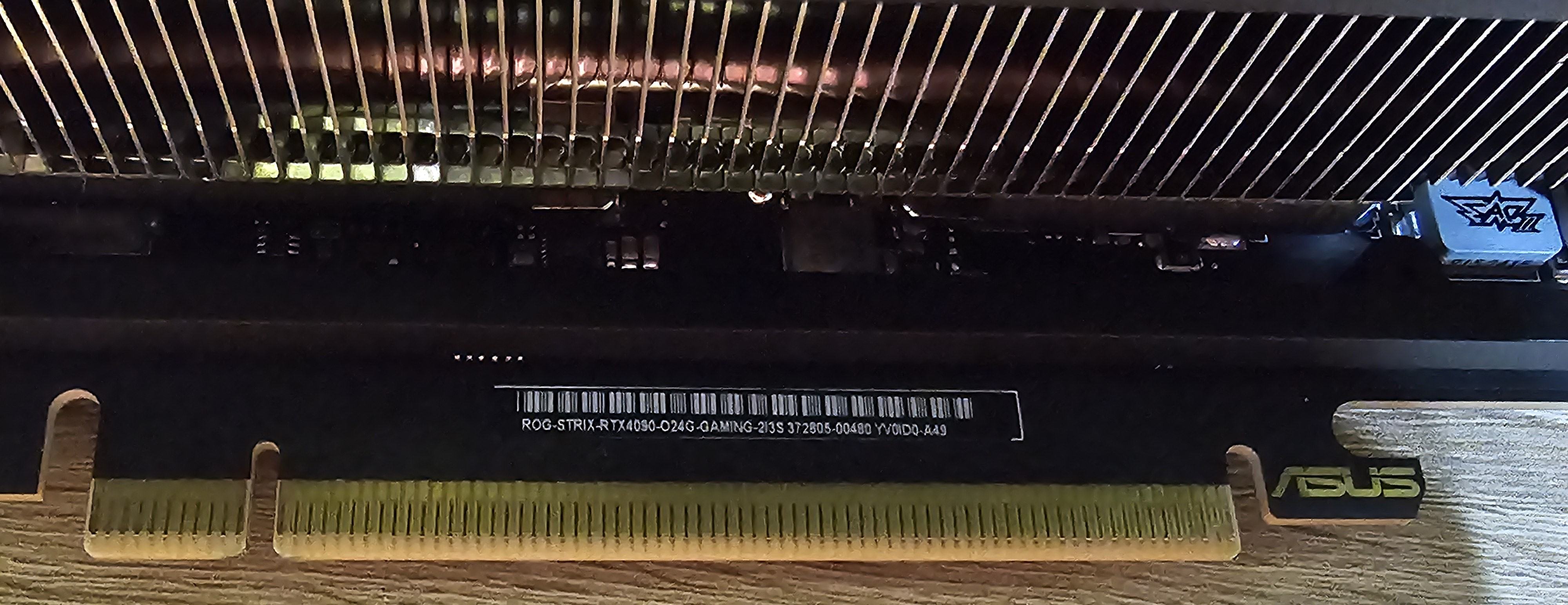

Einen Garantie-Anspruch hast du für Komponenten bei Asus ohnehin nur mit Rechnung auf deinen Namen.
P.S.: Die Seriennummer steht auch auf dem Aufkleber oberhalb vom PCIe Slot, bringt dir freilich wenig bis gar nichts, da du keinen Anspruch auf Garantie für die Karte hast.
Es gibt einen Sticker über dem Slot aber die Nummer funktioniert nicht. Wie soll ich die bitte eingeben?

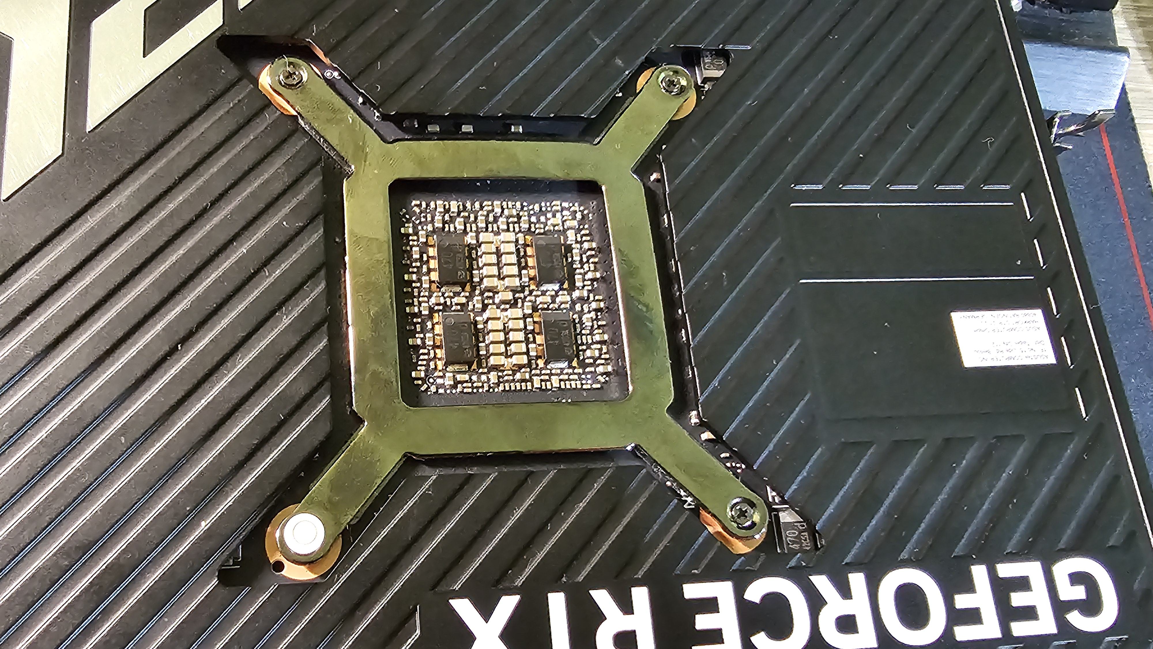

Falls du das Geld wieder bekommst und er die Karte nicht zurück will, würde ich mal den Kühler runter nehmen und die Karte in den Backofen packen. Vielleicht hast ja Glück und sie läuft danach wieder normal. Kann nur keiner sagen für wie lange.

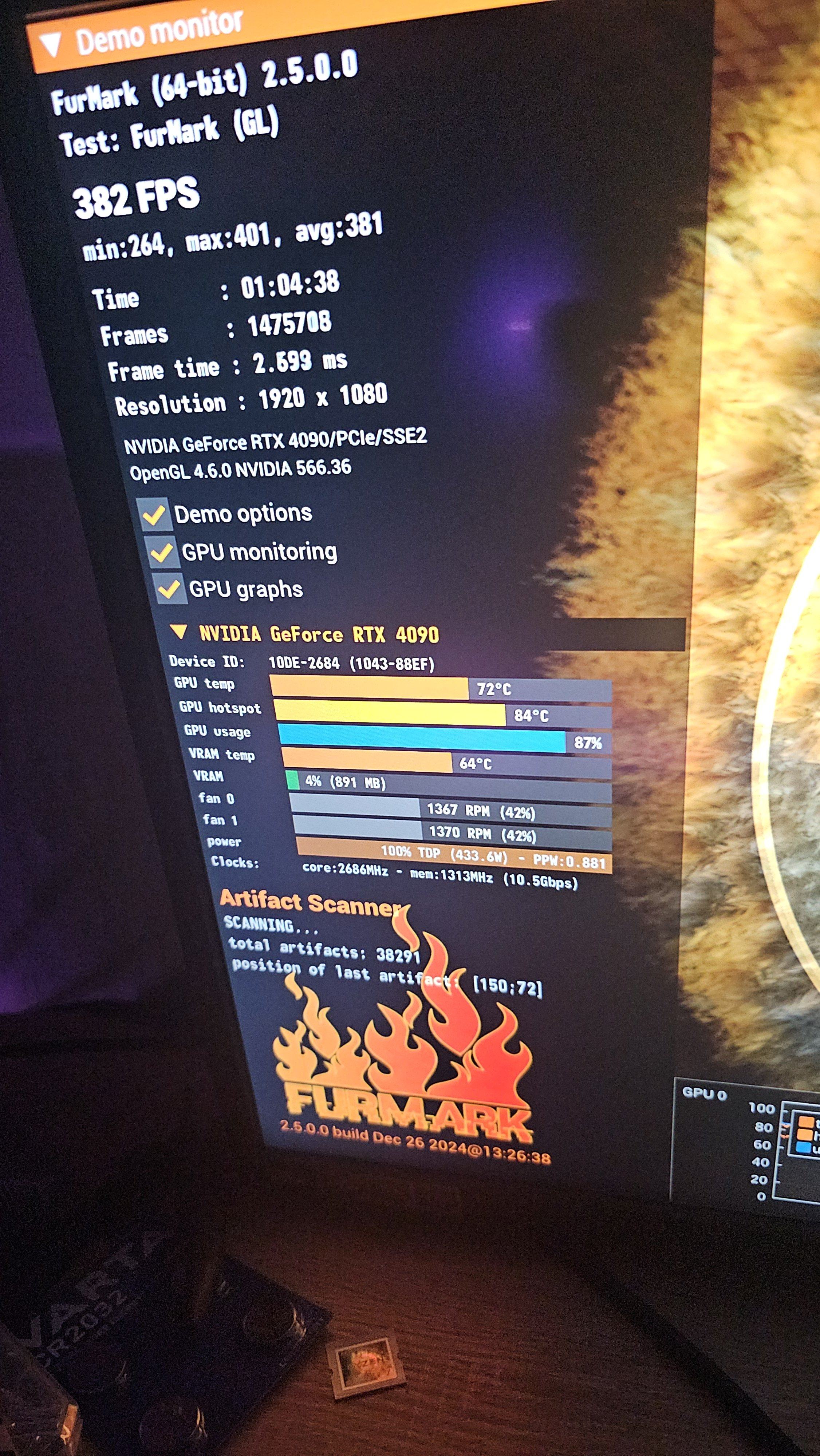

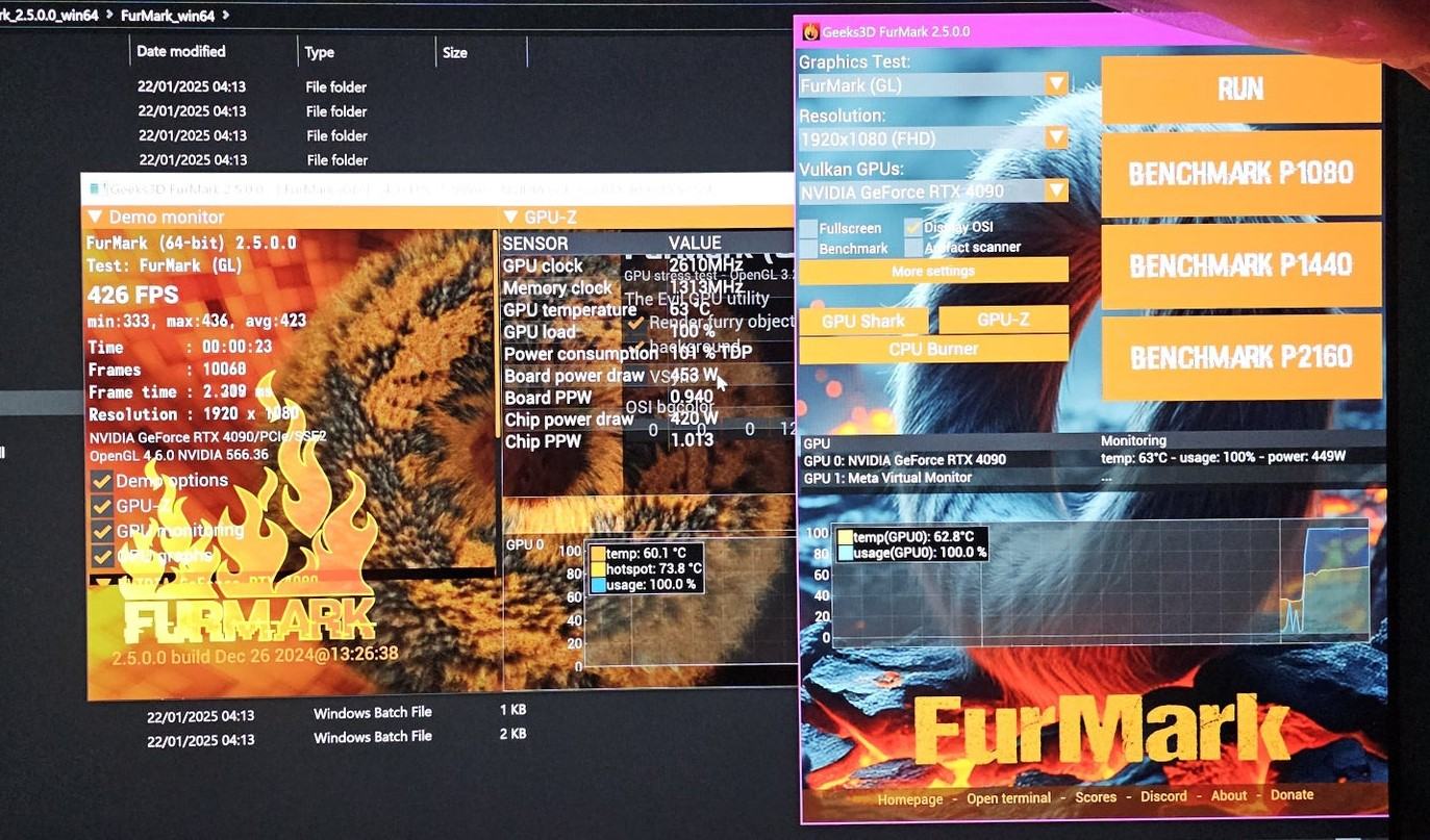

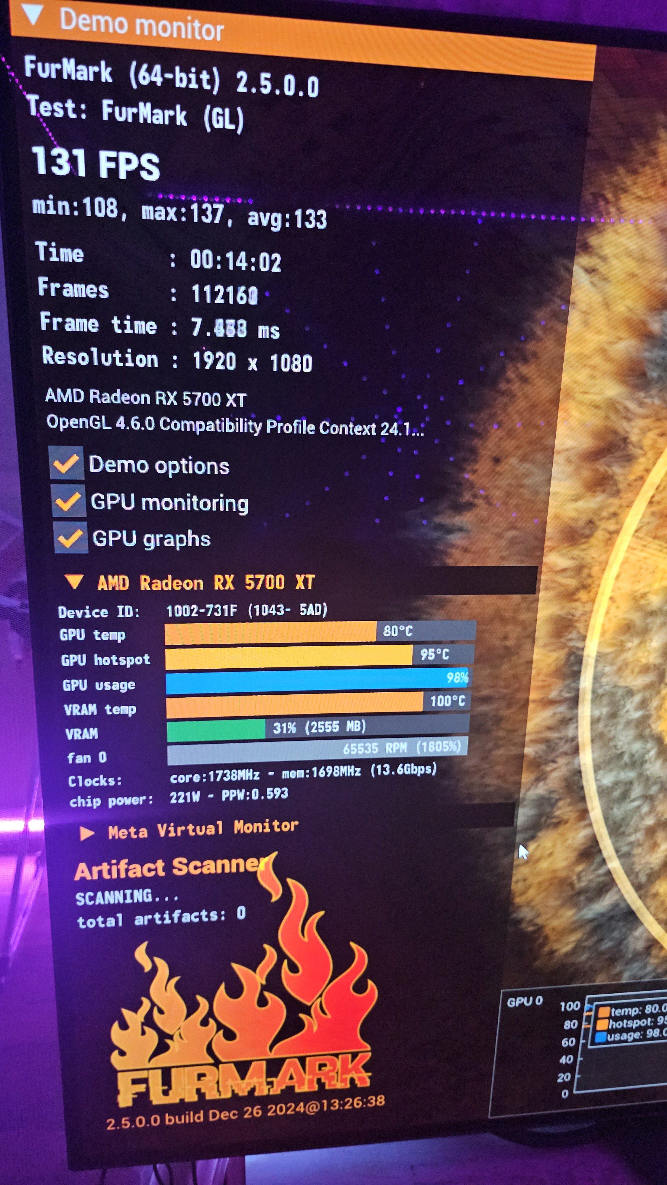

Was mich noch stutzig macht ist, dass ich keinerlei Artefakte auf deinem Bild vom Furmark erkennen kann. Hast du DirectX mal neu installiert? Furmark läuft nämlich auf Opengl und deine Games wahrscheinlich auf DirectX. Hast du sonst noch die Möglichkeit mit einer neuinstallierten Windows-Version zu testen?
Die Karte sieht klar nach Kernschrott aus, der VK hat das garantiert gewusst, aber da die Karte ja noch teilweise läuft wird der jetzt irgendwas in der Art behaupten Du hättest sie mit OC oder ähnlichem beschädigt. Wenn der schlau ist legt er noch irgendwelche Bildschirmfotos mit Zeitstempel im Windows idle etc. vor. Ich hoffe für dich es geht irgendwie gut für dich aus, auch wenn Du meiner Ansicht nach ziemlich blauäugig warst.... Strix für 1250€...never.
Nimm doch die Nummer vom Karton.
Hier eingeben: https://www.asus.com/de/support/warranty-status-inquiry/
Als Beispiel mal meine verkaufte TUF: N9YVCM02M551Y8V
  • Garantieablaufdatum: 2025/09/28
Meine (funktionierende) TUF habe ich aber auch für 1755€ verkauft. Bei ner Strix für 1250€ wäre auch mehr als skeptisch. Vielleicht fürs nächste mal ;)
In dem Fall ja, wobei ich dann eher Alu drummachen würde und die GPU/VRAM mit einer Heißluftpistole bearbeiten würde.
Dann kannst du die auch gleich entsorgen, das wird eh nichts, Reparatur von einem Profi wäre dann die einzige Option die du hast.
Paypal wird mit an Sicherheit grenzender Wahrscheinlichkeit ein Gutachten einfordern.
Auf dem Label steht tatsächlich nur die PPID, und nicht die SN.

Für mich ist eher der Chip durch.
wenn es "nur" ein VRAM-Defekt wäre und wenn die GPU selber den Schaden hat kann man es vermutlich vergessen.
Du kannst dafür MODS/MADS verwenden, um RAM und allgemeinen GPU-Zustand zu testen - schaue sich z.B. hier hier oder da schlau. Wenn ich mich richtig erinnere, so kann man bei Nvidia die Seriennummer auch aus Display-Instanzpath der Hardware herauslesen. Versuche hierfür über CMD den Befehl "wmic PATH Win32_VideoController GET Description,PNPDeviceID" abzusetzen.
Die nächste Eskalationsstufe wäre Anzeige / Anwalt die ich selbstverständlich in Angriff nehmen werde wenn das so nichts wird.
Die Anzeige bringt dir ja nichts (außer vielleicht den Druck auf den VK zu erhöhen), wenn du dein Geld wieder haben willst wenn Paypal sich querstellt geht es ohne Anwalt eh nicht.
Und wer ist berechtigt so ein "Gutachten" anzufertigen? Diese "Krisfix"-Seite will 70 € für einen Kostenvoranschlag.
70€ sind nicht viel für einen Kostenvoranschlag bzw. Diagnose, Kosten werden wohl im Bereich von knapp 300€ liegen für eine Reparatur.
VRAM hättest du Artefakte, wahrscheinlich hat es was mit Stromversorgung/VRM zu tun oder mit der GPU selbst.
