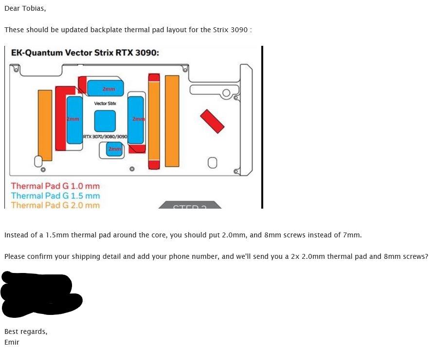

Anbei die Antwort von EKWB

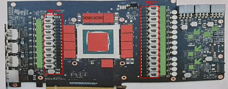

Hallo miteinander,
ich bin seit 2 Wochen auch Besitzer einer Asus ROG Strix 3090 OC und der bereits im November bestellte Kühler von AC ist am Freitag angekommen. Der Kühler und die Backplate machen soweit einen wertigen Eindruck, die von AC mitgelieferten Wärmeleitpads überzeugen mich allerdings nicht sonderlich. Die Pads sind von KINGBALI, aber nicht weiter gekennzeichnet, so daß ich nicht feststellen kann, welches Produkt von denen das ist und welche Wärmeleitfähigkeit die Dinger haben. Das eine Pad für die Vorderseite ist blau und misst 120x20x1 mm. Die Pads für die Backplate sind grau. Für den Bereich um die CPU in Form geschnitten und 1,8mm dick, dann noch 3 Streifen 70x20x1,8mm und 3 Streifen 70x20x1mm.

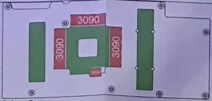

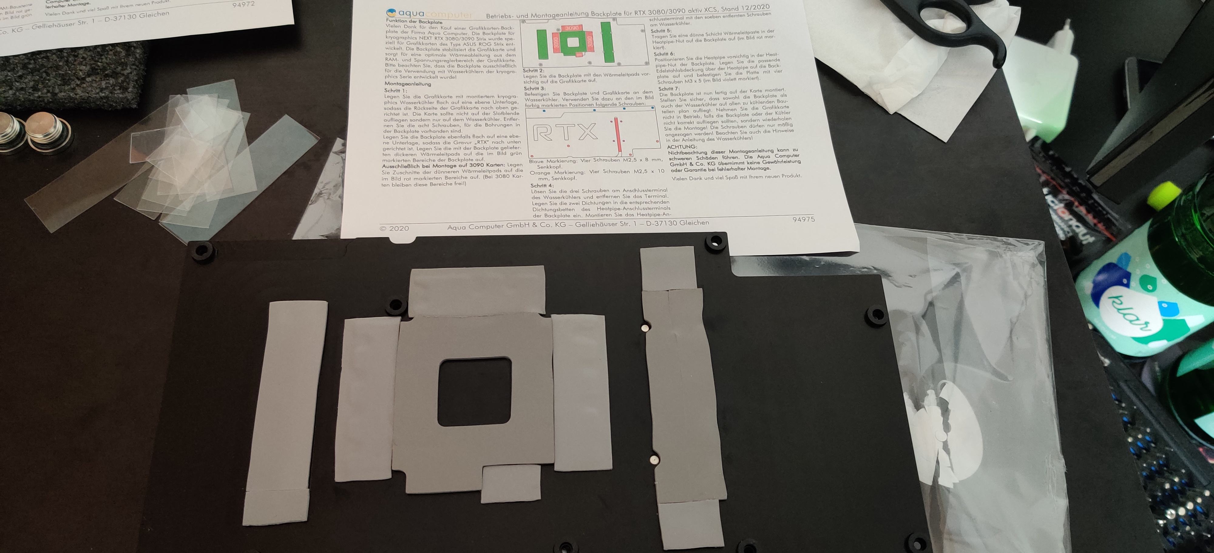

Das Layout für Paste und Pads gibt AC folgendermaßen vor:
Die GPU und der RAM auf der Vorderseite werden mit Wärmeleitpaste versehen, dafür liegt eine (allerdings sehr kleine) Tube Thermal Grizzly Kryonaut bei.
Ansonsten sieht AC nur das blaue 1mm Pad in 5mm schmalen Streifen auf den Texas Instruments IC's und in kleinen Rechtecken auf den 4 Controllern rechts vor,
beim Originalkühler von Asus werden die mit "?????" gekennzeichneten Bauteile (Spulen und MosFETs) aber sehrwohl mit weichem Pad gekühlt:
Für die Backplate hat AC etwas großzügiger Pads beigelegt. Ein Formteil mit 1,8mm Dicke kommt unter die GPU, wobei die MLCCs freigelassen werden.
Auf die Rückseite der VRM-Reihen kommen ebenfalls 1,8mm dicke Pads, hier aber volle 2cm breit, so dass die Rückseite der VRM-Reihen voll abgedeckt sind.
Die Rambausteine auf der Rückseite bekommen 1mm dicke Pads, die direkt an das stärkere Pad unter der CPU angrenzen.
Bei dem Formteil, das unter die GPU kommt, sind noch 2 schmale, zugeschnittene Streifen dabei. Diese werden aber in der AC-Anleitung nicht gezeigt.
Weiß jemand, wofür die sind?

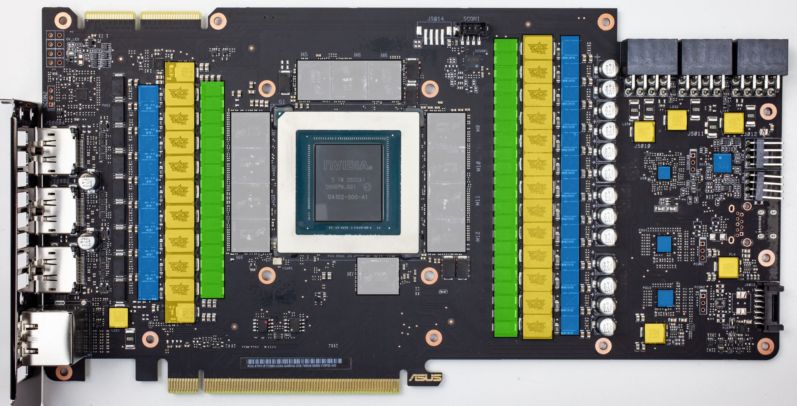

Da ich jedoch die bestmögliche Kühlung für die Bauteile und auch eine gewisse Dämmung gegen evtl. Spulenfiepen erreichen möchte, stelle ich mir das ganze etwas anders vor.

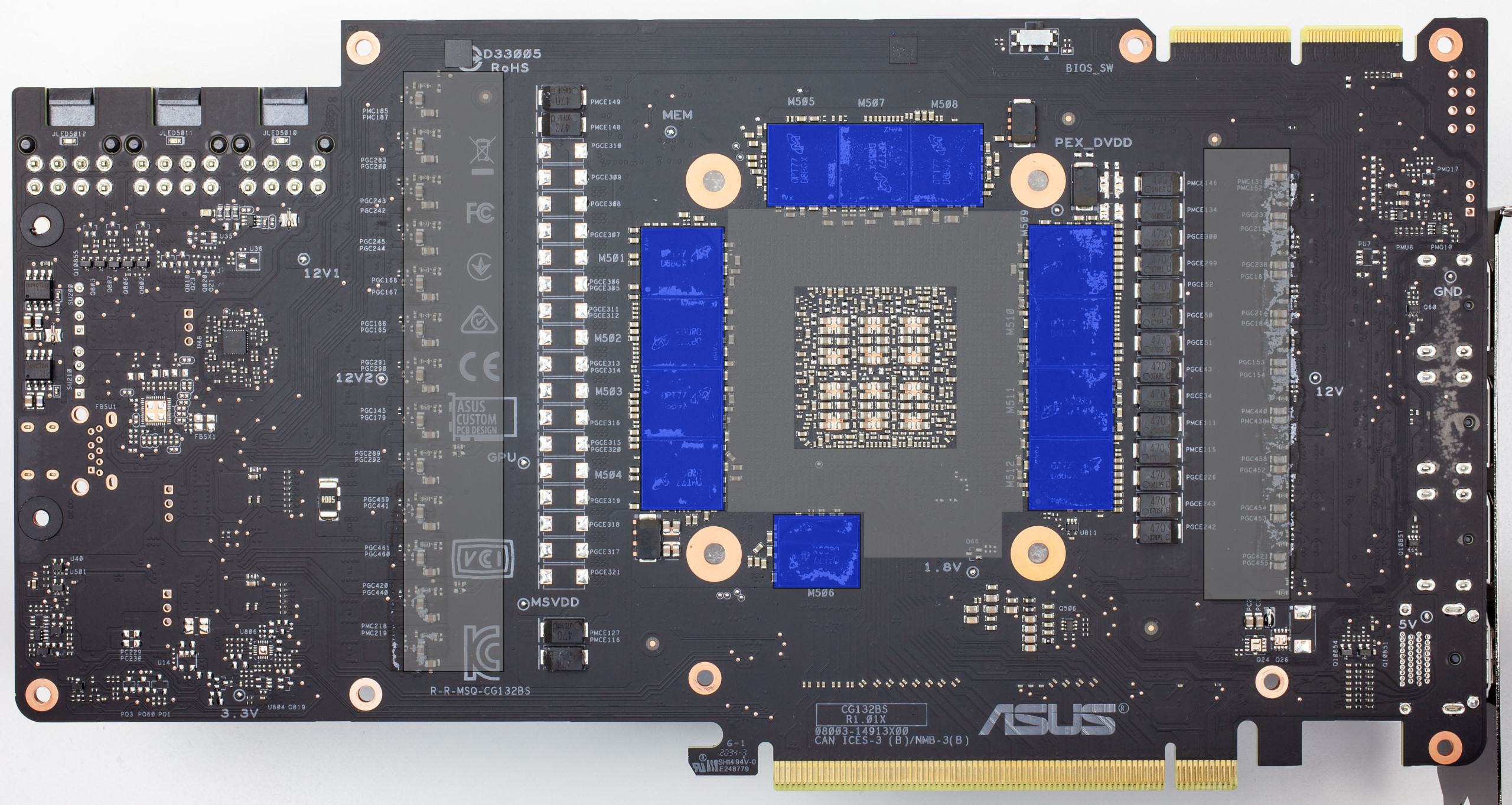

Die Vorderseite:
  • GRAU: Die GPU möchte ich um den DIE herum mit Hochtemperaturlack schützen und dann Conductonaut (Flüssigmetall) auf dem DIE verwenden.
  • WEIß: Der RAM bekommt die ganz normale Thermal Grizzly Wärmeleitpaste.
  • BLAU: Das Pad auf den Ti ICs und den anderen Controller-Chips würde ich durch 1mm GELID GP-Ultimate (15W/mk) ersetzen.
  • GELB: Sämtliche Spulen würde ich mit 0.5mm Alphacool Eisschicht Ultrasoft "abdecken" Laut AC brauchen die keine Kühlung, aber die weichen Pads sollen gegen Fiepen helfen.
  • GRÜN: Bei diesen Bauteilen ( MosFETs? ) bin Ich unentschlossen. Im Zweifel auch Alphacool Ultrasoft, aber welche Stärke???
Die Rückseite:
  • GRAU: Hier wüde ich tatsächlich die 1,8mm dicken Pads von KINGBALI, die beiliegen, verwenden.
  • BLAU: Für den RAM auf der Rückseite würde ich anstatt der beiligenden Pads wieder 1mm GELID GP-Ultimate Pads mit 15W/mk verwenden.
Ich habe gesehen, dass ggf. weitere Bereiche der Rückseite mit 1,5mm gekühlt werden sollen. Ich denke hier an Alphacool Ultrasoft.
Gibt es Einwände oder Verbesserungsvorschläge?
Grüße
Sven
Ich kann dir nur sagen, dass die stock pads mehr als ausreichend sind von der reinen Wärmeübertragung her. Meinen VRM hab ich, glaub ich, noch nie über 60°C gesehen (meistens sub 50). Was es bei den Speicherchips ausmacht kann ich dank 3080 leider nicht sagen, die auf der vorderseite sind ja eh mit paste (und ultrakühl). Klar geht da sicher irgendwie mehr, aber nja...
Die weicheren Pads für die anderen Komponenten find ich aber interessant, kannst gerne berichten ob/was das bringt. Ich, und auch andere umbauten hier, haben einfach stink normale pads auf die spulen gepackt. (in meinem fall auch recht billige, da die eh nich für kühlung sind)
Hallo miteinander,

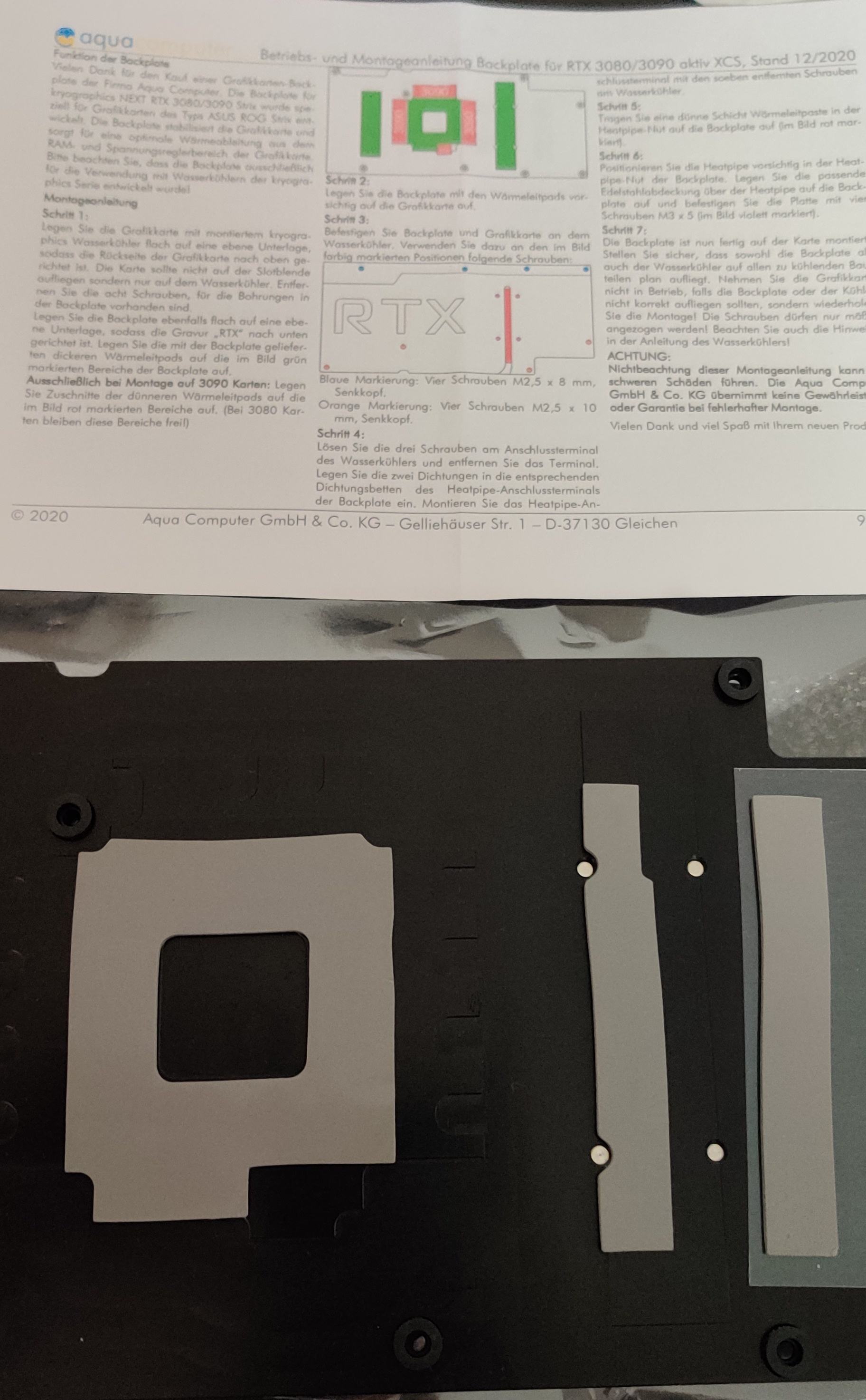

Also bei mir war die Beschreibung der Backplate mit den Zuschnitten einfach falsch.
So hatte ich sie dann zugeschnitten verbaut...
mMn. Hat AquaComputer von der Qualität her den schlechtesten Strix Kühler abgeliefert.

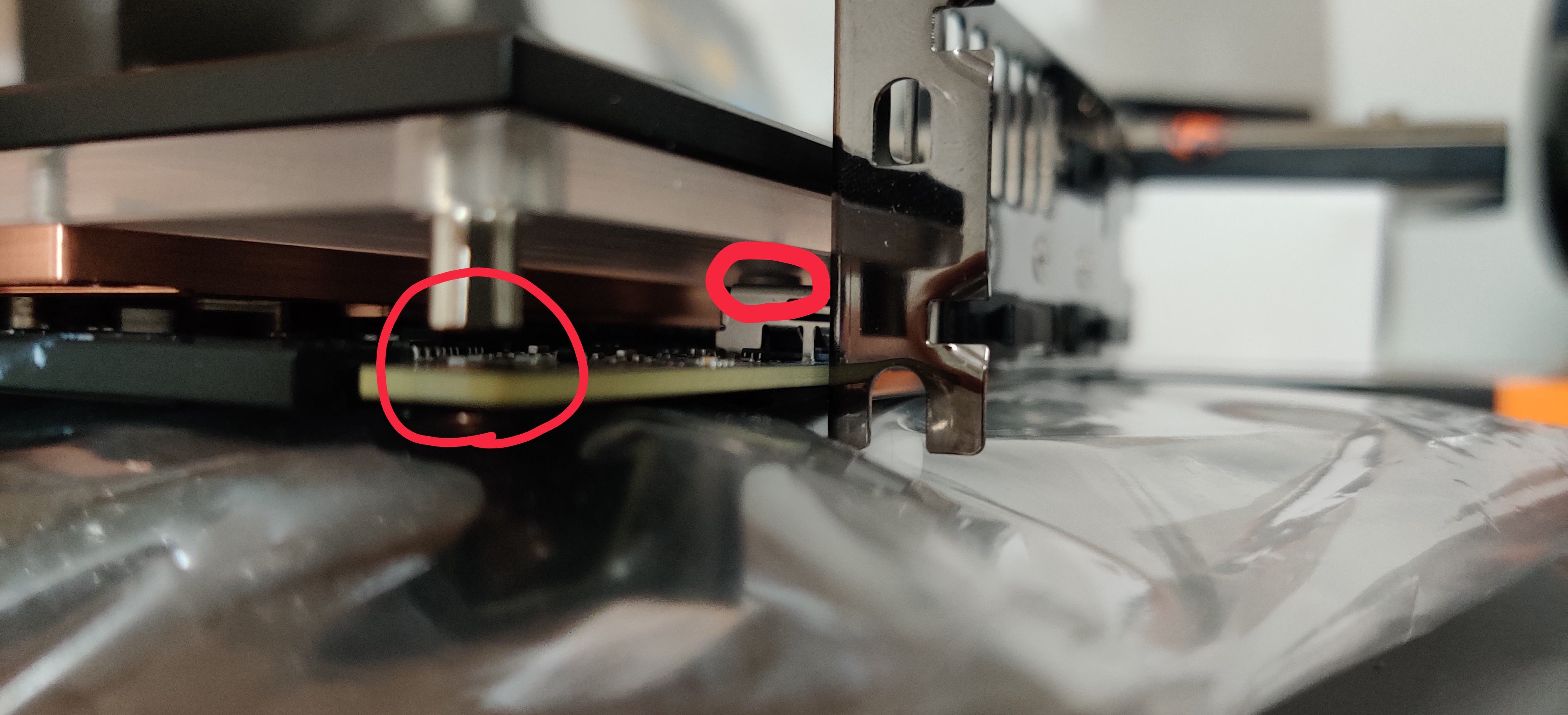

Ich habe es auch gestern mit dem Aquacomputer versucht und wurde direkt mit Spulenzirpen aus der Hölle begrüßt...
Jetzt ist wieder der Corsair verbaut und es herrscht wieder stille. Der Aquacomputer geht am Montag wieder zurück.
@blautemple
Komisch. Bei meiner 3090 strix hört es sich mit dem kryographics NEXT nicht schlimmer an als wie mit dem Luftkühler.
Bist Du Dir sicher, dass er seitlich nicht einfach nur an den Spulen angelegen hat?
Hattest Du den Kühler vorm Einsetzen der Schrauben an den Bohrungen sauber ausgerichtet?
@blautemple
Ja, ich habe den Kühler insgesamt 3 mal neu montiert und jedes Mal dasselbe Ergebnis. Da hatte ich dann ehrlich gesagt die Schnauze voll und den Corsair Block wieder montiert.
Hm, täuscht das, oder hast Du bei den breiten Streifen links komplett und beim breiten Streifen rechts oben und unten die dünnen 1mm Pads benutzt? Die berühren dann evtl. gar nicht die Platine. Laut Anleitung gehören diese Breiten Streifen von oben bis unten aus den dickeren Pads mit 70x20x1,8mm, von denen 3 Stück beiligen.
Zum Thema schlechtester Strix-Kühler ... naja ein Freund von mir hat gerade den von EKWB zurückgeschickt, weil da fast garnix gepasst hat. 2 Wochen lang hat er mit dem EKWB-Support geschrieben, Bilder ausgetauscht, neue, andere PADS bekommen, die er prüfen sollte usw. Nur die GPU wird mit Paste gekühlt, der RAM selbst auf der Vorderseite mit 1mm Pads, zudem ist der GPU-Kühler von EKWB einfacher gestalltet, es gibt zwar Erhöhungen für GPU und RAM, aber die Aussparungen für die anderen Bauteile sind einfacher, so dass fast überall 3mm dicke Pads benutzt werden müssen. Die Backplate ist zwar bei beiden einfach gehalten, bei AC reichen aber 1mm Pads auf dem RAM, um Kontakt zur Backplate zu haben, beim EKWB waren es 2mm Pads und trotzdem so gut wie Null Anpessdruck. Die Sinnhafitgkeit solcher "Isolierungen" mal dahingestellt, ist der EKWB einfacher produziert, da hat AC mit dem überall an die Höhe der Bauteile angepassten Kühlerboden und maximal 1,5mm Abstand zu den Bauteilen meiner Meinung nach um Welten besser abgeliefert.
Zum Thema Spulenfiepen .. das möchte ich natürlich auch vermeiden, hoffe da aber auf die dämende Wirkung der Alphacool UltraSoft-Pads. Die sind eher eine Masse, die sich dann bei leichtem Anpressdruck verformt und komplett um die Bauteile drumherumlegt, wie weiche Knete. Insgesammt ist mir aber gute Kühlleistung und zuverlässiger Betrieb wichtiger.
Ach du das weiß ich nicht mehr.
Der ging schon längst zurück.

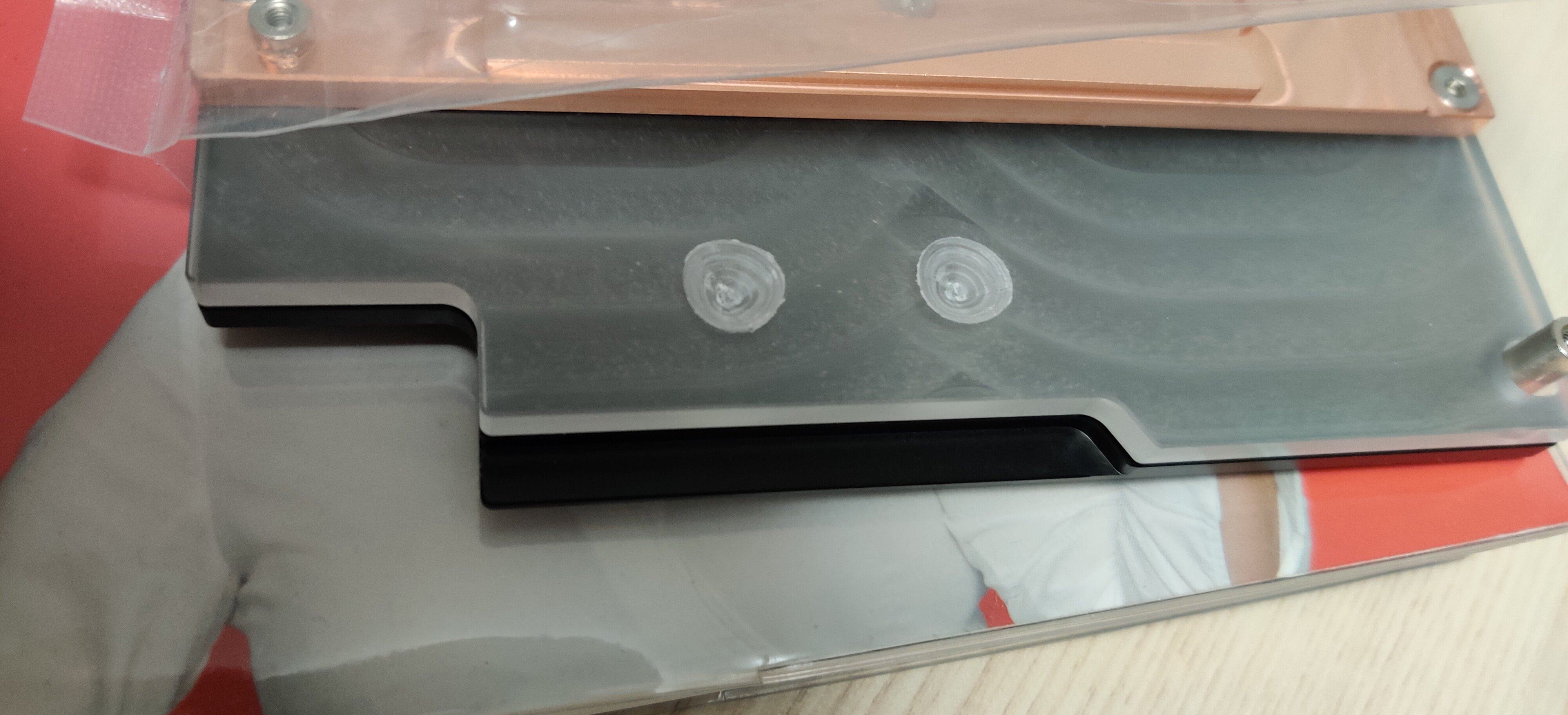

Was ich mit dem Foto zeigen wollte ist das Handbuch und Pads nicht passen.
Das Pad rechts mit den Schrauben Aussparungen ist nur halb so breit wie nötig, nicht hoch genug und hat dann oben noch so nen komischen Knick nach innen.
Das zweite Pad auf dem Vor Ausschnitt hatte die Schrauben Aussparungen gar nicht.
Warum dann überhaupt Vorschnitte beilegen?

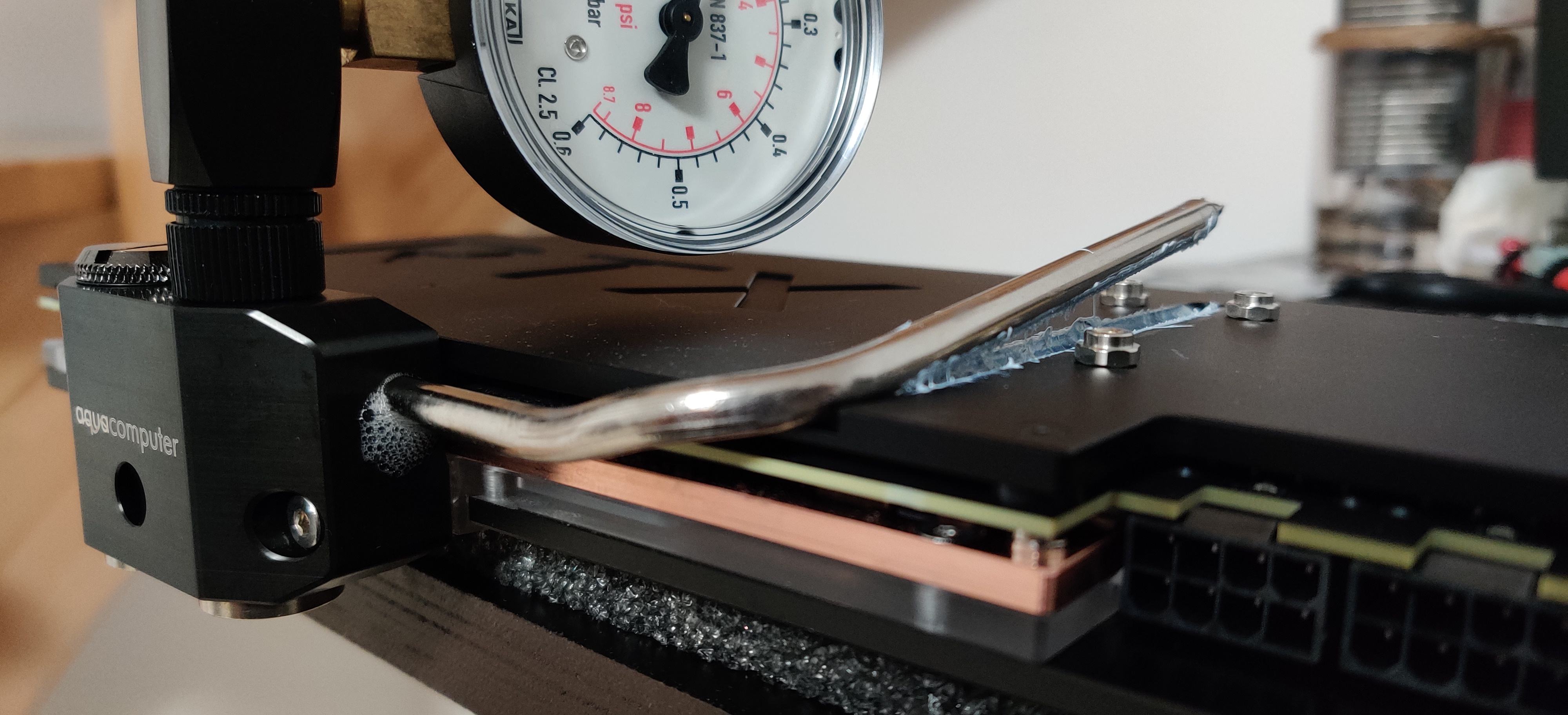

Des weiteren war meine Heatpipe (so wie bei vielen anderen) falsch gebogen und das Terminal hat dadurch geleckt.
Also Backplate Qualität und das Handbuch sind einfach komplett durchgefallen.
Sowas schimpft sich Made in Germany :-D
Und zum Thema bessere Maße?
Einfach nicht.
Die haben sogar die Elko Aussparungen vergessen, weil sie nur anhand einer 3080 gemessen haben....
Musste man dann selbst bohren...
Und man sieht ja in der Liste, dass diese sogenannte "Isolierung" durch dickere Pads bei EK trotzdem bessere Temps liefert :-x
Ich will keinem seinen AC Block mies machen, aber bessere Quali ist das sicher nicht.

Denn schaut man sich mal den Original Asus Luftkühler an , dann stellt man fest das dieser viel mehr Fläche kühlt als der Bykski..
Auf der vorderen Seite hat der Asus Kühler auf jedem Speicher ein Pad + links und rechts neben dem Speicher jeweils 2 Pads an den Spannungswandlern. Also Front den Speicher + 4 Streifen.
Der Bykski Kühler hat aber nur den Speicher + rechts und links jeweils einen Streifen. Also 2 Pads weniger.
Auf der Backplate hat die original Asus Backplate den Speicher belegt und auch an der unteren seite wo die Spannungswandler sitzen überall welche.
Die Bykski Backplate hat dort nur den Speicher , also dort sogar 4 Streifen weniger.
Jetzt bin ich echt am überlegen ob ich den Bykski wirklich verbauen möchte .... Wieso Kühlt Asus mit dem Original Kühler viel mehr Bereiche und Bykski lässt diese einfach weg ?

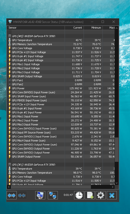

Habe 2 3090.er (beides gaming oc, beide shuntmodded, beide gleichen block, beiden gleiche pads/paste/lm) Bin mir sicher auch die gleichen Padgrößen/Hersteller genutzt zu haben.
1 Karte hart aktive Backplatekühlung und bei der anderen konnte ich aus Platzgründen nur Ramkühlkörper auf der Backlate aufkleben.
Aktive Kühlung hat bei mir 50-70c Ram (70c mining) und die passive backplate bis zu 100c. Ram. Beide Backplates haben gefühlt 50% Pad/Pasten verbindung zum PCB.
Meine Theorie ist, dass bei Trennung der ganzen verbindungen zum PCB sich die Backplate nichtmehr so stark erhitzt und der Ram auf der Rüpckseite kühler bleibt...
Edit: Die Karte mit der kühleren Backplate ist auch Nr2 im loop. Water 29c -> Gpu1 ->Water 30c -> Gpu2(Mit aktiver Backplate -> CPU -> Gpu1

Aber mir geht es auch nicht nur um die Backplate , ich habe mir nun eben noch Pads bestellt in 1,5 , 1 und 0,5mm , werde dann mal probieren auf der Backplate welche davon unter den Spannungswandlern am besten passen und diese dann von unten mit kühlen wie bei der Originalen Asus Backplate.
Ich frage mich nur wieso auf der vorderen Seite auch weniger bei Bykski gekühlt wird ? Weil der Asus Kühler hat auf dem Speicher und jeweils links und rechts 2 Streifen. Bykski hat rechts und links jeweils nur einen Streifen also zwei weniger auf der Front.

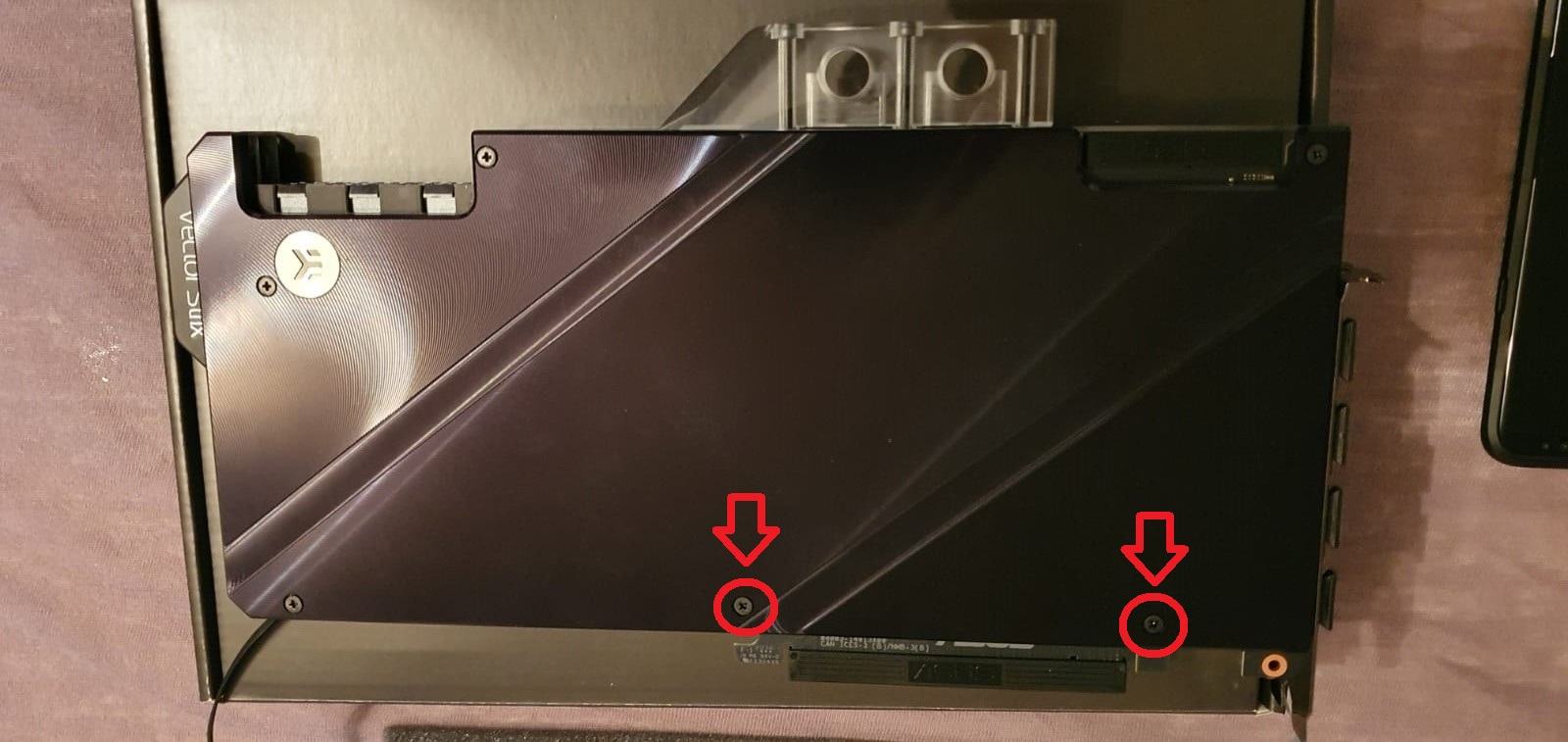

Ich kann dich beruhigen. Der EK Kühler ist auch ned wirklich toll. Die Werte passen zwar, aber er ist auch ziemlich krum und es passt beiweitem nicht alles!
Die Backplate ist eine Katastrophe - Spulenfiepen aus der Hölle. das geniale ist, es interessiert einfach niemanden bei EKWB. Die senden dir einfach nur 2mm Pads zu und 8mm Schrauben und das soll es dann sein, hatte beides zuhause.... habe es ausprobiert und das einzige was war ist, das die Karte evtl um Nuancen leiser geworden ist, dafür aber leider der VRAM auf der rückseite auch um einiges wärmer! Allein der Aufwand jedes mal das Wasser abzulassen, den Kreislauf auseinander zu reißen und die Graka auszubauen....
Denken die man hat nix anderes mehr zutun?
PS: Die Pad Mods hab ich auch ausprobiert - bringt leider nix bei mir mit meiner ASUS 3090 Strix und dem EKWB.
könnte man den EK block nicht auch mir der original Backplate verbauen ? Der Speicher wird ja auch durch die asus Backplate gekühlt.

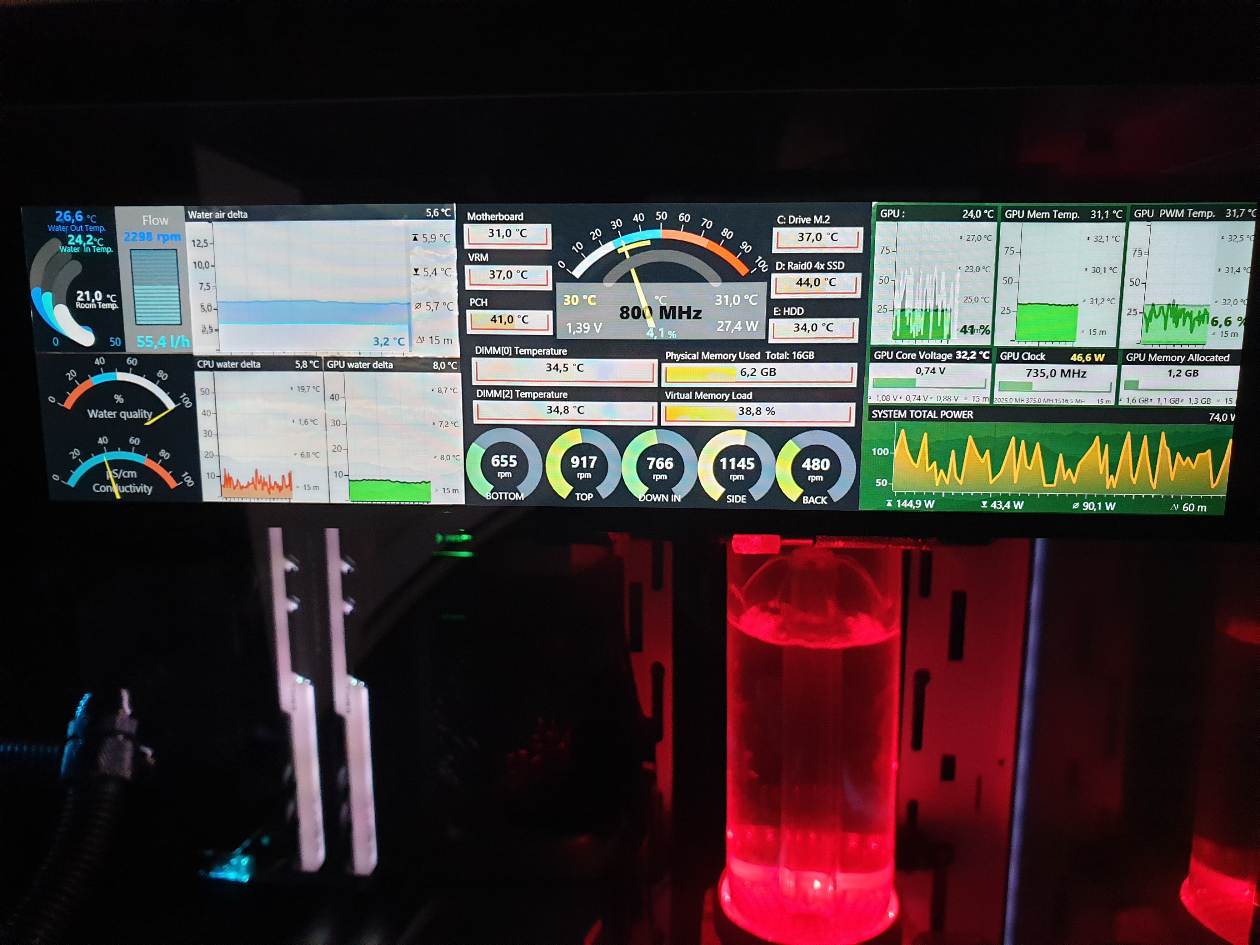

Ich glaube diese Idle Temparaturen sind schwer zu toppen. Bykski gekühlte Evga 3080 Ultra und eine Core7i 8700@ 5200Mhz gemessen mit Aquacomputer Highflow Next.
In game BF5 habe ich max 37 grad GPU.
Das sind Spulen und Kondensatoren. Beide brauchen eigentlich keine Kühlung.
Diese Hochleistungspads sind zu 99% Geldverschwendung. Zudem sind die meist ziemlich hart und bröselig. Was bringen dir ggf. paar Grad kühlere Mosfets?
Sind 0.5mm genug? Beachte zudem, dass die Ultrasoft alles andere als super weich sind. Der Name ist etwas irreführend. Hab die auch bestellt, aber die sind härter als die Pads von EK. Igor hat da mal tolle Werbung gemacht für, dass die sich ach so gut anpassen. Quatsch, von vorne bis hinten.
Das sind Kondensatoren. Brauchen nix.
