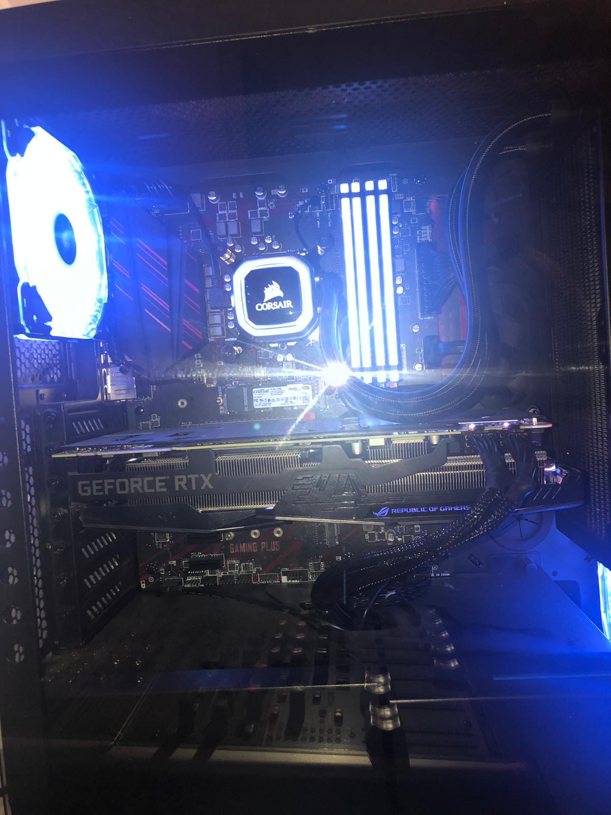

wenn ich mir das Bild des Aufbaus so ansehe würde ich versuchen die Lüfter der CPU-AIO die warme Luft nach draußen schaufeln zu lassen, statt auf die übrigen Komponenten - idealer Weise sollten der Radiator eh in den Deckel und die Wärme raus (IMHO)
wobei das Case ist für mein Empfinden auch viel zu kompakt (für die sehr starken Komponenten)
jedenfalls wundert es mich nicht, dass die NVMe und Graka im Gegensatz zur CPU auf diesem Bild unter Durchschnitt abschneiden, der Radiator wärmt die Luft auf vermutlich 35-40°C vor und die 2080ti macht dann endgültig einen Backofen aus dem Kasten - außerdem scheint deine Karte bei 60°C zu drosseln um die Temperatur zu halten, da auf den Afterburner Bild das ja bei der Temperatur wie mit dem Linial gezogen ist
Was sollte ich am besten unternehmen ? Neues case kaufen ?
Bzw ich müsste ja ein neues case holen , da ich 100% in dieses case keine Lüfter mehr verbauen kann.
oder sollte ich eventuell meine Grafikkarte Wasserkühlen lassen.
erst mal verifizieren ob es daran liegt - sprich CPU-Abwärme erst mal wo anders hin leiten
Wenn du ein kleines Case willst wäre eine Custom Wasserkühlung mit externem Radiator vermutlich am besten - alternativ kannst du natürlich auch versuchen deine 2080ti noch gegen eine mit einer AIO zu tauschen
oder ja, ein Case wo der CPU Radi nach oben raus lüften kann und vorne viel frische Kaltluft nachkommt

Ich denke noch immer nicht, dass es an den Temps liegt. Er hat doch nicht mal 70°...
Ich kenne jetzt die Asus nicht, bei meiner EVGA könnte ich offenbar im Precision X1 Tool den Takt nach Temperatur einstellen, die läuft augenscheinlich bis 84°C auf bis zu 2050MHz bevor die freiwillig langsamer tritt, womöglich gibt es für deine Karte auch sowas und du kannst einfach die Temperatur respektive Taktschritte anpassen für deine Bedürfnisse
Müsst ich gucken , an meinen Tool sind Aufjedenfall 84C begrenzt , ansonsten müsste ich mal mein Rechner zum Computer laden bringen , da ich eh schon kaum Ahnung von pc sollte er sich des Mal anschauen
