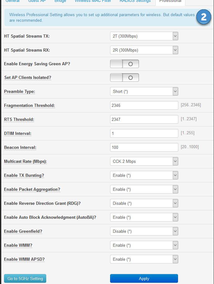

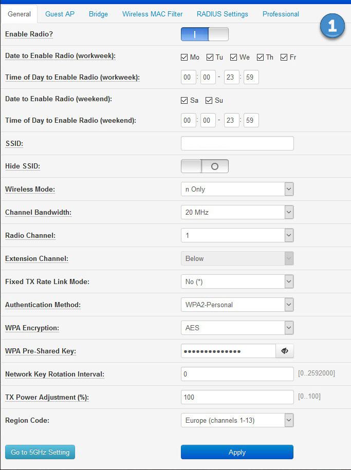

Wie sehen denn die Einstellungen deines zweiten WLAN-Routers aus?
Viele Grüße
Counted911

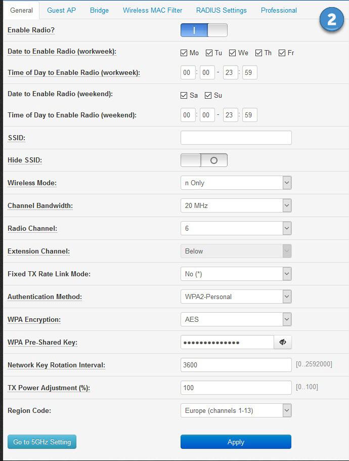

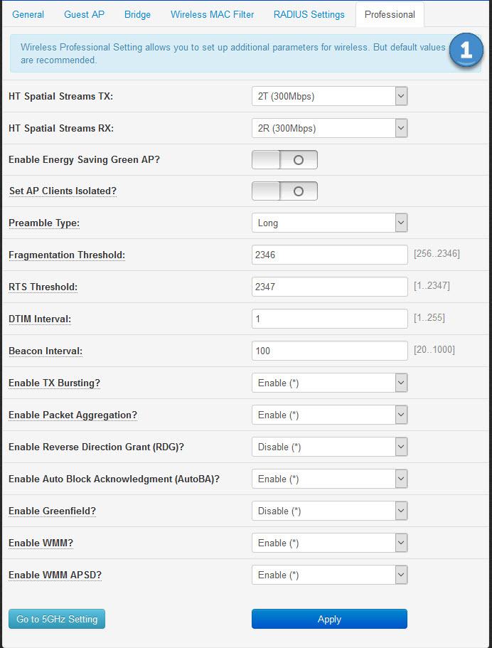

Vielen Dank für die Antwort,
habe die Config jeweils angehangen:
1 - General
1 - Prof
2 - General
2 - Prof
bezieht sich natürlich jeweils auf Router #1 - #2

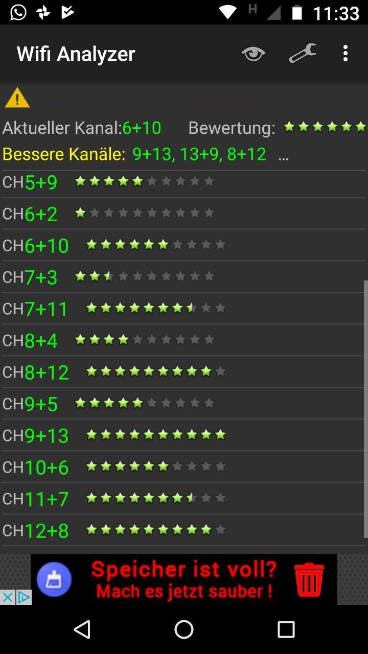

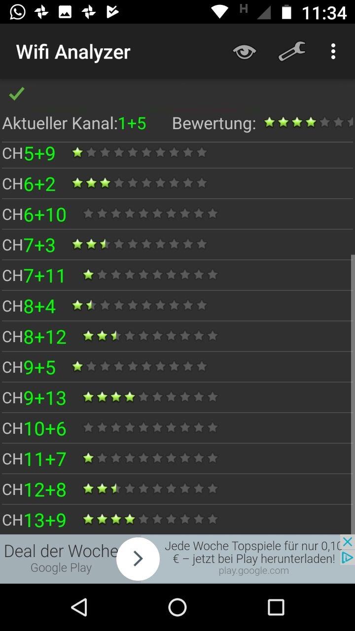

Hast du schon geprüft, ob sonst jemand in der Nähe auf Kanal 6 oder einem benachbarten Kanal funkt?
Wie könnte ich denn das am besten Prüfen?
Aber falls die Frage war ob ich noch andere WLAN SSIDs empfangen kann, dann muss ich das mit "Ja" beantworten.
Mit der App "Wifi-Analyzer" (gibt es für Android) kannst du die empfangbaren WLANs prüfen und deren Kanal und Empfangsstärke sehen.
Edit: Deine Einstellungen sehen schonmal richtig aus, die Kanalbandbreite könntest du aber noch auf 40Mhz ändern um eine bessere Geschwindigkeit zu erreichen.

Habe die Kanäle auf 20/40MHz Gestellt, leider hat es keine veränderung gebracht, außer das ich der "Extension Channel" hinzugeschaltet hat für Router #1 auf 5 und für Router #2 auf 10.
Resultat: Router #1 45MBit Down / 25Mbit Up - Router #2 1Mbit Down / 15Mbit Up
Das ganze zurück zu setzen habe ich erst vor 1-2 Wochen versucht da habe ich alles komplett neu aufgebaut, aber leider keinen erfolg gebracht, hab schon überlegt ob es vielleicht an der Hardware liegt.

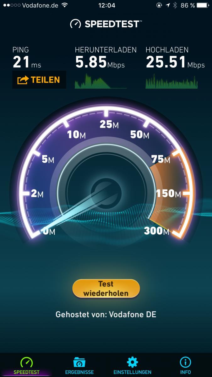

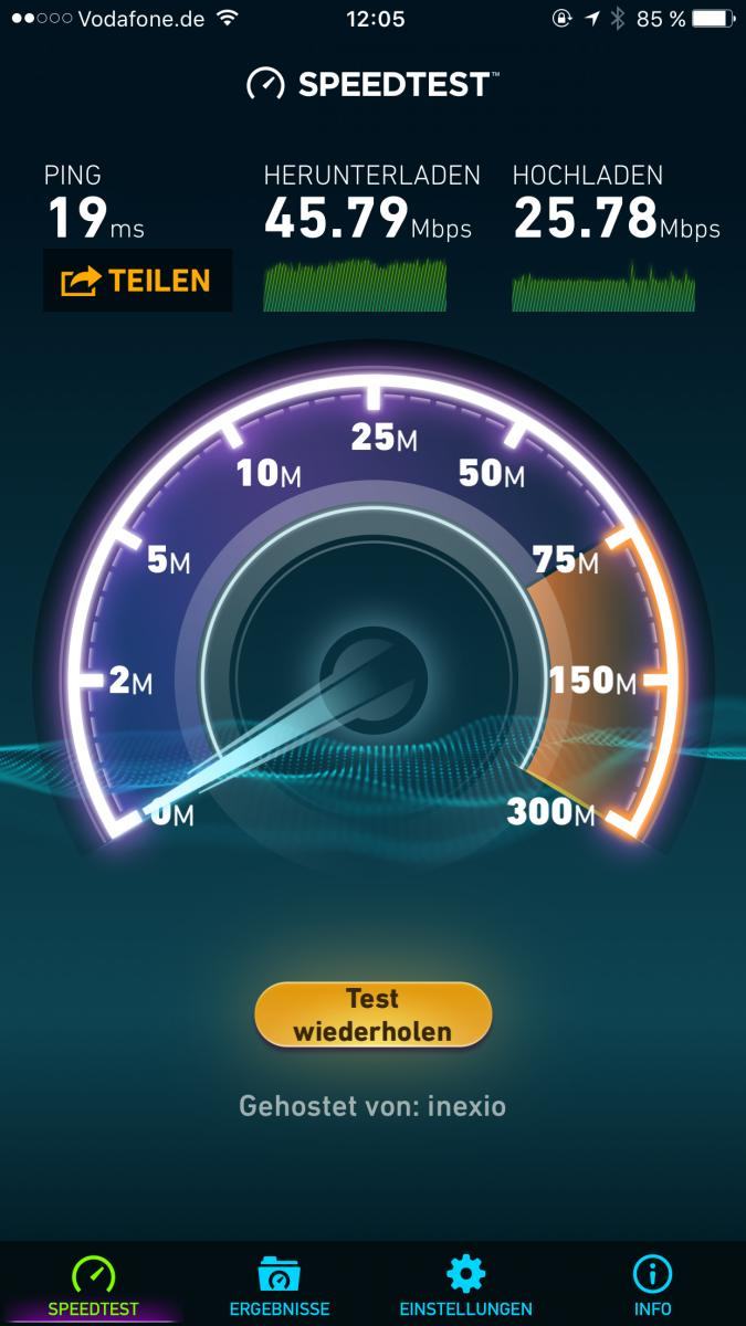

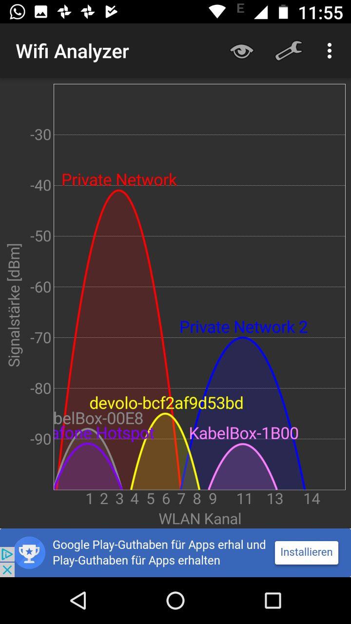

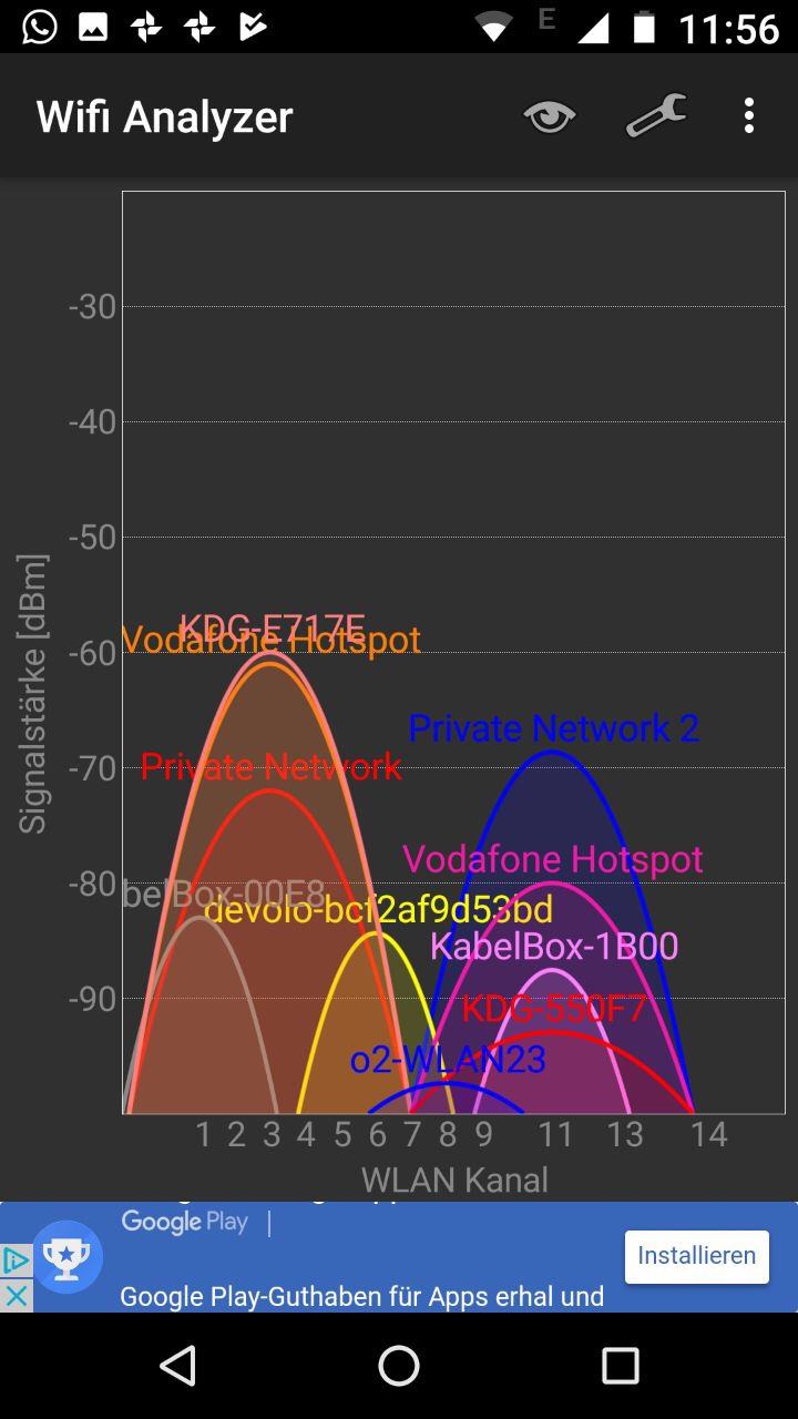

So, hab jetzt mal die Tests gemacht mit Wifi Analyser (wirklich tolles programm :o).
Bild - Router 1 = WLAN Kanal
Bild - Router 2 = WLAN Kanal
Bild - Router - 1 = Kanal vorschlag
Bild - Router - 2 = Kanal vorschlag
Bild - Router_1 = Speed Test
Bild - Router_2 = Speedtest
Router 1 / 2 befindet sich jeweils auf unterschiedlichen Stockwerken. Die Tests wurden immer in unmittelbarer umgebung gemacht.

Ist aber sehr komisch das du mehr Downstream als Upstream hast und das deine Geschwindigkeit so extrem schwankt beim Speedtest.
Hast du die Möglichkeit die Router nicht hintereinander, sondern "nebeneinander" zu hängen? Dann können wir schonmal ausschließen das es eventuell an der Verkettung der beiden Router hintereinander liegt.
Du hast schon sehr viele andere Wireless-Netzwerke in deiner Umgebung, aber daran liegt es meinen Erfahrungen nach nicht.
