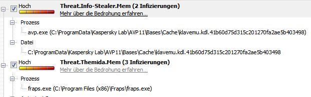

Lustig ist, dass SD Kaspersky und Fraps als Bedrohung meldet. Naja besser ne Falschmeldung als was ernstes ;)

@ UsAs er zeigt Fraps und Kaspersky als Viren an, da die Dateien die dort angezeigt wurden zumindest Fraps mit Themida gecrpypted wurden. Bei Kaspersky liegt es höchstwahrscheinlich daran, das Kaspersky ein Programm ist, das sich sehr tief ins System verankert.
Da gab es schon ziemlich heftige Kritik. Von den Russen kam dann als Antwort nur, man müsse sich so fest wie ein Trojaner ins System einnetzen, damit die Erkennung auch gegeben ist.
Ist mit dem Kopierschutz Starforce gleichzusetzen.
Mit Themida kann man Viren, die von Virenscannern erkannt werden wieder unkennbar machen.
Eine funktion des Programms, die Hauptfunktion ist das man eine Software nicht kopieren kann... (Source Code)
Eine funktion des Programms, die Hauptfunktion ist das man eine Software nicht kopieren kann... (Source Code)[/url]
Naja lieber ein False-Positive, als eine wirkliche Infektion. Ist ja auch klar, dass ein Programm nie eine 100%ig korrekte Erkenungsrate aufweisen kann. SD ist zwar wirklich gut, aber auch das Tool kann sich mal irren. Das Kaspersky sehr sehr tief im System steckt, musste ich vor kurzem aus leidvoller Erfahrung an einem System in einer unserer Kundenumgebunngen feststellen. Da war nix mehr zu holen, als eine Deinstallation abgebrochen hatte und ich manuell weitermachen wollte. Ziemlich krass.
