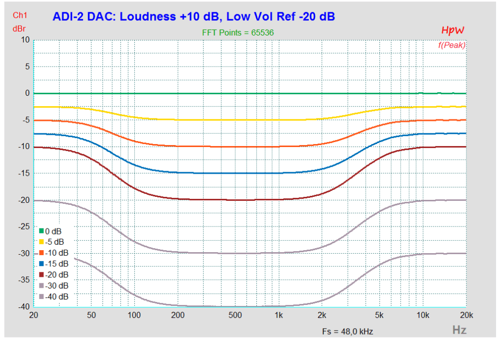

Du kannst doch aber einstellen bei welchen Frequenzen die B/T Knöpfe greifen und wie die Loudnessfunktion eingreift
Schon, aber ich sehe bei den Loudness Gains kein Q wie bei den B/T Einstellungen. Oder orientiert sich Loudness an dem Q der B/T Einstellungen? Was ich ehrlich gesagt bezweifel... ist mir aber auch egal, die Loudness Optionen bieten mir im Moment den erwünschten Effekt mit weniger Aufwand.
So wirkt sich das aus wenn Bass + Treble jeweils auf 10 dB gestellt sind:
Die unteren Kurven sehen schon echt übel aus ... wenn ich bei normaler Lautstärke den Bass und die Höhen um 10db anhebe, dann wummert und kreischt es schon ordentlich :p
Dachte ich mir, dass Loudness ziemlich weit reicht von den Frequenzen her.
Aber bei +10db würde ich auch nichts mehr hören als Wumms und Kreisch. Aber sobald ich Progressive höre ohne jegliche Vocals, dann ist eine +4db Badewanne angemessen.
Ich wünschte mir, es gäbe eine Lösung in meinem Setup, wie ich jedem Song automatisch Loudness on/off zuweisen könnte :d
Wobei sobald ich nur „normale Chill-Lautstärke“ höre (-22db mit dem HD650.. wenn ich mich richtig wegballern will, höre ich bis zu -15db), ist Loudness immer an völlig unabhängig vom Genre. Sonst ist es mir zu langweilig...
edit: Was ich auch grade sehe ist, dass die Gains voll wirken sobald es einen 10db Unterschied zwischen Volume und Low Ref Volume und dann Richtung null sinken bei 20db Unterschied. Dementsprechend sollte man Low Ref Vol 20db unterhalb der maximal je genutzen Lautstärke stellen, was dann ca. 10-15db unter normaler Lautstärke ist. Sandmann sagte mal 20db unter der „normalen“ Lautstärke, was ich als meine Chillautstärke interpretierte... mit der Folge das ich am Anfang keinen Unterschied hören konnte mit Loudness on ;) Was klar ist, genutzte Volume 20db > Low Ref Volume, da denkt der Adi das kein Loudness Boost notwenig ist...
