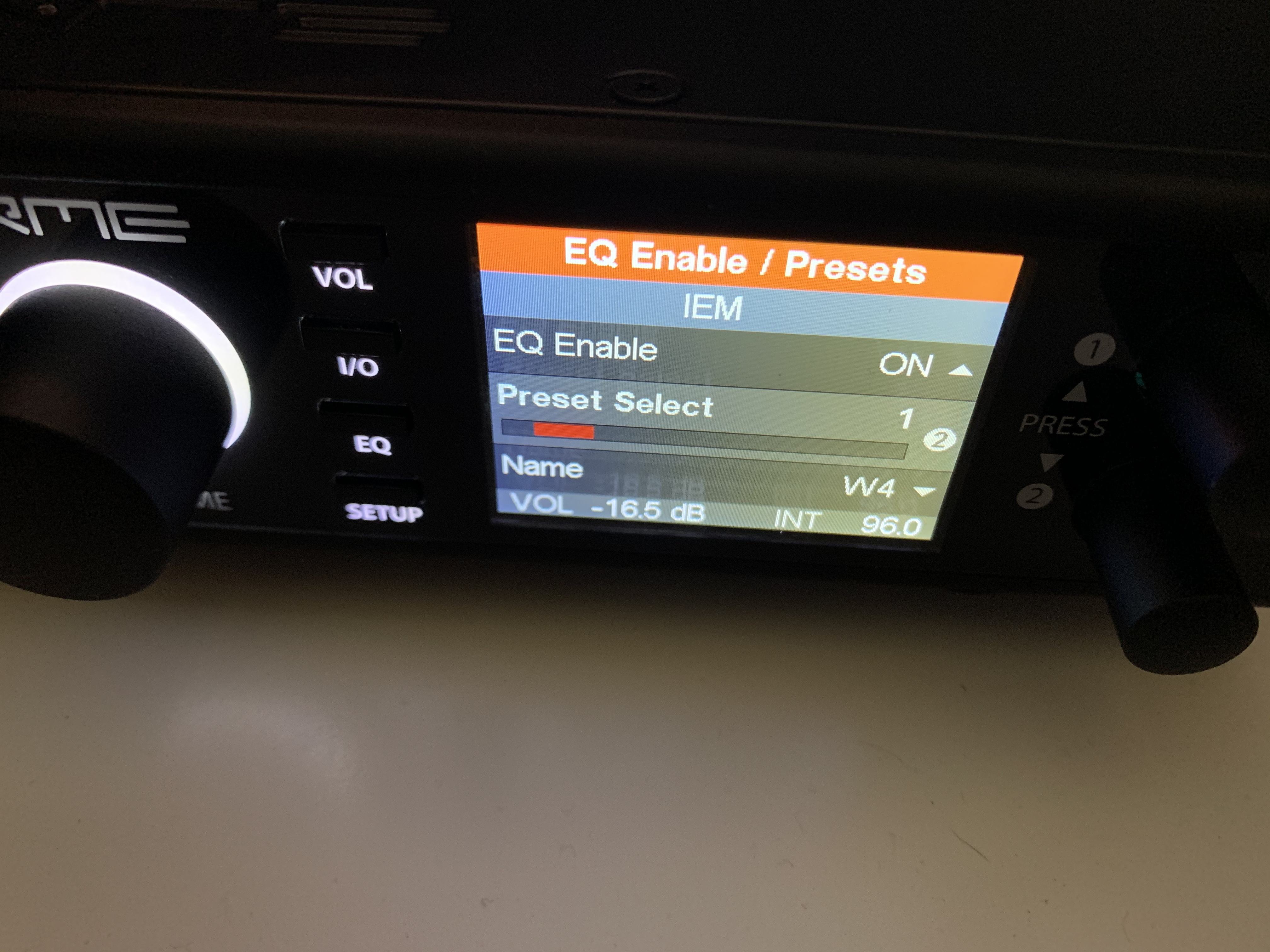

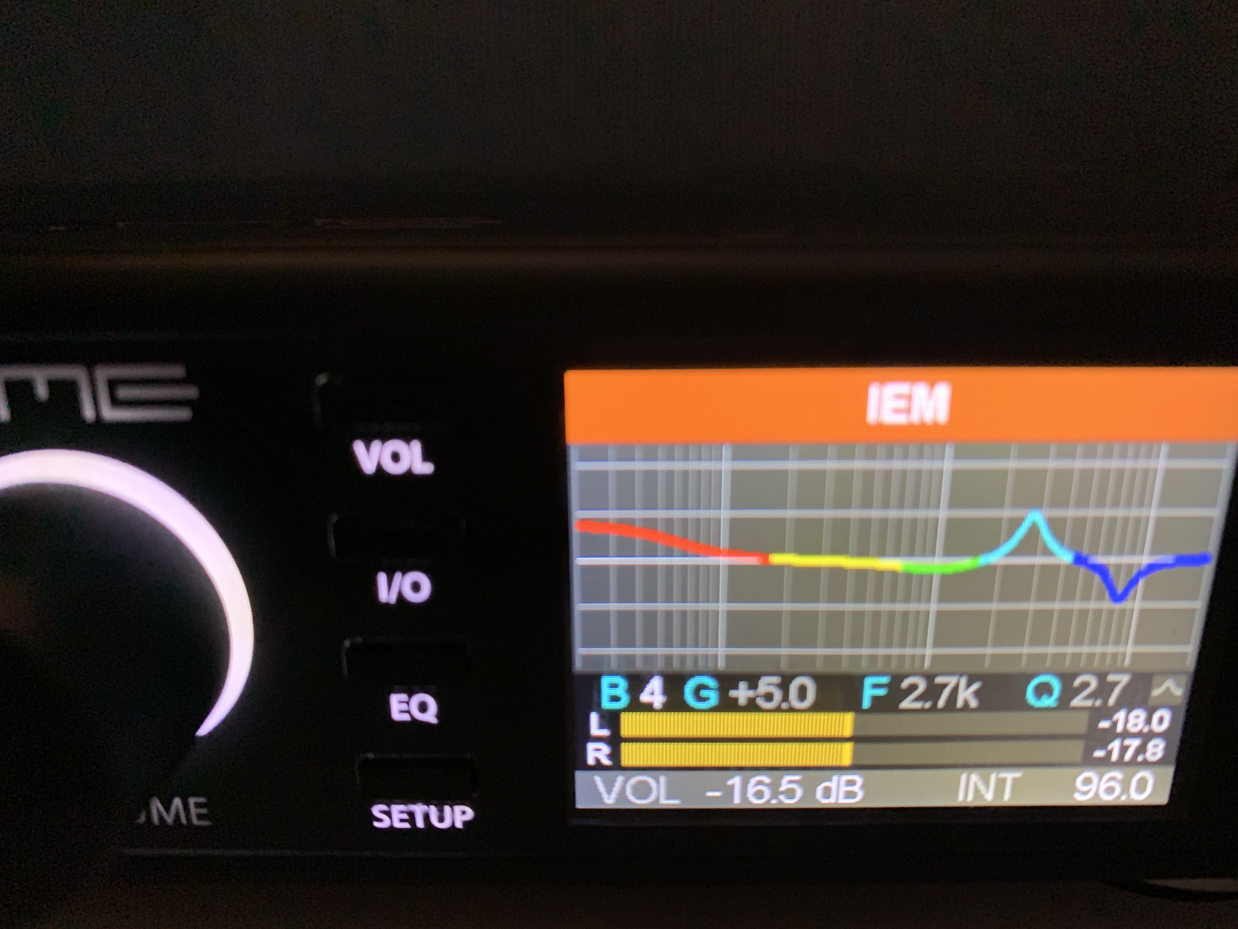

Hm ... für mich sieht es aus als wenn die nun aktiv sind. Habe aber kein Setup oder so angepasst. Aber mal abgesehen davon, dass ich vom EQ nichts merke, obwohl ich da teils 5db verschiebe.
Ich versuche quasi den 3k Peak den der Arya hat etwas auf den W4R zu bringen und zudem den Höhenpeak des W4 bei ca. 8k zu entschärfen. Aber irgendwie merke ich da nichts, egal ob ich EQ aktiviere oder deaktiviere ^^

Richtigen Eingang gewählt? Hatte auch erst den Line Out EQed und mich gewundert, dass sich beim Headphone nichts tut :d
Edit: auf dem Bild steht IEM nicht Phone als Eingang... k.A. ob du grade einen IEM oder ein Headphone dran hast....

Jo, steht korrekt auf IEM (nutze gerade den 3,5mm Ausgang)
