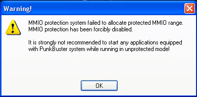

Hi,
bekomme diese Meldung nach Windows Start. (Siehe Bild)
Habe RivaTuner installiert und 2 Profile erstellt. Einen "Overclock" und einen "Idle".
Habe auch PunkBuster auf meinem System da ich Online COD4 und ETQW spiele...
Diese Meldung kommt nicht immer nach Windows Start, sondern alle ein paar Tage.
Es ist etwas mit RivaTuner und PunkBuster. Die beiden kommen in die Quere.
Hat jemand sowas schon gehabt? Wenn ja, wie löst man das Problem?

Hehe,da sFensterchen öffnet sich auch gerne mal bei mir,aber wie man das wegbekommt,weiss ich leider auch nich :/

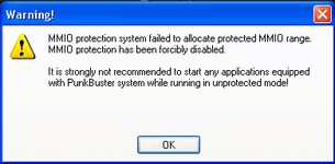

Hi,
Diese Meldung ist durch das Game Crysis bzw. ist ein bestandteil davon, warum und wieso die kommt weiß ich auch nicht, ich hatte die auch und habe sie unter "Dienste" beendet und auch Manuell gesetzt, seit dem habe ich ruhe.
Habe aber Crysis gar nicht auf meinem PC installiert???
Dann musst du das Game aber mal drauf gehabt haben, oder nicht?
Ich weis nur das Punkbuster durch Crysis mit Installiert wird und dadurch auch in den Diensten auftaucht.
punkbuster wird von jedem spiel, das punkbuster als anti-cheat-tool nutzt, gebraucht. ein weiteres in der liste wäre bf2. wahrscheinlich auch alle anderen battlefield-versionen.
Na gut das konnte ich nicht wissen da ich das Game nicht habe.
Installier mal den Graka Treiber neu, da sollte die Option vorhanden sein, ist bei mir zumindest so.;)
