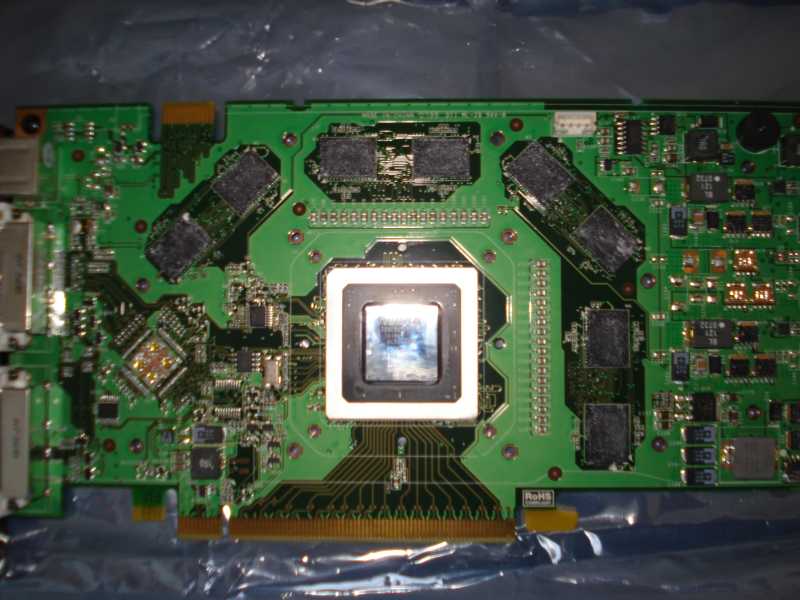

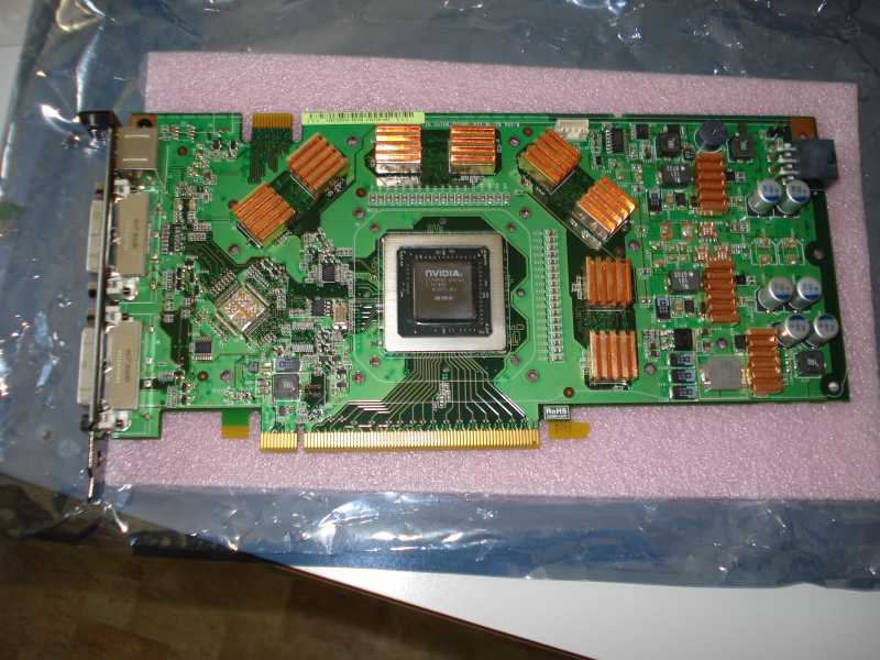

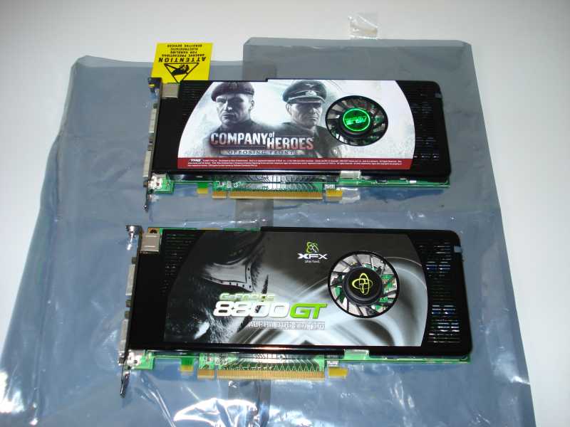

Lextra und ich haben uns letzten Samstag an den Geforce 8800GT Kühler Umbau gewagt. Wir setzten uns das Ziel die Temperatur der GPU unter Idle und Load drastisch zu senken und die Lautstärke des Stock Kühlers zu unterbieten.........

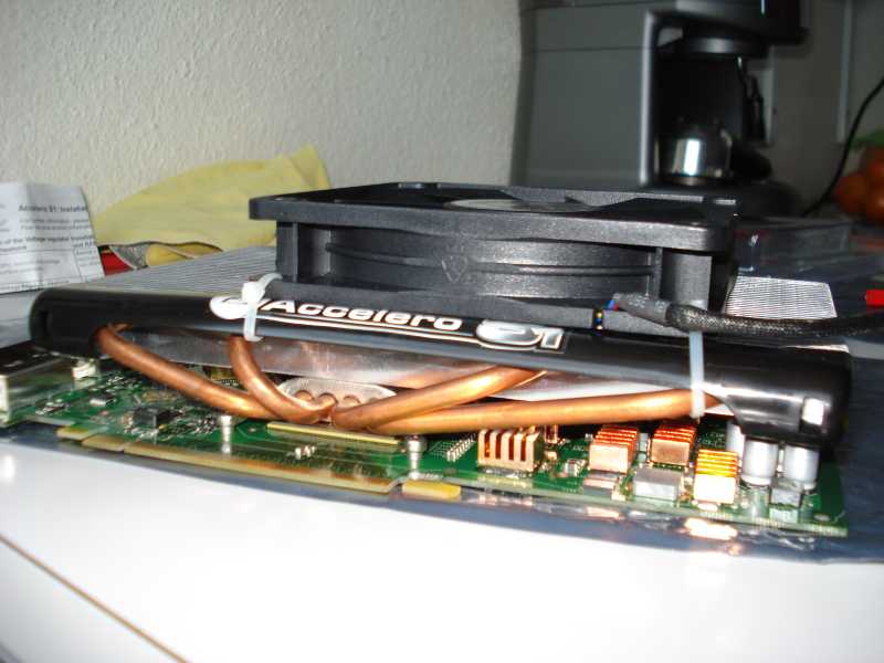

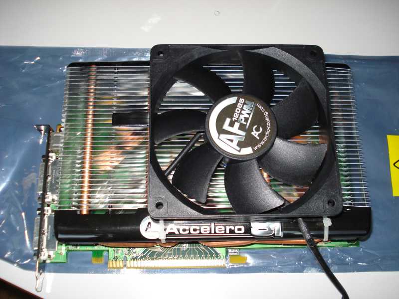

Nach diversen Tests und Forendurchstöberungen entschieden wir uns schliesslich für den AC Accelero S1 im Duett mit einem AC 120er Gehäuselüfter.:bigok:
Nun zu unseren zwei Grafikkarten::xmas:
Lextra: ASUS EN8800GT @ 1.1 Volt BiosMod -> 750/1850/1000 Mhz
Temps Stock: Idle 70°C / Load 100°C
Temps Accelero Idle 43°C / Load 50-55°C:banana:
Bulletmonkey86: XFX8800GT Alpha Dog @ 1.1 Volt BiosMod -> 725/1800/1000
Temps Stock: Idle 70°C / Load 95°C
Temps Accelero Idle 45°C / Load 55-60°C:banana:
Die Temps wurden unter Ati Tool und mehreren Stunden NFS Pro Street, Crysis, Gears of War und CoD4 gemessen!!
Der 120er Lüfter dreht angenehm leise auf 5 Volt und ist somit nahezu unhörbar!
Ein solch verblüffendes Ergebnis haben wir definitiv nicht erwartet und können den Kühler definitiv jedem, der nicht viel Geld in die Hände nehmen will empfehlen! Auch die Montage des Accelero S1 ist kinderleicht. Hat man den alten Stock Kühler erst mal weg und die GPU/RAM von den Rückständen gereinigt, geht es sehr flott voran mit der Montage.
Etwas haben wir jedoch trotzdem zu bemängeln. Die mitgelieferten RAM Kühler von AC sind schlichtweg nicht zu gebrauchen. Die Klebemasse auf den Klötzen klebt überhaupt nicht, darum sind wir auf RAM Kühler von Thermaltake umgestiegen:mad: :mad:
Info von traxxus:
Wenn Ihr anstelle der Standart WLP z.B. Arctic Silver 5 WLP verwendet, so können die Temps unter Load ca. 5-10°C sinken! Unter Idle merkt man es fast nicht. Danke für die Info an traxxus
Zu unterst seht Ihr noch ein paar Pics vom Umbau...........

Btw, ist es sinnvoll, den Lüfter saugend auf den AC zu basteln? Dann würde er die Luft zwischen Chip und Kühler durch die Lamellen ziehen. Frischluft kommt ja immer nach, beispielsweise auch über einen offenen PCI-Slot. Wäre bei mir denkbar, da ich nen rausblasenden Seitenlüfter habe...
@ misteranwa
Würde von den Temps her, sicher kein Problem darstellen, da der Kühler auch beim Anfassen sehr kühl ist. Der Lüfter ist aber notwendig um die Spawas zu kühlen. Könnte den Lüfter aber mal ausstecken, wenn du möchtest.
@ Wuschti!
Diese Frage habe ich mir beim Kühleranbau auch gestellt. Habe aber beschlossen, in blasend zu montieren, da in meinen Augen, die Hauptaufgabe des Lüfters darin besteht, die Spawas zu kühlen.
Gruss
Lextra
Was sind nochmal die Spawas? :/
Aber ich denke, du hast recht...
Spannungswandler.
Und auch dass der Ram so etwas frische Luft abbekommt schadet sicher nicht;)
@ Wuschti
Die Spawas sind Spannungswandler, Sie sitzen ganz rechts auf dem PCB! Sie müssen stetig mit Frischluft versorgt werden, ansonsten könnte es sein das Sie zu heiss bekommen!
Gruss
Bullet
Dann sollte der Seitenlüfter meines Cases wohl besser reinblasen, oder? Sonst saugt er dem Lüfter vom AC die Luft weg...
@ Wuschti
Ich denke eigentlich nicht! Solange du vorne und hinten jeweils einen Gehäuselüfter hast, sollte es kein Problem sein. Die Graka liegt dann genau im Luftstrom und wird optimal mit Frischluft versorgt. Wenn du noch einen Lüfter an der Gehäusewand hast, kannst du den meines erachtens ruhig nach draussen lüften lassen.

Super rewiew, glaube das es momentan sehr vielen helfen wird. Ich hätte noch eine Frage, und twar, wie viel der Kühler höher ist als die Slotblende, ich habe ja das sharkoon rebel 9 value, und es wäre halt schön, wenn der nicht gegen den Lüfter kommen würde. Ich gehe mal davon aus, dass ich keinen extra 120er brauche, da ja der 250er schon genügend luft reinblasen sollte.
Ach so das ist dein Tower.....
ich denke du musst es selbst ausprobieren. Mache erst mal den Accelero S1 auf deine Graka und anschliessend lässt du den Seitenwandlüfter einmal rein und einmal raus lüften. Anschliessend vergleichts du mit Tools wie Ati Tool, Riva Tuner, usw. die Temps von GPU, CPU, und Board. Danach kannst du dich für eine von beiden Methoden entscheiden.
Gruss
Bullet
Gut, ist zwar die aufwändigste, aber wohl beste Methode.
Danke ;D
Btw, das lianli PC60plusII ist mein Case ;)
@ Met@l
ich werde morgen gleich mal messen und hier dann die Höhe posten. Danke für dein Kompliment!
Gruss
Bullet
Ich habe bei mir mal gemessen, vom ende der Slotblende bis zum lüfter sind es 4,1cm. Habe mal auf den Bildern überschlagen, und ich komme immer auf 4,6-4,7cm. Allerdings ist dabei noch die schwarze Kappe mit eingerechnet, schätze da ca, 3,7cm die der kühler höher ist.
Das würde dann passen, je nachdem wo sich die Heatpipes befinden, und wie weit die noch überstehen. Ist also eine ganz knappe sache. Aber der Scythe nija hätte original auch nicht gepasst... muss der Lüfter halt nochmal unter den dremel ^^. Getreu dem Motto "Was nicht passt wird passend gemacht"

Kann mir einer sagen wo ich die Passivekühler finde die auf die Spannungswandler drauf passsen ?? die von Accelero passt nicht ist zu lang und breit :(
Wäre dringend bitte.
Im Konrad hatte es bei uns 2 Typen von Ram Kühlkörper, die Quadratischen für die BGA`s und die Rechteckigen für die normalen Ram`s. Wenn du diese kaufst. Passen die wie beim oberen Bild auf die Spawas. Decken zwar nicht 100% die Fläche, aber sollte gehen.
Ich denke sogar, dass wenn man einen 120er auf den S1 plaziert, die Spawas gar keine Passiven Kühlkörper benötigen. ;)
Aber wenn man sicher gehen möchte, Einfach Kupfer Ramkühler von Thermaltake nehmen.
Die kleinen dinger scheinen ja sehr teuer zu sein, hätte ich nicht gedacht.
3 stck. für die spawas = 24 € und 8 stck. für die speicher = 55.60 € das ist mir viel zu teuer o_0
wo kann ich die sonst noch finden dammit die mir nicht so schwer in die haushalts kasse fallen
Versuchs mal damit: Reichelt IC Kühler Wenn die dir zu Teuer sind weiß ich auch nicht mehr ;-)
Wenn du nicht weißt wie du die Befestigen willst, kannste den hier nehmen:Zalmann Wärmeleitkleber , oder den hier:Wärmeleitpad, Klebend. Kann sein, das ein Pad reicht, wenn du das zurechtschneidest. Was du nimmst, hängt vom Preis ab, und ob du die Kühler vielleicht später noch mal abmachen willst. Hier sind Passende Ram Kühler in schwarz: Xilence Heatsinks
Ich habe für die BGA Form 12CHF bezahlt, ungerechnet 8€ für ein 8er Pack und für die Rechteckige Form 8CHF, ungerechnet 5€ für das 8er Pack.
Ich denke, dass die Preise die du angegeben hast sich auf das 8er Pack und nicht pro Stück beziehen.
Gruss
Super DANKE,
kannst du mir noch schnell nen rat geben welche passive kühler ich hier Reichelt IC Kühler nehemen soll ?
